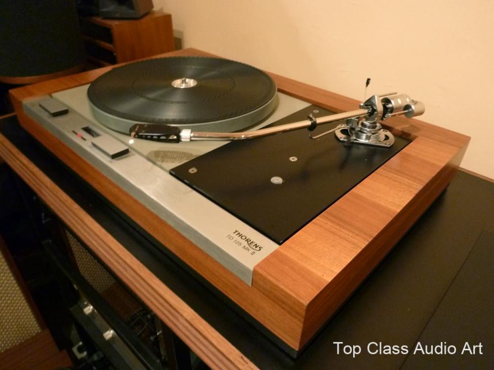

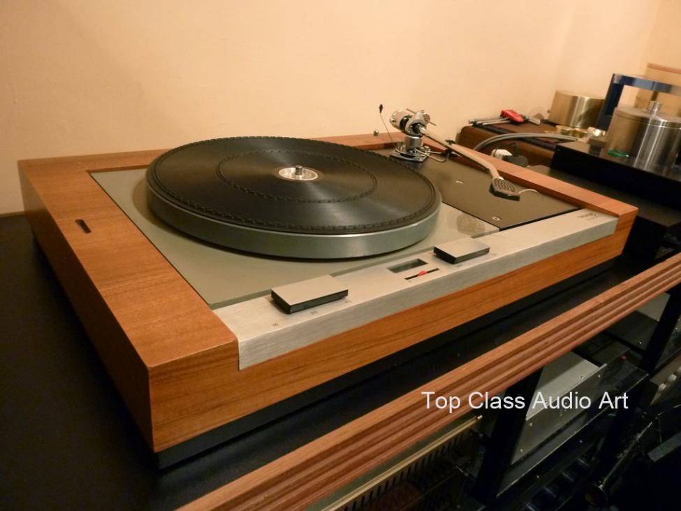

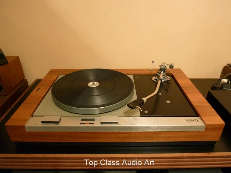

    Har i alle år vært fascinert av TD 125 varianten - og da særlig L-utgaven for lange armer... Fine utgangspunkt for DIY plint er de også....
    her er en liten kavalkade :D

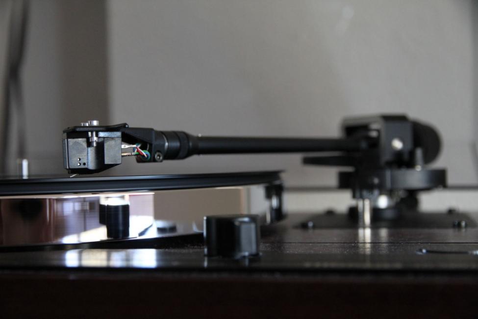

    Da ble det platetallerken i krom. Kanskje verdens eneste TD320 MkII med forkrommet platetallerken? Det var litt dyrt å få det gjort men jeg synes resultatet ble ganske lekkert :)

    Ja det er den vanlige originale ytre platetallerkenen i sinklegering som hele 300-serien bruker (kanskje andre modeller også). Den la på seg ca. 50 gram.

    Jo jeg er veldig fornøyd med resultatet, stort blankere blir det ikke :eek:)
    Den blei bare lekker med krom.
    Vis vedlegget 280567
    Hva må man regne med å betale for å få dette gjort? Kunne tenkt meg sånn tallerken på min gamle TD126 MkIII.

    Det er flere som kunne tenkt seg å gjøre dette. Litt dyrt men ikke dyrere enn mye annet jåleri :)
    Jeg betalte kr. 1400.- + mva.
