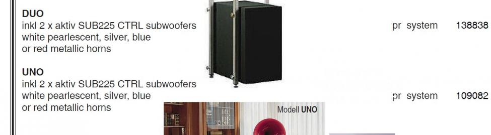

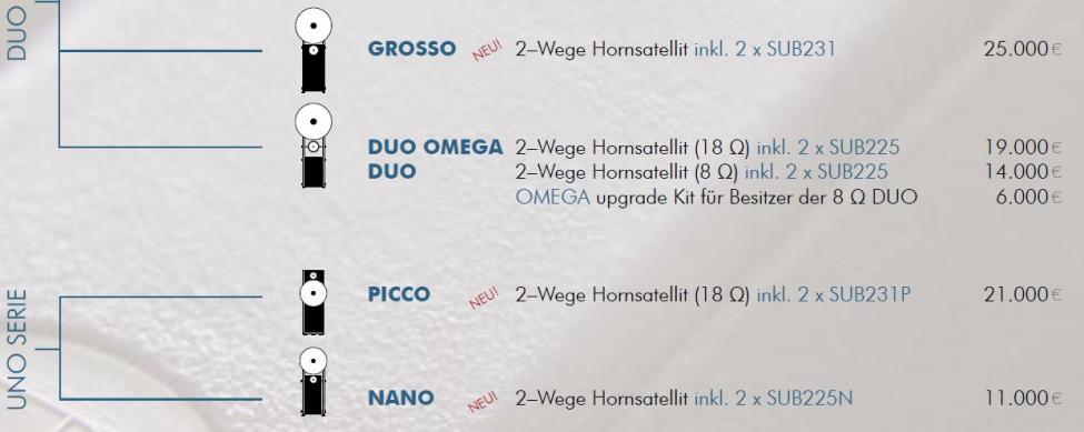

    Hva er/var egentlig listepris på de forskjellige i Norge?

    Priser fra 2006:
    Og her har du Lyric's villedende priser i 2004:
