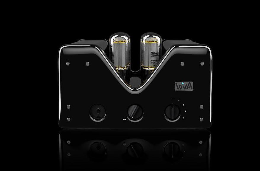

    Vinneren ble en italiener med lekre kurver og den råeste lyd jeg ennå har opplevet ;D Den kombinerer på magisk vis det beste fra mange av de forsterkere jeg har hørt, i tillegg til egne styrker som ingen av de jeg har testet er i nerheten av ;D Det går dessverre 4-5 uker før jeg får den ...
    Kommer tilbake med fler inntrykk når jeg har fått den, men må bare si at alle som vurderer forsterker til Avantgarde bør ha denne med på shortlisten!!

    Veldig spennende med Viva-forsterkeren, hva slags rør sitter det i den?
    I pre-delen brukes 6SN7 og 6C45 - samme rør som brukes i Viva's legendariske forforsterker Linea 45. I effekt-delen brukes 211 (eller 845) og 845 som utgangsrør.
