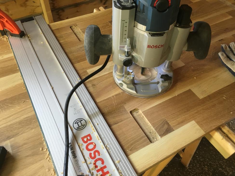

    Har såvidt kommet i gang med benken, fresen er testet og godkjent :)
    Vis vedlegget 369535 Vis vedlegget 369536
    Fint verktøy du har skaffet deg. Blir artig å se benken ferdig. :)

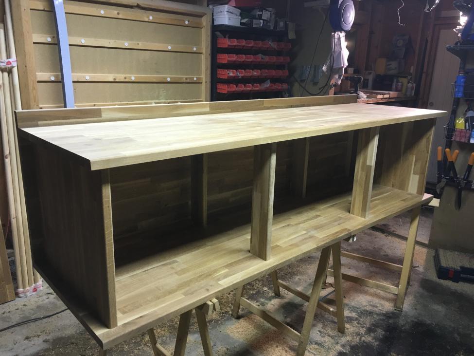

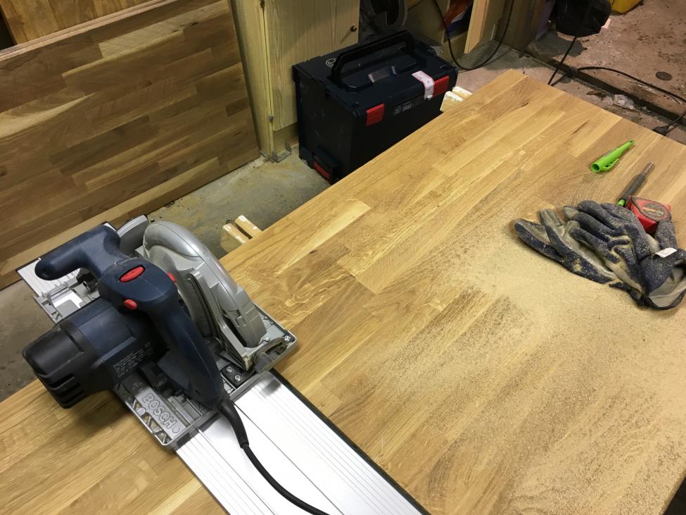

    Begynner å ta form, gjenstår noen detaljer, kant fresing, hull taking og de ytterste sideplatene skal freses ut av midtpartiet.
    Vis vedlegget 369671 Vis vedlegget 369672
    Blir supert dette. Liker eik. Frister litt å komme seg ut i garasjen igjen når jeg ser sånt:) Skruer du noe, eller blir alt limt sammen? Og den saglinjalen... er anlegget til fresen på noe vis kompatibelt med den?

    Saklinjalen er til sirkelsaga, men fresen har en flat side som er fin å føre mot linjalen.
    Blir skruer fra baksiden (bakplaten) og inn i bunn og topp, ellers blir ikke noe limt.
    Blir jevli tung om den blir en enhet.

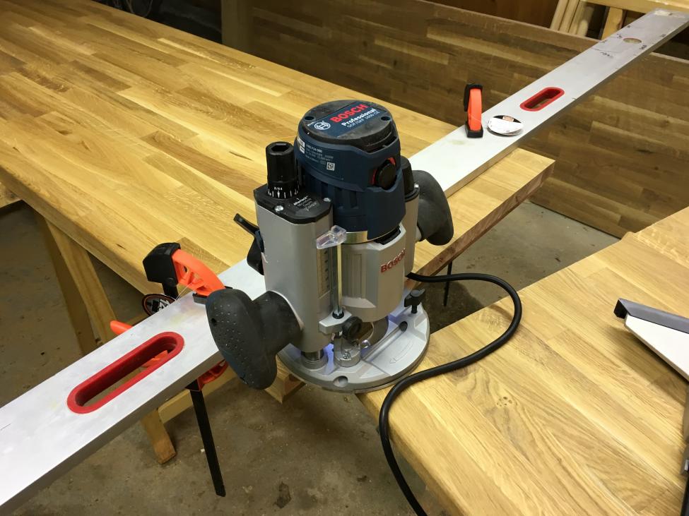

    Hullene for kabling fra vegg er utført.
    Gjenstår litt fresing på andre siden så kontaktene ikke kommer i kontakt når den plasseres inntil veggen.

    For å få benken inntil veggen uten å støte borti stikk kontaktene er det frest spor på baksiden.
    Hylla for rommet i midten er kappet, det gjenstår noe fresing og opphenget.
    Ellers gjenstår det kantfresing, pussing av svimerker og noen flere skruer.

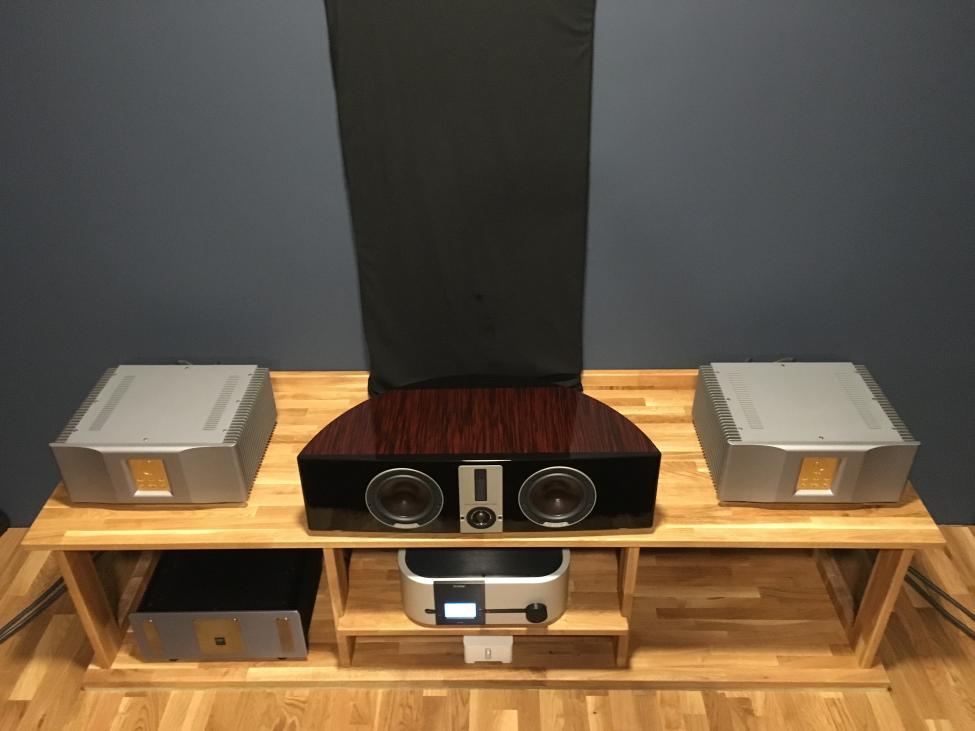

    Har jobbet med benken på morran i dag ;)
    Infesting for hylla ble ferdig.
    Kanter ble avrundet og svimerker etter fresen ble pusset bort.
    Benken ble bært inn og montert.
    Så ble det koltbord og kakespising i min Mors 70 årsdag.
    Nå er jeg hjemme igjen og har fått det meste på plass ;)

    Her begynner det å skje ting! :eek: Ser knall bra ut! :)
    Takker, det begynner å hjelpe nå.
