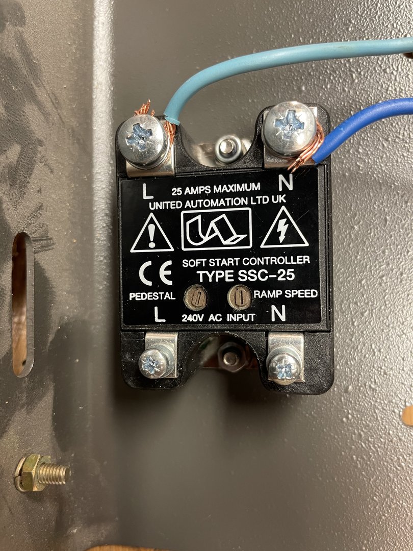

    Jeg gjorde nye tester med min variac. Satte softstart etter bryter og justerte for «ramp speed» ved lav hastighet ryker glassikringa i variacen, og ved høy går automatsikringa i skapet. Prøvde fem forskjellige innstillinger og fant ingen «sweet spot». Glassikringa er 10A
    Kan virke som du må bite i det sure eplet å gå for en soft start basert på motstand og et rele som kortslutter motstanden etter et sekund eller så. Det finnes mange rimelige varianter på ebay. Eller så finnes det en drøss DIY varianter også. Basically trenger du en effektmotstand på ca 10 til 50 ohm, en tidskonstant-krets og et rele.

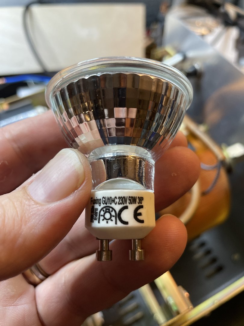

    Koblet ut softstart og satte en 50w pære i serie på ene fasen. Da startet variacen opp uten en lyd og funket helt fint. Pæra lyste ikke. Vis vedlegget 733588
    Om det fungerer med denne lyspæren kan man vel vurdere koble pæra til permanent. Kobler så til en bryter til å kortslutte terminalene på lyspæren.
    Etter at variac er startet opp aktiverer du bryter til å kortslutte pæra. Om sikring nå ryker er det vel tid få å måle om variac er deffekt ;)
    Om det nå likevel viser seg å virke med terminalerpå lyspæren kortsluttet kan denne bryteren erstattes med et rele som automatisk kortslutter, tilsvarende motstadsbaserte softstartere. Eller bare beholde bryter/pære som manuel softstart.

    Bladde bakover og fant et bilde.
    Det må være noe galt med din Variac.
    Slik så det ut når når jeg kjørte testen med lyspæra. Selger mente den kjørte helt fint på skrusikringer.

    Skjønner at du har rettet tilkoblingen av spenning inn (nettet) og last (dvs?
    Har du prøvd å stille "Pedestall" lavere?
    "The unit also incorporates a 10 – 50% pedestal, which allows a variable set point of the
    start up voltage required on certain applications. "

    Jeg må bare få sagt at softstarten var riktig koblet ved første forsøk, ( hvis vi ser bort fra at den skulle vært etter bryteren.. ) det var bare ikke lett å ta bilde når det hele var montert.
    Og ja, som jeg skrev over, jeg har prøvd forskjellige «pedestal ramp speeds» For slak rampe så ryker 10A slowblow internsikring, for bratt så ryker automatsikringa i skapet.

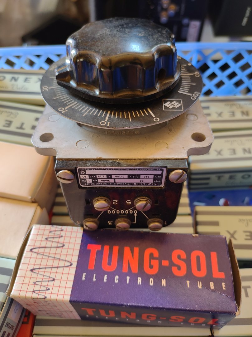

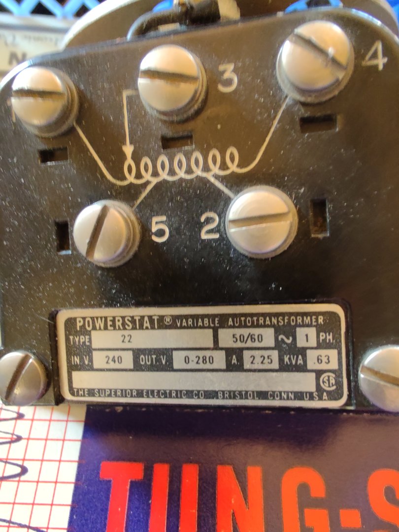

    Jeg fant en liten og kjekk Variac i dag.
    "Bare" 600VA. Det holder til det meste.
    Gis bort til en som er enig i at det er trafoens størrelse, ikke hva som er koblet etter, som bestemmer start strømmen.
    Og eventuelt behov for soft start.

    Hadde en boks som passet akkurat, funker fint denne, kan ikke tenke meg at den er for liten for mitt bruk. Selger tok tilbake «sikringsdødaren» ..
    mange takk til Audiomix, snille mannen.
