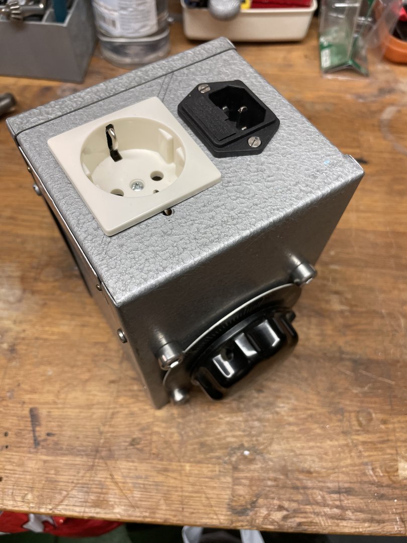

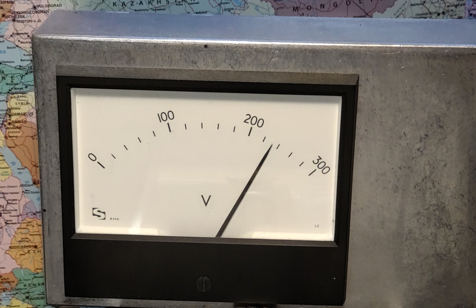

    En Variac (variabel trafo for 230 V / 50 Hz) ble til i full fart.
    Jeg var på Lillehammer sist uke.
    Tilfeldig fant jeg en Variac på finn.no
    Enda mer tilfeldig befant den seg på hjemveien uten omvei.
    En ny runde på samme nett sted ga meg et proff skap: Rittal.
    Ikke langt unna der jeg kjøpte Variac, men for sent. 20 mil tilbake fristet ikke.
    Eieren ville ikke sende.
    Men flaks igjen:
    Møtte selgeren på spor 5 kl 11:02 Drammen stasjon i dag.
    Noen omganger med drillen. Nesten ferdig. Noe kabling gjenstår.
    Dette er et veldig nyttig "verktøy" for en DIY'er.
    Enten nybygg, testing eller reparasjoner.
    Total kost: kr 1300,-

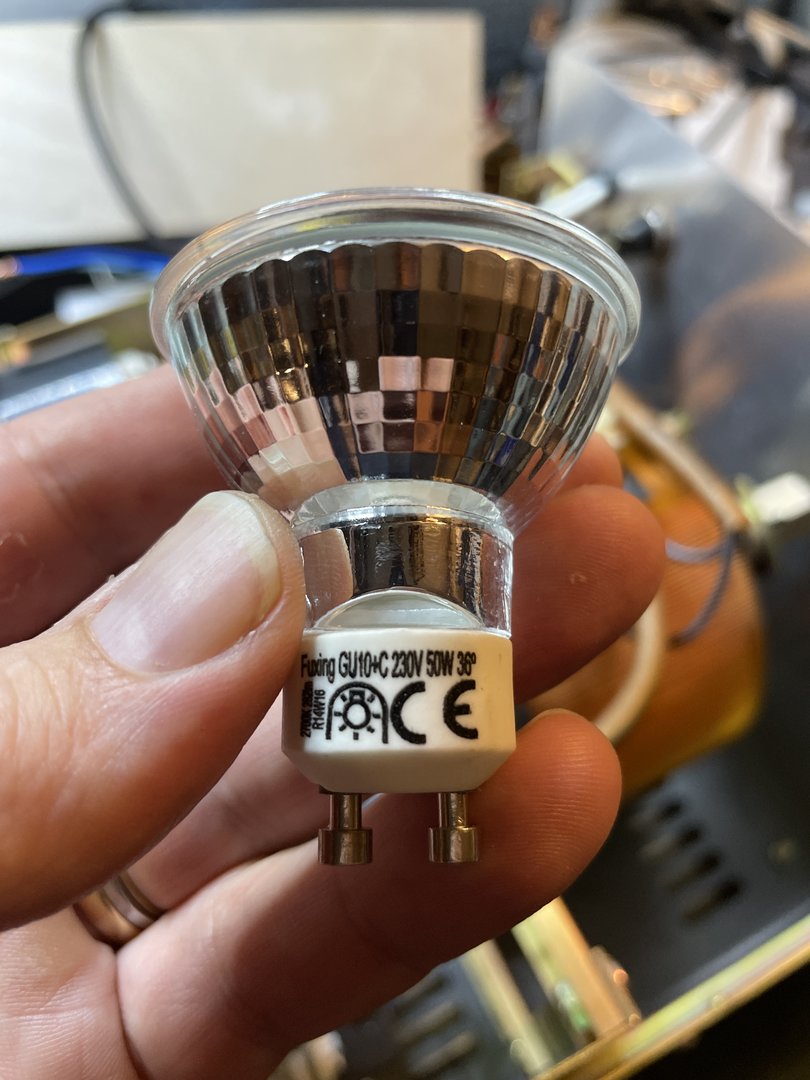

    Nice find. Er jo plass til en glødepære også der for 2 stegs beskyttelse :)

    Det gikk i ball med telefonen.
    Nå er alle bildene på plass.
    Jeg har vært bort i noen av disse fra China.
    Noen har fungert kort tid, andre fungerer fortsatt.
    Tror det finnes en del av god kvalitet på finn.no hvis en har litt tålmodighet.
    Disse er tunge og koster en del å sende.

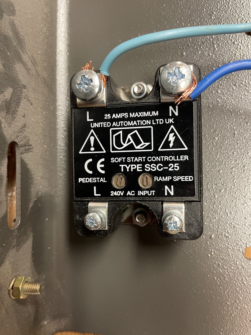

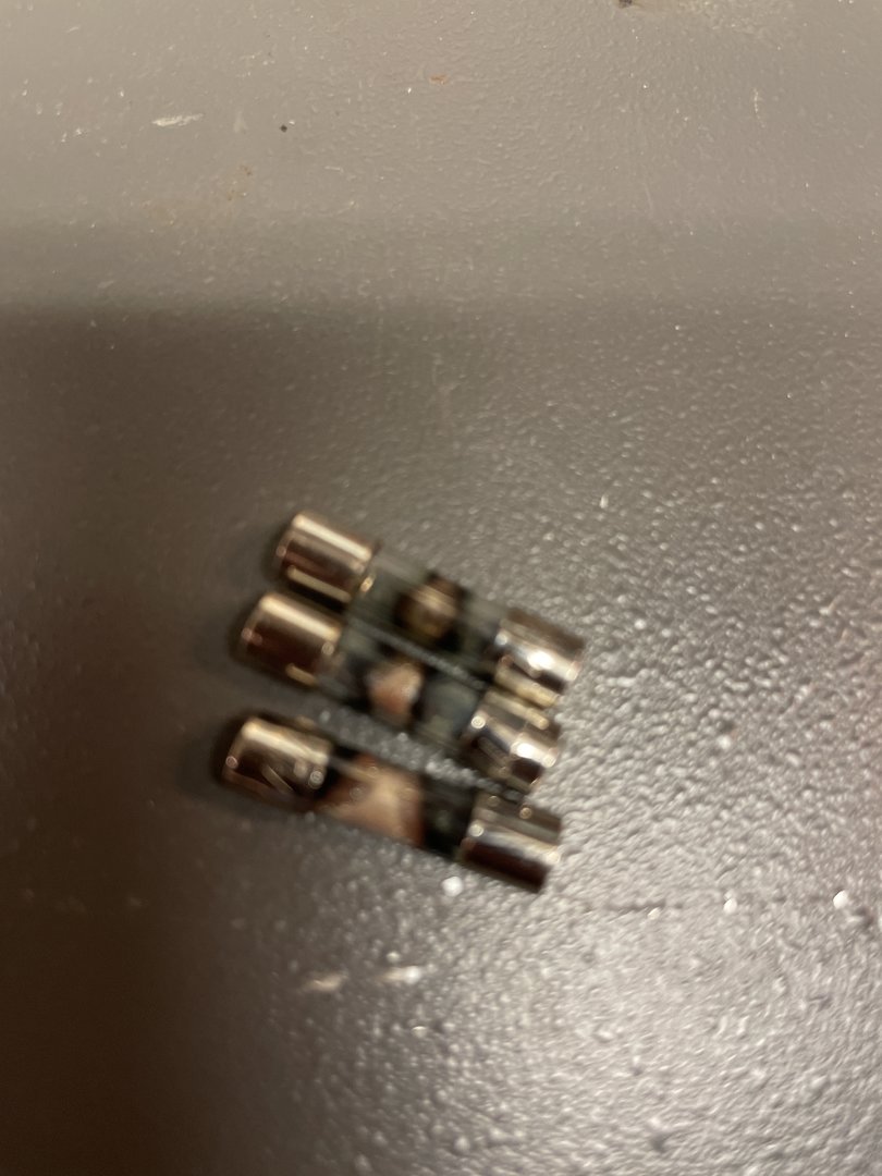

    den knela hovedsikringen inn til huset så måtte installere en softstart i den.... :ROFLMAO:
    BerntJ
    29.11.2002
    1.432
    210
    De gamle runde sikringene holdt, men ikke nye. Bruker en gammel Softstart fra en forsterker. Fungerer fint.
    Noe sånt. VH. Bernt

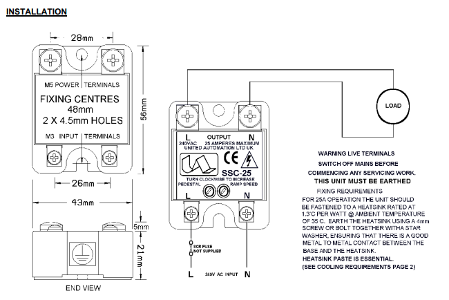

    Det finnes mengder slike soft start.
    Kommersselle / profesjonelle og kinamikk.
    Overkommelig å lage selv.
    Det er vanskelig å få i gang en trafo på over 1800 VA uten soft start eller trege sikringer.
