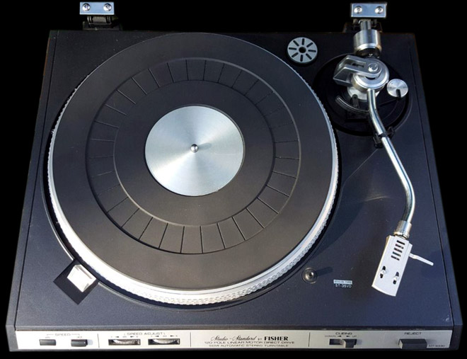

Kjøp for eksempel en japansk DD fra 70-80 tallet så får mulighet til å prøve om platespiller er noe for deg.
Enkel betjening, god lyd og du får igjen det samme som du gav hvis du bestemmer deg for å selge.
En slik får du for en tusenlapp og er en god platespiller

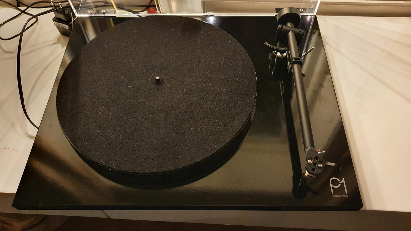

Endte opp med å kjøpe en brukt Rega planar 1. Ble greit prismessig for meg med tanke på at jeg ikke vet enda om hvor aktivt jeg kommer til å bruke dette. Blir morro å prøve. 😊 Takk for alle innspill. Skal ha noen av de andre innspillene bak i hodet hvis jeg blir bitt av basillen og vil bruke mer penger på dette 😊

DennisNyg: Ny type m /Carbon på? Eller en eldre P1 bestykket med Ortofon? Uansett, grattis!
Auditor
27.02.2006
12.086
4.361
DennisNyg: Planar 1 av ny type, ja. Pickupen er en Rega Carbon. Og den kombinasjonen er det beste et så lavt budsjett noensinne har levert for avspilling av plastpannekaker :coffee: Det "verste" er at drivverk og arm tåler pickups man ellers venter å finne på drivverk til 15-20 000..Så den vil dere kose dere med...
