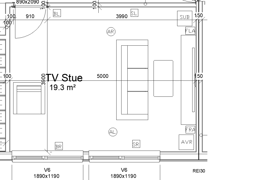

Hei alle sammen,
Etter så mange år blir drømmen til realiteten .... snart nok ...
Vi bygger enebolig og det blir en TV-stue i kjeller, som vist på bilde, (ca 4x5 meter) med nøyaktige mål, plassering av vinduer og dør. Takhøyde standard 2.4m flat
Det blir en digger OLED TV i hvert fall og et hi-fi audio system, men jeg er ikke så flink med sistnevnte og derfor vil jeg gjerne ha litt hjelp og råd ang riktig valg og plassering
Jeg vil gjerne prioritere utformingen av dette rommet for best mulig audio opplevelse, det blir brukt til kino med innhold av best mulig kvalitet, samt hi-def (lossless) musikk. I utgangspunktet har jeg tenkt et 7.1.4 eller 7.1.2 system med AVR men ingenting er satt i stein. Jeg er villig til å bruke en god del penger, med rimelighet i tanke (vil ikke betale 50% mer for marginal forbedring feks, eller unødvendig stor effekt på anlegget)
Noen valg å ta her:
- plassering av TV: heller i midten på motsatt vegg i forhold til tegning, har ikke noe å si for selve TV-en (lystette zip-screens på vinduene) men med tanken på dør og hi-fi systemet.
- effekt på systemet: med tanke på rommets størrelse/volum/utforming tenker jeg at det ikke er viktig med aller sterkeste subwoofer og høyttalere, hva anbefales her?
- noen produsenter/produkter/modellere eller hele pakker dere kan anbefale? Eneste jeg er litt kjent med er Klipsch, men det finnes sikkert andre gode alternativer. Hvilken AVR? Onkyo? :)
- plassering/høyde av høyttalere, sub og ikke minst sofa/lenestol(er) med tanke på rommet. Det blir plassering av k-rør for skjult installasjon til AVR. På tak eller innfelte i tak atmos høyttalere?
- lønner det seg med brukt? Finnes det mye av godt brukt til god pris på Finn? Når er det best tid å kjøpe? Noen gode Black Friday tilbud?
- noen andre tiltak/anbefalinger? Utbyggeren sa at det ikke er noe behov til akustiske plater. Det blir et bord med PC, bokhyller, kanskje tredemølle ... så rommet blir godt fylt opp
Jeg er klar at mye av dette kan oppleves som "dumt" eller amatørmessig, men jeg har ingen erfaring så jeg vil gjerne høre hva dere har å si/anbefale, så jeg blir klokere å gjør et riktig valg :)

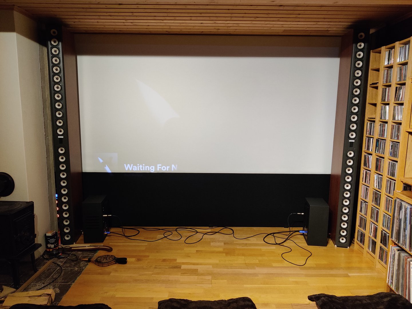

Jeg hadde droppet planene om tv og heller tenkt i baner av lydtransparent lerret (dreamscreen v6 f.eks) sammen med en god prosjektor (trenger ikke være 4k, men vokser pengene på trær så er det ingen hindring). Jeg ville også vurdert en multi-sub løsning, det kan godt være billigere/mindre subwoofere, men sette det opp så man har flere av de bak lerretet, det samme med høyttalere.
Spørs litt hvor langt du ønsker å dra det og hvor mye "kino-følelse" du er på jakt etter, hos meg ser det slik ut nå.
De høye høyttalerne var ikke planlagt, men kom som et impulskjøp. Dette lerretet er dreamscreen v4 med en Epson eh-tw9300w (4k prosjektor), gir et bra bilde i mine øyne. Bak lerretet mitt har jeg skjult bass-anlegg, gamle fronter, center og takhøyttalere. På venstre side har jeg forsterker-rack, så alt var skjult før jeg dro inn de høyttalerne som står foran nå.

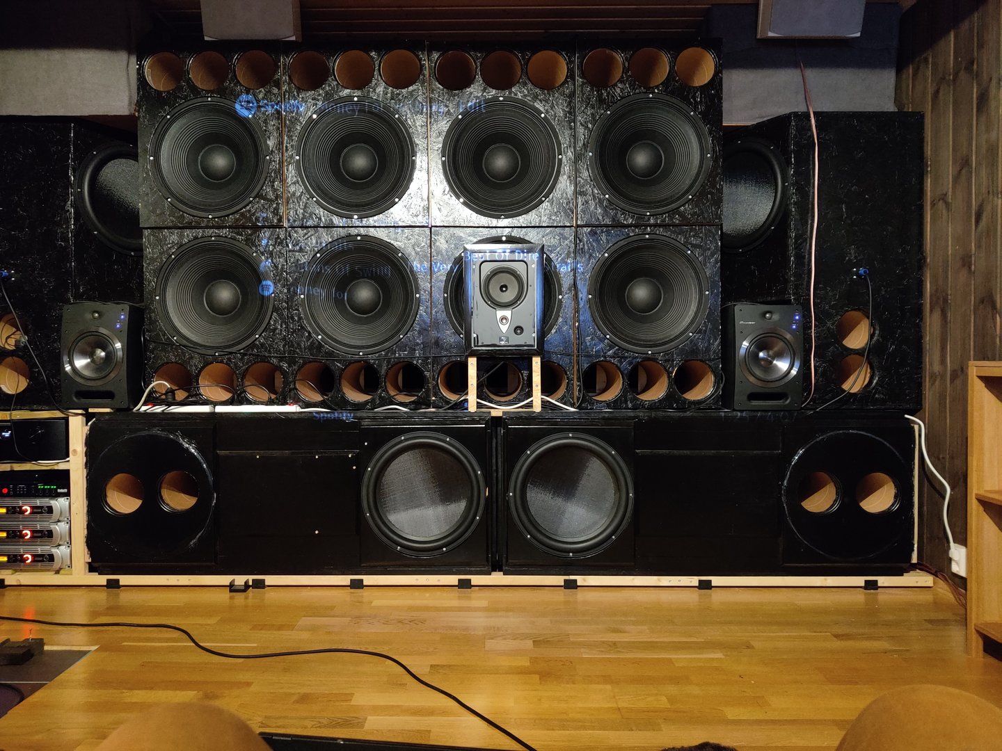

Omtrent slik ser det ut bak, dette blir noe ekstremt for ganske mange, men det er en mulighet å bruke mindre subwoofere for at det skal ta mindre plass. Lerretet mitt står 90cm fra veggen bak, rommet mitt er 6,15m langt og 3,9-4,15m bredt. 12* 18" på bilde over, lerretet er hele bredden på rommet (3,9m) og omtrent 1,6m høyt.
Hele oppsettet bak lerretet samt selve lerretet hviler på u-boats fra avshop for å avkoble fra gulvet. Egen 16A kurs i skjult anlegg til kino-biten, prosjektor sitter på en annen 13A kurs. Nå i 7.2.4 setup med en Marantz SR6015, så og si alt er kjøpt brukt bortsett fra basselementene som er kjøpt nye.
Den største fordelen med et slikt type oppsett er at lyden fra center (og fronter) kommer fra bak lerretet, man kan da få lyden mer "direkte" fra der den er i filmen/på bilde. Lystette gardiner med persienner bak er et must for min del.
Linjekildene er forøvrig helt fantastiske på film, selv om de står på feil side av lerretet. 😅

Om jeg forstår riktig er alle høyttalere og sub skjult bak lerret, bortsett for de høye. Atmos høyttalere har du på vegg/tak overgang, men ser ikke noen bakhøyttalere.

Ettersom du starter fra scratch og ikke har årelang erfaring, blir vel @ParttimeDIY 's oppsett en god del over mål, vil jeg tro.
Snaue 20 m2 gjør at du ikke behøver enorme høyttalere for å fylle rommet, og du bør vurdere om du skal gå for 2 eller flere høyttalere (stereo eller surround), dessuten ser jeg at inngangsdøra til det rommet er innmari klønete plassert i forhold til fronthøyttalere...
Jeg ville gått for en 75" TV av god kvalitet, samt et godt 2.1-oppsett (dvs. gode dynamiske fronthøyttalere og en hurtig subwoofer), og droppet en masse høyttalere rundt i rommet. Da kan du nyte både musikk og film med heftig lyd, uten av det koster skjorta. Husk at du må velge en forsterker med utgang til sub (eller pre out), dersom du velger et slikt 2.1 system.
Ønsker du heller å gå for 5.1, ligger det mange gode pakker ute på Finn til rimelige summer.
På Finn ligger det sikkert noen Klipsch RF 52 eller tilsvarende til 3 - 4000,-, driv disse med Marantz eller Yamaha stereoforsterker, og du kan ha det skikkelig moro. Dersom du har noe høyere budsjett, se etter Klipsch Heresy, men husk da at du må ha veldig hurtig sub for at den skal henge helt med. Slike har det med å koste litt, dessverre...

Som nevnt i opprinnelig innlegg, skal jeg flytte TV-en på motsatt vegg, så døra blir bak, evt problem til bakhøyttalere :)
Om det var bare musikk er det absolutt ingen tvil om at jeg ville velge 2.1 oppsett, men siden jeg skal se på filmer med TrueHD+Atmos vil jeg gjerne investere i en full surround system, dvs 7.1.4, 7.1.2 ... kan evt droppe bakhøyttalere så det blir 5.1.x ... men er det lurt om jeg vil ha full surround?Er det bedre effekt med2.1 eller 5.1 oppsett med dyrere komponenter eller 7.1.2/4 med noe rimeligere, men fortsatt kvalitetskomponenter?
Ingen peiling hva hurtig sub egentlig er, det må jeg undersøke :)
Vil ikke spare på forsterkeren egentlig ... selv om jeg ender med 2.1 system vil jeg gjerne investere i en 7.1.4 forsterker som minimum ,for future-proofing :)
.......dyrere komponenter eller 7.1.2/4 med noe rimeligere, men fortsatt kvalitetskomponenter?
Døren bak lytteposisjon er beste valg og bakhøyttalere kan du plassere oppunder taket.....over døren....og vinkle nedover mot lytteposisjon
Balanse mellom pris/størrelse på rom/ytelse er fonuftig
Hurtig sub er bare et tulleord fra Hi-Fi-folket, men 3-4 stk. stablet i front blir aldri feil eller alltid helt konge (y)
Future-proofing er bare tull. Du kjøper ny når den tiden kommer. Velg billigste Receiver med 7.1.4 og begynn sparingen til neste oppgradering

Enig i forslag til layout.
Tullebegrepet "hurtig sub" er en subwoofer med kraftig magnet (stor "motor"), stivt oppheng, og mangder med effekt å øse av. Disse evner lett hørbart å henge med mindre og presumptivt mer presise elementer i høyttalerne. Som eksempel kan nevnes Velodyne DD-serien. Med den typen sub kan man illudere seriøs bass uten at man behøver å fylle rommet med x antall 18-tommere. Det sagt; nothing beats cubic inches, men for oss vanlig dødlige, kommer du veldig langt med det vi hififolket helt feilaktig kaller en "hurtig sub". :)

God ide, det med bakhøyttalere over døra og på andre siden av bakveggen!
3-4 stk. sub??? Trodde det holder med bare en skikkelig sub 😅
Hva synes du om atmos høyttalere? Opp på taket? Innfelte eller "stikkende"?
Jeg vil gjerne kjøpe alt med en gang egentlig ... ikke noen oppgradering av selve komponenter ... evt legge til bak, atmos ... senere.
Penger er egentlig ikke noe problem men jeg er drevet med "bang for bucks" prinsippet ellers i livet ... dvs at jeg vil ha skikkelig godt (men ikke nødvendigvis absolutt best) til rimeligst pris (men ikke akkurat billig) ... så om jeg kan få fantastisk oppsett til 30 000 og marginalt bedre oppsett til 40 000 eller mer, velger jeg gjerne den billigere ... selv om jeg har råd til dyrere ... og enda mye dyrere enn det ;)

Hei alle sammen,
Etter en noe roligere periode siste 3 mnd er det jammen på tide å bestemme meg om følgende:
- Akustikk og lydisolering
For å forbedre akustikken er det anbefalt perforerte plater, det "viste" jeg fra før, men det ble nevnt tykk refleksjonsdemping og bassfeller her ... og det har jeg absolutt ikke noe peiling om. Siden det er nybygg har jeg mulighet til store inngrep men jeg vil gjerne forholde meg til noe rimeligere løsninger og noe jeg kan montere selv eller som kan erstatte standard materiell (feks akustiske/perforerte gipsplater i stedet for vanlige). Noen anbefalinger her? Jeg vet at enkle og billige løsninger er kanskje ikke aller beste, men sikkert bedre enn ingenting, kan fortsatt hjelpe mye. Montering i tak eller alle vegger?
Sett fra plantegninger, blir venstre og øvre vegger 100 mm tykke, med standarde 13 mm gipsplater på begge sider og en dør i massiv tre i øvre vegg
Nedre vegg er yttervegg med standard 200 mm tykkelse med isolasjon og standard gipsplate, 2 vinduer som på tegning med bunn på 90 cm
Høyre vegg er brannvegg mot garasjen, med 150 mm tykkelse og isolasjon og standard gipsplate
I tak blir det, sett oppover, standard 13 mm gipsplate, lekter, bjelkelag med 150 mm isolasjon, trynnlydsplate med vannrør, sponplate, gipsplate, parkett/vinyl
Tror det er allerede ganske godt ihht lydisoleringen, kan evt. be om 200 mm isolasjon i taket ... ikke noe poeng med dobbel gipsplate siden det blir mange downlights i taket, samme med bruk av akustikkprofiler i stedet for lekter ... det med tanke at hovedsoverom blir rett ovenfor, og det blir et spedbarn på det rommet om mindre enn ett år om det blir som fruen vil, og det blir som regel det :)
Noen andre råd ihht lydisolering og ikke minst akustikk. Hjelper veggisolasjon noe med akustikk?
- Plassering
Ikke noe hastverk med kjøp/valg av systemet, men det bør planlegges med k-rør i vegg/tak, dvs plassering av høyttalere med tanken på maks 7.1.4 system og TV. Avstand til TV 1.5 - 2 m ved UHD materiell. I opprinnelig innlegg presenterte jeg TV-en på venstre vegg, men kanskje det blir bedre på høyre, som vist her? Hvor vil dere i så fall plassere bakhøyttalere? Helt bak på motsatt vegg eller nærmere midten, på andre siden av døra? Hva med atmos høyttalere i takk? Plassering av Sub-en er kanskje ikke så avgjørende, tenkte ved en av sidene til TV- benk? Hva med resten? Ser at det kan oppstå problemer med høyre side surround og bakhøyttallere pga vinduer, men kan evt plasseres i vindusnisjer?
Jeg har tegnet tenkt plassering av et 7.1.4 system. Hva synes dere? Er det riktig plassert? Kanskje litt stor avstand mellom fronthøyttalere men det er pga TV benk på 2.4m bredde.
Litt usikkert nå men godt mulig at filmer på bluray har bare 2 atmos kanaler, dvs TrueHD 7.1.2. I så fall er det absolutt unødvendig med 4 atmos høyttallere. Ser at feks Klipsch Atmos høyttalere anbefales plassert på toppen av fronthøyttallere, ikke i tak. Er det bedre løsning?
Er 7.1 system kanskje overvurdert? Bør jeg egentlig ha begge surround og bakhøyttallere? Får jeg mye bedre surround? Tror det er bedre effekt med Atmos i hvert fall, så 5.1.2 skal være bedre enn ren 7.1 system.
I hvert fall skal jeg investere mer i fronthøyttallere og SUB, med tanken på musikkavspilling som systemet blir også brukt til. Litt usikker om sentral? Vet den er brukt til dialog men ser at noen velger egentlig å droppe den helt.
Tror det kan være utrolig utfordrende å vite hvordan skal det egentlig se ut til slutt, det påvirkes av så mange faktorer, ikke minst valg av komponenter ... derfor vurderer jeg å kanskje droppe skjult installasjon dvs k-rør og satse på montering tett mot gulvlister eller satse på trådløse ...
Dette er ganske overveldende for meg, blir helt gal og sliten ... så jeg virkelig håper at dere kan besvare alle de 100 spørsmålene jeg har :D
SL/SR: Surround L/R
BL/BR: Bak L/R
FLA/FRA: Front L/R + Atmos
AL/AR: Atmos (tak) L/R
