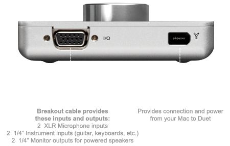

    At det ikke finnes "high-end" audiofilt utstyr med Firewire kan vel best forklares med hvor clueless audiobransjen har vært, samt hva vi var inne på i en annen tråd, om at selskapene ikke har lyst til å skrive drivere for alle versjoner av PC OS som finnes der ute.
    Firewire er standardplugg innen proffproduksjon av både filmlyd og musikk, en stor fordel er at man kan slave datamaskinen til lydkortet, som er hendig. Jeg kjører FW rett fra datamaskin inn i lydkort uten behov for noen svitsjer eller kontrollforsterker imellom.
    Apogee gadd ikke en gang utstyre Duet med noe annet enn FW, i dette kompaktlydkortet.

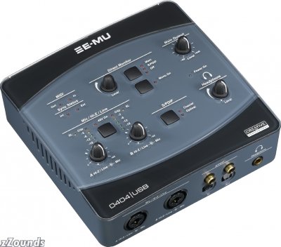

    EMU produserer lydutstyr til studio- og musikerbransjen. Her er sakset fra deres hjemmeside: E-MU Systems is a leading developer of digital audio products to serve musicians and audio professionals. We design, manufacture and market audio/MIDI interfaces, software instruments, USB/MIDI controllers and powered reference monitors...
    Her er den angjeldene "E-MU's 0404 USB 2.0 Audio/MIDI Interface":
    Som de fleste skjønner er det mye forlangt at FIDELITY også skal være oppdatert til en hver tid på hva som rører seg av nye produkter i studiomiljøet.
    "Marsboer" jobber til daglig med datamaskiner og drifting av datanettverk. At han og et fåtall andre "superbrukere" av datarelatert lydutstyr ikke ble mett på en FIDELITY artikkel herom, er naturlig.
