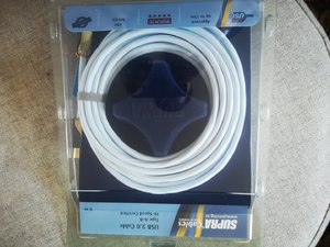

Den fra kjell har jeg allerede, og det er den jeg opplever problemer med. Har også en aktiv på 5mtr som fungerer fint.
Men er dette bare jug da?
Salget av USB-enheter har økt eksponentielt og vi er stolte over å kunne tilby denne nye kabelen for digitale lydomformere, streamet musikk fra datamaskiner, multimediespillere og andre enheter med USB-grensesnitt. Det finnes et stort behov for bedre kabler, ettersom feilende bit-overføringer lett kan høres når du spiller av musikk, siden feilkorrigering og antallet nye forsøk etterlater hørbare spor.
Mange brukere er vant til ganske korte kabler, men slik trenger det ikke være. SUPRA USB 2.0 tillater en avstand på opptil 15 meter mellom enhetene dine! Løsningen er, som alltid, skjerming, separat for hvert par av korrekt tvinnede ledere, eksakt impedanstilpasning på 90 ohm, som er avgjørende for denne typen bruksområder. SUPRA USB 2.0 kommer til å belønne deg med en detaljert, rik og detaljert musikkopplevelse. Uten tvil!

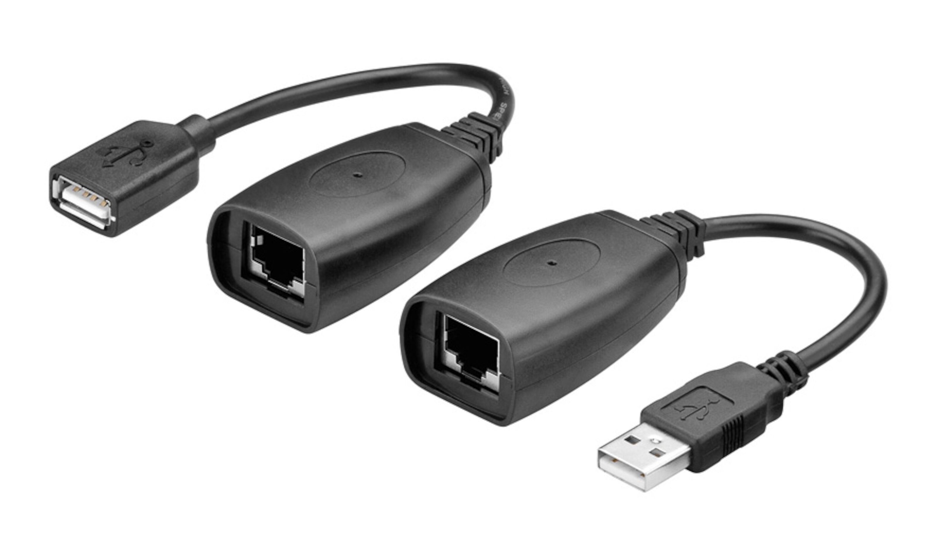

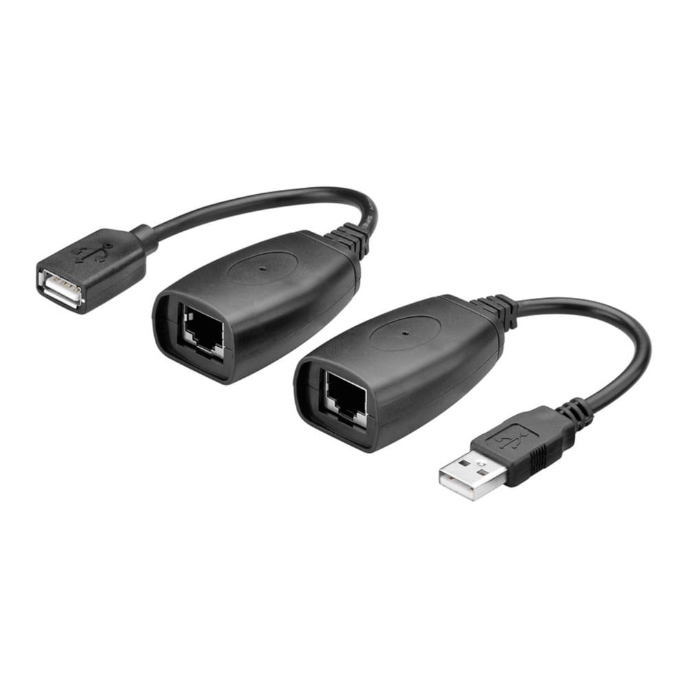

Heller sjekk ut noe slikt:
Det er USB forlenger med nettverk, det gir ganske mange meter forlengelse. 50m ifølge specs på denne, men får også lengre på andre.
Man får det samme på HDMi og mange andre, krever det enda lengre rekkevidde så får man også slike beregnet til fiber istedet for cat5/6.
Kjell & Co. har et tilsvarende produkt.

Jeg bruker disse. 100% ved 10m

En kamerat slet med drop-outs på 4k prosjektor, kabelstrekk på 9 meter var det vel. Prøvde type aktive hdmi med forsterkning etc uten at det hjalp, men da han fikk Supra sin i hus har det vært stabilt siden.
