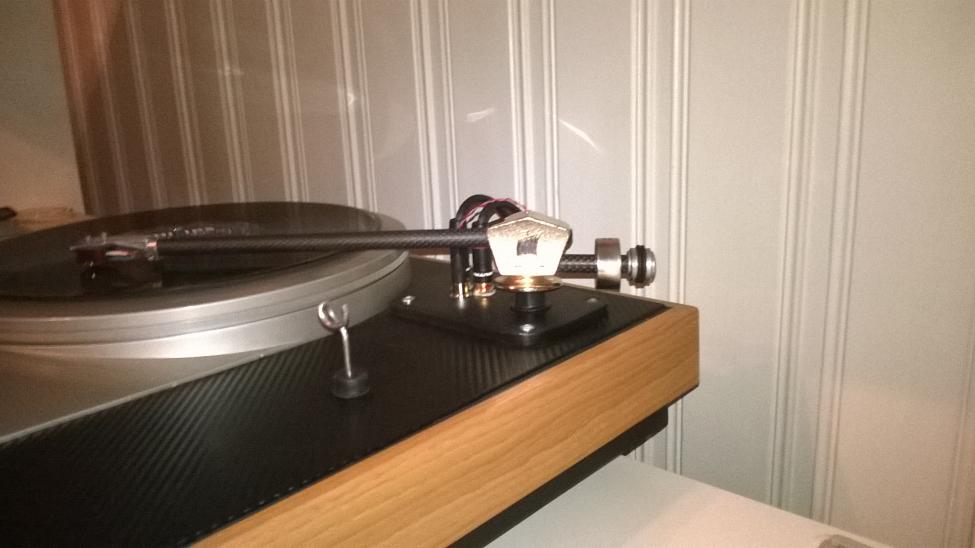

    Gruble og gruble litt over det med plassering av baklodd.Første man tenke æ at det må stå lavt for å få en vess balanse i armen.Men e det kanskje lurest å få stift,pivotpunkt og lodd noenlunde på linje? Det resultere jo i en arm som bikker på sida.Men vess man da tilføre vekt i bunn av pivoten e jo det problemet løst,ikkje sant? JMW har jo ei vekt stikkende ut på hver side i bunnen..
    I min arm e ikkje pivotpunktet så mye høyere enn stiften,loddet står dog endel lavere nu,men det kan fikses..
    Norlenning
    30.03.2007
    2.638
    622

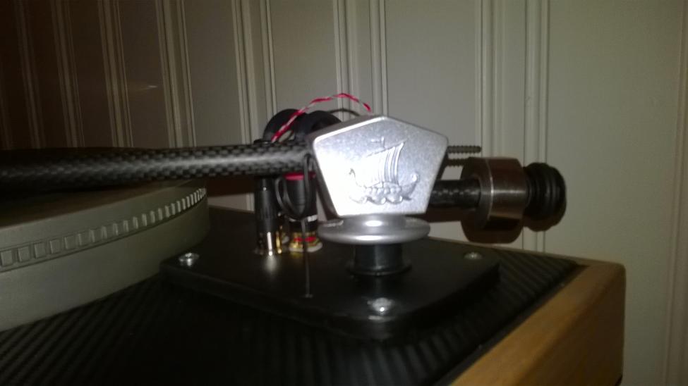

    Ny variant igjen,har noe høyere tyngdepunkt på bakloddet.Kappa øvre stubben og gjenga med M8.Pivotpunktet er ca 5mm over stift,baklodd ca 5 under stift ergo 10mm under pivot.Men høyere enn tidligere så den blei meir vinglete under bruk.Virker ikkje ulikt de andre unipvoter æ har tatt i.Veit ikkje om dette har noe positiv eller negativ effekt mht lyden,har så vidt fått testa.Loddet har fått en settskrue og kan enkelt beveges frem og tilbake..Måtte montere noe med litt tyngde bakerst for å få mulighet for å justere rett VTF.Må se ka æ gjør fremover,om pivot blir lakka sølv,usikker.Skal nu ha den heilt ferdigstilt før sånne detaljer evt endres.. E jo mye annet;cueing-mekanisme,antiscate osv.. Så,ser dette bedre ut?

    larkus
    Flott prosjekt. Pivotpunktet bør vel være i samme høyde som senter av armrøret? Jeg hadde en Stax UA-9 for mange år siden, og der var det gjort på den måten.
    Norlenning
    30.03.2007
    2.638
    622
    Takk for det. Tja,blei ikkje sånn her. Trur det variere litt fra konstruksjon tel konstruksjon. Roksan Nima vil jo variere litt der,i og med at VTA kan justeres ovenfra,man stiller på spiken,den peker ned ,koppen er underst.. Tenkte litt på å gjøre det sånn,mulig neste gang:)

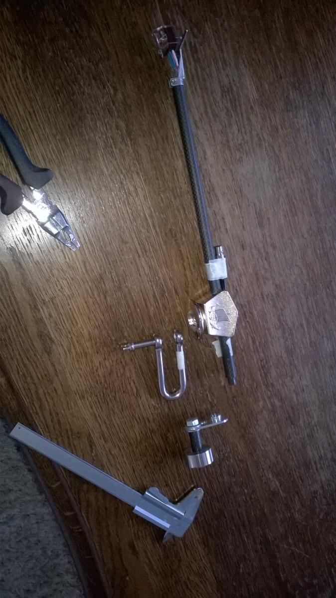

    Ny avart,bort med messingen,inn med noen tykke skiver,en hylse mellom,lodd litt lenger ut,syns faktisk det spiller ørlittegrann bedre enn loddet så nært pivot som bildet over,e det fordi eff masse øker? Vel,nærme mæ endelig utførelse. Trur pivoten blir sølv/alu tel slutt.Time will show. Monterte en svart plasthylse rundt pivotspiken/tapetloddet. Det e ei beskyttelsetropp fra et nytt bilbatteri,henta fra minuspolen,va flott å få bort den blanke 6-kanten;)

    Kanskje jeg kan belyse VPI'en litt. Lagerpunktet sitter antageligvis høyere enn du tror, skåldelen av lageret er en stålinnsats skrudd inn fra toppen, kanskje en cm eller noe fra topp/utside av huset. Har ikke armen min lenger, ellers skulle jeg målt opp for deg. Tror lagerpunktet ligger i overkant av armrøret, sånn ca. Se også den ganske fete ringen som går rundt hele huset, samt hengende motvektslodd på endestubben som er en fortsettelse av armrøret(geometrisk, de er separate rør innfestet fra hver sin side). Tror det må såpass lavt tyngdepunkt til for å gi god nok balanse i et kommersielt produkt.
    Loddene på siden tror jeg nok for det første senker tyngdepunktet, for det andre øker effektiv masse sett i relasjon til rotasjon rundt asimut-aksen, vil tro at det også virker litt stabiliserende.

    Takk for interessen og info,har sett og tatt i en JMW 9" for lenge sia,huske ikkje åssen den oppførte sæ. Trur nok det løst på ulike måter mht høyde på pivotpunkt osv.Snakka med en kompis i dag,han har en Clearaudio Unify 9" og en Audiocraft/Ultracraft ,han sa at Unifyen va mest "nervøs" dvs vinglete,men syns den spilte best. Så tar det nu ikkje så tungt det med vinglinga,e jo endel av unipivotens egenskaper:) Han meinte at det e en fordel da stiften følger rilla bedre,må si mæ enig der,har aldri hatt bedre sporing.detaljer og hurtighet:) Må vel ta en tur innom og "kjenne" på oppførseln tel de armene..

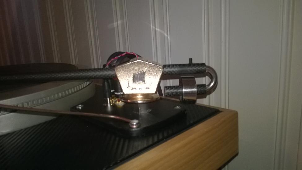

    Blir sikkert å lage den enkle patenten med snøre og lodd,skal prøve å lage den så antiskate blir høyest ytterst,e jo der hastighet e høyest og ergo behovet størst. Har spilt masse plater,dette skuffe ikkje,nu går Bowie: The Man Who Sold the World,ei glemt perle,ei mørk perle :cool:

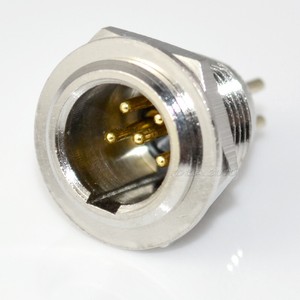

    Her e pluggen som armkablene e koblet tel; TA5F ;5-polt-mini-xlr
    Norlenning
    30.03.2007
    2.638
    622
    Har 2stk TA4F hann og hunn liggende,va de æ først bestilte på Ebay. Kanskje de kjem tel nytte,ser ut som "alle" armer e wira med 4 kabla. Vel,har ingen forskjell med eller uten gods telkobla,e tyst anyway...

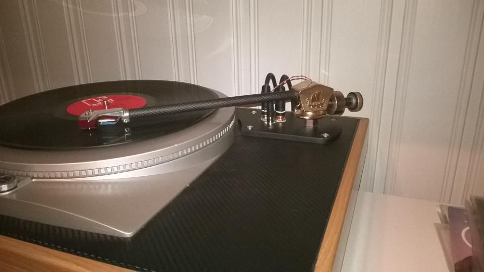

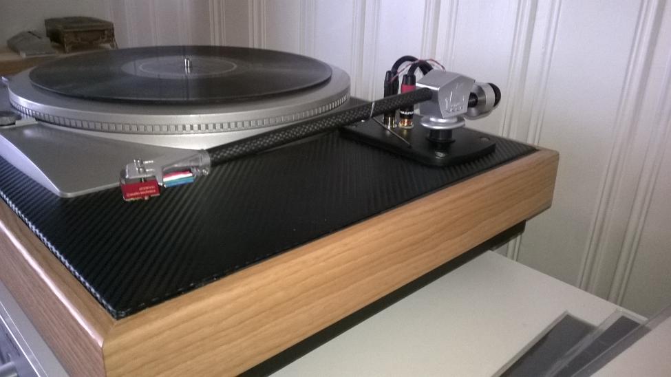

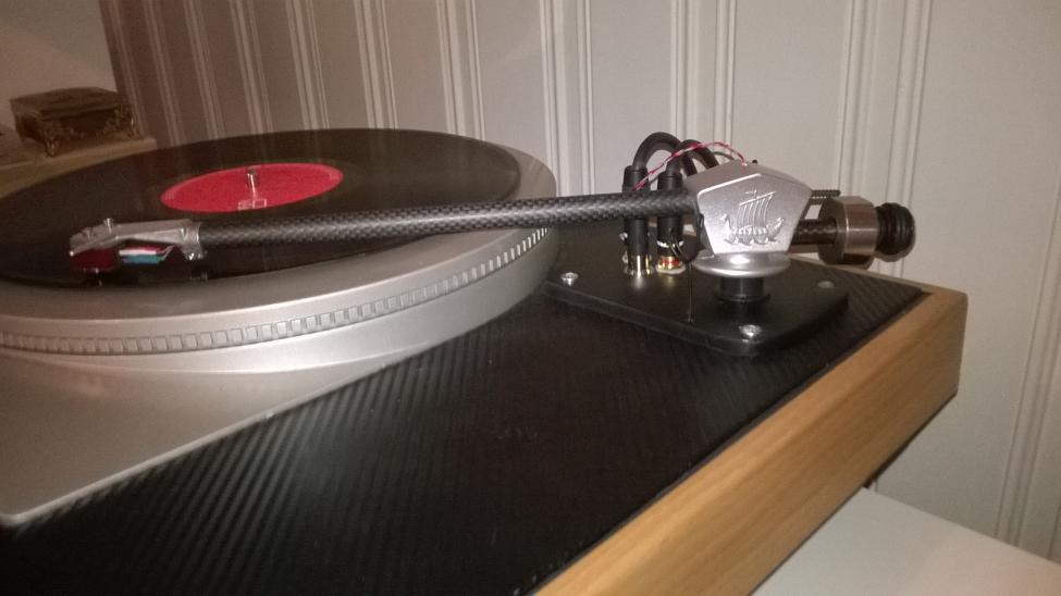

    Lakka pivoten/cognackorka sølv,syns sjøl det ble bedre
    Her med resten,passa bedre,blei førr mye med gull også,less is more

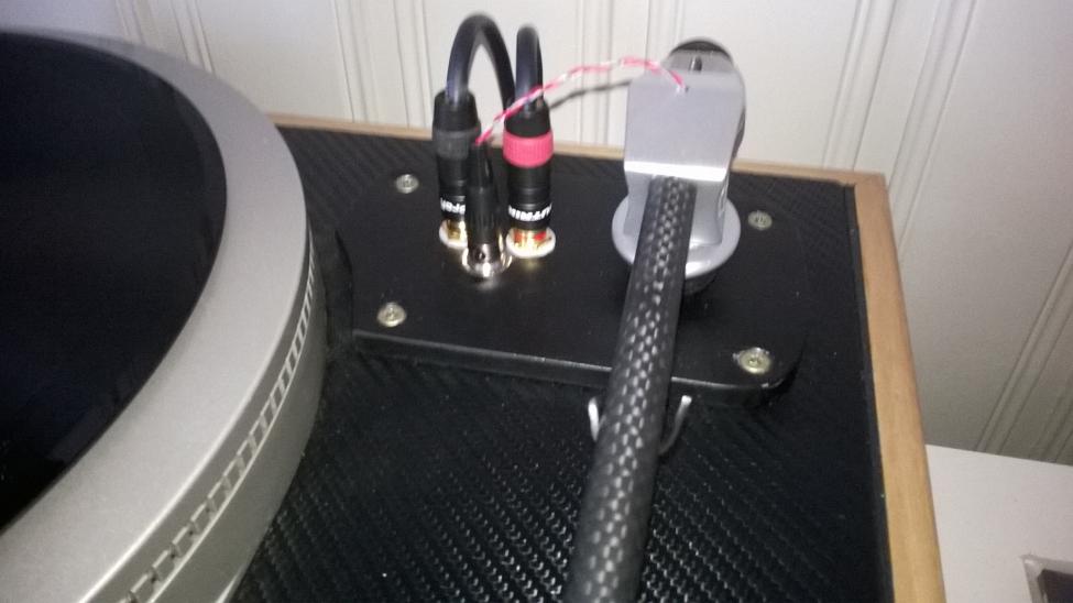

    Øverste og dette bildet viser en tynn gjengestang som va meint for antiskate.Det blei ikkje bra,for langt fra pivotsenter,blei for lang vandring på tråden,må finne på no annet der,evt sette den på innsida ala Naim Aro,får sjå ka man gjør :)

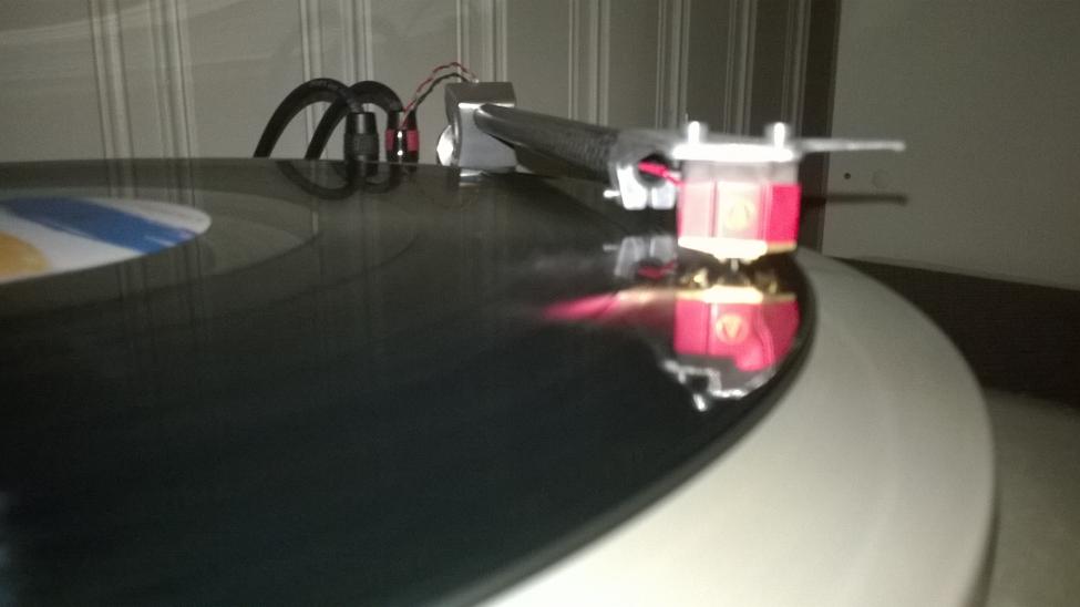

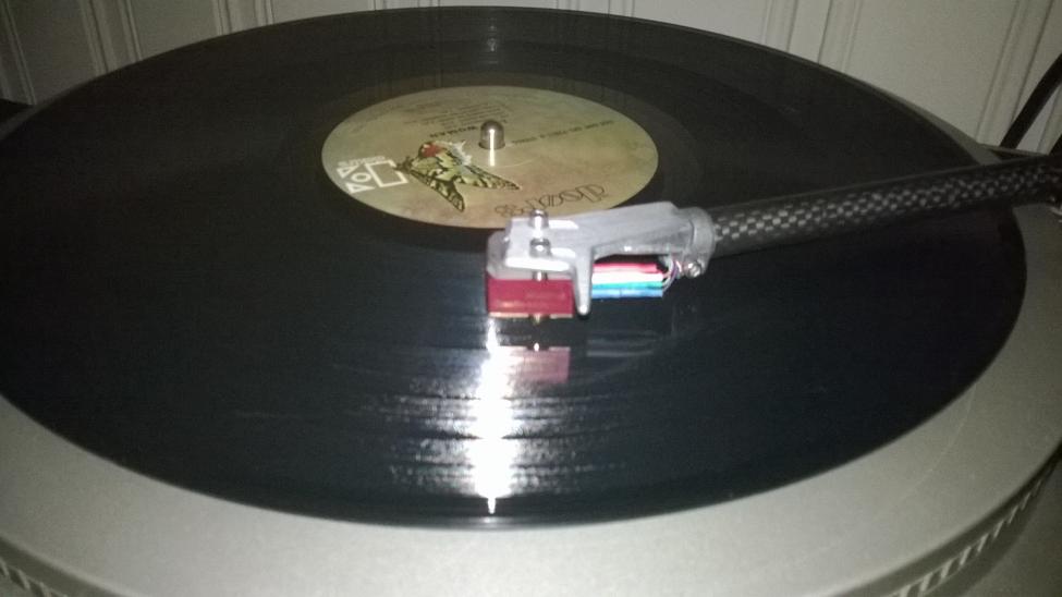

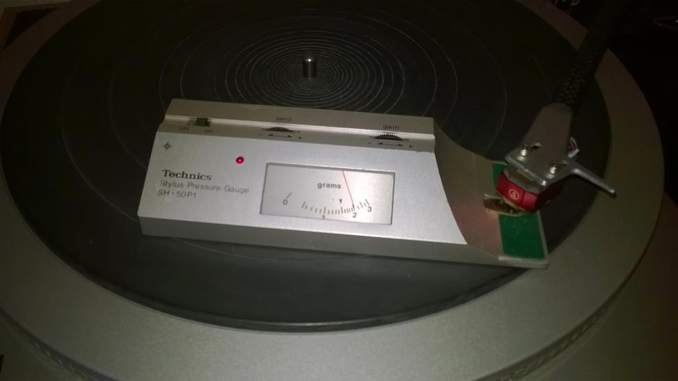

    Har ikkje fått spilt noe på et par daga,har surra så mye att og fram med armen at æ hadde glemt å dobbelsjekke alle vinkler,hørte at noe ikkje va heilt 100%. Azimuth va ikkje heilt korrekt,ørlite ute av lage,nu sett det heilt 100,vokal midt i+alt annet ble bedre,latterlig lett å høre faktisk. Vil faktisk si at å mangle denne justeringsmuligheten(som endel armer gjør) blir førr dumt,det e superviktig å ha dette riktig,dessverre ble ikkje bildet bedre,men trur dåkker skjønne poenget ;-)
    Norlenning
    30.03.2007
    2.638
    622
    Må og bytte ut jordkabeln som æ brukte i lag med 4-ledern fra Cardas,den e førr stiv.Har en leder fra en Cat-5 trukket fra headshell til miniXLR-pluggen.Hørte ingen forskjell med og uten jord,støyfritt anyway.E det normalt med kun 4 ledere i selve tonearmen? Rega som æ hadde har jo det,dog med jord kobla i den ene kanalens minus.Men ellers,ka når armen har separat jord ut fra arm? E det normalt med jord kun fra pivotpunkt eller? Skal sies at æ bruke MC og Lundahl stepup,e det grunnen tel ingen jordproblemer?

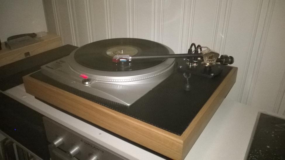

    et lite bilde av en SP25 med en 11,25",det blir vel en SL1125,hehe
