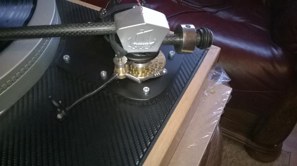

    det her svinge som F.. :cool: Skal komme med videre oppdateringer vess det e av int...Magnetene funker som fy..

    Eneste endring nu e nederste del av pivot som e blitt sort,det blei bedre syns æ..
    Skjer vel ikkje så mye meir før etter påske,venter på deler.Så god påske :D

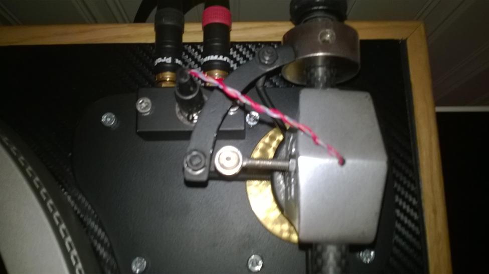

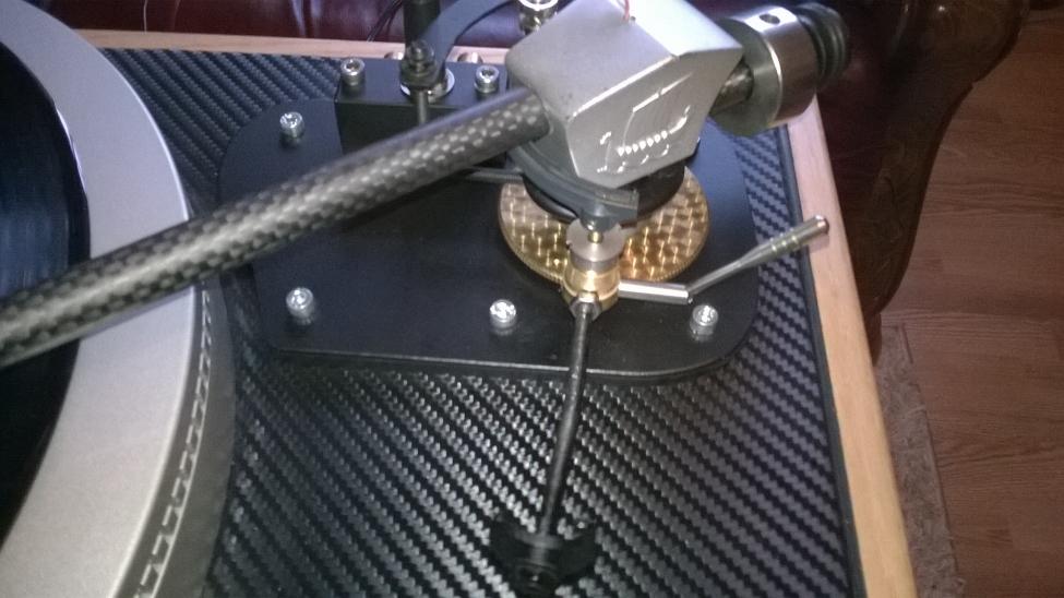

    Armen har funka supert,spilte høyt,så høyt som det e mulig her,ingen problemer med feedback eller noe som helst,spore som f.. gjør det og,bare lekkert mao :)
    Må få fiksa ny "junctionbox" ved et ledig høve,har fått nye TA5F-plugger tel formålet. Trur min konstruksjon med kombinert antiskate og stabilisering vha magneter va gull,har funka knirkefritt i alle fall :-D E litt stolt over den,hehe ;-) Et lite bilde av prinsippet..

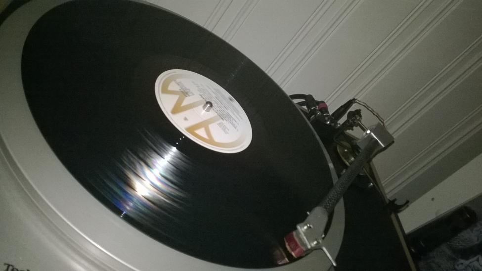

    Ja,etter å "rullet steiner"
    (har endel igjen,tidens tann,har merket trøkket av en bil med åra)
    måtte æ spille litt av dem ;-)
    Plata e Hot Rocks med Rolling Stones,hehe

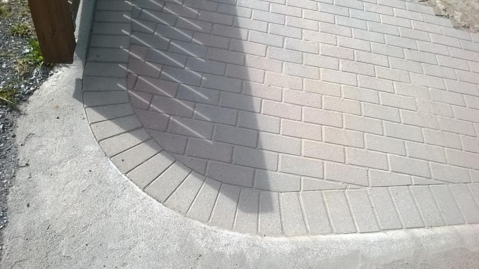

    Mens sjefen tok sæ en lur
    måtte æ jobbe
    mye jobb når det e sånn
    Førr en jævla jobb,opp med alle steinene,stålbørste kanter for fugesand og skitt,rette av underlag og på plass igjen med dem.Vel,resultatet blei bra,men fy f.. det va kjedelig,har hatt oppe de fleste av de ca 4000 steinene æ la førr 6-7 år sia. I morra e det på vei tel syden,blir bra med ferie nu kjenne æ. Får gjøre noe videre med armprosjektet når æ heime,fikse siste greiene og sette punktum:)

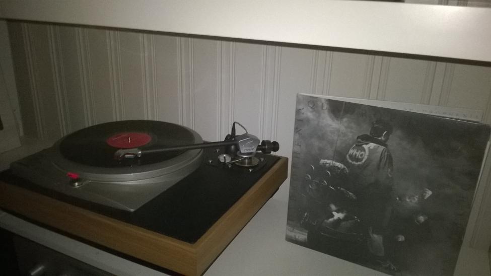

    Heime fra ferie,nu e det hus og hage som gjeld ennu,men har nu heldigvis tid å snurre litt på kveldan,en gammel klassiker
    coveret som blei trekt tilbake..

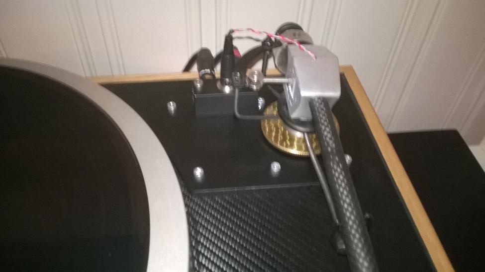

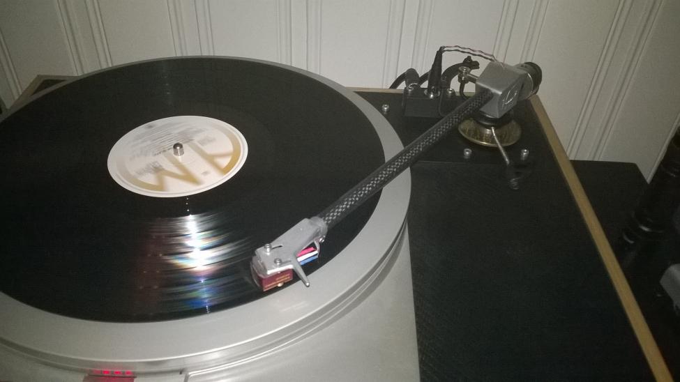

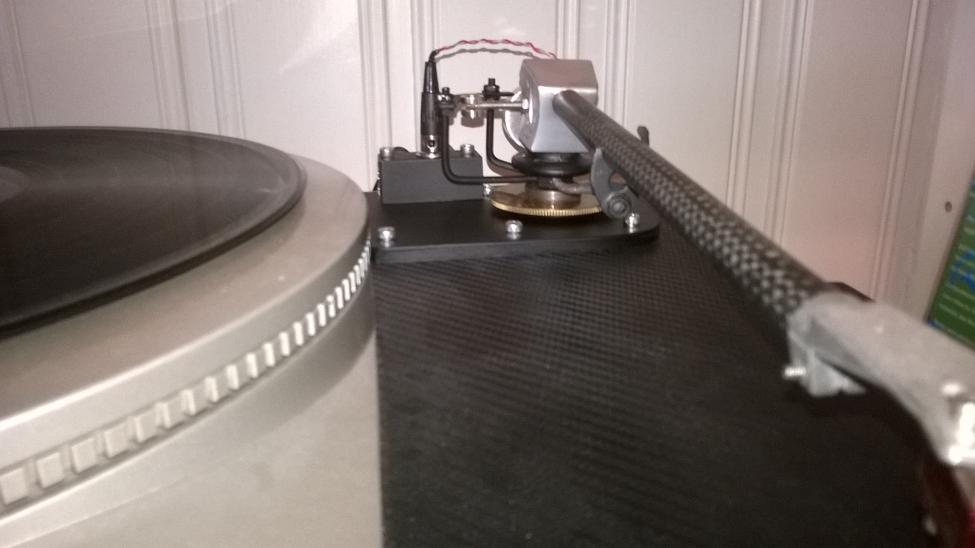

    Hei igjen,fikk litt ledig tid i dag og laga ny "junctionbox" av en bit alu æ fant i boden.
    Har også lagt 2lag 2mm gummi under armbord,satt i M4 gjengehylser i plinth og fått i rustfrie M4 umbrako.
    Så da gjenstår bare armløfter,trur å blir å bruke en Rega,kan ta den fra RB600,har allerede demontert den.
    Får en ny fra Ebay for litt over 200kr..

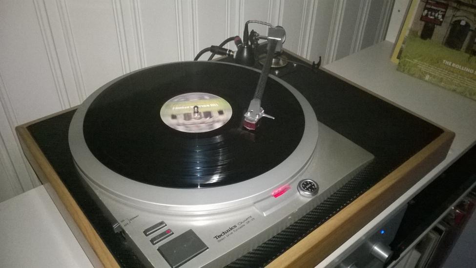

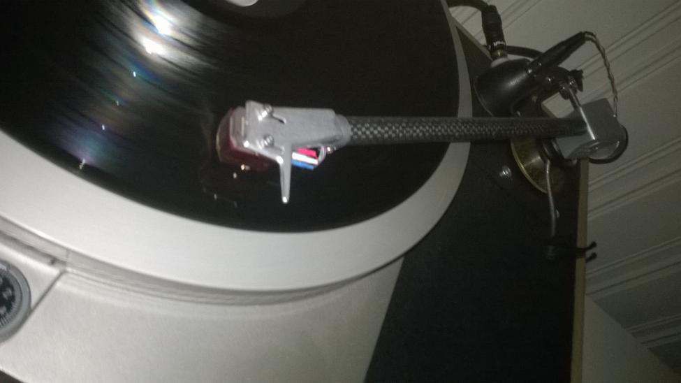

    Sånn,da va det montert på armlift fra Rega
    Funke heilt fint gjør den og,syns faktisk den passa inn,e jo messing på VTA-adjustern
    Så da va vel armen komplett endelig:rolleyes:

    Hei,ja har armen enda,funker veldig bra. Har aldri blitt tid til å forfine den,tenkte alltid at dette kun var en prototype. Vel,får se i fremtida en gang,har vært nesten hifi-fritt siste 2 åra av ulike årsaker. Men armen funke gull,stabil og lett og betjene,spore godt,har aldri hatt problemer med den etter den ble "ferdig"
