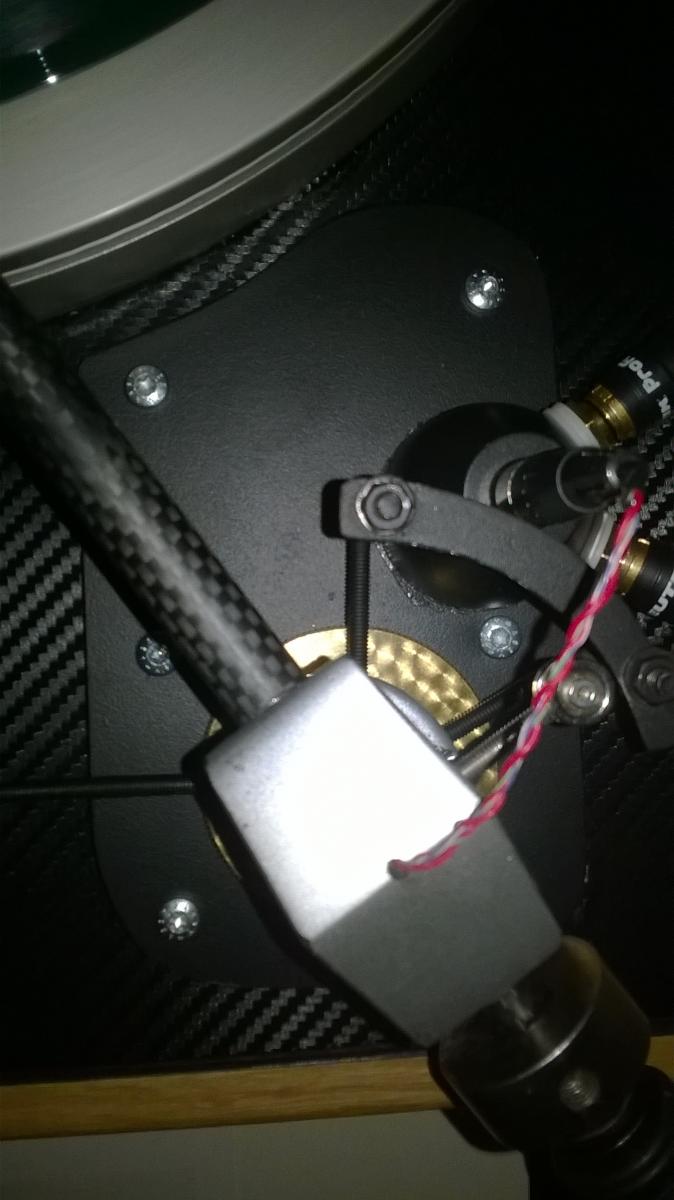

    Den jordkabeln(cat-5ledern) som ble kutta va tvinnet for å få litt antiskatingeffekt men den va jo ganske stiv og gjorde at azimuth endra sæ av og tel.Vel,må vel fikse en antiskatemekanisme,ble slengt uta av rilla på torturkuttet på HifiNews-plata. Ikkje at det skal være noen referanse men likevel,skal fikses! Og denne plukket æ av Rega-arma i dag,e en VTA-on-the-fly-adjuster.Den skal brukes når æ mekke nytt armbord,tenkte å lage et i tykk alu,trur æ skal finne noe på jobb..
    Hylsa skal i det nye armbordet,den tynne gjengehylsa med fingermuttern går akkurat inni. Ovenfor ligg en 16 langkopp,inni der går tapetloddet.Langkoppen passe perfekt inni gjengehylsa,snakk om flaks :D

    Skal bli greit å få fikset det da VTA e tilpasset AT33EV nu,skal en annen PU på har æ et problem,man kan jo shimse opp pivotspiken,verre vess den må ned..For tungvindt men e jo bare på prøvestadiet ennu,TTT. Da blir jo ting enklere,kan jo fikse et armrør tel eller 2 og enkelt veksle mellom PU`s :cool: Må bare drekke ei flaske cognac eller 2 først;)

    Har ikkje skjedd så mye med armen siste uka,ikkje tid.Har fått ordna VTA-adjustern,klargjort den,må bare finne noe egnet tel nytt armbord først. Så va det issuet med antiskating,har lyst på magnetisk justerbar antiskate,driv å gruble og teste litt,hmm,håpe det går i praksis,har noen teorier. Har lest endel ang temaet antiskate,virker som det e endel oppfatninger ang det emnet. Men det æ trur etter å ha lest mellom linjene e at: behovet/antiskatekraften er høyest ytterst/begynnelsen på platesida,noen enige/uenige?
    Her e den,mulighet for justering under spilling..

    Forsøkte litt på å mekke ihop en antiskatemekanisme i dag vha magneter,va noe ukontrollerbart skal sies,trur æ droppe det kanskje. "Tok en VPI" og snurra armkabeln,funke faktisk bra det,får litt skyv utover,uvisst kor mye men det speller bra.Veit ikkje om det e verd å bruke så mye energi på akkurat det,e jo et kompromiss anyway,leser jo veldig delte oppfatninger ang det.Vel,nok en ting å få hifinevroser av:p Nei,skal heller få fiksa nytt armbord og koblingsboks ala VPI sånn at xlr kjem lenger opp og æ får meir naturlig bue på kabeln fra armen(kabeln va for 9-10") Blir vel å vende RCA-pluggene bakover da. Vurdere også meir vekt i bunn av pivot for å få den litt meir stabil,får se..

    Hmm,heile kvelden gikk plutselig.Fikk skjært tel et nytt armbord og montert vta-adjuster fast i den+lakka det sort.Laga det av ei stålplate denne gang.Måtte frese mæ ned i plinthet endel for å få plass,men det gikk nu det og.Har en artig ide som Zomby Woof ga mæ; magnetisk sideveis stabilisering.Blir å gjøre det på en annen måte enn den Phantom-armen,blir ikkje et lager i bunn av pivot,blir å gjøre det på en annen måte.Blir kun pivotspike som "lager/friksjonspunkt" fremdeles.Stay tuned,bilder kjem..nøye mæ med wimp nu..

    Sånn,dette blei min løsning på magnetisk stabilisering.. Gjenstår å se og høre korsen det funke i praksis. Halvmånen funker også som antiskate vess den justeres med litt ulik avstand tel magnetene som står på M4-bolten i pivot.Halvmånen e festa på rustfri ikkemagnetisk gjengestang.De 2 e festa i pivotspike sånn at ingen ting endre sæ når VTA justeres.Messingen som synes på bildet e fingermutter for det,kan justeres under spilling..Vel,eneste æ kan si nu e at den kjennes ikkje ut som en unipivot under betjening,vingler ikkje i det hele tatt..

    Her synes litt av "galskapen" PS: Den midlertidige koblingsboksen e bare festa med dobbelsidig tape inn tel videre..Skal bytte skruer tel armbordet også..
    De 2 magnetene står med polene mot hverandre og da sentrerer de mot halvmånen..

    Fikk såvidt testa armen i går kveld,funka bra etter å ha justert litt på halvmånen,hadde alt for mye antiscate. Justerte inn på min måte;noen få turn på armkabel og halvmånen ørlite offset. Kontrollerte med å slippe PU ned overalt på platesida mens æ studerte nøye ka som skjedde. Virka ok,dvs så ikkje/følte ikkje armen ville noen vei/ingen bøyning av cantilever. Dobbeltsjekka med alle biastestene på den testskiva(vist tidligere),bingo;besto testene med glans.Spilte så ei plate,hørtes bra ut.Men skal ikkje si noe ennu om den spille bedre med magnetstabilisering eller uten,det kan æ ikkje si før æ har latt det gå ei stund med spilling :) Som det kan synes på bildet har æ brukbart med justeringsmulighet ang VTA,kan slippe arm ned ca 8mm og opp kanskje15-20 i forhold tel der den e nu med AT33EV og nøytral VTA. Så da skulle vel alle PU passe..

    Sålangt vil æ si at dette va ei forbedring,har snurra Police,starta med Every Breath.. på høyt volum,spilte skikkelig fast og kontrollert. Ang antiskate trur æ jaggu æ har truffet spikern,e heilt jevn sporing over heile platesida,ingen ulumskheter å spore/høre,virke meget bra.Lyden e så sentrert at det nesten e mono;-) Finjusterte VTA,VTF,azimuth og sjekka nullpunktene etter magnetmodden,alt sitt spikra,meget bra.En liten milepæl før mæ,har aldri vært i nærheten på mine tidligere snurreroppsett:-D

    Fikk spilt litt i dag og,funke bra denne noe ukonvensjonelle løsninga,her nært slutten av platesida:
    Lure litt på om den hadde sett bedre ut med pivot i sort,kanskje?
