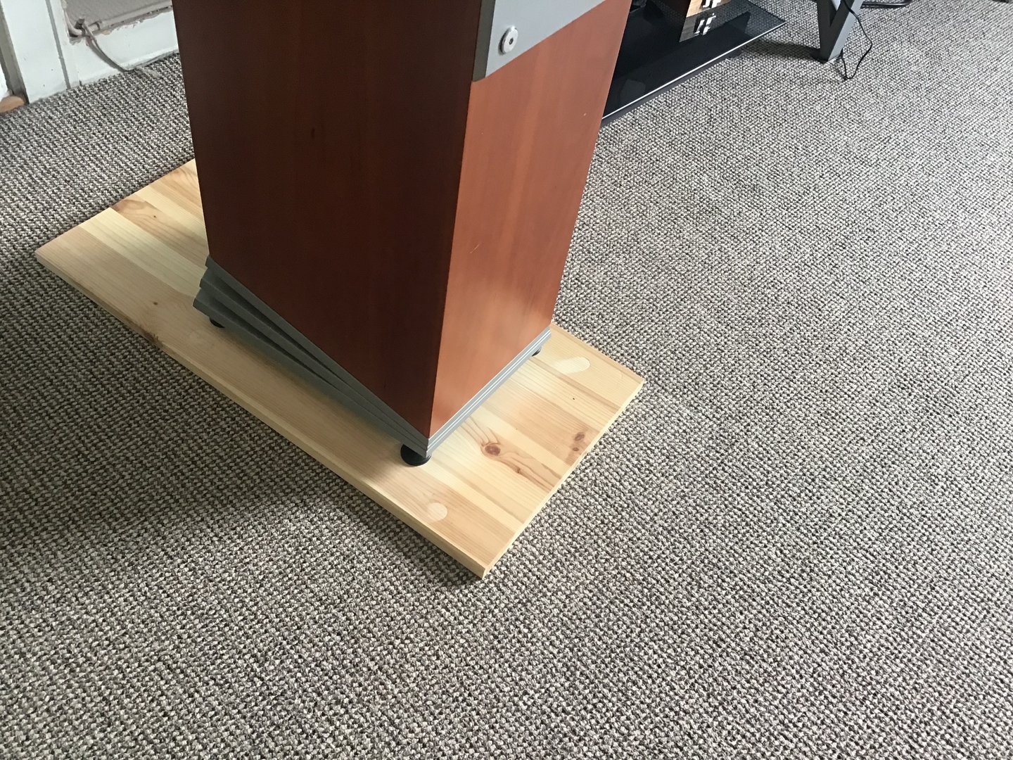

Folkens, jeg har gått i anskaffelse av noen vellydende Audiovector Mi3 Avantgarde. Pr i dag så har jeg dem på spikes oppå ei trefjøl, for å si det litt flåsete, men er det optimalt? Hadde det vært lydmessig mer fornuftig å hatt dem rett på gulvet (under de eksisterende spikes) som består av vegg-til-vegg teppe? Er det noen fornuftige teorier der ute (har hørt forskjellig teorier gjennom tidene som har gått i glemmeboka), ligger sikkert en tråd her inne også som omfatter noe liknende kan jeg tenke meg.
Legger ved bilde.
Fyr løs!

Takker for svar, folkens. Disse føttene skal jeg skrive meg bak øret. Men med det jeg har i dag, blir det noe lydmessig forbedring om jeg setter høyttalerne rett på vegg-til-vegg teppenet, med de eksisterende spikes? Mer bass (kanskje mer ullen), bedre i toppen/mellomtone e.l? Synes det ser litt småsnålt ut med denne fjøla under, men for all del, er det anbefalt så… Driver og sonderer terrenget litt, eller skal vi si jeg er i eksperimentmodus.😅

Aller først, bort med fjøla, den kan jeg bruke å filetere nyopptrukket sei med, dernest skrur jeg av spikes’ene og setter høyttalerne rett nedpå vegg-til-vegg teppet. Så tar jeg det derfra, men uansett vil jeg anskaffe meg vibrasjonsdempere som jeg ble anbefalt.
Husket jeg hadde noen hornhøyttalere for noen år siden, de lå rett oppå teppet, de funket best da.

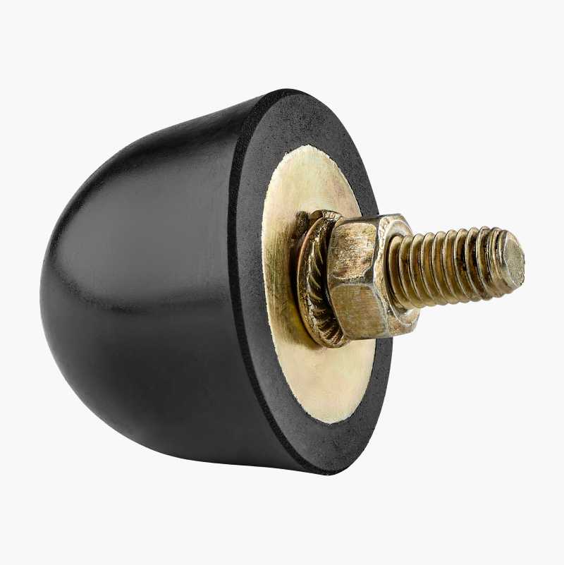

Biltema har slike gummidempere, ihvertfall med både 8 og 10mm gjenger, og de funker, synes nu jeg:
Jeg tror bare M8 er i katalogen deres, men jeg fant nå M10 i hyllene her i Trondheim.

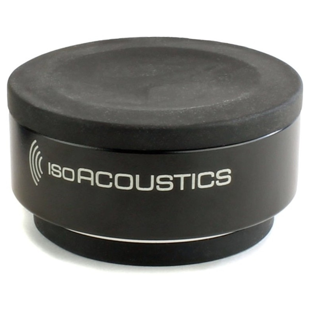

denne her i valgfri størrelse rett på gulvet
og 4x4 av disse mellom heller og høyttalere
