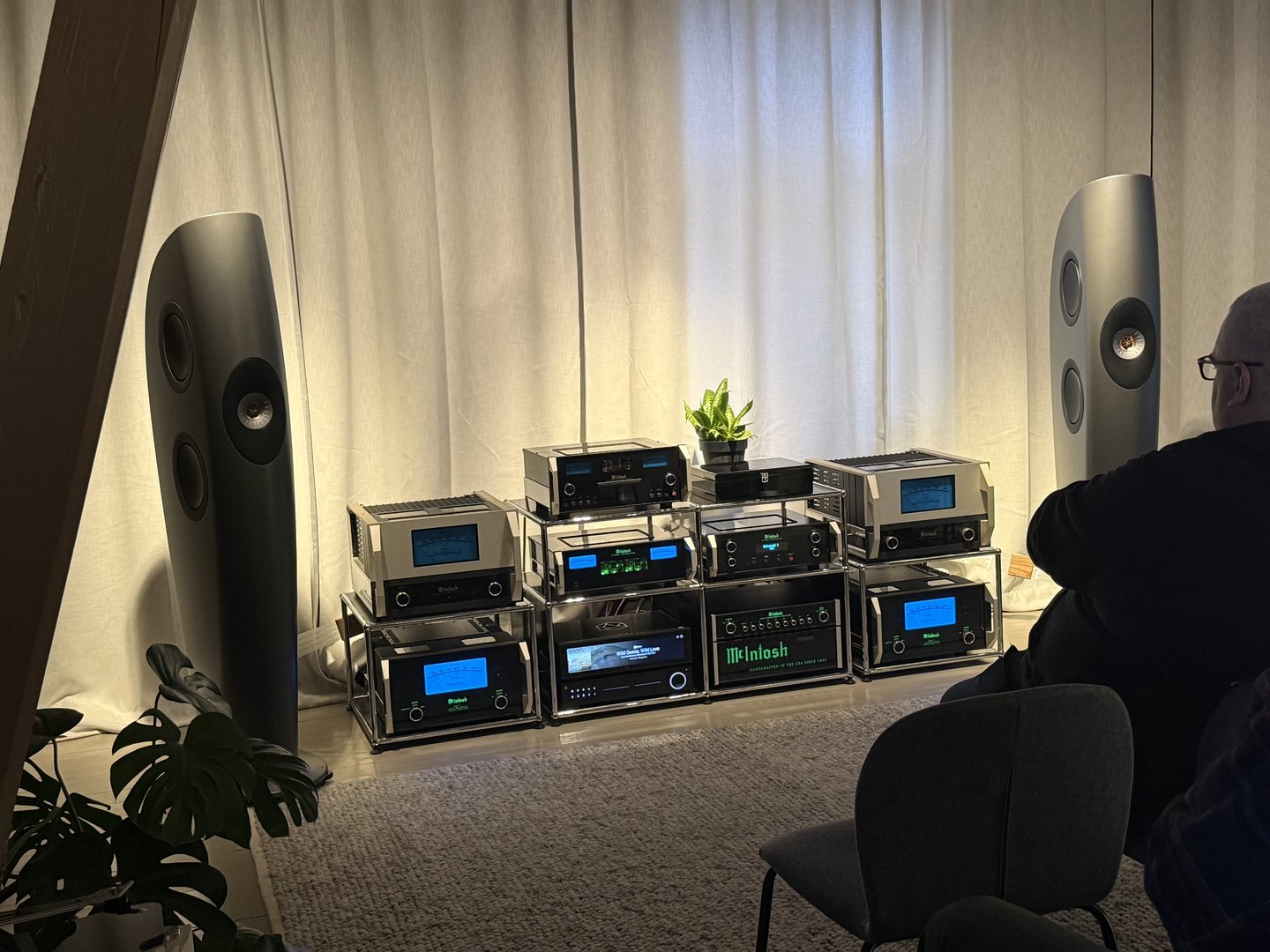

    jeg var så heldig å bli invitert med på tur av selveste Hertugen til HifiHub i dag og turen både til og fra var veldig hyggelig. Ikke fullt så hyggelig å være i et trangt hus med mye folk og skrål. Fikk hørt på både store og små KEF, men jeg ble ikke imponert. De små hadde buldrende bass og de store (Blade)manglet mye i diskantområdet.
    Kun bilde av de store

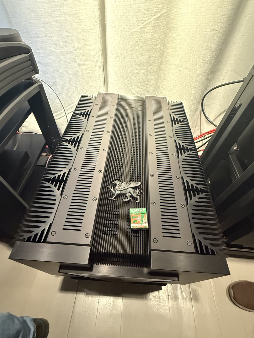

    Det som impnerte mest var det som ikke var tilkoblet, nemlig denne! wow, den var DIGER! Láckerolpakken for å vise størrelsen

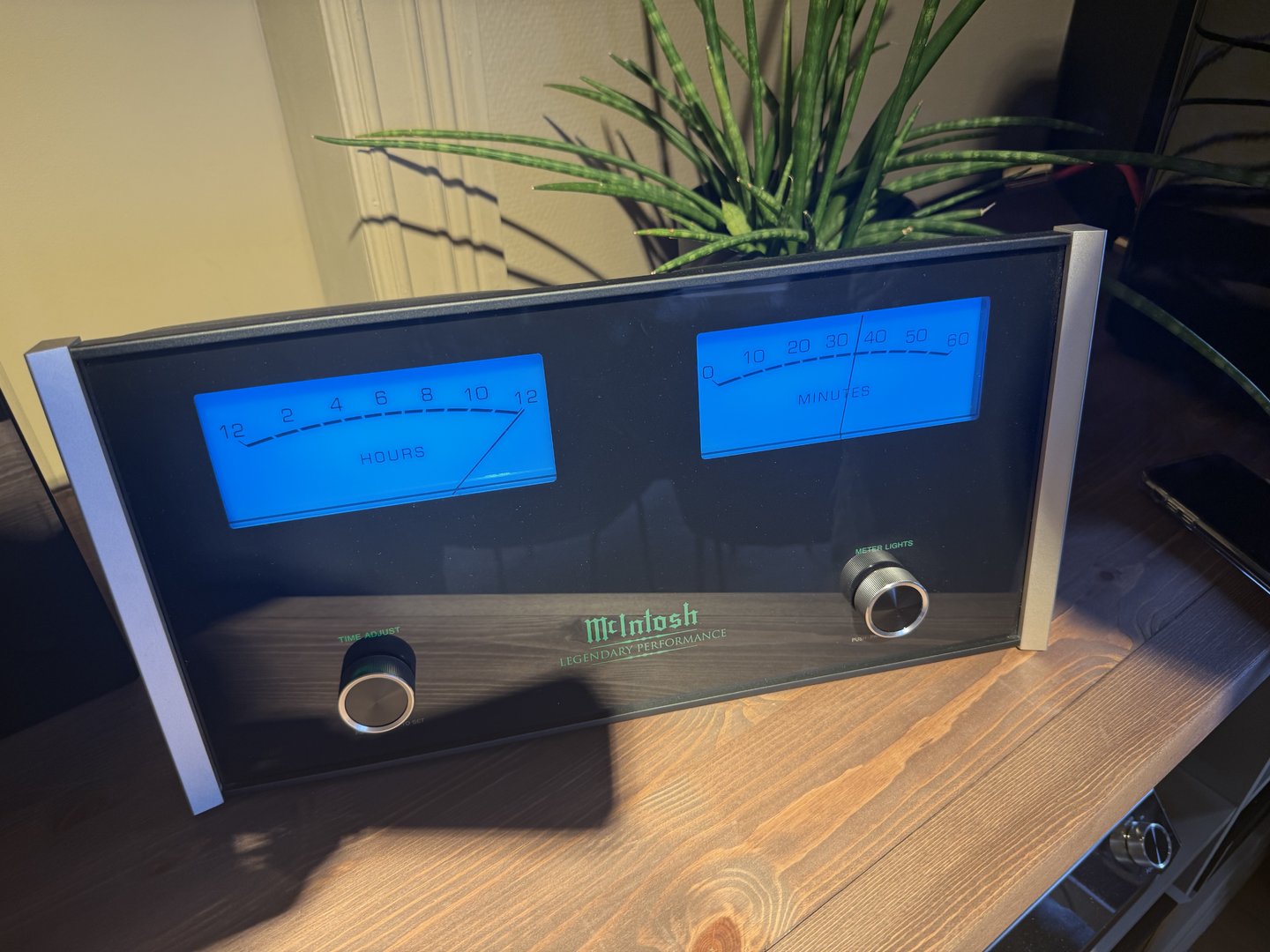

    I tillegg var det et par McIntoshhøyttalere med utallige mellomtoner og diskanter som også imponerte i sin fremtoning. Glemte helt å ta bilde.
    Denne er vel noe for @Dolbytor ?
    Dagens beste lyd var fra dette anlegget, uten tvil!
    Tusen takk for turen til @Evo III

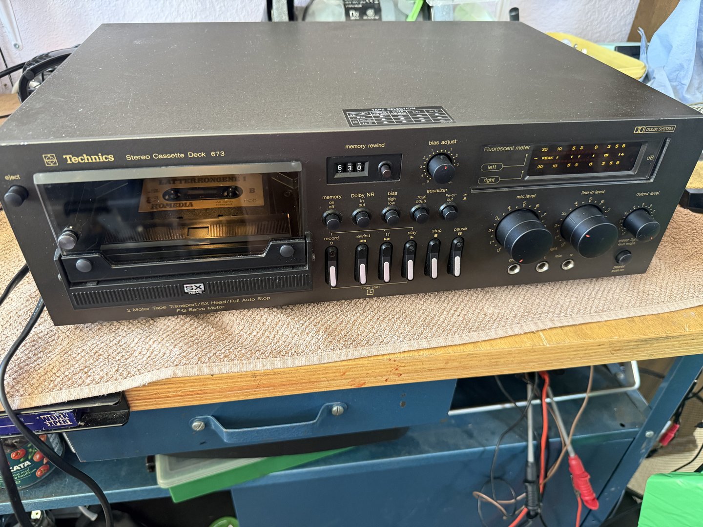

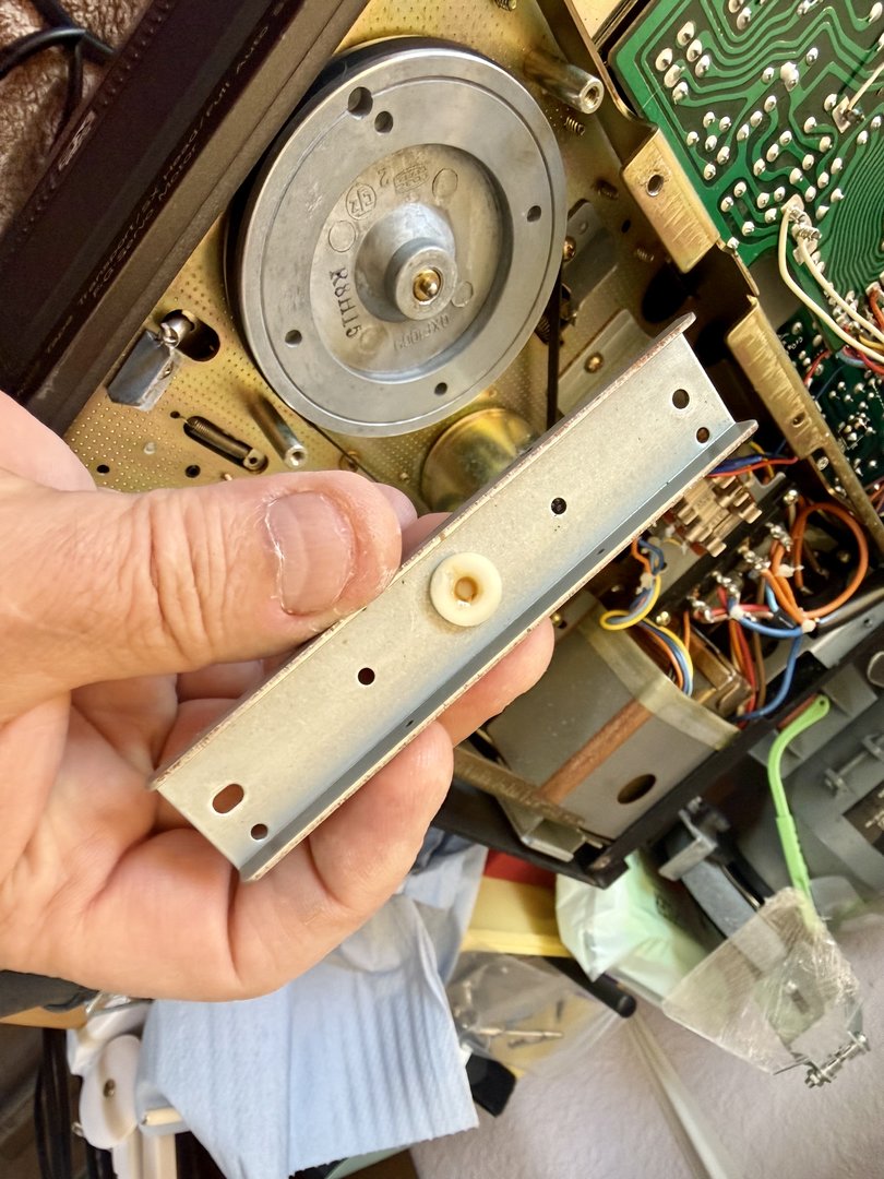

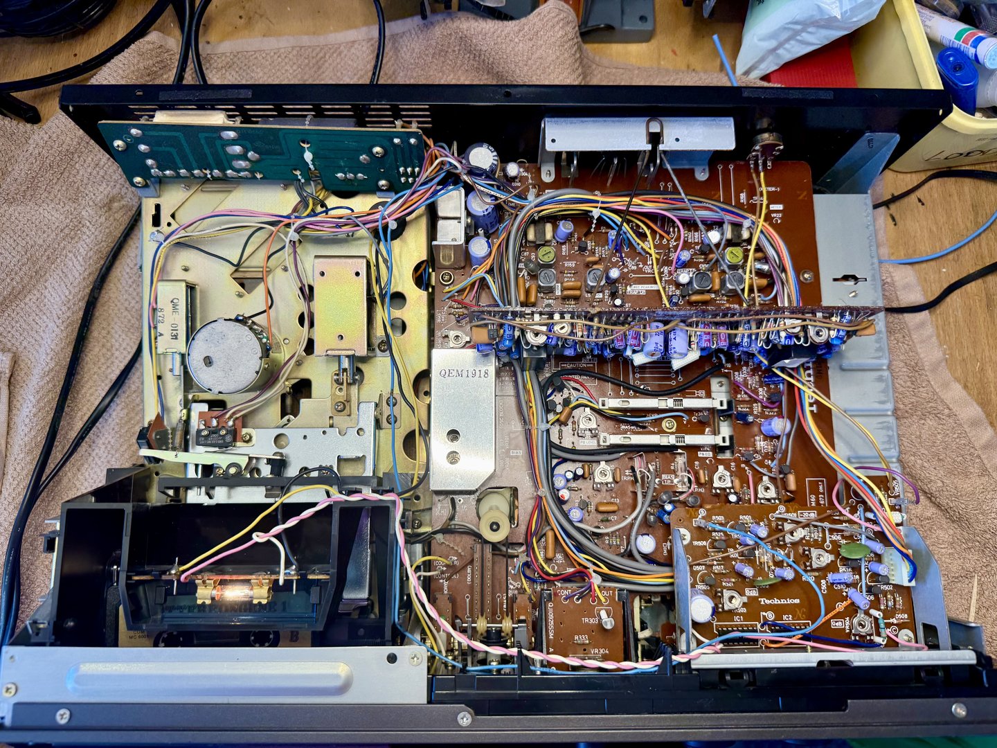

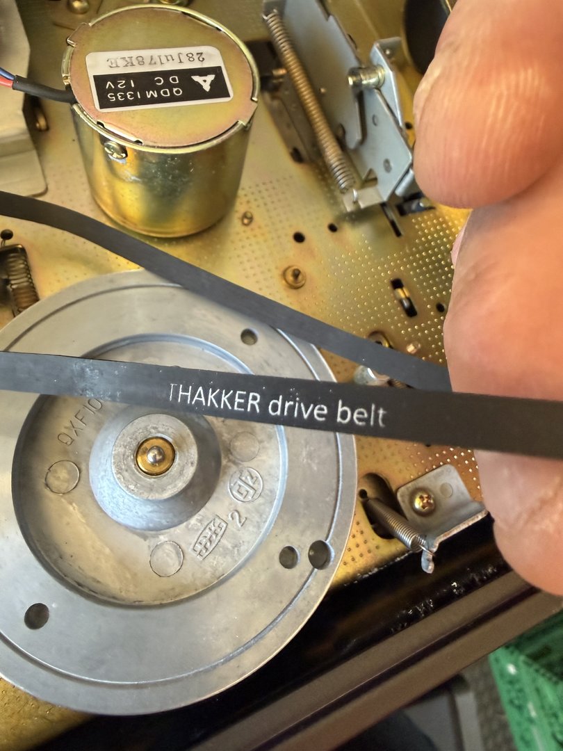

    For å opprettholde nogenlunde kvalitet på nattesøvnen, bestilte jeg likeså godt nytt remsett til den ganske så nyankomne kassettspilleren og reima kom fra Bottrop, DE (Thakker) nå i ettermiddag. Siden det er strålende vær, var det like greit å få jobben unnagjort.

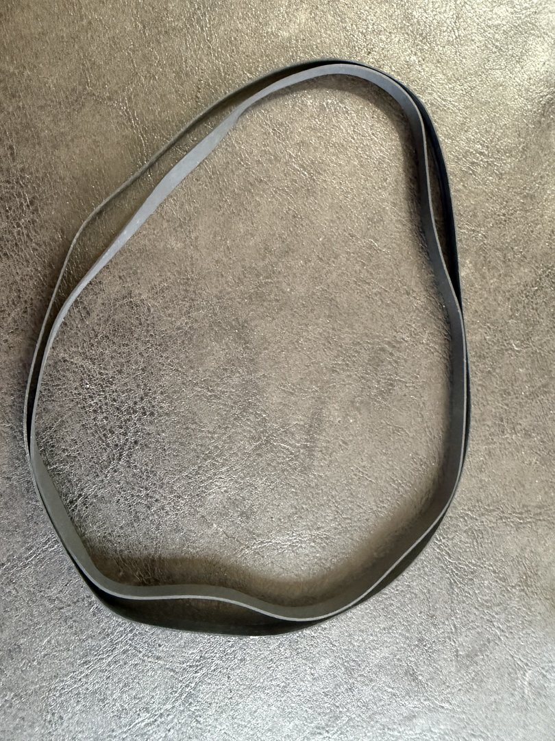

    Gammel reim sammenlignet med ny og den gamle var stiv og glassaktig på innsiden. Gammel var dessuten noe lenger enn den nye. Gammel ytterst

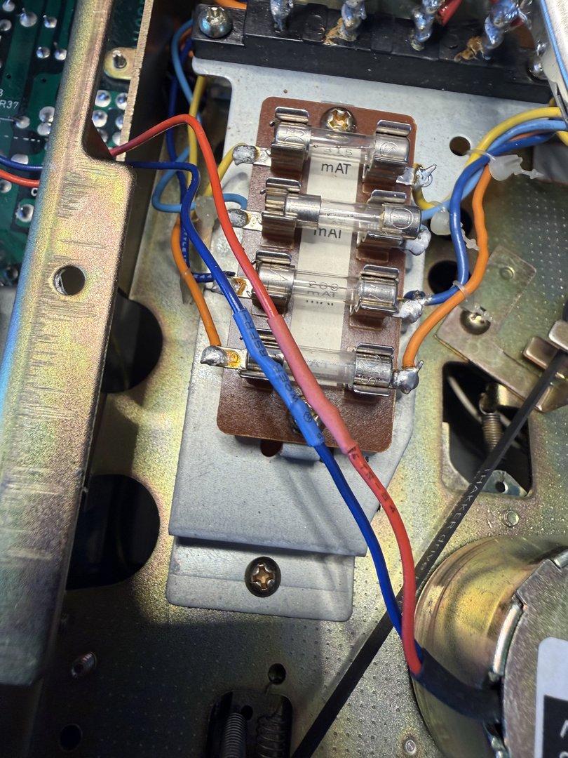

    Litt skruing måtte til og etter bunnplaten var fjernet, så det slik ut. Reimen sees rundt det store (kapstan)hjulet litt til høyre
    For å gjøre det enklest mulig og dessuten å slippe å demontere mer enn nødvendig, klippet jeg blå og rød ledning til motoren og demonterte lagerholder for kapstanhjulet. Dermed fikk jeg fri tilgang og fikk satt på ny reim

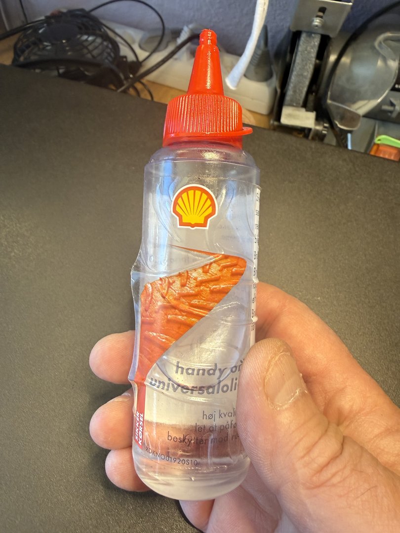

    Lagerholderen fikk en oljedråpe fra Shell 😄

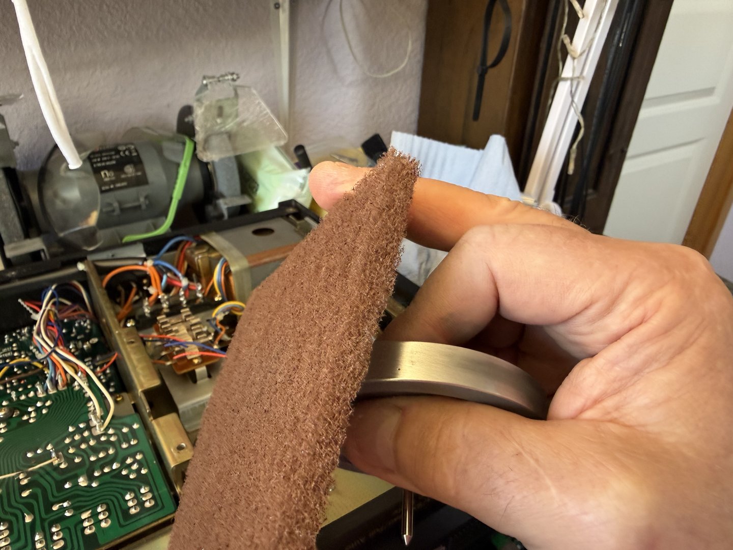

    For å få vekk gamle gummirester og annet "snavs", fikk løpebanen for reimen en forsiktig puss med "Scotchbrite"
    Så var det å få satt sammen "den makalõsa maniken" og få loddet på ledningene til motoren. Siden utvalget av krympestrømper er stort, fikk de respektive rød og blå strømpe etter lodding. Her overlates intet til tilfeldighetene.
    Innmaten i selve spilleren, sett fra oversiden

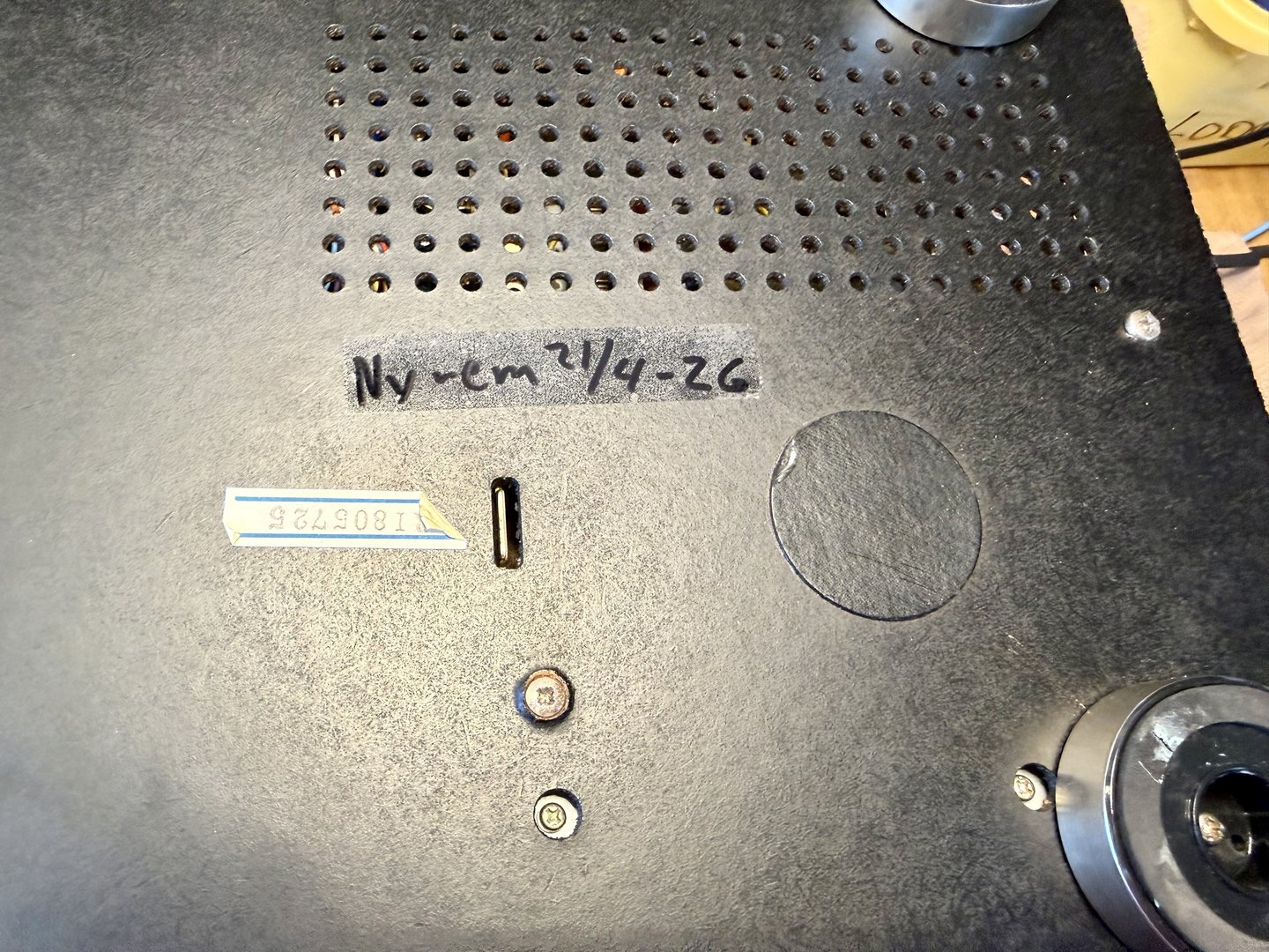

    Og en ganske så viktig ting som sikker mange ikke gjør, det å notere enten innvendig eller som jeg pleier å gjøre, på undersiden, når skiftet er utført. I mine øyne veldig praktisk
    Og til slutt en funksjonstest; Alt virker og ingen deler til overs, bortsett fra en utslitt rem. 😁
    Ha en fortsatt trivelig tirsdag! 😉👍

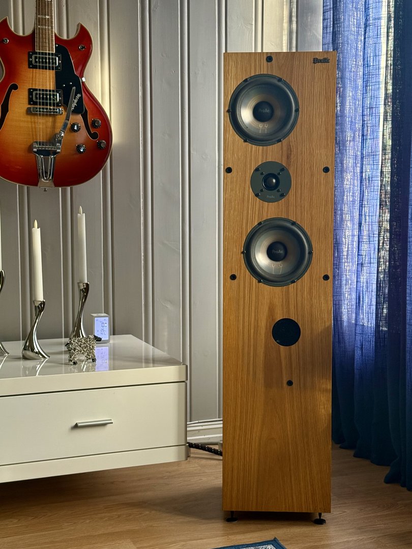

    Jeg har vært litt i stuss om denne sorte platen i bunn og disse voldsomme gummiføttene på ProAcene har vært særlig vakkert sånn rent visuelt og jo mer jeg har sett på det, jo mer sikker har jeg blitt. Begge høyttalerne ble lagt på flasken etter tur og både føtter og den sorte plate ble fjernet. Jeg hadde heldigvis fått med meg de originale piggene (spikes for de som ikke kan norsk 😁), samt gulvbeskyttere. Disse ble montert på og samtidig som høyttalerne lå "nede for telling", fikk jeg løsnet de nederste bassene for å komme til terminalene på innsiden. Flere av disse var løse og de ble strammet opp etter alle kunstens regler, slik at optimal kontakt atter kunne gjenopprettes. Nye koblingskabler (jumpere på svensk 😜) ble satt på og det ble benyttet ferdig innspilt 2,5 kvadrat fra Monster 😄. Deretter ble høyttalerne satt tilbake på sine respektive plasser og jeg hadde vært så lur å merke plassering med blyant på forhånd, så det gikk kjapt.
    Jeg skal ikke utbrodere hva som skjedde lydmessig, men noe har sikkert forandret seg, men fremtoningen av høyttalerne ble (i mine øyne) mye penere og dessuten 4-5 cm lavere, noe som heller ikke gjør noe og høyttalerne står dessuten støtt uten å svaie når jeg dytter på dem. 😊 Diskanten kom dessuten nærmere ørehøyde, som også er et pluss. Jeg tok ikke noe "FØR" bilde, men se lenger opp i tråden om man lurer på hvordan det så ut. Slik ser det ut nå og jeg liker det bedre slik. Sånn er det bare 😄

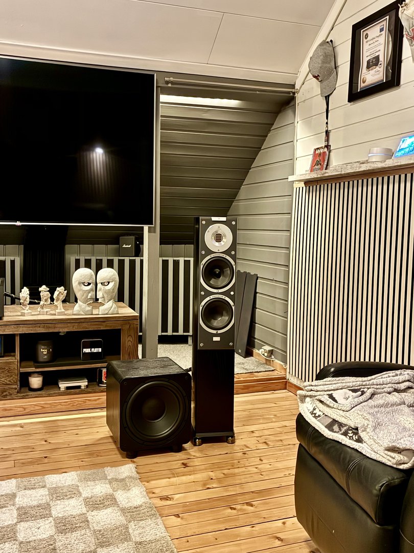

    Stemningsrapport med bilde...

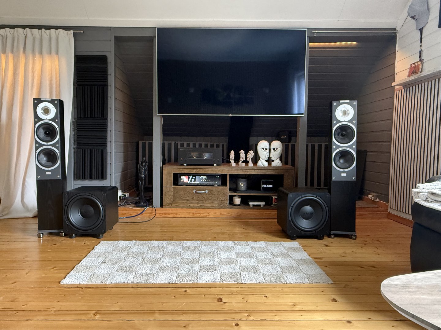

    Nå har jeg endelig løsrevet meg fra Hovedanlegget og slept mitt legeme og ankret opp i Tesalongen. Har fått finjustert litt på vinkelen slik at de spiller litt mer oppover og får diskant og mellomtone mer mot ørehøyde. Tror det blir "alkotune" utover ettermiddagen. Høy trivselsfaktor med andre ord 😄Skål og ha en fortsatt herlig lørdag! 😉👍
