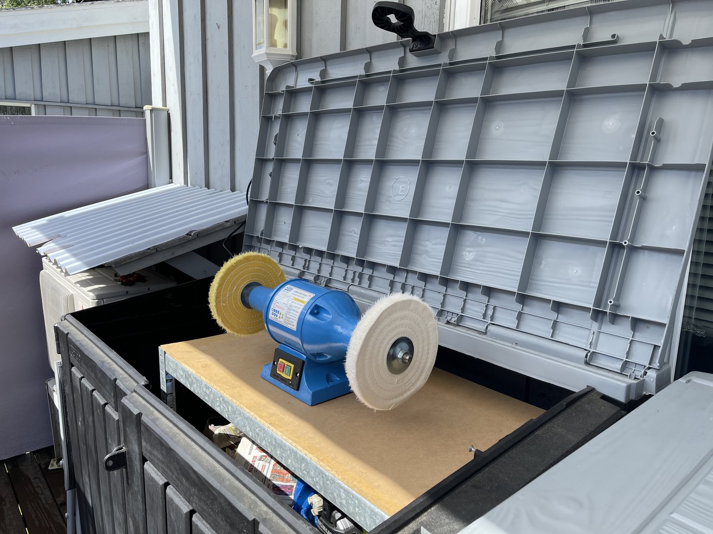

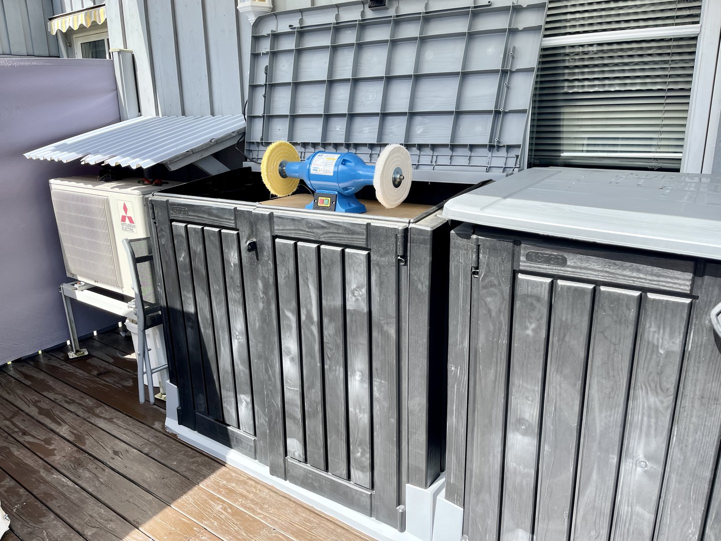

    Det støvet er noe dritt. Seigt og klebelig å vaske bort. Mange lager en kasse til maskinen med uttak til en støvsuger. Selv polerer jeg helst utendørs. Ellers anbefaler jeg å feste maskinen til benken. Selve poleringen får du fort taket på. Start litt forsiktig og føl deg frem. Skarpe gjenstander kan nappe tak i skiva , men ellers er det ikke så vanskelig. Er emnet skikkelig stygt bruker jeg noen ganger vannslipepapir og stålull før jeg begynner å polere.

    Takker for gode tips. Ja planen er å gjøre det utendørs, iallefall så lenge det er mulig. Får se hvordan jeg løser det rent praktisk. I en av videoene jeg fikk sett, var støv også et tema og det er visst poleringsblokkene som er kilden til mye av støvet.

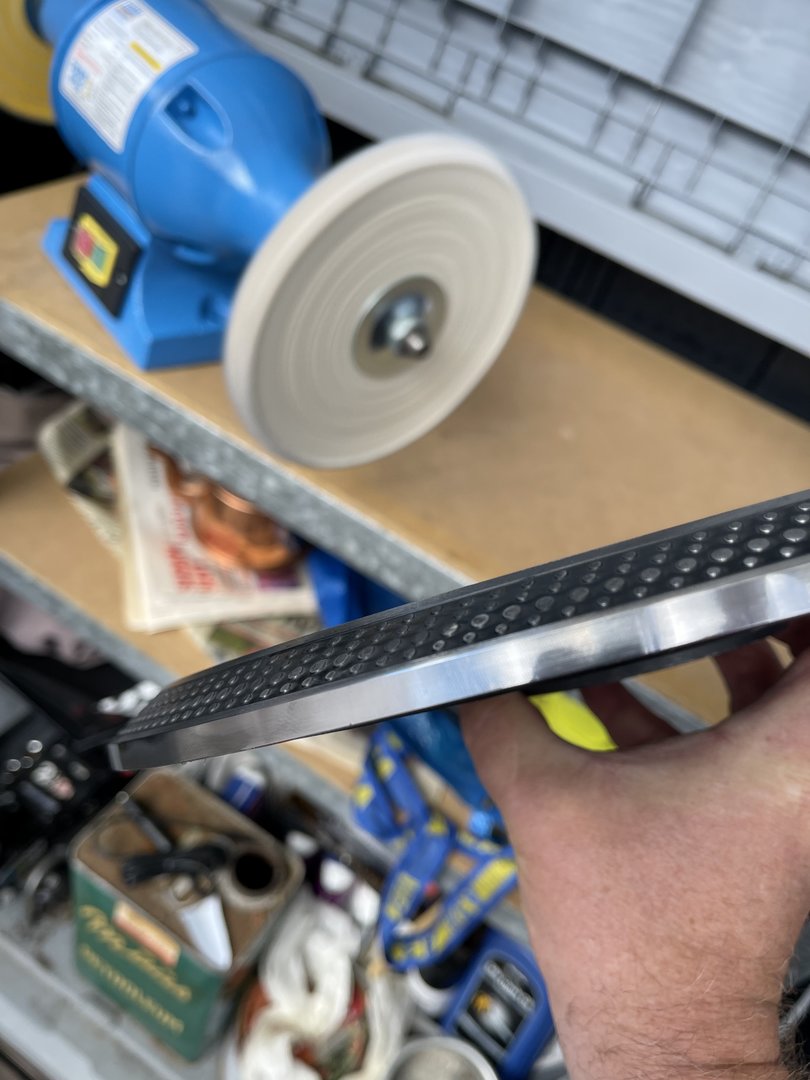

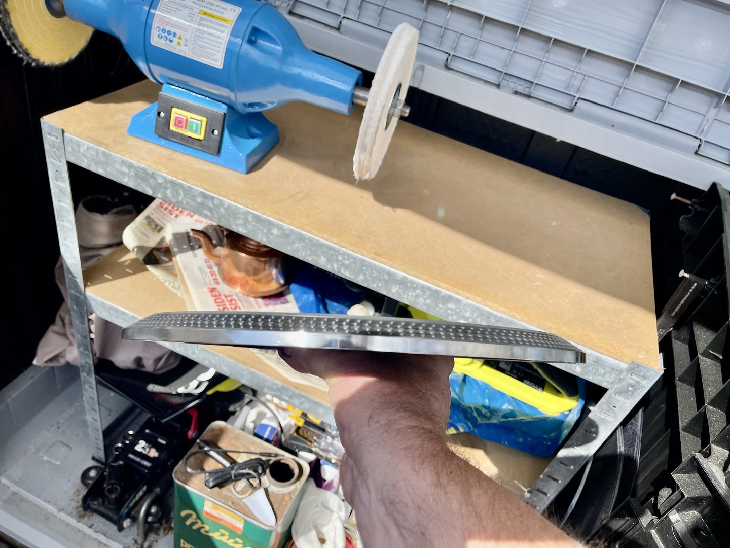

    1. maskinen gikk veldig stille
    2. motoren blir veldig varm
    3. må bruke en del kraft
    4. poleringsmiddel må benyttes
    5. støver mye
    6. tar tid
    7. autosol fungerte veldig bra på aluminium
    8. fort gjort å få skjolder
    9. en barkrakk hadde gjort seg
    10. øvelse gjør mester!

    Jeg skrev i punkt 5., støver mye; men alt er relativt. Det støver ikke som når du sliper treverk med maskin, langt derifra, men det er stoffibre fra rondellen og polermiddel som fyker rundt. Med bare vernebriller utendørs, så kjente jeg det godt i nesen etter en økt. Jeg har noen munnbind liggende som jeg skal bruke ved neste økt. Selv med noe så stort som en SL1210 platetallerken ble god og varm ved polering, så driver man med smådeler, så er hansker et must.
