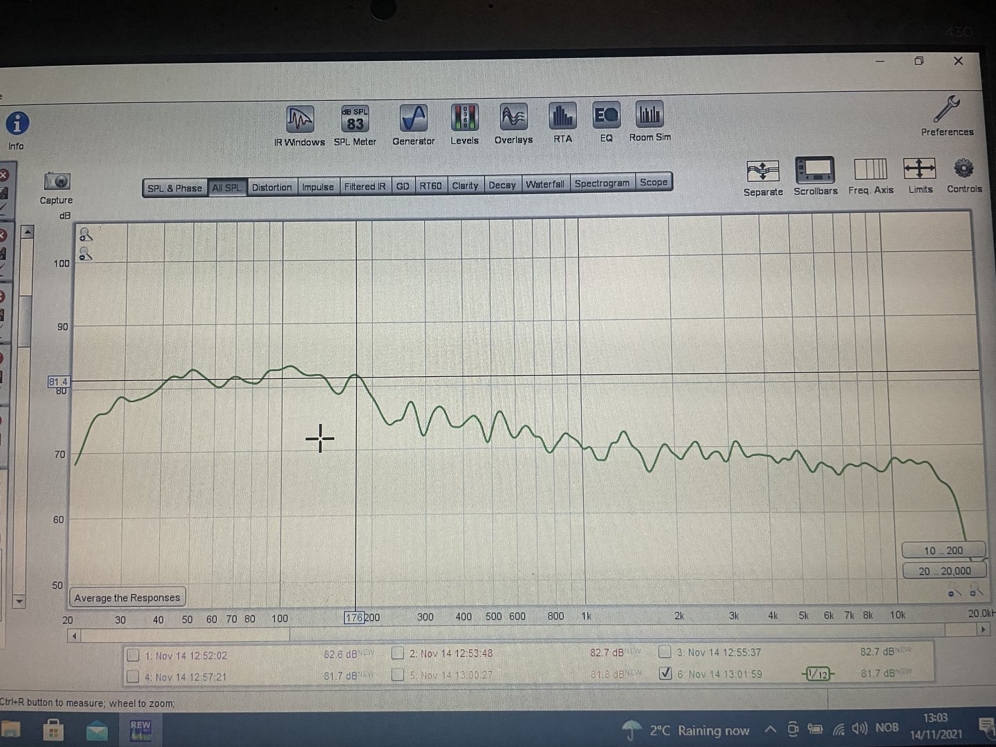

    Denne spiller jeg på nå. Dippen ved 160 hz er vesentlig mindre når det måles med meg i lytteposisjonen, men de målingen ser da mye verre ut på resten, siden jeg da sitter like under mikken og min hårmanke er i tynneste laget
    Vis vedlegget 774044 .
    Jaha ja, så det bekrefter ikke uten videre teorien om lite tilt med masse areal da, for du har ganske mye tilt, relativt sett i forhold til Makkintosken hvertfall.

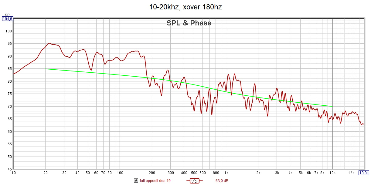

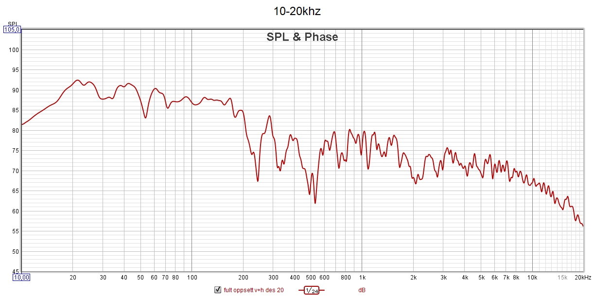

    Hele greia fra 10-20khz ser slik ut ....
    SigbergAudio
    03.08.2005
    4.469
    11.224
    Østlandet
    Ja, ville vel kalt det rundt 25dB løft. Ca 90dB i bassen og helt nede på 65dB ved 10khz. Det er jo litt fascinerende. Hadde vært interessant å hørt. :)
    Samtidig har du jo mye fall allerede fra 3khz, vanligvis er det jo ganske flatt hvertfall fra 500hz til 10khz.Så mellomtoneområdet ditt ligger på 72-73dB ser det ut til, så med utgangspunkt i det har du "bare" 17dB. :)
    Og dette er med kalibrert mikrofon i lytteposisjon?

    Jeg tror fylden "slutter for tidlig" (for langt ned i frekvens) og at Herr TS har endt opp i en spiral av å øke mer og mer i området under 200Hz, uten at det hjelper spesielt mye.

    Basert på den kurven er det jo lite nivå i det området du savner trykk da @MarkusH ? Mellom 500-1000hz er det jo lavere nivå enn både før og etter.

    Ja, for du har jo DSP ser det ut til på signaturen? Hva med å starte med å tune inn noe slikt?
    Dra ned 20-150hz med ca 5-8dB, så beveger vi oss videre opp i områder hvor det fort kan bli feil når du bruker mye EQ, men ville kanskje forsøkt å dra opp området mellom 450-800hz med 2-3dB, og 1-1.5khz tilsvarende ned.
    Og se hvordan du synes det funker. Da har du fortsatt 15dB løft (som er mye), men kan være en start i riktig retning hvertfall, og trolig har du fått jevnet ut litt i mellomtonen. Og det burde være litt lettere for trykket du leter etter i mellomtonen å slippe frem :)

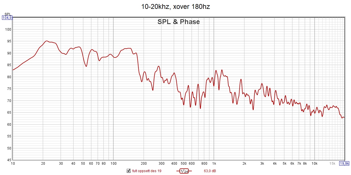

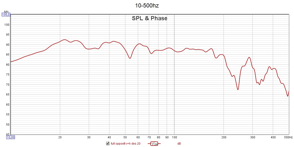

    Tok ei ny måling nå, samme målinga, med to forskjellige "bilder".

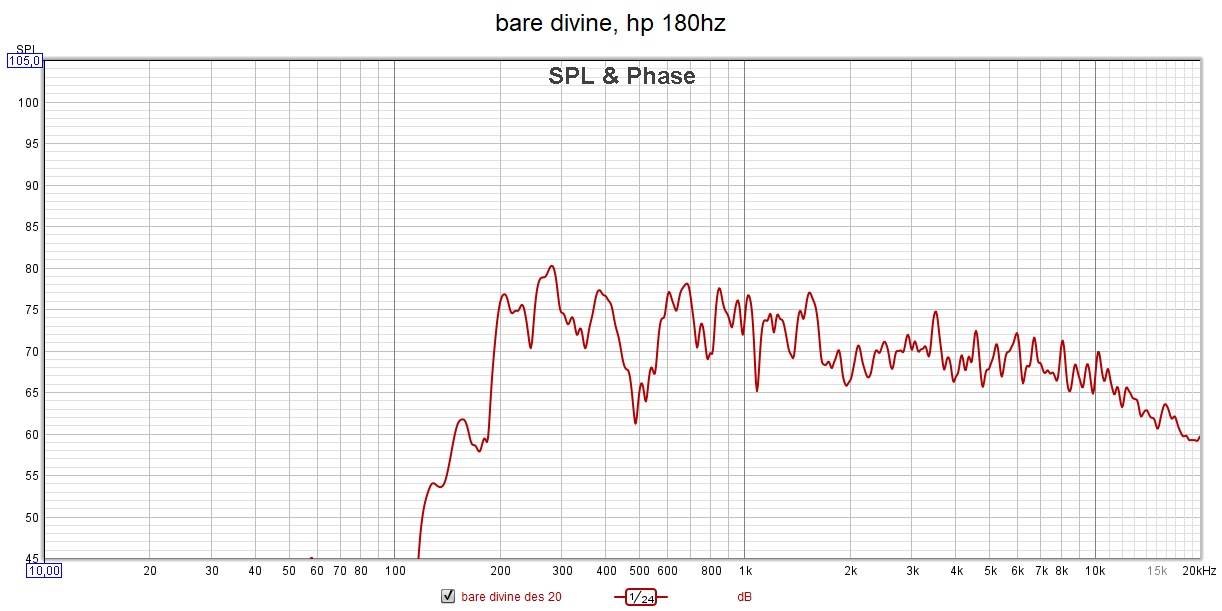

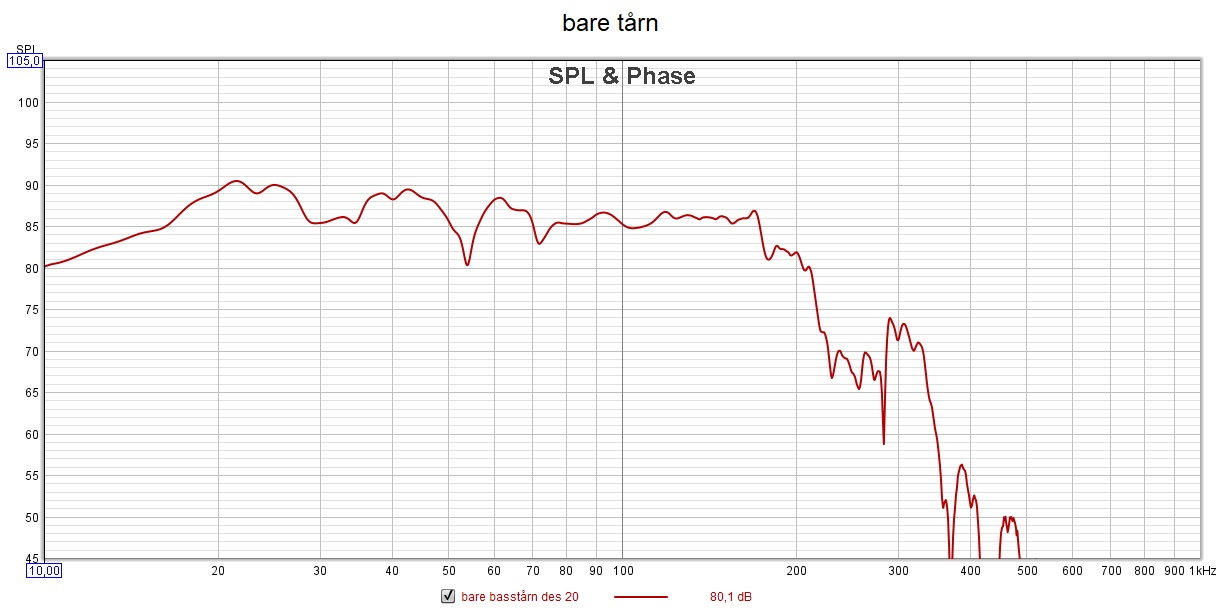

    Dippen på 250hz er nok delefrekvensen mellom basselementene i Divine 100.49 og mellomtona (250hz), neste delefrekvens er ved 2500hz til diskantene. jeg får dippen på 250hz lavere hvis jeg senker nivået med minst 4db i bassen, så penere ut da ...
    34.258
    34.496
    Hva er det som skjer mellom 200 og 600?
    MarkusH
    Aner ikke .... Er vel samme problemet på den første kurva jeg posta i går .... Har endra steilheten på lowpass på tårna, tenker kanskje en fasefeil? Hadde jeg fått fiksa det område så ser jo resten "greit" ut .... Noen som har noen tanker om hva som skjer 200-600hz? Skal kikke litt på individuelle målinger av høyre og venstre kanal :unsure:

    Ser ut til at du får en stygg dip ved 500Hz når du putter på deling. Kan det være det ligger noe i DSP-en som ikke skulle ligget der?
