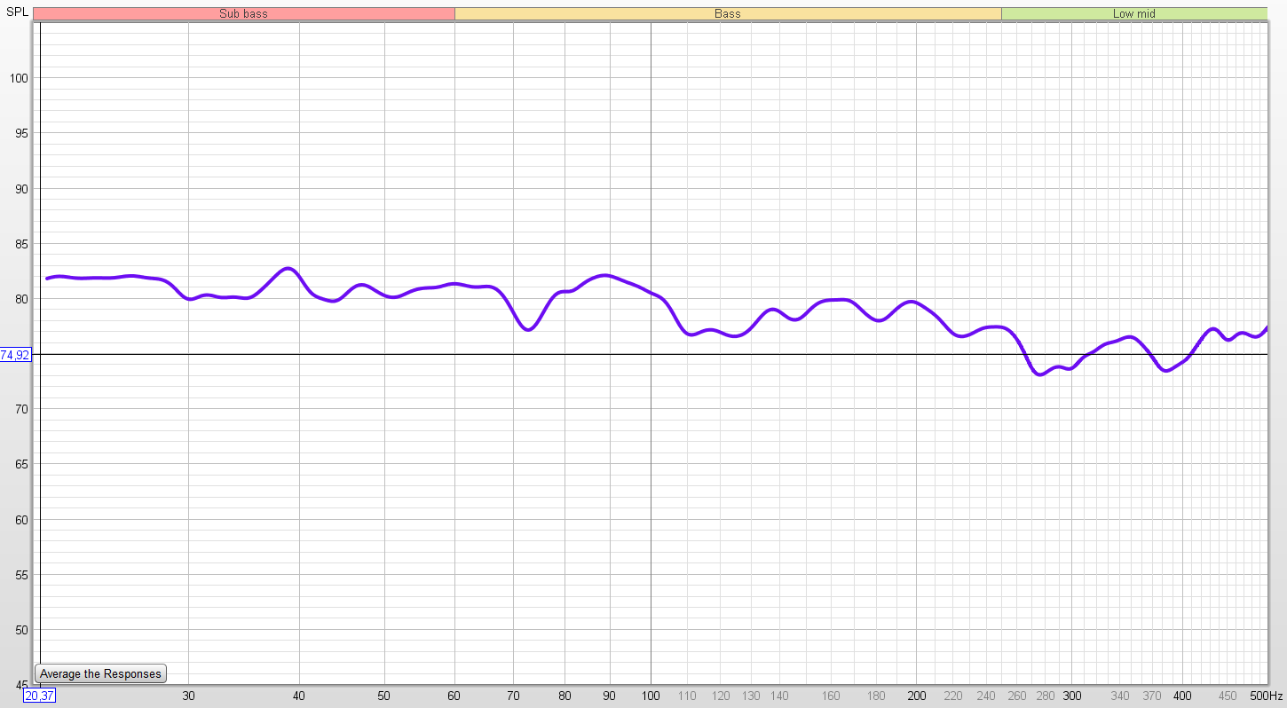

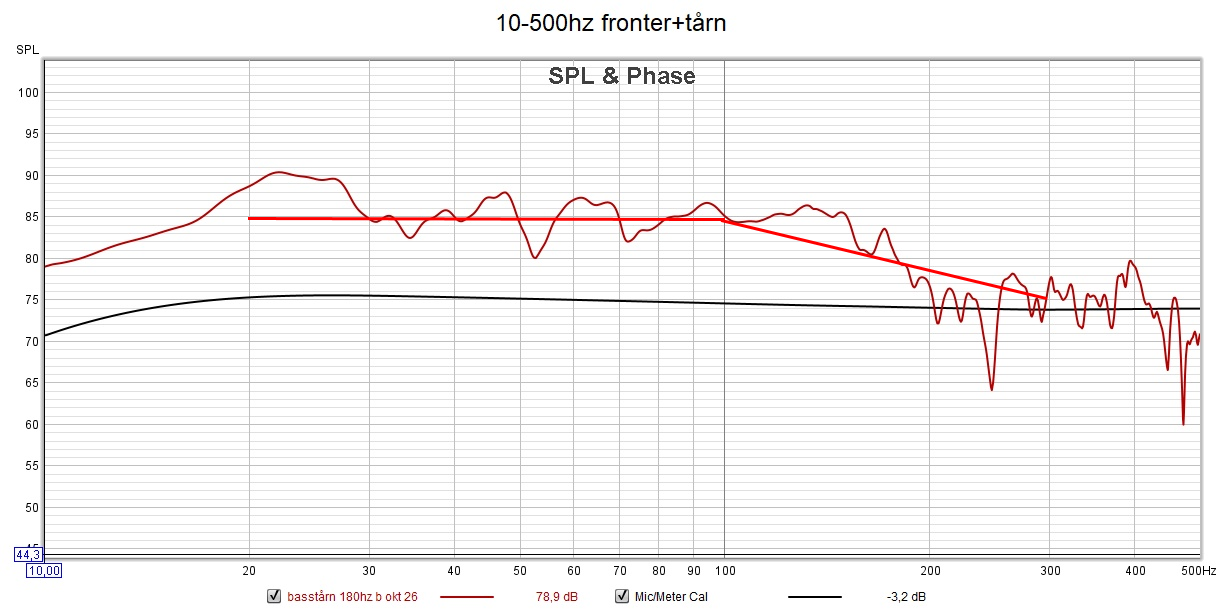

    Her er tilsvarende område (20-500hz) hos meg i øyeblikket (snitt av øre/mage/kne-høyde)
    Vis vedlegget 773405
    Spennende å se at flere søker grundige svar på resultater av hva som skjer der "ikkje nåkon skulle tru" at lydopplevelsen påvirker kroppene våre
    Her er en skisse fra egen test for ca. 10 år tilbake i tid....og beina i ca 1 meters lengde horisontalt plassert måles ikke pga for stor frekvensvariasjon.
    Her er en skisse for måleposisjonene...

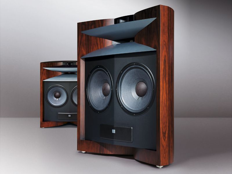

    Synd at JBL har tatt de store Everestene ut av produksjon forresten.

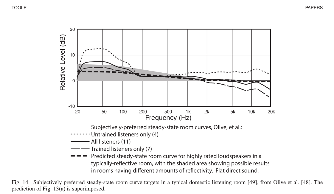

    Jeg har også sett at Tooles såkalte trained listeners like mye tilt.
    Du sikter trolig til denne?
    Jeg tolker den litt annerledes. Ser vi på bass og diskant relativt til "all listeners" så ønsker "untrained listeners" en heving som er relativt lik både i bass og i diskant. Ser vi på "trained listeners" ønsker de tilsvarende en demping som er ganske lik i bass og diskant.
    Det kan se ut til at om vi senker kurven for "untrained listeners" ned noen dB så er forskjellen i all hovedsak en gedigen hengekøye som er aller størst i området 200-500Hz for "untrained listeners", mens det ikke egentlig er noen tydelig forskjell i generell tilt.

    ^"Untrained listeners" liker loudnessen sin de. All listeners er delta av summen av trained (4) og Untrained (7). Untrained drar opp All (11) noe heftig.
    Hele utvalget er jo veldig lite, med tanke på hvor mye det er referert til i etterkant. Fascinerende at det ikke er forsket mer på disse tingene. Men vi er kanskje i et mer nerdete og snevert felt enn vi tror.
    "Det er egentlig utrolig at det ikke er forsket mer på hva slags tilt i frekvenskurven folk ønsker seg!"
    -Sist hørt på fest: Aldri.
