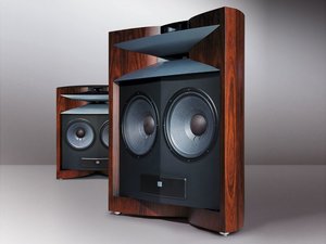

    Hvordan Waldhorn låter kommer svært an på hvordan de spilles på. Er stor forskjell på Berlinerne under Karajan og ORR under Gardiner i akkurat den berømte horntrioen der om vi skal eksemplifisere med hermetikk
    Jeg har til gode å høre ordentlige hornsystemer så jeg kan ikke uttale meg. Klipsch RF er ikke ordentlig for om de var det må hornfolket ha noe galt med ørene sine og det tviler jeg på.
    Jeg er veldig for systemtenkning og et bevisst forhold til direktivitet. Dyrt å kjøpe seg til, selv om man bare skal ha et moderat stueanlegg.

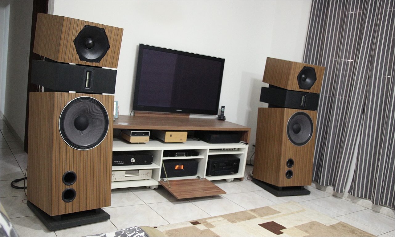

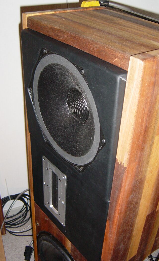

    PHL 10 toms mellomtone, en bånddiskant og JBL 15 tommer skal gi litt smekk i mellomtonen :)
    Hær tror jeg det er et dansk prosjekt. I hvertfald et PHL mellomtone. PHL lager mellomtoner opp mot 12 tommer med brukbar frekvens opp mot 3 kHz. De har kurvelignende membran for bedre spredning, Noe av det beste på denne siden av atlanteren. Har selv PHL til bass med strammere bass en på de typiske HIFI elementene som er mer vanlig til hjemmebruk. Tåler høy effekt og har høy virkningsgrad som passer sammen med bånd og enkelte horndrivere. Eller så har mann JBL D130 15 toms 🙂 Har et par av disse, som skal rekones.
