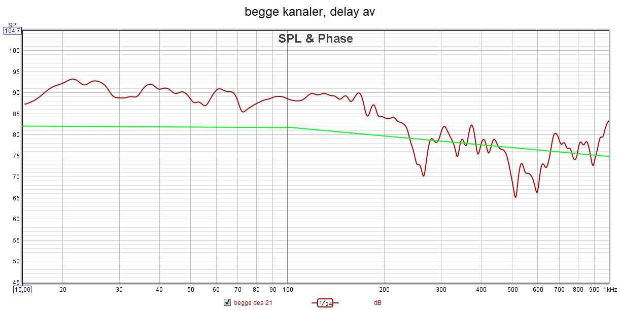

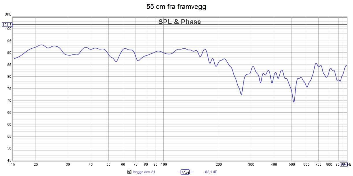

    Hjalp ikke mye å flytte fronta 32 cm lenger bakover ...
    Prøvde litt forskjellig steilhet på highpass/lowpass ved 180hz ... den dippen på ~500hz ser helt uendra ut ...
    Fjerna delay på tårna også, skulle selvsagt ha målt etterpå .... Nå står bafler på fronter og tårna omtrent akkurat like langt ut i rommet .... Venstre høyttaler ble flyttet noen cm lenger mot sidevegg også ....

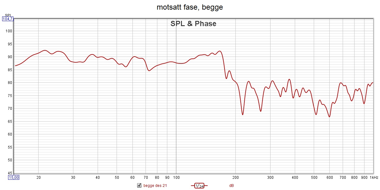

    Prøv og bytte/vende + og - inn i begge de "små" høyttalerne, la bassene være som de er, og mål igjen :)
    MarkusH

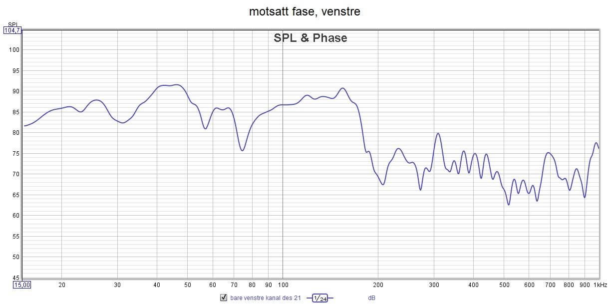

    Da har jeg byttet om kablene bakpå monoblokkene og målt igjen ....

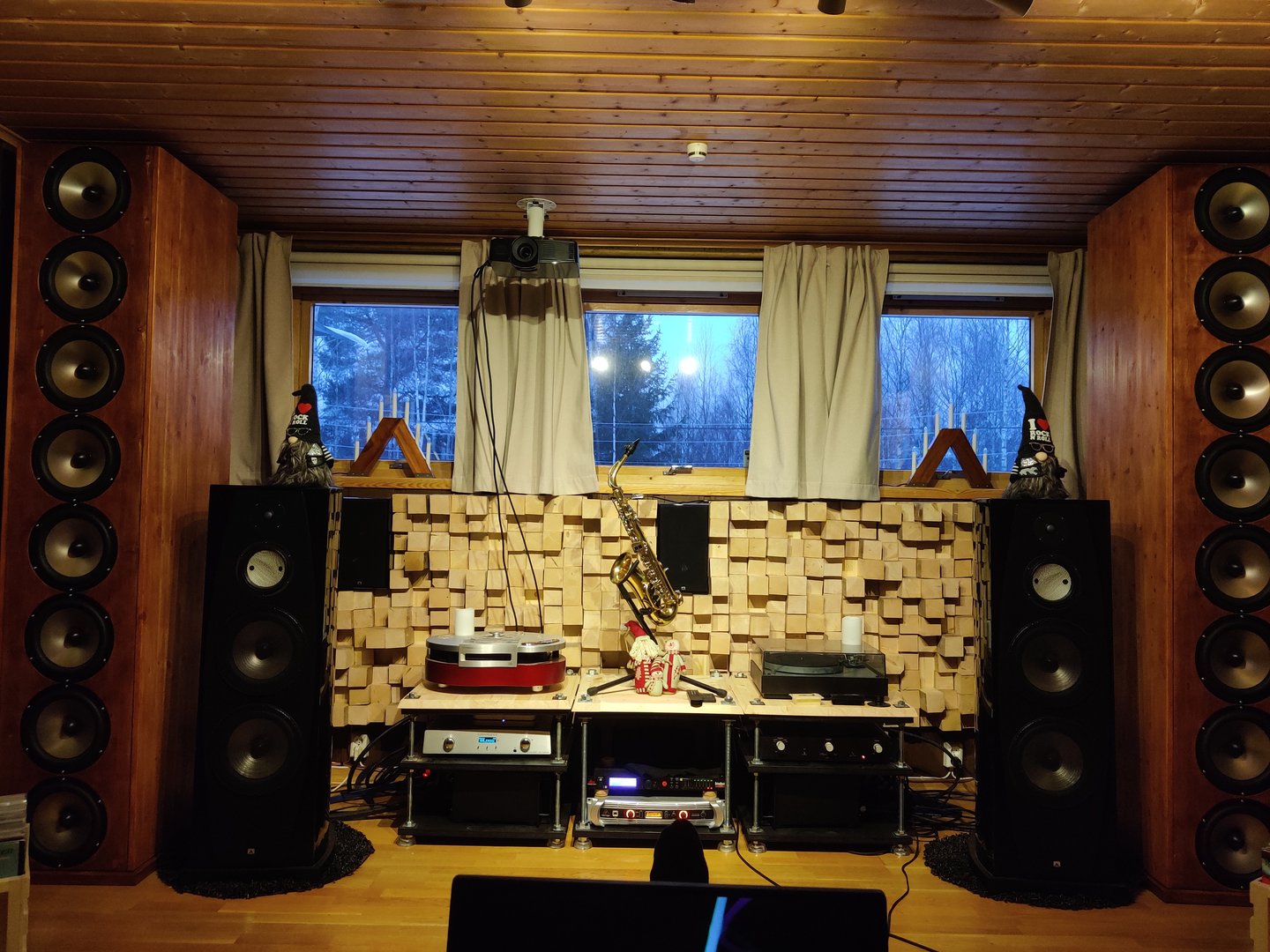

    Prøvde en del forskjellig posisjonering av Divine 100.49 i mitt forrige rom og oppe på stua her for så vidt .... Noe annet enn svak toe-in har ikke funket noen av gangene jeg har prøvd det, lydbilde faller helt sammen .... Fra 2,5m fra hverandre og litt utover virker som tegner et fint lydbilde, tettere enn det så har det blitt litt rart før .... De vil nok helst ha en del luft rundt seg, da yter de nok best .... Baffel 1,4m fra frontvegg er kanskje å ta litt hardt i, samt avstand til sidevegg burde nok være mer enn 50cm. Hva gjelder tårna så begynte de nesten helt bak i hjørnene, men hadde da noen dipper/peaker som jeg ikke ble kvitt, har målt en del på de også (ble flyttet et par cm frem ved hver måling), nå står de vel cirka 50cm fra frontvegg .... I det rommet her har jeg ikke gjort noe særlig mtp plassering av frontene, skulle de spilt bassen helt ned ville det nok være lønnsomt å ha de tettere framvegg. Husker ikke helt hvor tett ved framvegg de stod i kjelleren til foreldrene mine, men det var nok minst 1 meter til baffel da også, da spilte de dypt .... Den gang stod de foran XTZ 99.36 og de stod ikke klint inni veggen heller .... Jeg målte litt (med målebånd) i stad og nå er det nesten 90cm til bakenden på høyttalerne, jeg mener at rundt 60cm var vellykket oppe i stua her så cirka 30cm lenger bak er noe jeg vil prøve, så vil jeg justere toe-in litt mindre på venstre høyttaler, bredden mellom de forblir nok den samme .... Bredden på rommet er cirka 4m i denne enden ....
    Tenkte stor bredde mellom høytt ja. Har selv ca samme bredde på rommet som du. Har også ca 230-40cm mellom senter senter på høyttaler.
    Du har godt med luft bak sweetspot ?

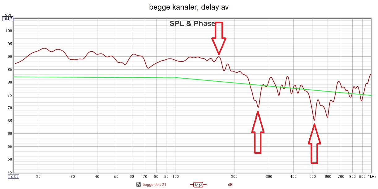

    Slik ser kurva ut nå, med delay skrudd av på tårna ....
    Er 242cm mellom de svarte hos meg nå, senter/senter, lyttepos cirka i likesidet trekant, jeg sitter nok litt lenger bak, men ikke mye (20-30cm til). Fra målemic er det 210cm til bakvegg og 370cm til framvegg ... Er 110cm med luft bak lyttepos før jeg har det akustiske lerretet, bak der er det bassfeller i hvert hjørne, med absorbenter oppå som så og si pakker helt til taket ... står nå to absorbenter midt mellom disse igjen, så det er ikke mye bare flater baki der ....

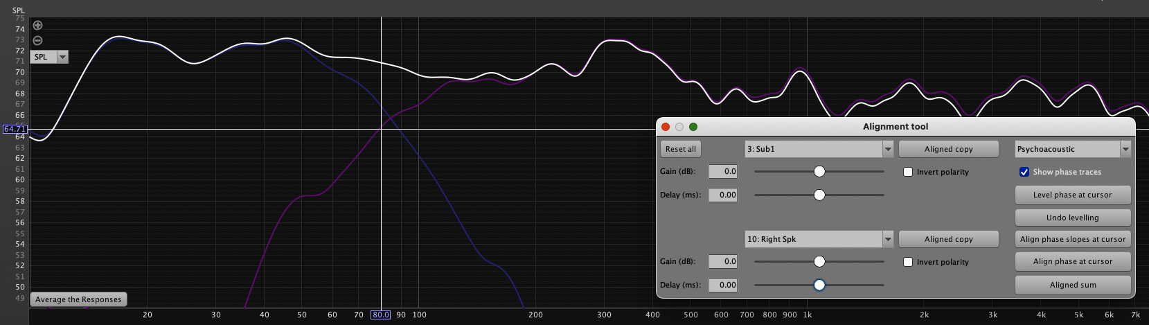

    Forresten: Hvis du har REW (og det har du tydeligvis) så er det veldig enkelt å sjekke om du får noen utfasinger rundt delefrekvensen til subbene som kan forklare enkelte dipper. (1) Sett venstre høyttaler som acoustic timing reference. (2) Mål høyre høyttaler uten høyre sub. (3) Mål høyre sub uten høyre høyttaler. Vis begge i "All SPL" og velg "Controls->Alignment tool". Da får du dette, og kan justere delays og gain med sliderne og se hvordan sub og høyttaler overlapper best i fase og amplitude (den hvite kurven), i dette tilfellet med 80Hz XO.
    Du kjenner sikkert til dette men den ligger litt gjemt i menyer så det er endel som ikke har oppdaget dette. Veldig nyttig i hvert fall..
    PS: På samme måte kan du også sjekke om du har utfasing mellom høyttalerne (venstre + høyre) eller mellom subbene, noe du trolig ikke har i et symmetrisk rom men greit å sjekke det også... Bare pass på at du velger de to målingene du ønsker å sjekke/justere, både i "All SPL" og i alignment tool, ellers blir det bare tull.

    Ja, en bør sette av god tid til å lære REW ut og inn. Mest nyttige verktøyet etter øljekken.
    Så en video der REW sin aligment tool ble slaktet. Husker ikke hvilke 2 andre programmer det ble sammenlignet med, men de to andre var helt enige, men REW viste andre verdier. Og viste seg at de to andre var riktige.
    Kan hende dette var en bug i en stund og er ordnet opp i da.
    Mulig det og takk for info. Bruker ærlig talt ikke denne funksjonen, så tror @erk får komme med sin innsikt. REW er såpass fleksibel at jeg tror flere av oss finner sine egne favoritter. Jeg har lagt min elsk på wavelet. :)

    REW er et høyst anstendig måleprogram. Jeg har en del ting fra tidligere som jeg har sluttet å bruke. REW gjør jobben.
    Men det simuleringsverktøyet ser jeg ikke det helt store bruksområdet for. Det virker å være i overkant enkelt.
    Ja det var nok en bug i så fall. Har dobbeltsjekket med reelle verdier mange, mange ganger. Så lenge timing reference er OK så er resten OK.
    Ja det er fryktelig enklelt men det funker. Har som sagt dobbelt- og trippelsjekket simuleringer med reelle summeringer og det er dead on hver gang. Veldig fint verktøy for å aligne subber med hovedhøytalere. Impulserespons og mye annet blir unødvendig komplisert nedover i frekvens. Har dog ingen erfaring med å bruke dette til å aligne drivere høyere i frekvens osv, der er det kanskje i "overkant enkelt" ;-)

    En liten PS om alignment tool: jeg antar her at vi i utgangspunktet ikke er helt på jordet med timingen og er innenfor en cycle.. Det sjekker jeg først med plots av impulsresponsen. Men å "aligne" subber, eller subber med hovedhøyttalere, er ikke enkelt ved å se på impulsresponsen. Da er alignment tool (som rett og slett bare tar en kompleks sum av fase og amplitude= mye enklere og veldig pålitelig så lenge timing referansen er pålitelig. Dette brukes for finjusteringen av sub/høyttaler for å redusere kompromissene i fase mellom sub og høyttaler (som det uansett alltid vil være) og slik at du får minst mulig utfasing. Og da pleier jeg å velge delays slik at den totale SPL i XO-området maksimeres framfor å bruke delays som et EQ-verktøy. Og så kommer EQ etterpå.
    Men som @MakkinTosken sier, vi har vel alle våre favoritter ;-)
    Timing av subber tar jeg med svuppelyden og er fornøyd når ting er sånn ca Så lenge jeg ikke ser for mye rusk på gd, fr er javn og waveleten faller javnt mot 0 er jeg ferdig med å dele. Nå er subbene naglet til veggen ht står der jeg vil ha dem og responsen er sånn noenlunde. Neste nevrose...

    Fant videoen. Se spesielt fra 16:30:
    Ja den videoen sier igrunn akkurat det jeg også mener, bortsett fra at han har en viss bias til kjøpeprogrammer? Å aligne med impulsrespons funker dårlig i bassen og det er vel primært et denne videosnutten presenterer. Hva skal man definere som start, peak osv... Der er REW og Dirac omtrent like dårlige. I "gamle dager" justerte jeg derfor bassene i 0.5ms inkrementer til den målte overgangen til neste element ble bra. Det slipper jeg nå. Men prøv det selv framfor å tro på meg ;-)
    Her er også en bra artikkel: https://bobmccarthy.com/phase-alignment-of-subs-why-i-dont-use-the-impulse-response/

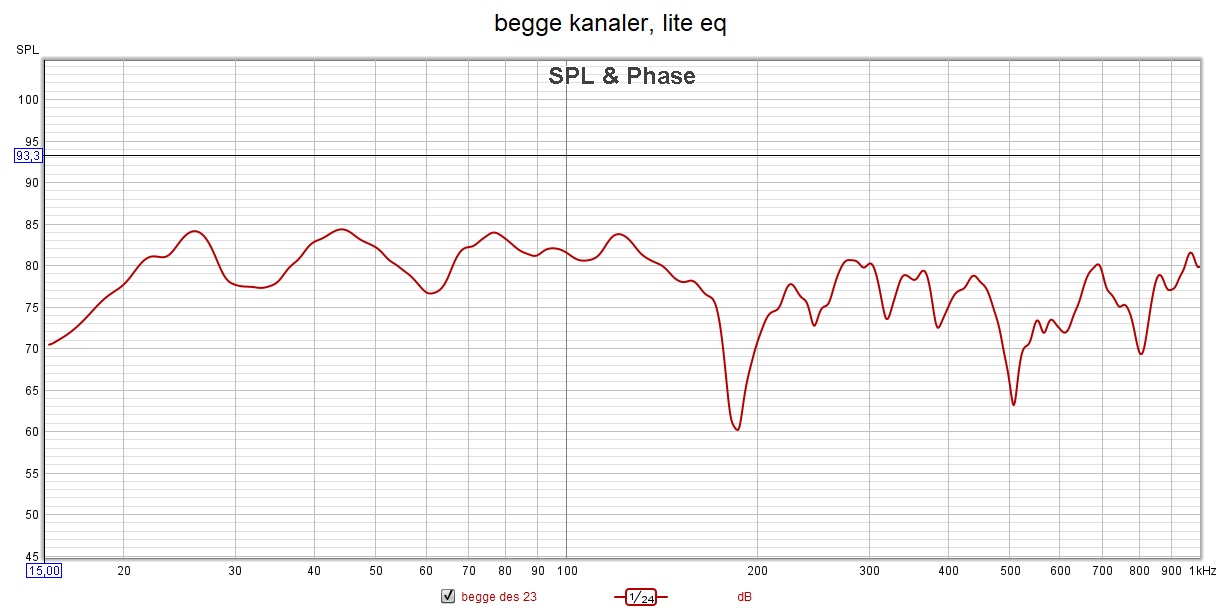

    Litt smålei, men tok og dyttet tårna så tett framvegg som jeg fikk de og vinkla de omtrent i samme vinkel som fronta. Endret litt på delinga også, havna vel på 140hz ... resultatet ble -11db kontra før med så mye eq jeg hadde da ... nå er det vel 2 punkter på det ene tårnet og 4 punkter på det andre.
    Det er ikke akkurat flatt da, men blir mer sprut i tårna når man ikke kverker de med eq (slik de var). Totalt 7 eq-punkter, så det er ikke så halvgalt. :) Får gi det et ærlig forsøk å teste dette nå da ...
    Vis vedlegget 774741
