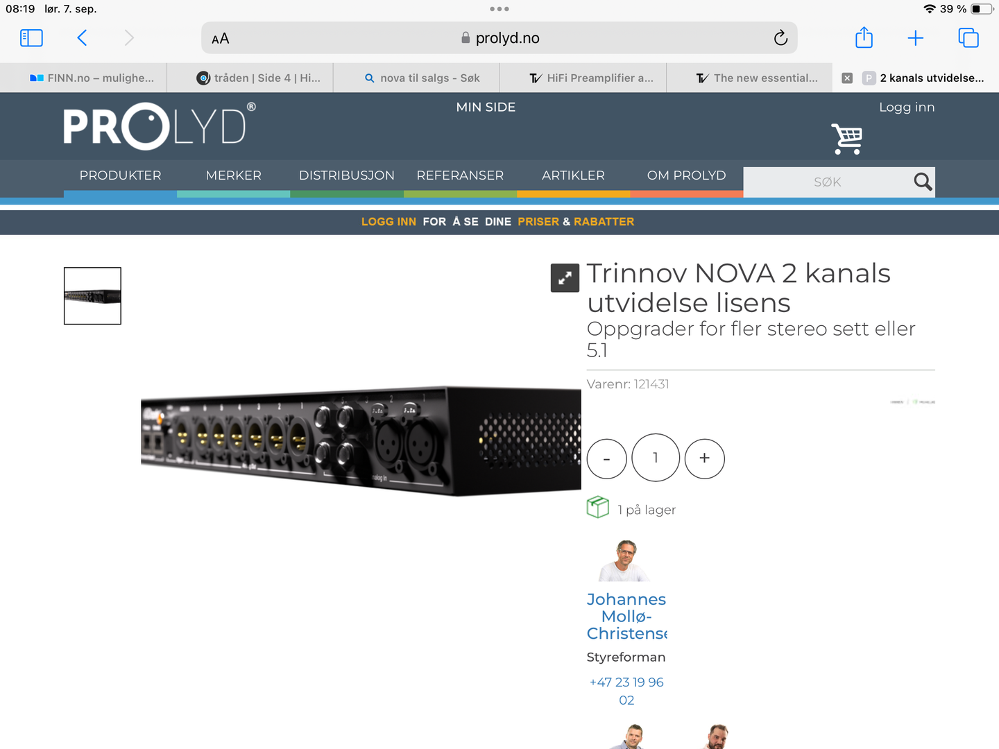

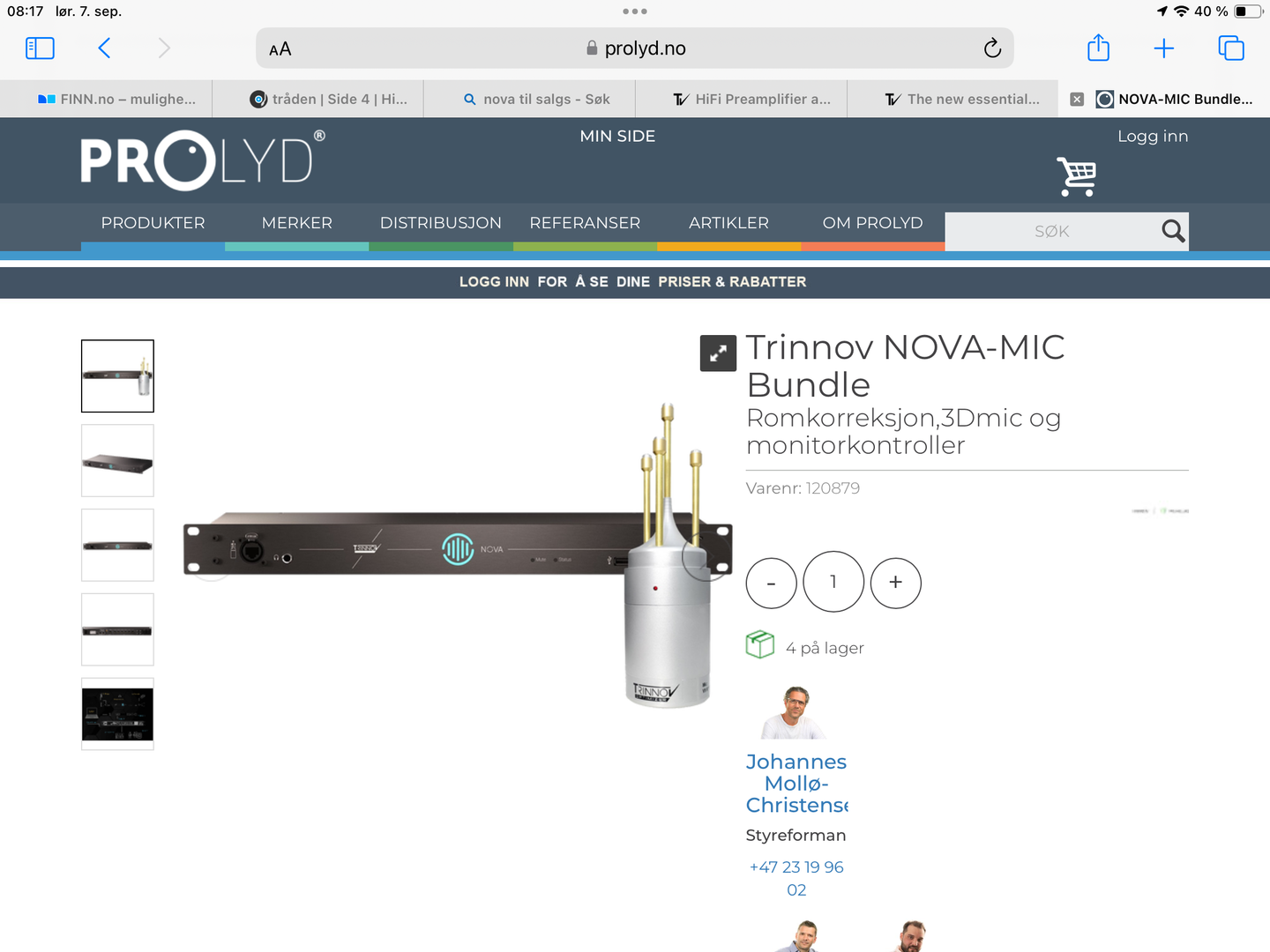

    Er det noen som har noen formening om denne til stereo bruk i hjemmet? Jeg tenker at denne ev. kan kobles opp mellom forforsterker og effektforsterkere og med 6 kanaler ut så har man mange muligheter hvis man kan konfigurere dette som man vil.
    Den blir jo ganske "rimelig" i "Trinnov-verden" selv om man tydeligvis må betale ekstra for å få den i 6 kanaler…
    TGB
    10.08.2013
    3.482
    2.413
    Asker
    Trinnov Nova vil fungere helt fint til stereobruk hjemme, eneste utfordringen er at man så langt ikke får WaveForming. Så tror jeg ikke den støtter IR basert fjernkontroll (bør sjekkes om dette er viktig). Den har app for å styre enheten da alternativt kan man bruke Trinnov La Remote (fungerer sikkert med styring over IP også). Roon Ready støtte tror jeg også mangler på Nova.
    Jeg er helt "grønn" på kalibrering og klarer meg sikkert fint uten WaveForming. Hvis jeg i det hele tatt klarer å sette den opp selv, så kommer jeg nok ikke til å gå så veldig dypt ned i materien. Jeg skal kun ha den mellom forforsterker og effektforsterkere og er derfor ikke avhengig av fjernkontroll etter hva jeg kan se og Roon bruker jeg ikke :)
    TGB
    10.08.2013
    3.482
    2.413
    Asker
    Du får gi beskjed, kan bidra med å sette opp om det blir problemer.

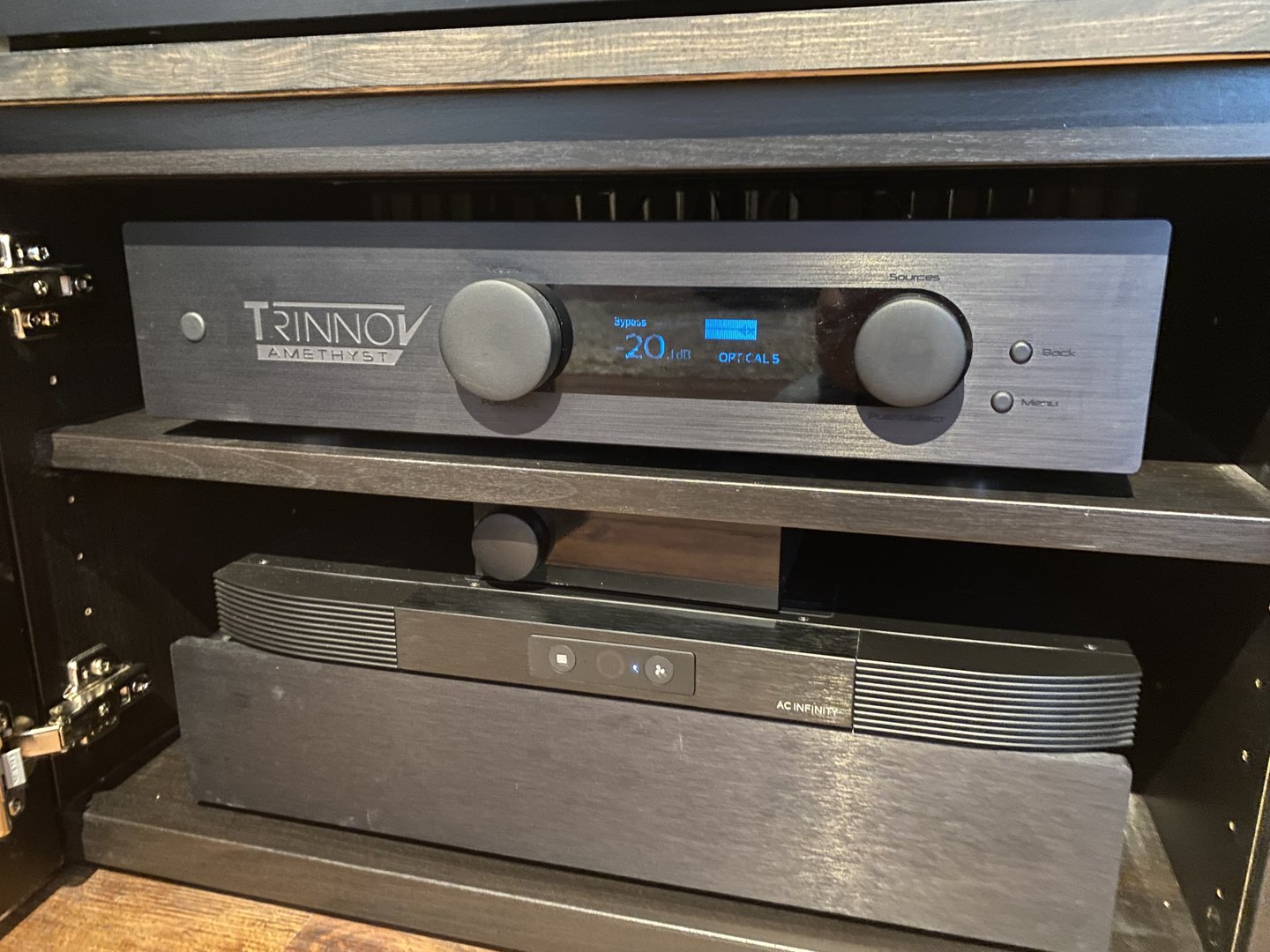

    Da får jeg melde meg inn i her jeg også.
    Trinnov Amethyst står i benken.
    Vært en drøm over år å teste denne. Så måtte slå til når muligheten bød seg :)
    Denne skal forhåpentligvis ta over stafettpinnen for Minidsp Flex og Dirac.
    Men kan være jeg kjører Flex kun på subbene mtp filter, vi får se.
    Venter på ett eksternt lydkort så jeg får kjørt litt målinger med Rew og se opp mot Trinnovs beregninger.
    Har bare begynt å skrape i overflaten på mulighetene som ligger i Trinnov…så gledes til å bruke høstkveldene å teste ut:cool:
    Vis vedlegget 1048412

    Håper du er fornøyd med byttet fra flex og dirac til trinnov 🤞 Det har stått mellom den mye rimeligere flex + dirac løsningen og en trinnov, i mitt akustisk utfordrende usymmetriske rom (stua), og valget falt ned på en trinnov, som er på vei as we speak 😊
    Har ikke fått testet Trinnov veldig mye, da jeg sendte den på Service og oppgradering til den helt nye Ess Dac'en. (enheten min er fra 2016)
    Fikk lekt meg litt med den, Som Dirac er det veldig plug and play. Samtidig ligger det ekstremt mye verktøy/muligheter i Trinnoven for å heve det/tweake ytterligere. Gleder meg veldig til den kommer i retur og jeg virkelig kan starte utforskingen.
    Bare å glede seg og gratulerer med Trinnov 😊

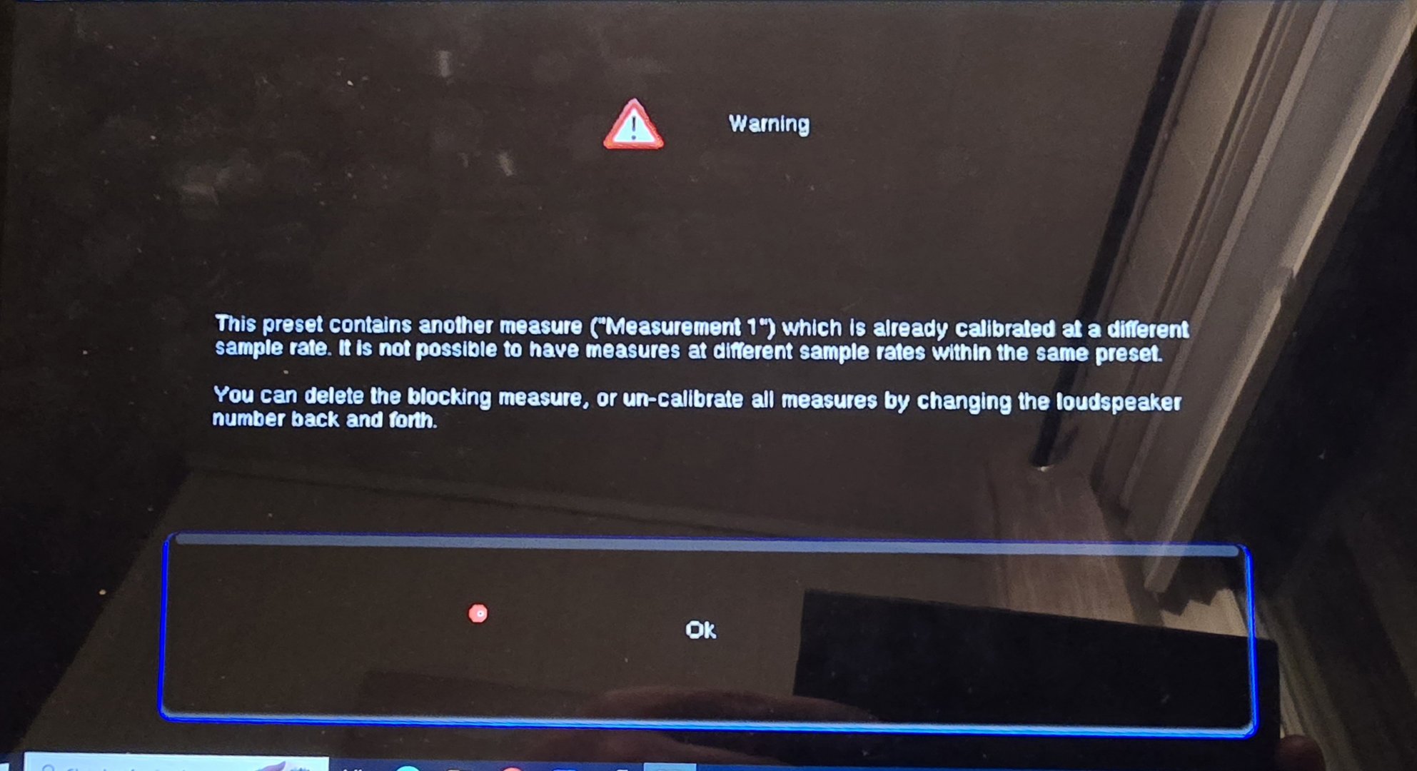

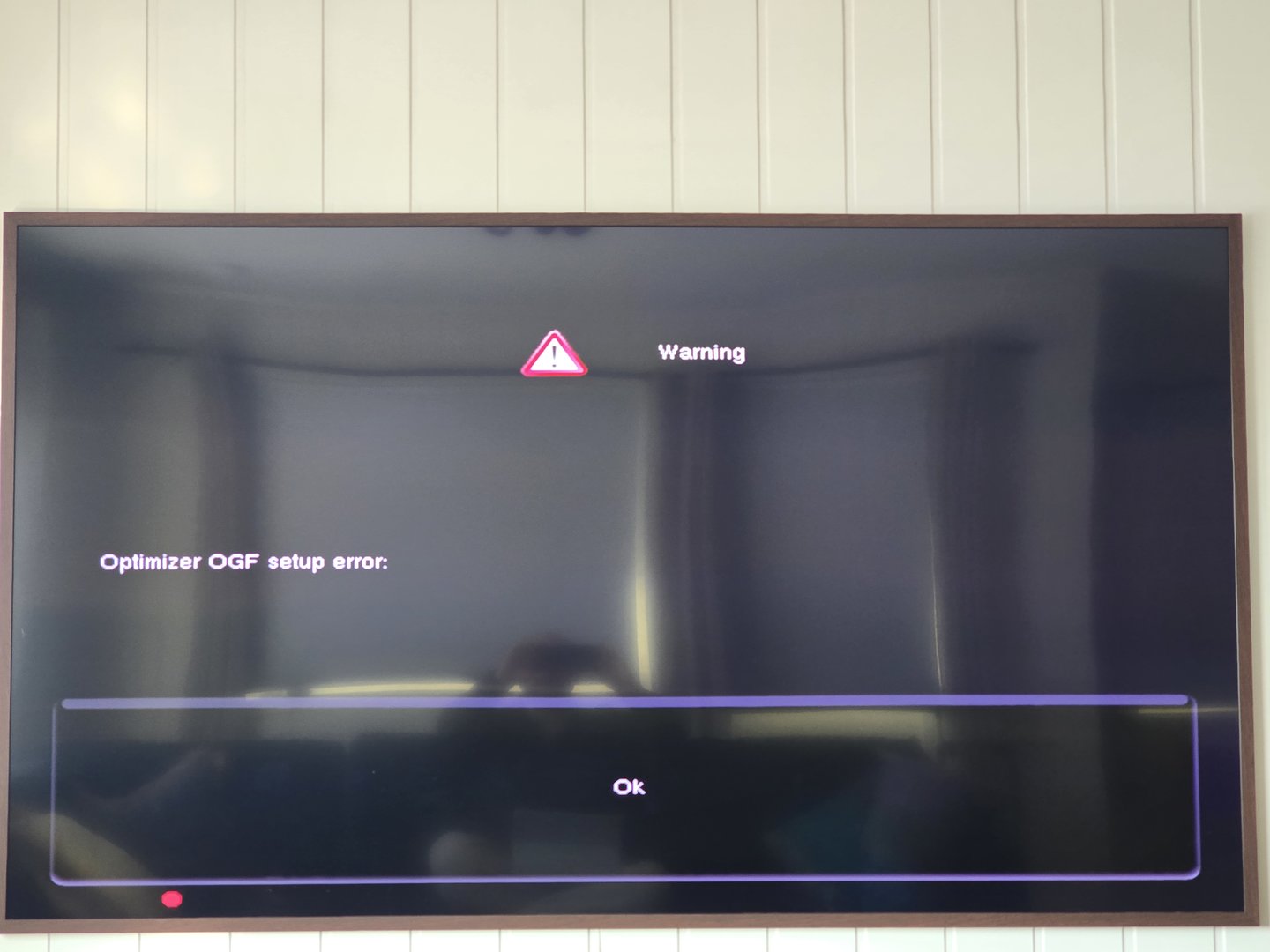

    Jeg skal legge til flere målepunkter, men får en feilmelding når jeg skal kalibere punktet. Noen som har vært borti den, og vet what to do? 20250129_212122.jpg
    Kjetil-A
    13.07.2016
    618
    384
    Takk! Det løste problemet 😊 Er det mulig å kopiere measurements fra en preset til en annen?
    Edit: Jeg tok flere målinger i tillegg, lagret og computet. Alle er borte 🤔 (Uansett preset)
    Nei, men du kan lagre Target curves og EQer og bruke dem på tvers av presets. Eneste du ikke kan lagre er excursion. Også kan du jo lage flere presets med samme måling, bare finne en ledig kolonne og lagre den preseten du er i der med nytt navn(må seff ikke bytte navn)
    Det er Amethyst?

    Det er st-2 hifi, men det er akkurat samme programvare som i amethyst.
    Merkelig, alle ekstramålingene mine ble rett og slett borte. Har du vært borti det før?
    Om du bytter preset uten å lagre preseten du var i først, forsvinner endringene og målinger. Unntaket er target curve om du lagret den eller Fir og user eq.

    Aaaah, jeg lagret jo ikke preseten nei... Pokker! Jaja, da har jeg noe å gjøre en annen kveld 😂

    Jeg tror ALLE med en Trinnov har gjort det😂
    Det er en del av lærekurven tydeligvis, men de fleste gjør det bare én gang😊
    Dummeste er når du har knyttet en preset til en kanal som Roon, så har man teste noe i en ny preset og setter på musikken, vipps skiftes preset og alt arbeid borte...
