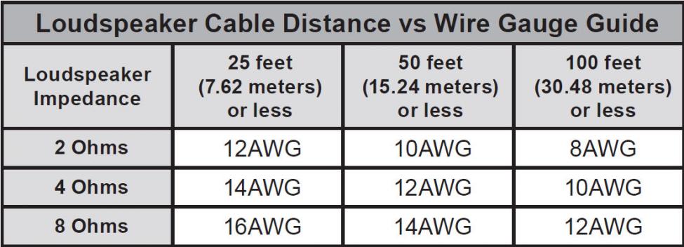

    Forskjellen er vel at man kan miste noen få watt ved mindre tverrsnitt, som ikke utgjør stort i det hele.
    6mm kabel og 150W er ikke direkte ekstremt og pusher grenser på hverken den ene eller andre siden.
    Bruker 2,5mm kabel til PA-forsterkere som klarer å levere 1000W i 4 Ohm pr. kanal, har ingenting å utsette på kabelen og har massevis av headroom. :)
    Større er jo bedre, men hvor mye bedre er mye større? Det finnes nok noen tabeller på slikt i forhold til kobber og ledeevne av Strøm og Volt og kabeldim, spenningsfall etc. Å gå ned på lengden tilsvarer også det samme som å gå opp i tverrsnitt.
    A
    ANM
    Tabellen viser bare hva McIntosh ingeniørene mener er tilstrekkelig for å få fult utbytte av deres 600W forsterker. En 10AWG kabel er ikke tykk, og med tanke på at de ser for seg maks 30m for at en slik skal fore en 4 ohms last fornuftig, så er det ikke vanskelig å føle seg trygg på at de sedvanlige par tre meterne ihvertfall evner det. :) Med tanke på at en vanlig PR kabel evner å overføre signal på 1MHz relativt uattenuert, er det kanskje ikke vanskelig å forstå hvorfor en del av oss klør oss litt i hodet over kabelhysteriet.:)

    Liker å henvise til denne tabellen McIntosh sender med sine effekttrinn.
    Om jeg skal få pirke litt i dette, så hører det med til historien at McIntosh (stort sett) benytter trafoer på utgangene, og med det tar strømmen ned / spenningen opp. Rent teknisk skulle det bety at kabeltykkelsen gjerne kan gå ned uten store konsekvenser. Så denne tabellen kan egentlig ikke benyttes ukritisk på alle forsterkertyper.

    Hei, folkens.
    I går erfarte jeg hvor store forbedringer man kan oppnå med veldig enkle grep. Først det som står i rekka:
    Streamer - Bluesound Node 2
    Signalkabel optisk vdH
    DAC - Audiobyte Black Dragon
    signalkabel Audioquest Red River RCA
    Effekt - Nuprime ST-10
    Høyttalerkabel vdH CS 122, tverrsnitt 2.96 kvmm, kobber med sølv utenpå
    Dali Mentor Menuet SE
    Økonomien er litt, skal vi si opptatt med andre ting :), så i mangel av noe dyrt å kjøpe måtte jeg begynne å gruble på enklere tiltak for å se om noe kunne gjøres som ville løfte lydkvaliteten. Pinadø. Så kom man på saker og ting man har visst, men glemt i jungelen av greier man kan kjøpe istedet. Jeg kan si det allerede nå, at disse billige tiltakene - tipper 50 kroner - har løfta anlegget like mye som bytte av forsterker og høyttalere. Etter å ha studert Asbjørns artige tråder, ble jeg inspirert til noen forsøk:
    1) Forkorte kabelen med 80 cm, fra 3m til 2.2 m.
    2) Så fikk jeg dessuten ren kontaktflate mot terminalene igjen
    3) billige dempeputer under metallskivene som sitter under spiksene, for å ta vibrasjon
    Jøses. Skikkelig morro.
    Løfta lydbildet i alle ender. dynamikk, renhet, oppløsning, perspektiv. Tydelig at forsterkeren og høyttalerne fikk bedre vilkår.
    Etter dette lurer jeg på om jeg skal gå opp i kabeltverrsnitt i høyttalerkablene, og lette etter info i kabelhjørnet. Men det meste er beskrevet med klasse A eller klasse A/B som forutsetning. De specsene jeg har sett for ST-10 - som er klasse D - er jeg usikker på om jeg forstår.
    Her er specs:
    NU-Prime ST-10 - noen data:
    Power Output: 150W x 2 at 8 Ohms; 150W x 2 @ 4 Ohms Gain: X 28
    Input Impedance: 23.5k Ohms Sensitivity: 0.89 V to rated power
    THD+N: 0.01% Frequency Response: 0 Hz to 60,000 Hz
    S/N Ratio: 110dB at 1W, 10W, 100W Dimensions: 59 mm H x 215.4 mm W x 394 mm D
    Weight: 6 kg
    van den Hul CS 122 - noen data:
    cable type Twin conductor
    conductor material HYBRID: High purity dense Silver coated high purity Matched Crystal OFC + Linear Structured Carbon ® saturated layer(s)
    design purpose Loudspeaker cable
    eff conductor 2x(2.96 mm² / AWG 12.5 / 147)
    external diameter 16.5 mm. wide; 6.0 mm. thick
    jacket colors Cream
    resistance 0.58 Ohm/100 m.
    capacitance 32 pF/m.
    insulation
    HULLIFLEX ® 3 / 300 Vrms min.
    Dali Mentor Menuet SE - noen data:
    Diskant : 28 mm softdome med neodym-magnetsystem
    Bass/mellomtone : 4,5” med trefibermembran
    Frekvensrespons (-3dB) : 59-25.000 Hz
    Impedanse : 4 ohm
    Følsomhet : 86 dB
    Så til spørsmålet:
    Har jeg noe å vinne, med mitt oppsett, med å oppgradere til 6mm tverrsnitt, evt enda høyere? Eller kan det gjøre vondt verre?
    Noen som kan bidra med noen gode råd her?
    Nei. Til de aller fleste formål er en vanlig 2,5 mm2 kabel i ordinær kobberkvalitet tilstrekkelig med god margin så lenge vi ikke snakker om større avstander (10m++ og et par tusen watt)
