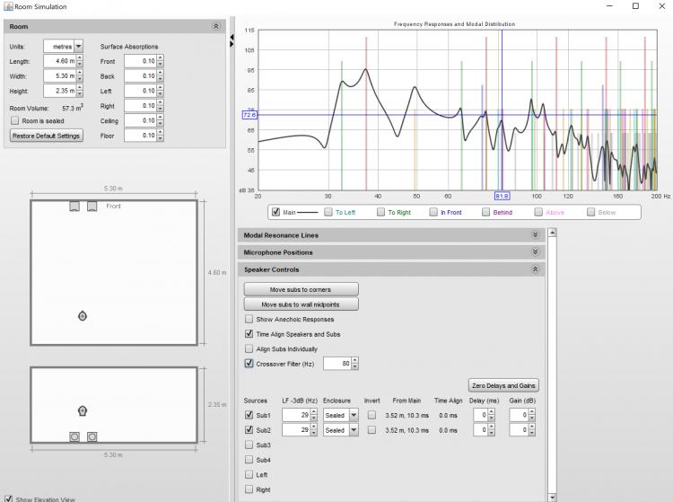

    Har lekt litt med romsimuleringen i REW og her er noen resultater. Oppe i høyre hjørnet så skulle det ha vært minus i volum for rommet pga av "innhuk" med dør på litt over 2m². Ser på bildene hva som er endret.
    Fra den tiden jeg lekte med miniDSP, så ser ikke dette så ille ut, og burde ikke være uoverkommelig å justere inn litt flatere? Vet ikke hvor mye en hjemmekinoprosessor vil gjør under kalibrering? Er dette noe å gå videre med?

    Generelt vil jeg anbefale flere mindre sub’er. Dette fordi de er mer plasseringsvennlige og kan brukes i andre kontekster. Men der finner du jo mange komersielle design, DIY gir det jo muligheten til å lage noe som du ikke får kjøpt pga akkurat at det ikke selger bra - men som kan være ideelt for deg.
    Selv har jeg tre subber. Jeg har to 15" diy servosubber fra rythmik audio. Disse er kjappe og følger med på kjappe bass-soloer og fungerer veldig bra på kvalitet, men med kun en slik så ble det litt lite for mitt rom på ca 30m2.
    Jeg har også en 18" diy sub basert på Aurasound nc18 i en diger kasse på størrelse med en ekorness pall. Denne går ekstremt dypt. Her rister det skikkelig i veggene og løse ting skramler når det dras til med denne.
    Jeg har plassert en 15" i hvert hjørne foran og 18" i ett hjørne bak, det er det jeg finner gir best resultat med minst stående bølger.
    Stående bølger er noe dritt og gjør at bass blir litt «himmel og helvete», alt etter om det du hører på treffer de frekvensene.

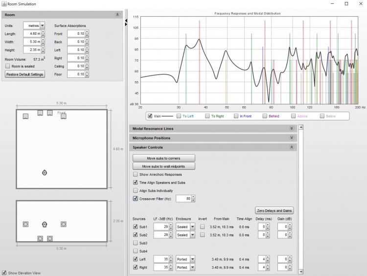

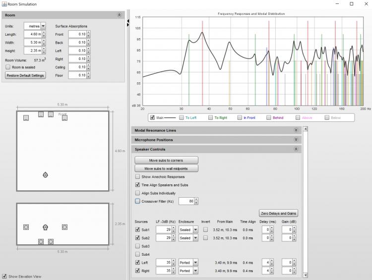

    Har et par 15 tommere i anlegget på stua (Klipsch SW115) som jeg nå har bært ned i kjellerstua og satt opp sånn cirka der hvor jeg ønkser å ha dem som nevnt tidligere (i midten forran) og her er resultatet av en kjapp måling med rew. Det er flere år siden jeg surret rundt i rew så det kan hende at det ikke er satt opp og utført riktig, men dette ser ikke så ille ut for meg, og faktisk bedre enn simuleringen skulle tilsi så vidt jeg kan tolke av resultatet. Skal legges til at rommet ikke er ferdig møblert og det durte og ristet i forskjellig ting som kan ha påvirket målingen.
    OBS ovenfor er bare én sub.
    Nedenfor er med begge aktive.
    TEK
    10.02.2002
    922
    108
    Ser ut til at subbene dine utligner hverandre på rundt 50hz og forsterker rommet der. Det kan være en litt uheldig frekvens. Kan være verdt å forsøke å justere litt på ting for å se om den kan unngås.
    Antar det er en stående bllge rundt 35hz, ellers er det sub’ens naturlige tipp og jeg blir lurt av «hullet». Men den på 35hz ser ikke ut til å bli forsterket slik den negative på 50hz blir.
    Drømmen er jo å klare å plassere subbene slik at nr 2 utjevner nr 1 og sammen lager en jevn og fin kurve, men det går ho ikke alltid.

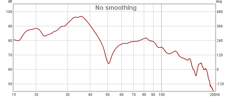

    Har dratt litt mer rundt på subber i rew romsimulering og det kan nesten se ut til at det å plassere flere rundt omkring er en vanskelig øvelse hvis en flat frekvenskurve er målet, og det er det jo. Men på den annen side ser det ut til at én sub plassert midt på veggen (i praksis litt forskjøvet i anlegget på grunn av plassering av anlegg i rommet) er den beste løsningen og da kan det kanskje bli én 18", f.eks Dayton UM18 og en brokoblet Hypex FA502? Kan og være at én 15" er nok... :rolleyes: ???
    Skal se om jeg får til en enda bedre kurve med å flytte litt på bare én sub aktiv i kveld for å se hvor smørøyet er, danset rundt ganske heftig i simuleringen i hvertfall når jeg flyttet den langs veggen.

    Da har jeg dratt subben fra nesten helt til venstre til nesten helt i hjørnet ved skorsten og ovn til høyre. Best resultat i simulering er midt på veggen, men det er i et kvadratisk rom, og det er ikke mitt. Best resultat i mitt rom var nesten helt i hjørnet ved skorstein og ovn som vist nedenfor. Overraskende nok så hoppet ikke kurven rundt så mye som den gjorde i simuleringen.
    Et par spørsmål dukker da opp. Vil romkorreksjon i en Marantz AV8801 fikse pukkelen ved 35 Hz, eller er det bedre med en DSP? I såfall hvilken?
    Hvis jeg går for én Dayton UM18-22 i la oss si 130 liters tett kasse, hvilken forsterker anbefales? Hypex? Behringer?
