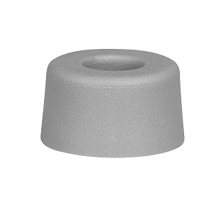

    Jeg tenkte også på at det kan bli vugging hvis man ikke er veldig heldig. På et annet forum så jeg noen som brukte dørstoppere under kassen, kan kanskje være en idé?

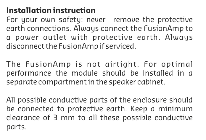

    Fikk hentet element og forsterker i dag (og senter også faktisk), og fikk en liten overraskelse.
    Hypex FA502 er viftekjølt og denne montert i en tett kasse, så vil ikke kassen være tett lenger. Ikke at det er noe problem å lage en kasse i kassen for forsterkeren, men det var ikke helt med i planen når jeg oversendte kassetegningene til Lium Møbelverksted for noen dager siden. Det står heller ikke noe om det på Hypex sine sider så vidt jeg kan se, og heller er det ikke helt riktig bilde av FA502. Ikke noen krise, men det går jo bort et par liter kassevolum, og det hadde vært greit å vite på forhånd.
    En irriterende ooops, men dette er normalt på plateforsterkere, og det står forøvrig i brukerhåndboka.

    Jeg skal ikke påstå at de (Hypex) forsøker å skjule det, og hva som er vanlig på plateforsterkere vet jeg ikke, men på mine aktive Klipsch subber så er i hvertfall plateforsterkeren helt tett. Utfordringer er til for å løses, og løsningen på dette er ikke vanskelig.
