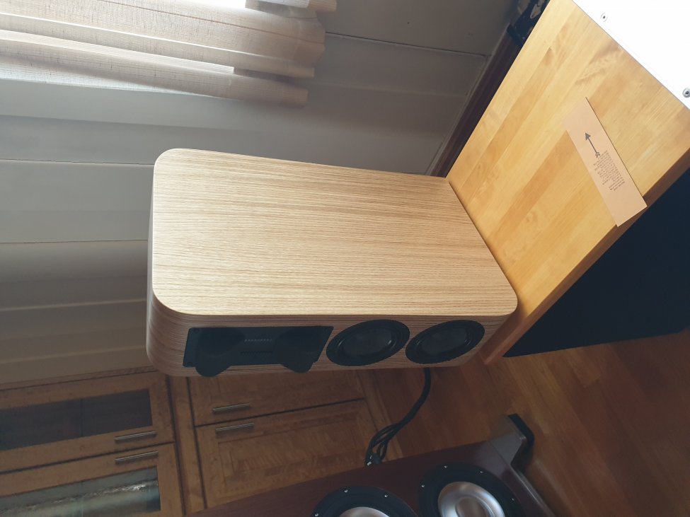

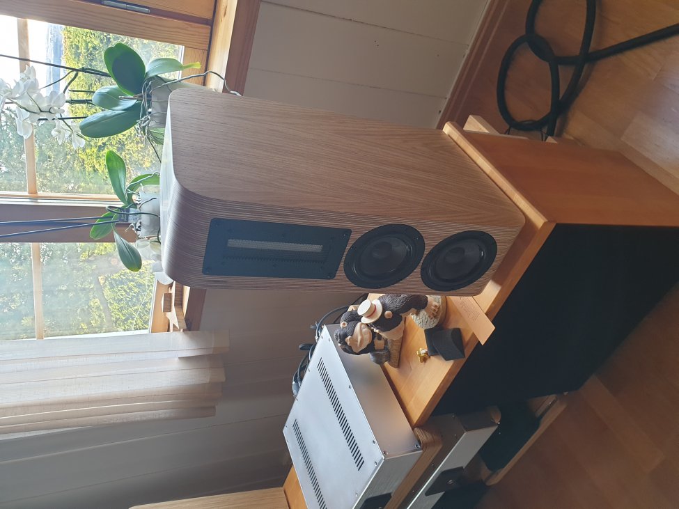

    Liker veldig godt oljeproduktene fra Osmo. Bruker her en silkematt olje med hardvoks i. Det anbefales kun 2 strøk, så da får vi se hvordan det blir.
    Her er nettopp 1.strøk blitt lagt på (svamp og bomullsklut)

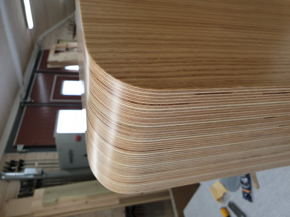

    Hånd i hanske, den eikefineren mot "endeveden" på bjørkefinér platene.
    Absolutt alt til terningkast 7 :)

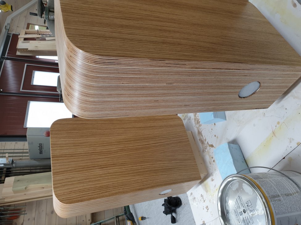

    Vis vedlegget 576079
    Og et nytt strøk med Osmo hardvoksolje (3062 fargeløs matt)
    Blir en nydelig silkematt glød
    Synes endeved på finer er meget flott. Sammen med eikefiner på sidene ble dette meget flott. Oljen gir en litt diskret glød som ser meget flott ut. Tar gjerne en kikk på disse ved anledning.

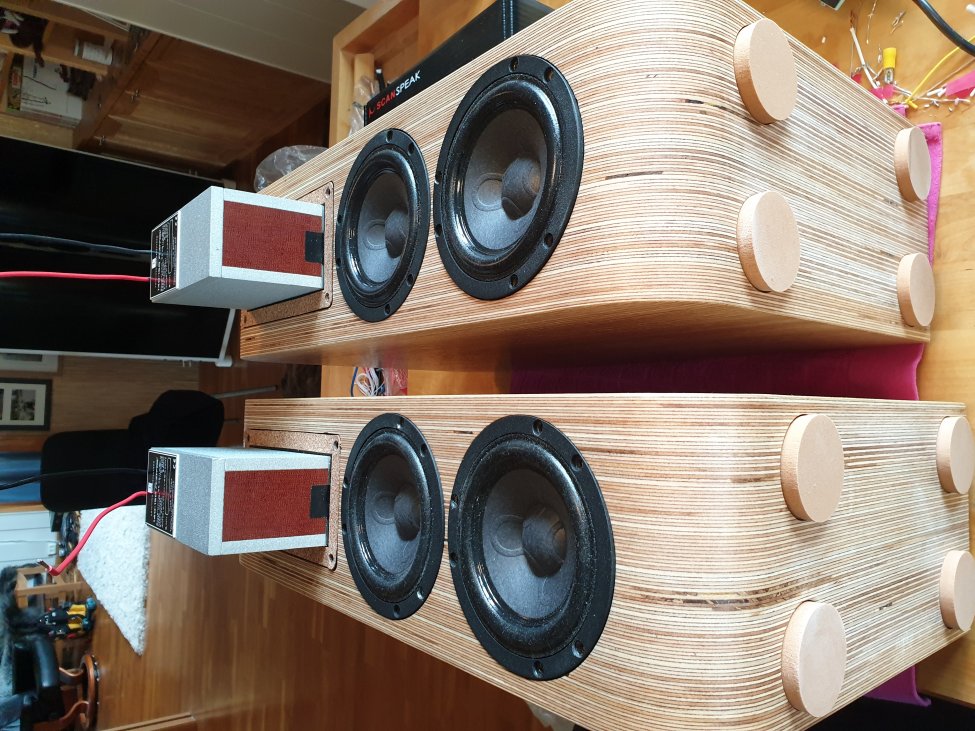

    Du må snu diskantene, Øyvind.
    Går det an å være så domm, tenkte jeg med det samme, men sa det ikke.

    Ca 20 kilo tunge ble de (h 50cm b 16.4cm og d32)..

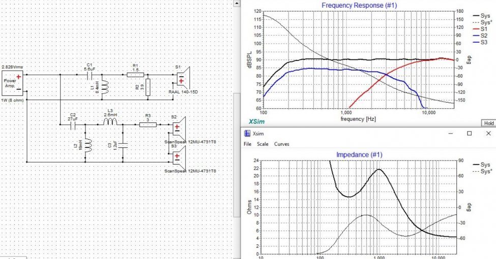

    Spiller nå med samme program som diskant og mellomtone fra Benditsa + bass-støtte fra bananene..
    Burde så absolutt hatt besøk av Snickers-is til en ny justering for å få det optimalisert, men allerede nå låter det meget bra
