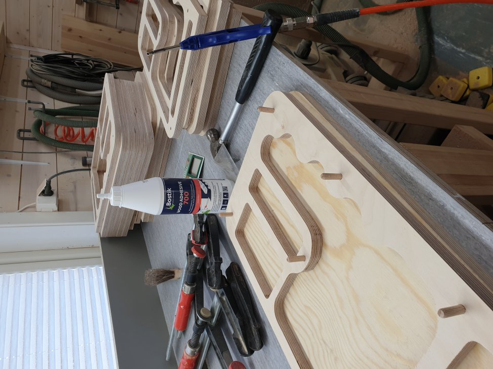

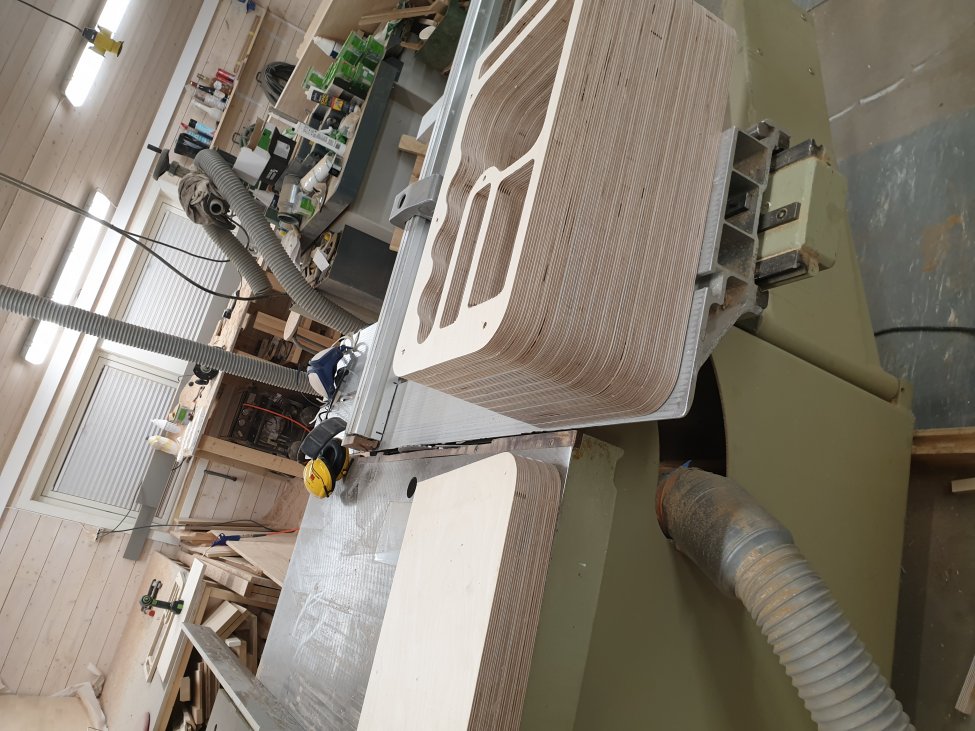

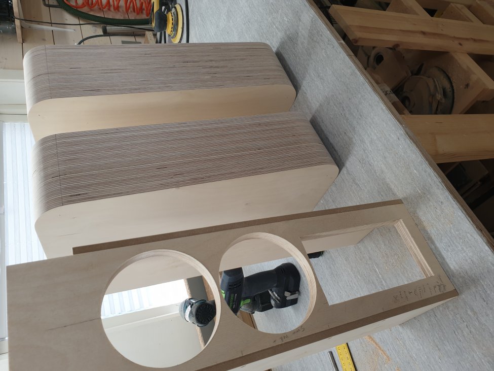

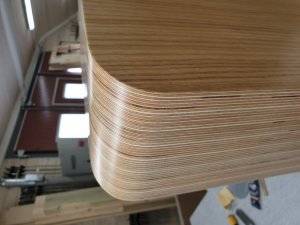

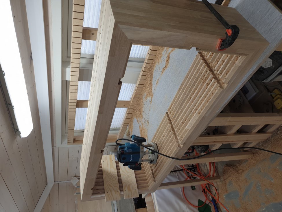

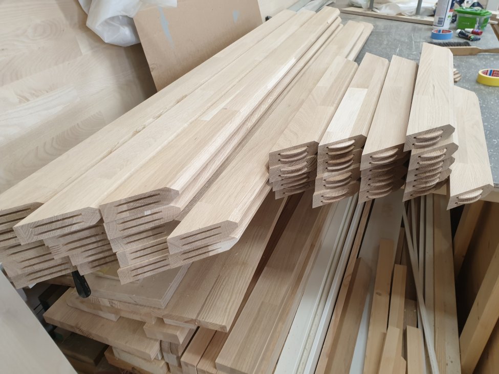

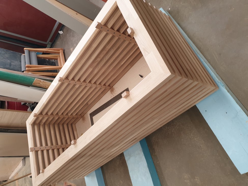

    Fresejobben går fort når en har skarpe stål og stabile overfreser.
    Alle skivene var unnagjort på under 2 timer..
    Det går med 8 skiver per høyttaler, så da ender de opp på ca 16 cm bredde ferdige..

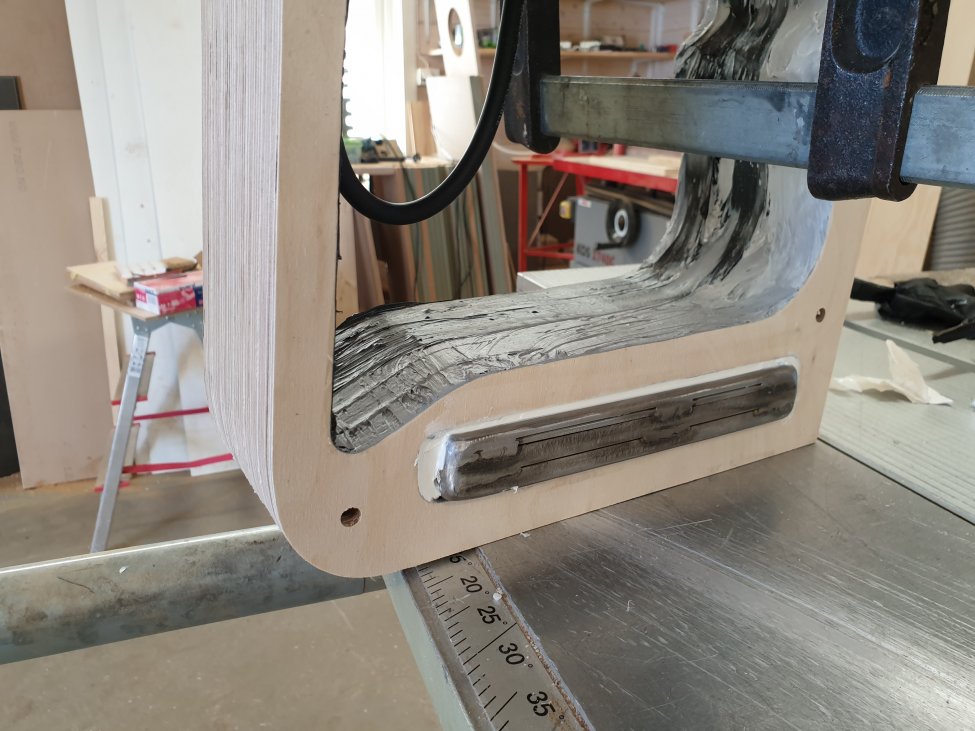

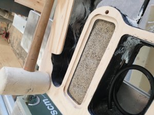

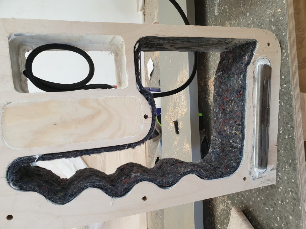

    Det "midtre" kammeret vil bli sandfyllt, mens "sokkelkammeret" er påtenkt en saftig klump rustfritt stål..- Dette for å minimere kasserefleksjoner samt få en stødigere høyttaler..

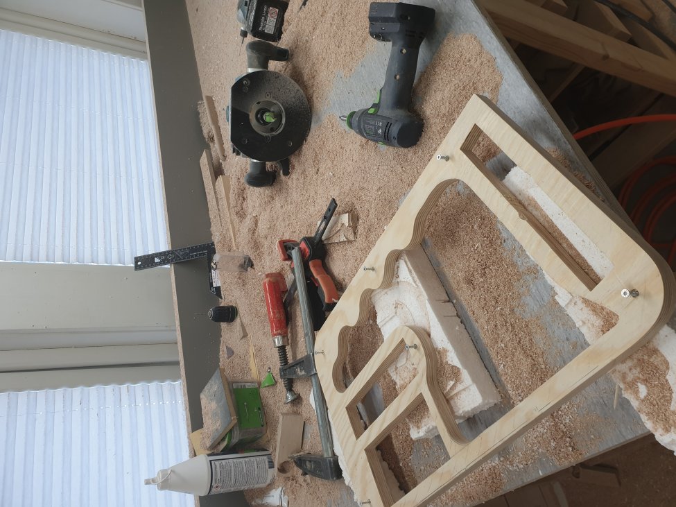

    Ja, fresemalen gikk det litt tid på. Men etter at alt var ferdig påtegnet så gikk sagejobben ganske så greit. Jeg har stående ei pendelsag med milimetertykt blad som etterlater et flott spor..Samtidig som det føles som å skjære i smør.. nesten; ..

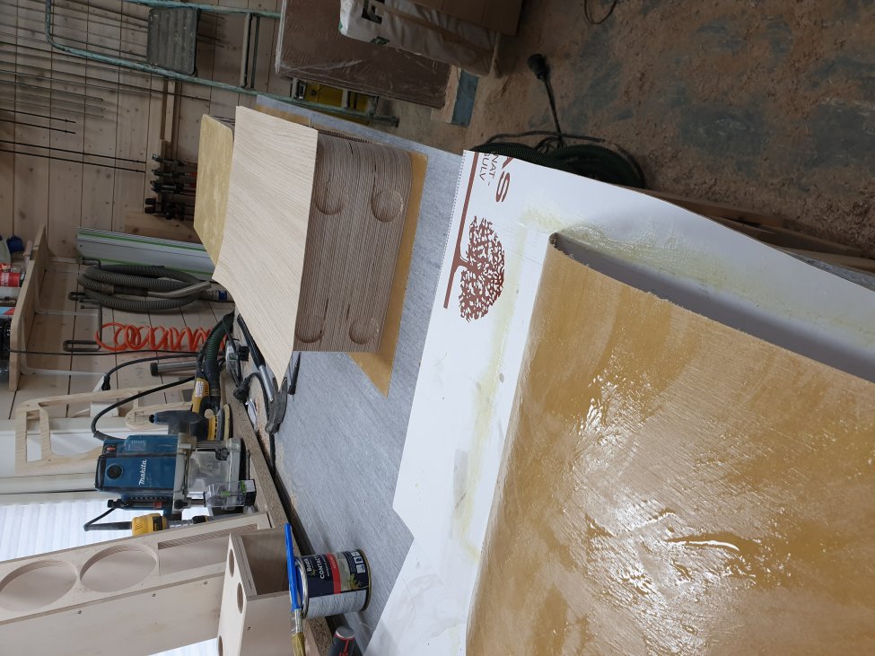

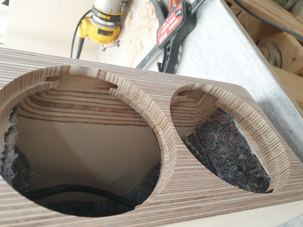

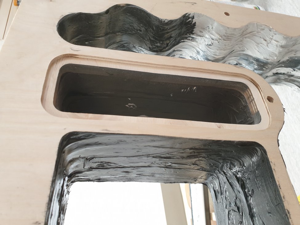

    Vegger på innsiden smøres inn med et relativt tykt lag med tec-7. Dette gjøres fordi X-finéren er lunefull og vokser/kryper mer enn vanlige plater.. samt at jeg er tilhenger for å gjøre overkill på de høyttalerene som jeg (og Willy) bygger..
    Etpar-tre dagers tørk før videre håndtering

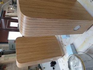

    Må jo innrømme at de allerede står ferdig oljet på verkstedbenken, da de ble påbegynt forrige Fredag.... og Kolbuekspressen er jo kjent for ikke å slakke av i svingene.. hehe :)
    Men jeg syntes dere allikevel kan følge denne 8-dagers bildeserien..

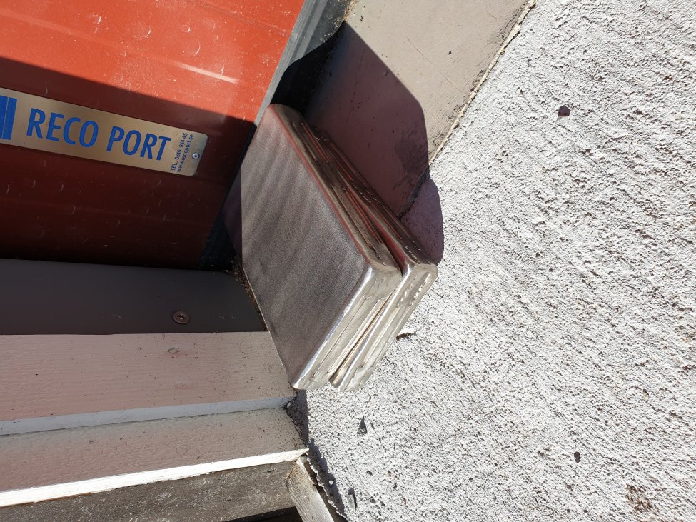

    Toten
    En kompis av meg leverte disse til meg på Tirsdag. RF-stål i dim. 120×200×28mm ..

    inselwind, hvorfor ikke større andel sandkammer? Jeg spør, fordi du vet hva godt sand gjør.

    Joda, kunne hatt større kammer, men da måtte jeg ha gått ned på det innv volumet til mellomtonene.

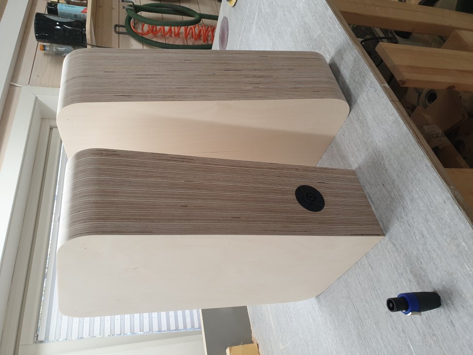

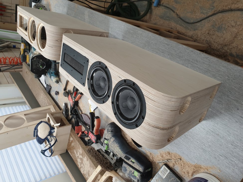

    Og plutselig var de ferdig limte, og ferdig nedsenket for speakon..
    To be continued.....

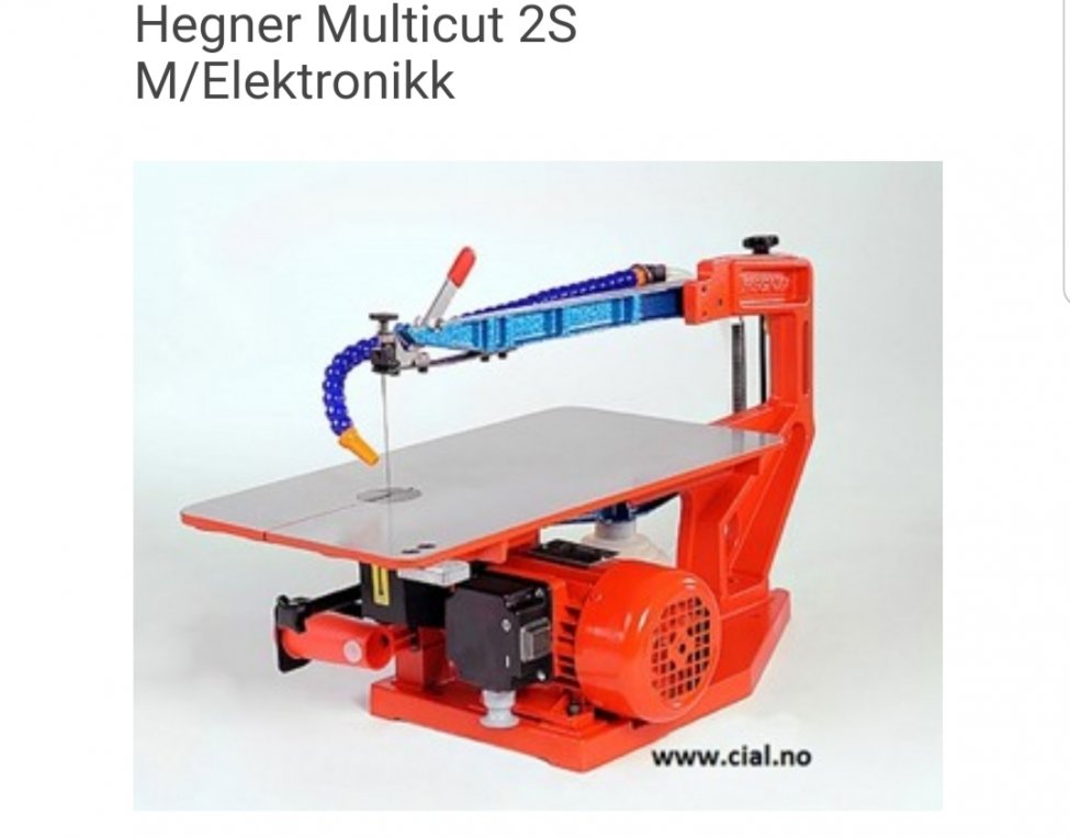

    Hva slags pendelsag har du?
    Har en Bosch selv men synes saging går tregt og sliter med skjeve kutt når jeg sager kurver - antar teknikk er stikkord på dette siste... :)

    Det er en Hegner multicut m/justerbar hastighet inkl stativ.
    Fin å dra frem på gulvet når den trengs..

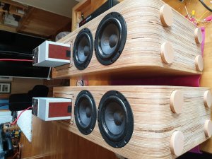

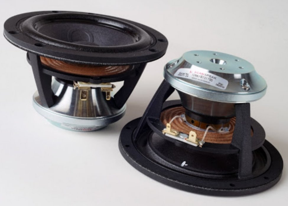

    2 av disse er påtenkt i hver kasse, sammen med en flotteflott dedikert diskant som jeg har fått veldig sansen for... Diskanten starter på bokstaven R...

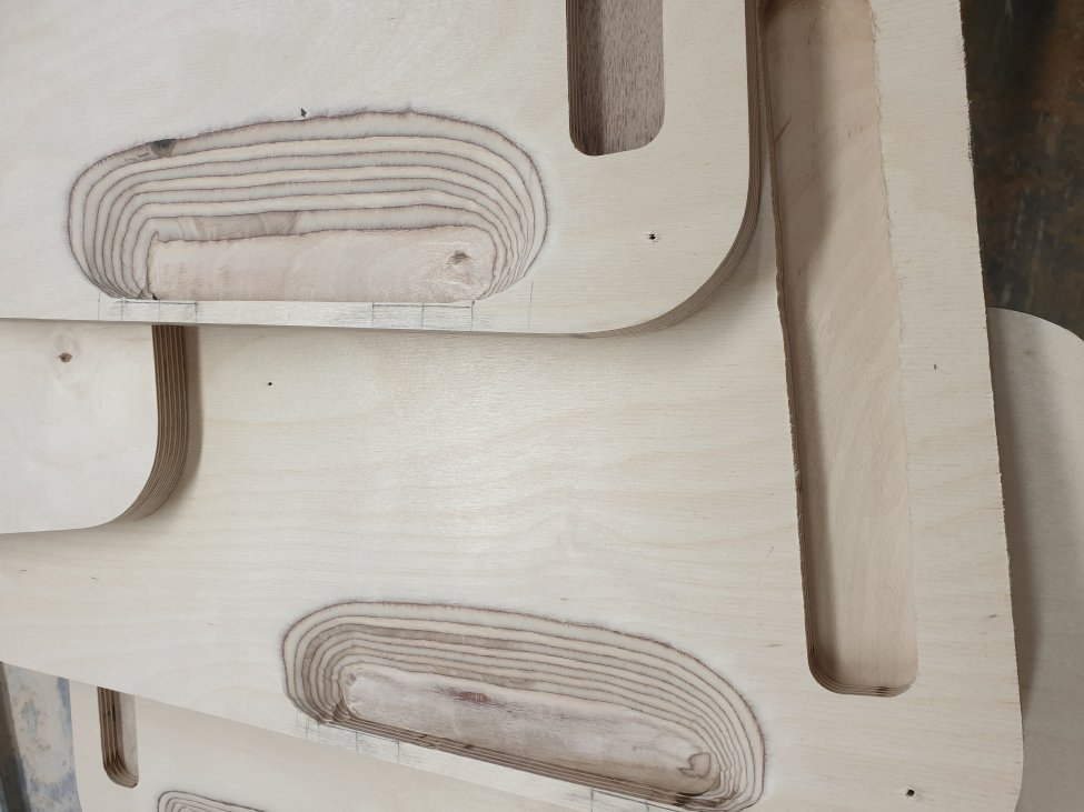

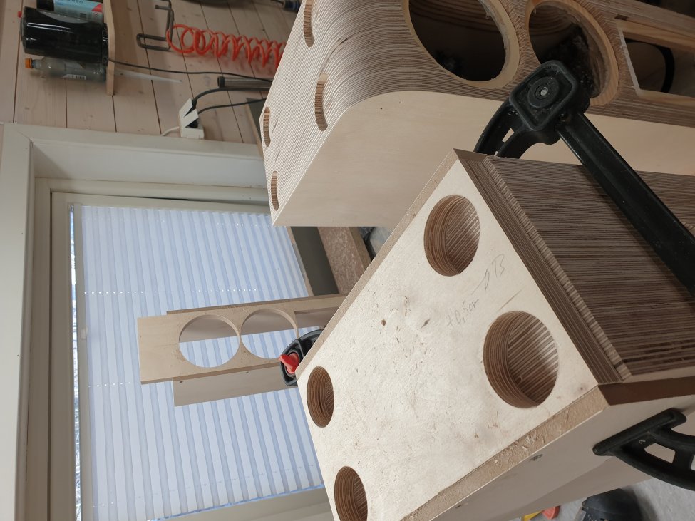

    Det ble frest ned ca 12mm, deretter ble det frest med styrehylse og et stål som laget en "liten hylle" på 2mm som jeg kunne lime fast en 6mm X-finér ring til hvert av de 4 hullene.
    Superfila er kjempefin til å trimme alle kanter..
    Samme løsning, nesten, som på Benditsa..
    Kantved X-finér er forøvrig noe dr... å skru elementer rett i , både pga løs ved men også at fineren vil vokse og krympe litt.. lager derfor en skive som har 1mm luft rundt seg, som limes nedi med en god fuge tec7.. En fuktig finger sørger for en fin fas på baksiden..
    Samme for diskant

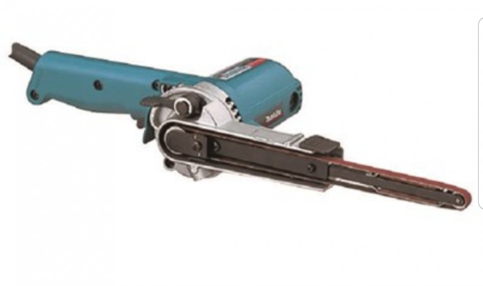

    Superfil er et hendig verktøy.. både for treverk, plast, metall etc..

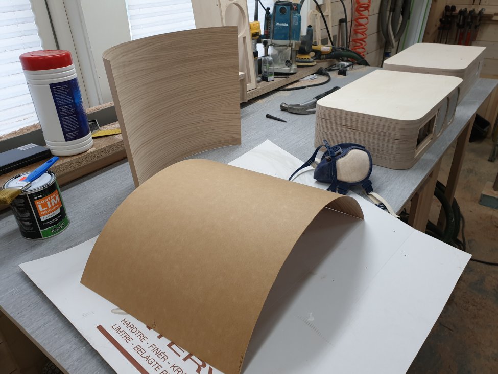

    Toten

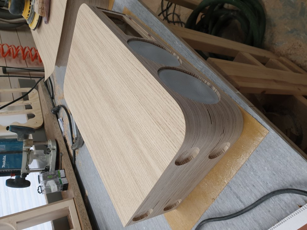

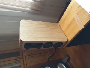

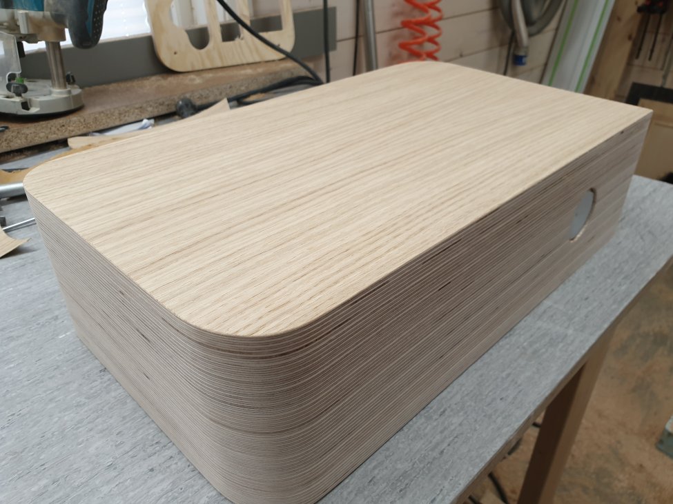

    El Paso :)...
    Neste ut på lista er finering av dekksidene.. Eik fra Decoflex er handlet inn, samt en boks med kontaktlim..
    Tanken er at kantveden fra bjørka skal matche eika når den er ferdig oljet..

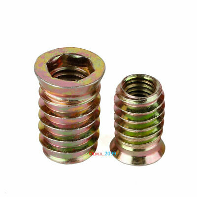

    Jeg har blitt litt religiøs med å bruke møbelplugger. Smører med epoxy før jeg skrur de i. Kunne det være et alternativ?
    Klomutter er djevelens verk - ihvertfall når de river seg løs inni kassa...

    Så absolutt.. God idé
    Jeg har liggende en eske med rampa, men frykter de er litt for grove ( 5mm gjenger, 8mm utv)..

    Fenalaar
    12.05.2002
    8.514
    6.913
    Narvik
    Du trenger ikke så mange... Jeg bunkra opp 4, 5, 6 og 8mm før 300kr-grensa ble fjerna. Hva trenger du, så kan jeg hive i posten?

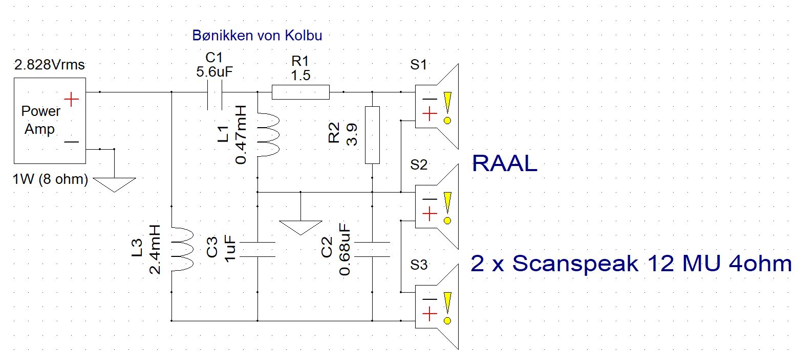

    Hva med delefilter, er det på plass ?
    Mvh.
    Johnny

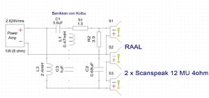

    Hei Johnny,
    Disse blir filterløse da jeg tenker å dele aktivt..
    Ja, du er alltid velkommen hit. :)
    Og takk for fine ord!
    Dette er ikke ekte Rampa, men kina-vare
    Johan-Kr
    Hei,
    Det blir jo ganske mange, gjør det ikke? 4 × 6 muttere for mellomtoner og 2 × 4 muttere for diskantene.. 32 totalt, minste varianten..
    Quenta costa, så kan jeg vippse deg.. men i dette tilfellet rekker det også fint med å skru i fineren.. egentlig :)
