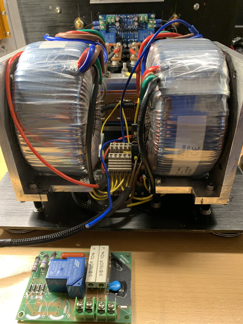

    Tja, så har fått laga plass for softstart, prøvemontert, men kobling må bli i morgon etter arbe...

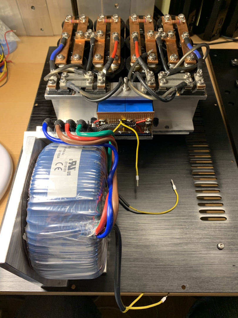

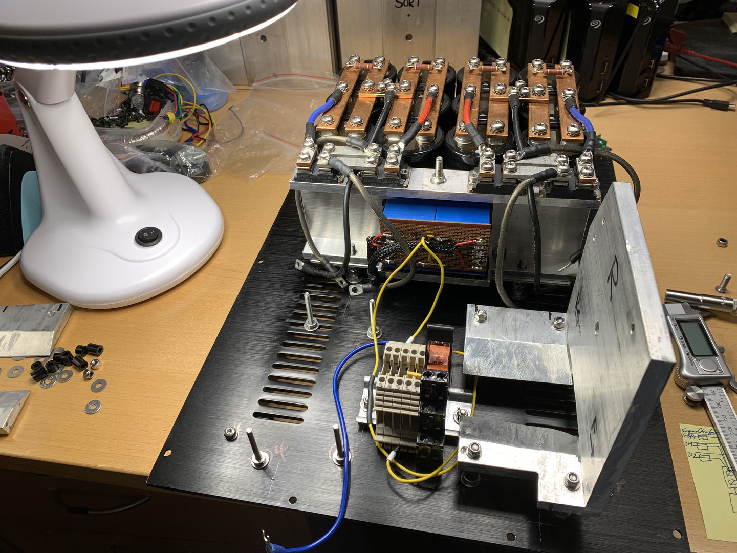

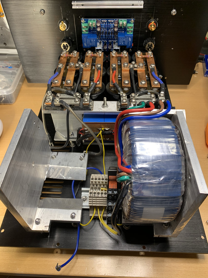

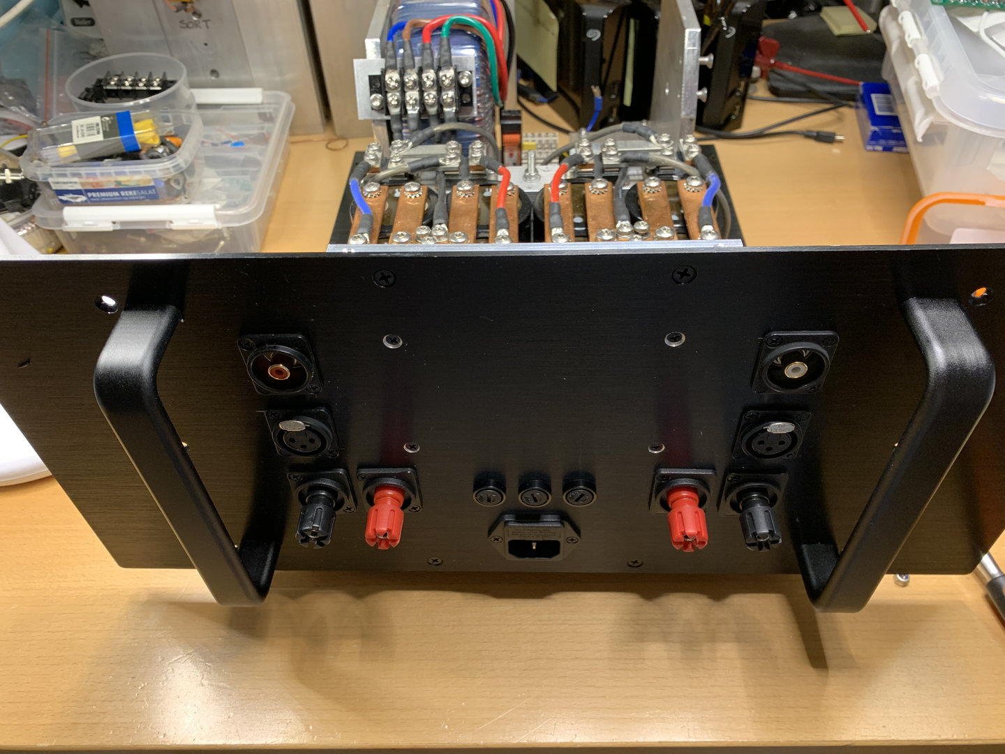

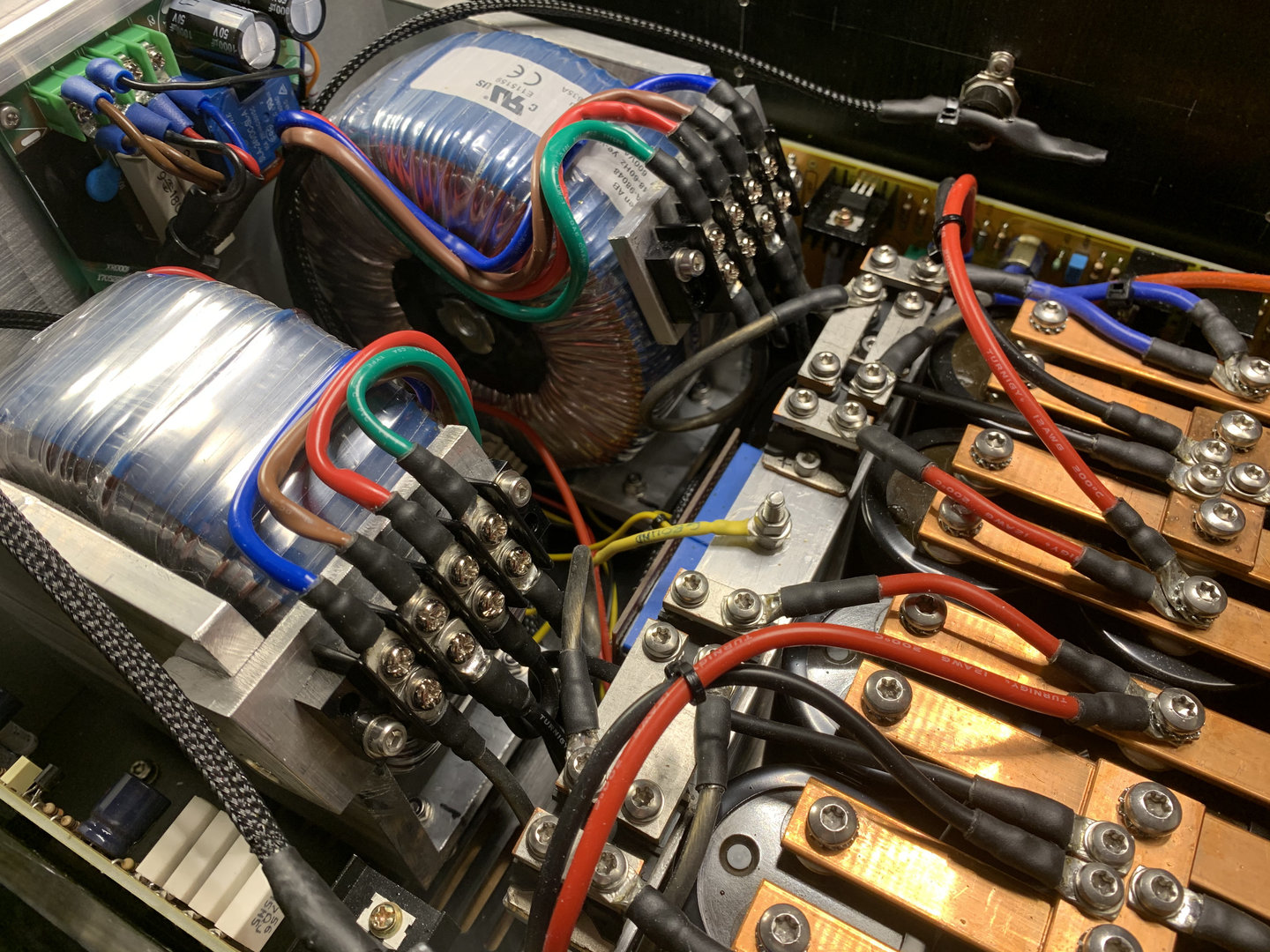

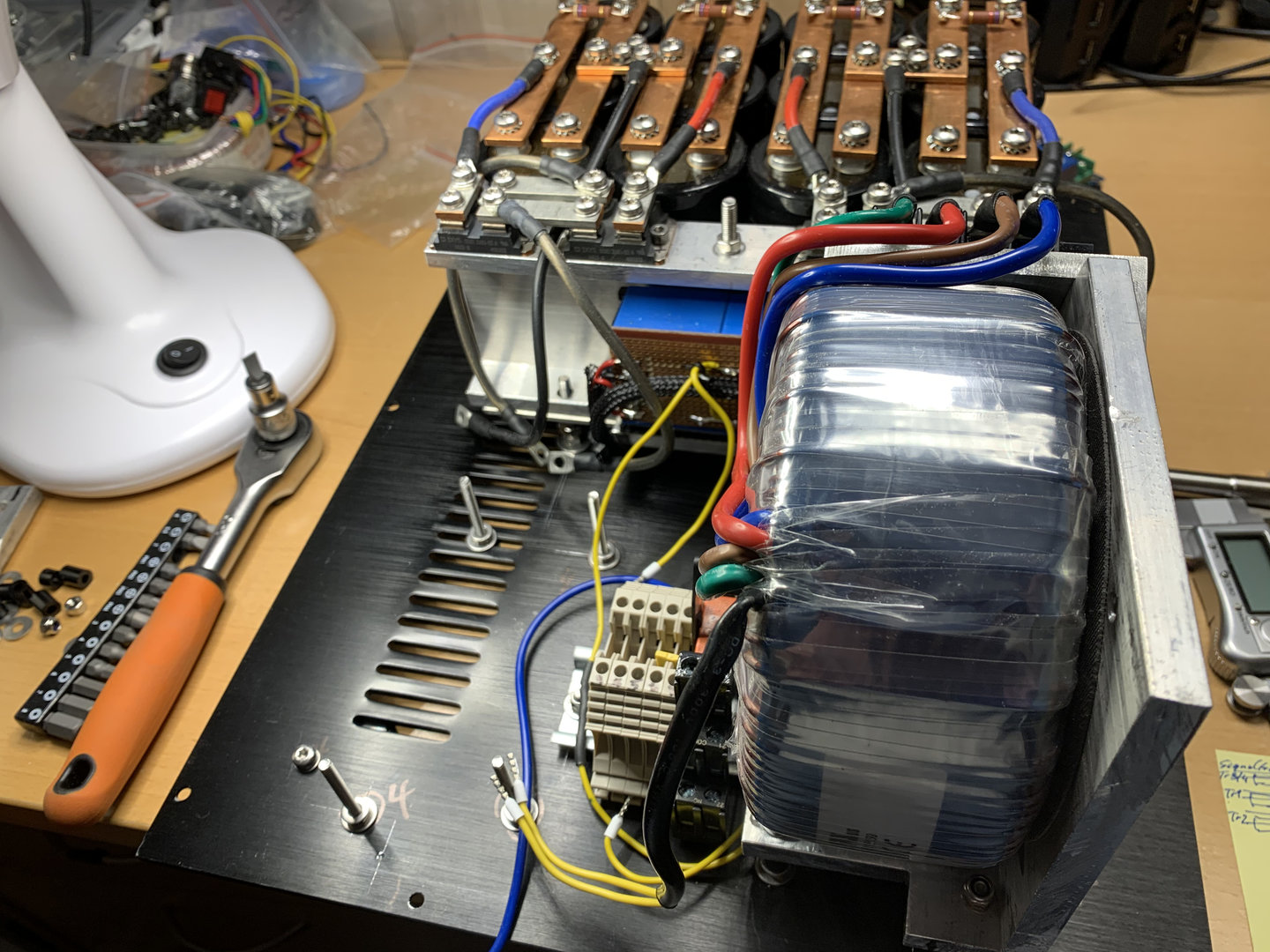

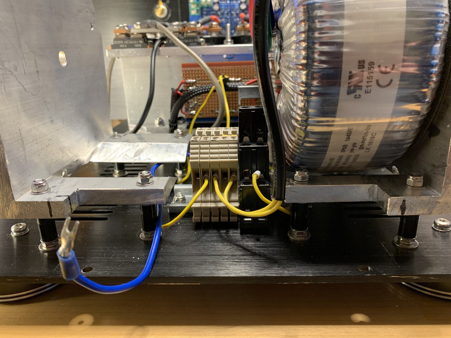

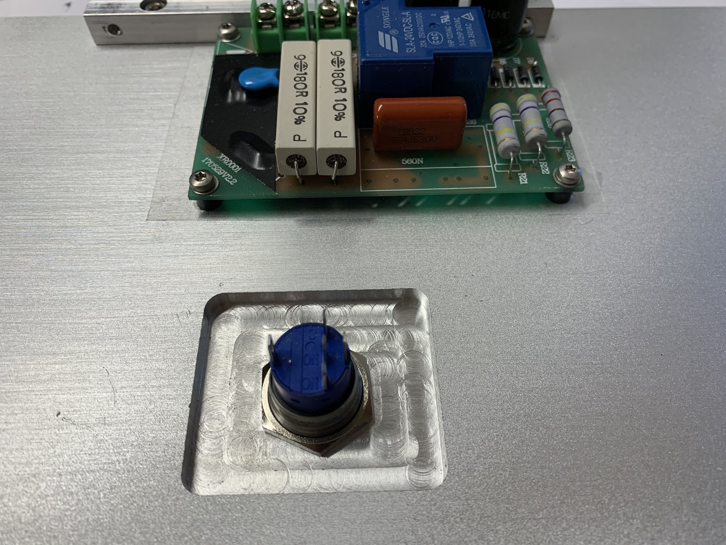

    ALEPH 5 - første test etter en del ombygging:
    Måler spenning på ene kanalen mellom + og - rail'n.

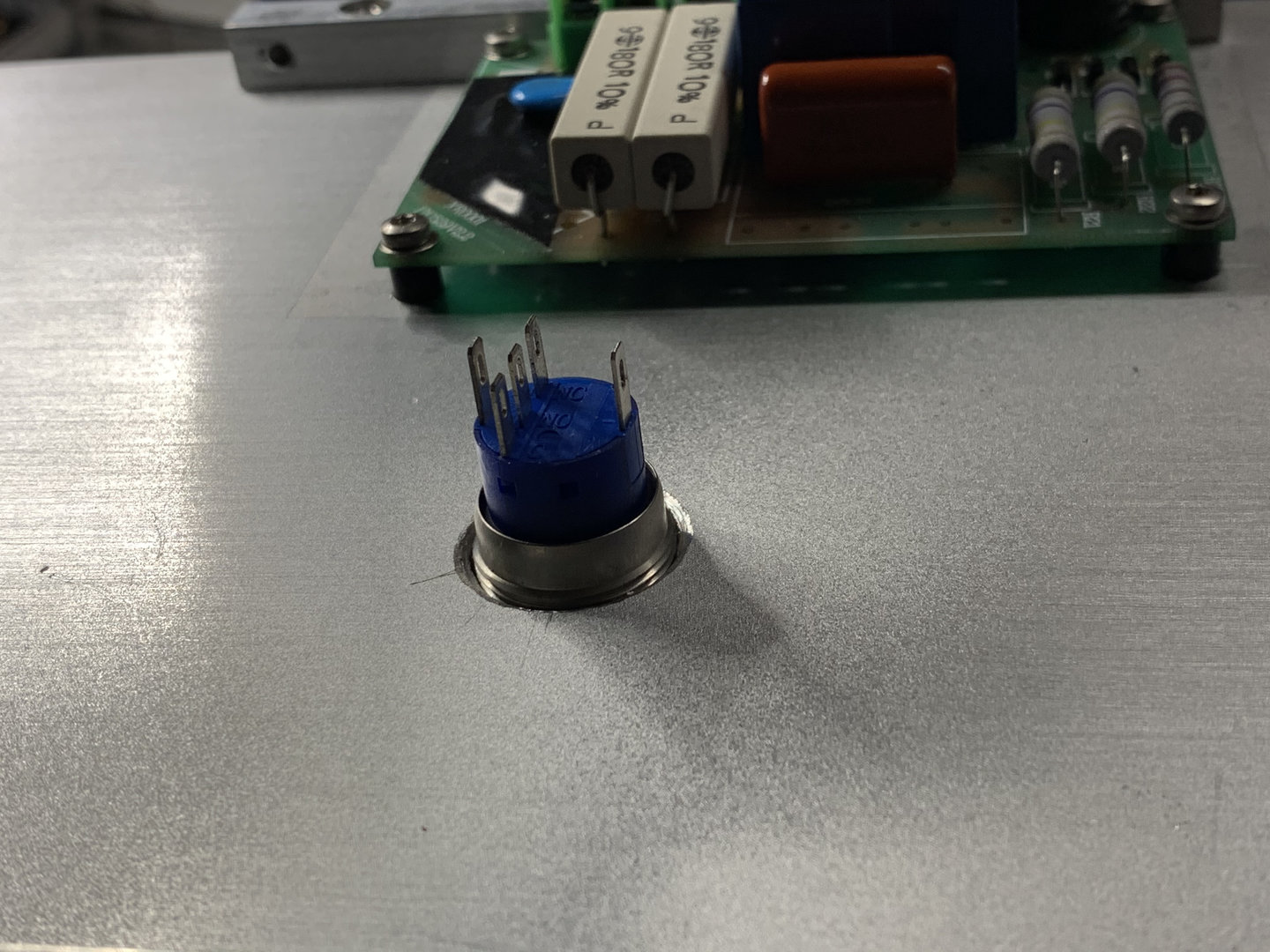

    Lett modifisert softstart, fjernet inngang for påslag (SW on/off) og sikringsholder. Den siste ligger nå i inntak på bakplate, separate sikringer for kvar trafo har ein her ved siden inkl sikring til trafoene for høytalerutgang sikringskortet. Bruker på softstarten alternativ motstand med 2x180Ω/9W som gir 90Ω/18W. Originalt var den på 68Ω og det hadde sikkert fungert, men det har eg ikkje for hånden nå, og dette fungerer greit med 90Ω nå, har ei innslagstid på ca 2s, det ser bra ut så langt. Har ingen problem med å starte to 600VA trafoer med ein kondensatorbank kvar på 6x47.000μF/40V.
    Så det neste blir å teste utgangene, da først mot dummy motstand, har liggende ein på 8Ω/200W (må installere den på ei kjøleplate...) Men den testen får ein komme tilbake til. Og hvis dette da nå går rett veg så blir det nok også lydtest :rolleyes:

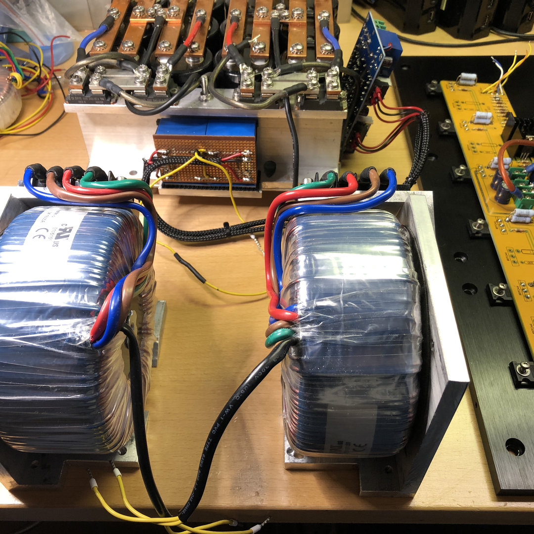

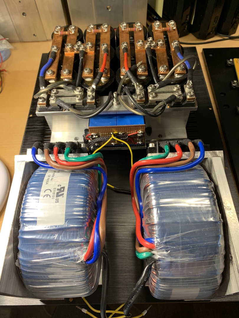

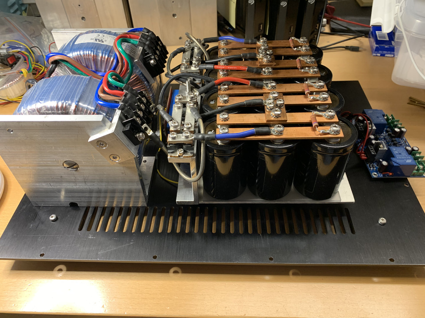

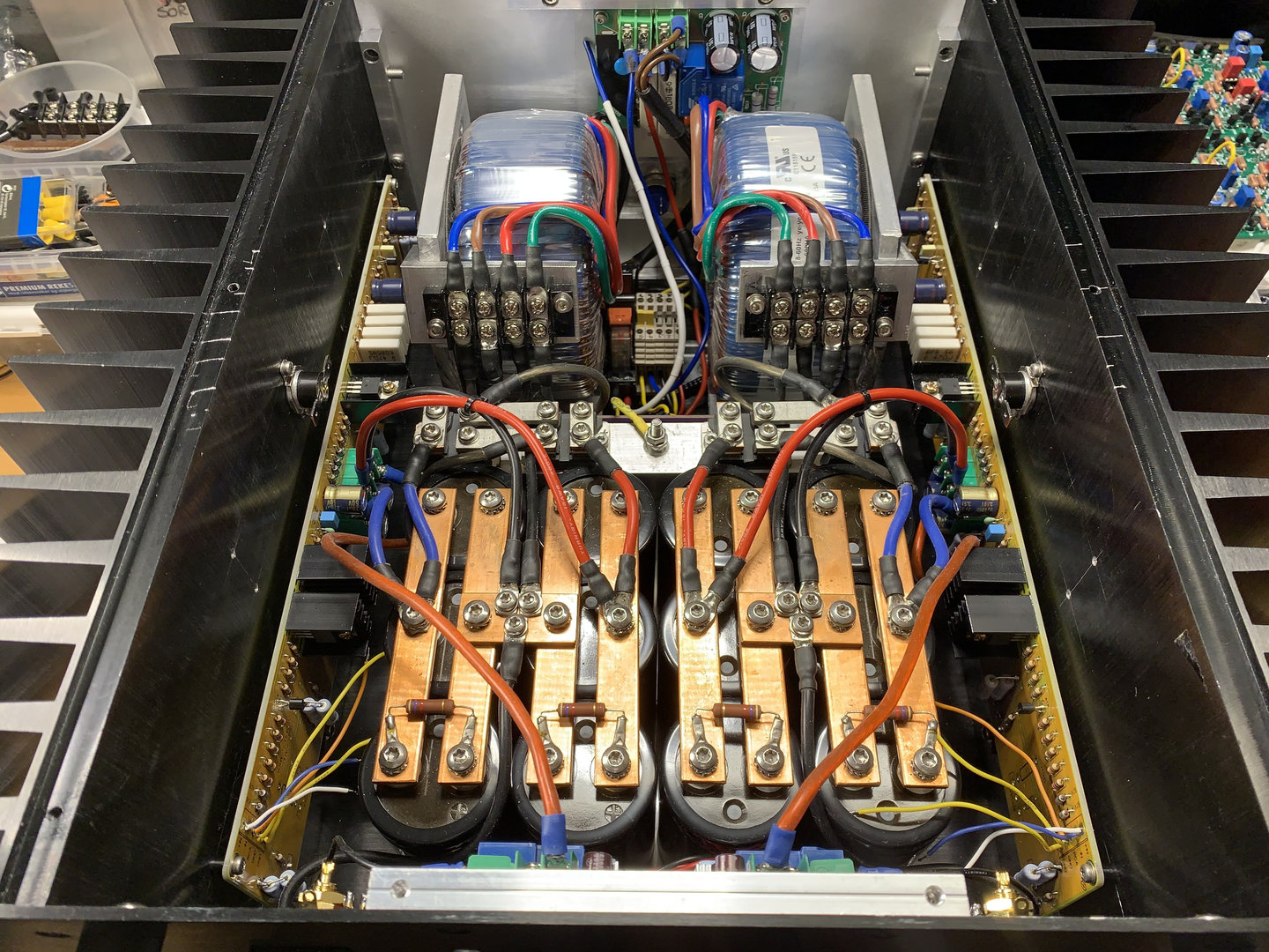

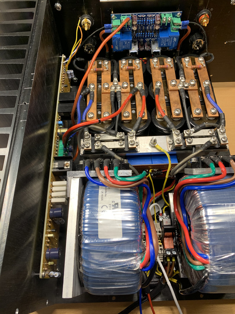

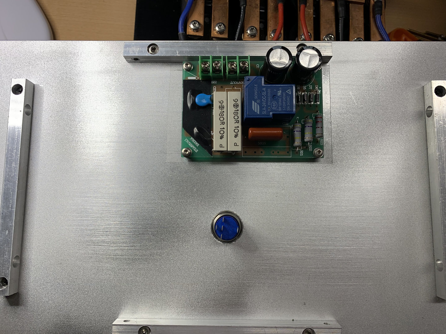

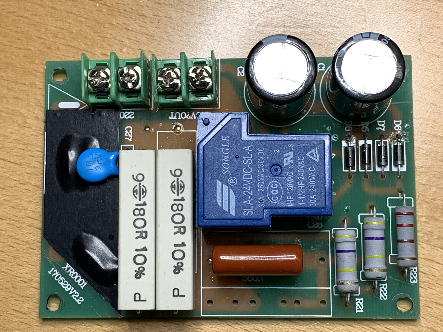

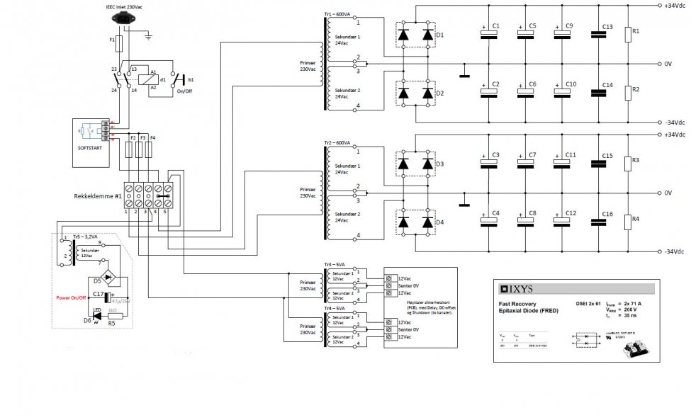

    Aleph 5 PSU:
    Strømforsyning for Aleph 5, dual mono med enekl softstart, høytaler DC overvåking etc

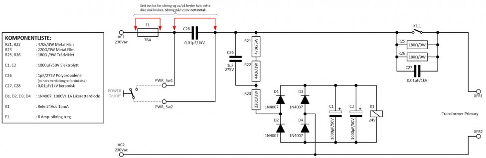

    Softstart skjema, tidsforsinkelse på innslag ca 2s.

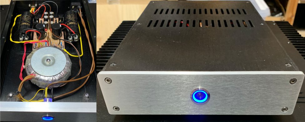

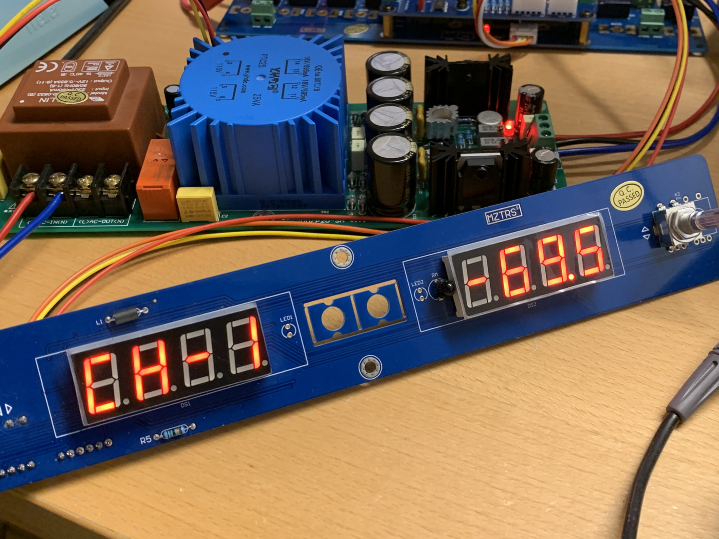

    PSU til min gamle High Fidelity PreAmp fra 80-tallet.
    Laget ny PSU for min High Fidelity PreAmp fra 80-tallet, tidligere var regulatorene for ±18V montert på
    hovedkortet, er nå trekt ut og montert tilsammen med ringkjernetransformator i ett eksternt kabinett.

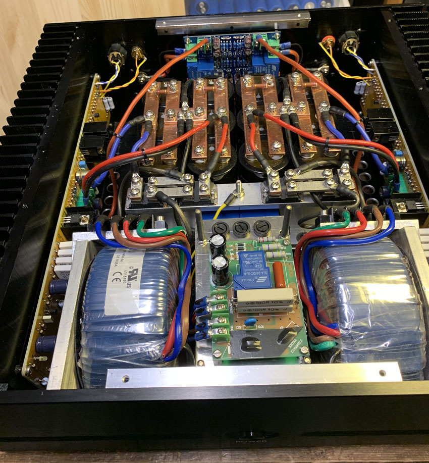

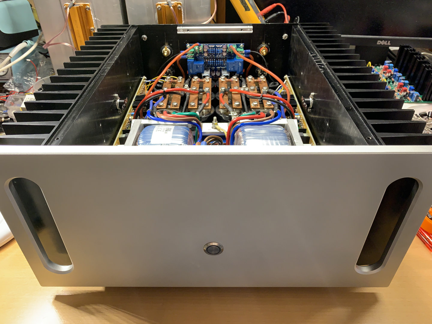

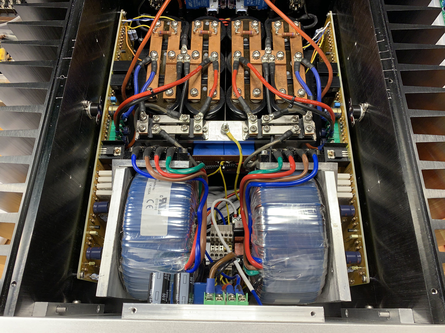

    ALEPH 5 Class A amplifier:
    Har hatt spenning på utgangane, alt ser greit ut så langt, kanskje lavt stømtrekk, men det var stabilt og DC spenning på utgang var stabil, gjekk fra 22mV ved oppstart ned mot 5-7mV ±1mV, og temp lå rundt 52°C under testperioden.
    Ser ut som eit skjorereir, litt ekstra testing/måling så er det tid for å få litt lyd også, blir spennande detta trur eg :rolleyes:
    Testet etter oppfyringa med variac så med softstart, og det fungerte fint.
    - Oppryding, klar.....
    Prøve plassering av lokk, blir mer snart :cool:

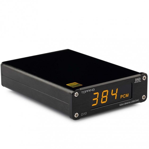

    Er ein Toppings D10 USB DAC som vist på bilde:
    Dette er min første DAC, men allereide har ein posetive tanker om denne litle tassen. Fann så ein ny audio-generator til min MAC til nkr.55,- på ApsStore, er fra ett softvare hus og den heiter "AudioTest". Har prøvd ein på min mobil, men den ble for enkel og leverte svakt signal og problem med en del interface.
    Men denne AudioTest virker ålreit så langt :)

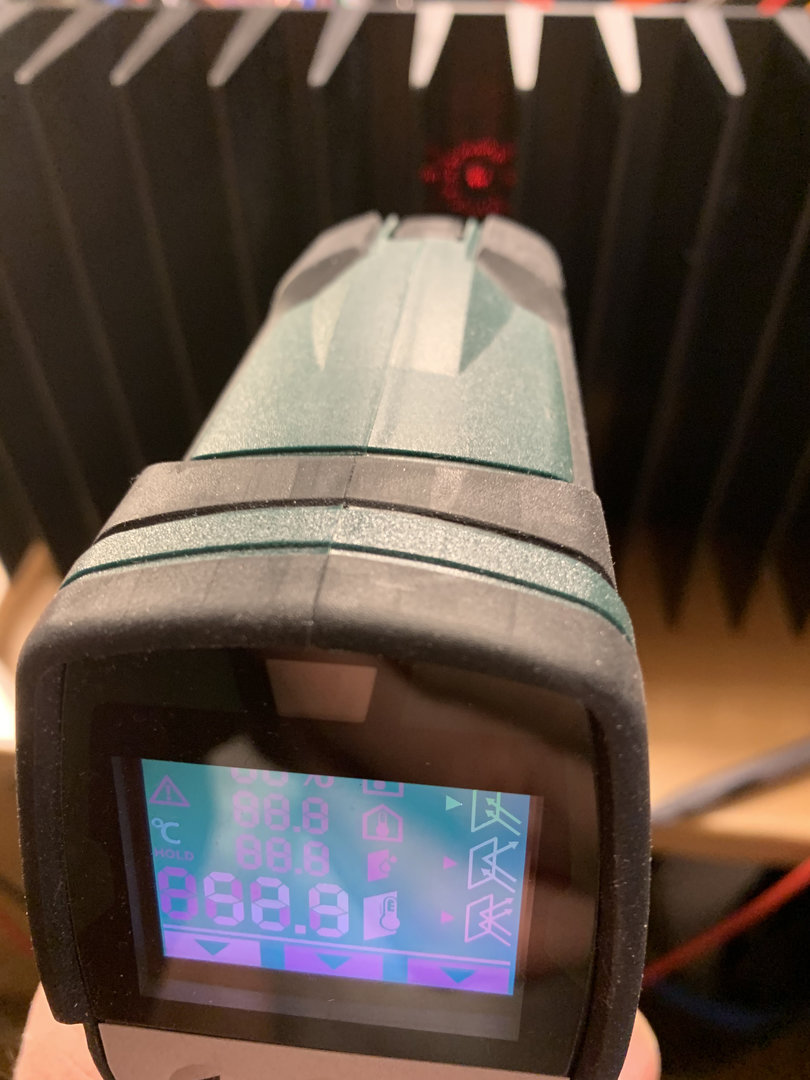

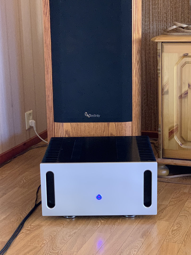

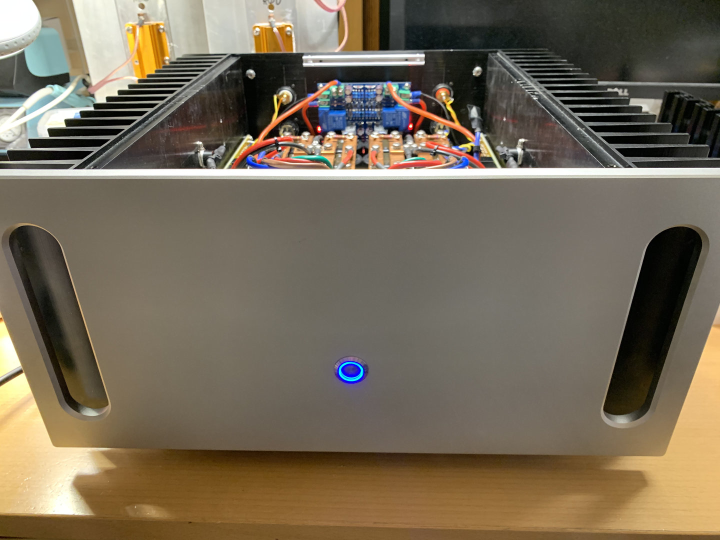

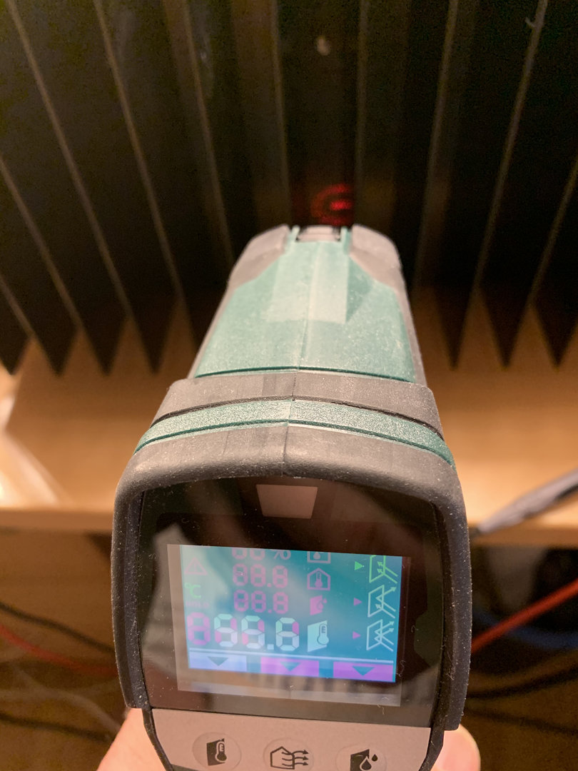

    ALEPH 5 Class A forsterker og Maplin Mosfet AB forsterker:

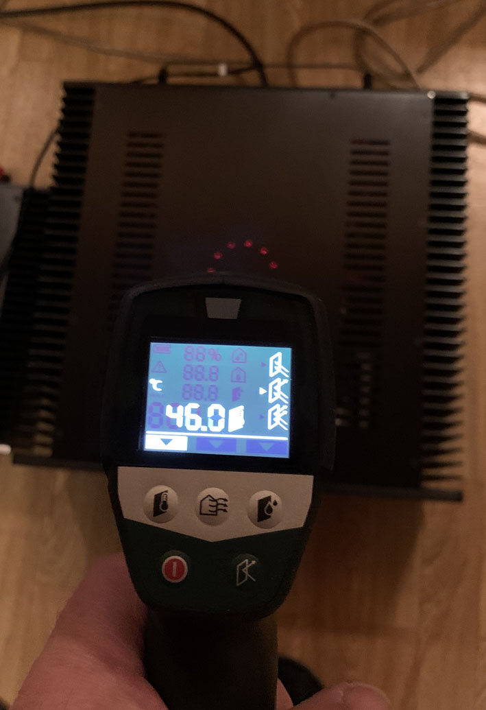

    Etter testing med lydgenerator og scopmeter og sett at det ser greit ut ble det inn på stua og sette opp for lydtest, men klokka tikker og noen vil vist sove så den store testen blir i morgon. Nå har eg berre spilt litt og målt temperaturer på kabinettet og kjøleplater.
    Etter en time ++ viser tempen oppe på kabinettet 46°C og på kjøleplatene ligger det på 58-60°C, og det bør være innafor...
    Så da er det bare å fortsette å spille, men trur fortsettelsen på spillinga blir i morgen. Nå får den berre stå der å varme stua :cool:
    Men ikke gull alt som glimer, noe sliter ein med fortsatt og det er den passive volume-kontrollen som da ikkje har noen form for fortserkning, har ett linje trinn som er kalibrert til +6dB, trur eg får sette det sammen på lab-vis og få litt meir lyd ut av boksen, for nå får eg maks 47W i 8Ω, og litt meir bør den kunna gi denna boksen :rolleyes:
    Men så langt var det rein og fin lyd, men lite med maks lyd... :p
    Avspelinga forgjekk nå på Misson 783 som er 8Ω høgtalarar :)

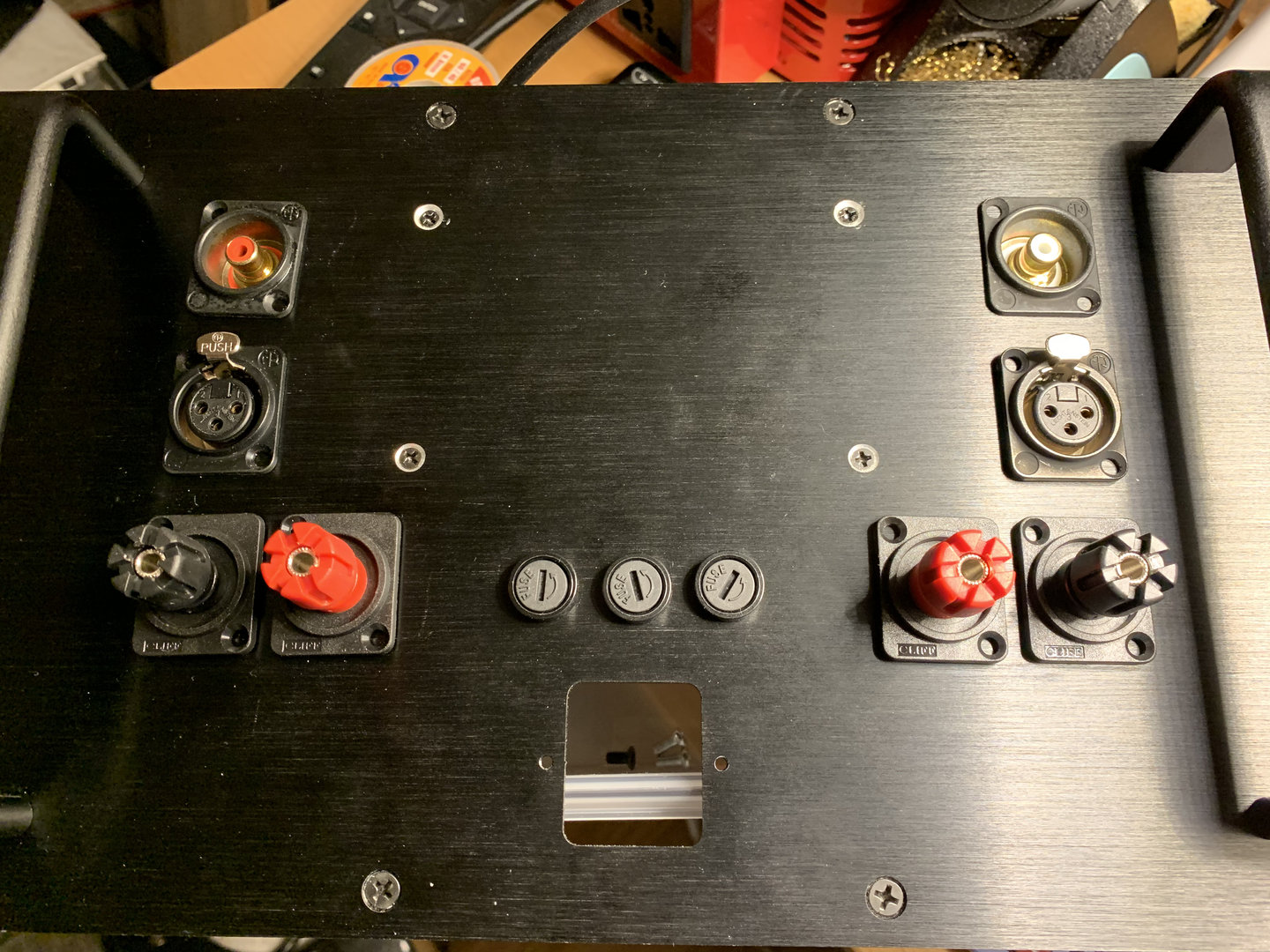

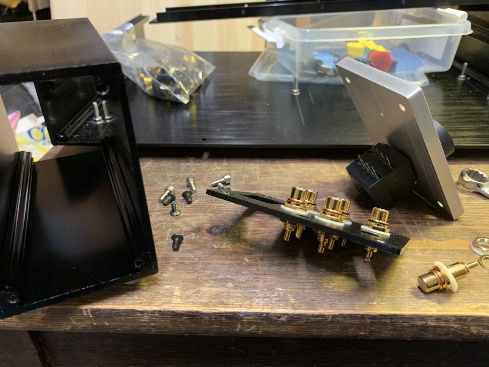

    Da er to kabinett for Pre-Amplifier på gang, det er kabinett for den gamle High Fidelity Pre-Amp'en fra 1980 og en enkel sak fra N.L.Elektronikk, DK. Det gjelder NLE11 & NLE12. Så får vi sjå ka eg klarer å få i havn først :p
    Da er bakplatene til begge kabinett på gang, bakerst kabinettet for HF PreAmp.
    Kabinett for NLE PreAmp'en. Det er satt inn mange RCA kontakter, men tenker bruk av kabinettet fram i tid :rolleyes:
    Så har eg ein shuntreg som ein vil prøve som strømtilførsel for NLE PreAmp'en.
    Så får vi tru ein får meir trykk til Aleph 5 forsterkeren med ein av desse to forforsterkerene :cool:

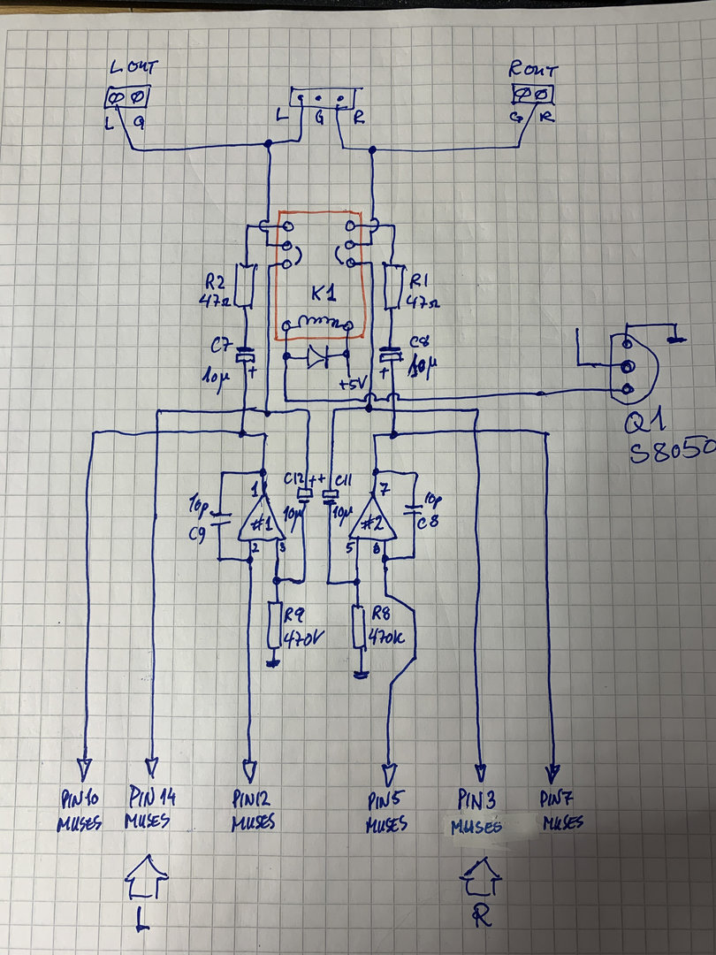

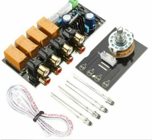

    Men ett spørsmål har eg, og kanskje noen kan gi eit greit tips :p
    - ønsker ein relestyrt inngangsvelger, som styres med velgerswitch'en ein har nå!
    Alternativt hvilke releer bør brukes på ein relestyrt inngangsvelger?
    Så må RCA kontakter for utgang lages til, og koble PSU etc.
    PSU'n som eg har valgt å bruke er ein enkel shutregulator, ukjent opphav, men vil prøve den her.
    Ine123
    20.09.2013
    2.874
    4.791
    Halden
    Hei :)
    Det finnes drøssevis av alternativer på e-bay ang. en slik relestyrt inngangsvelger. Men, spar den dyre og doble Elma switchen til noe annet.
    Du trenger bare en enkel switch, som gjerne følger med et slikt kit.
    Mvh.
    Johnny

    Hei :)
    Mvh.
    Johnny
    Takk Johnny,
    Ja det var meininga å spare den switch, var mest som illustrasjon :rolleyes:
    Releswitch vil eg som sagt ha for å sleppe lange skjermede ledninger gjennom kabinettet fra alle inngangene :)
    Ellers har du noe forholde til releer av Panasonic eller OMRON fabrikat, ser Elfa har bra utvalg av begge fabrikatene.
    Ine123
    20.09.2013
    2.874
    4.791
    Halden
    Hei :)
    Har brukt Panasonic og TE Connectivity / Axicom en del. Omron er sikkert bra de også. Har egentlig ingen favoritt, da ingen av de jeg har brukt, har sviktet.
    Mvh.
    Johnny

    Aurora
    04.06.2004
    18.230
    15.016
    Ytterst i havgapet...
    Om du skal mekke sjøl, så er Omrons G5V serie releer i DIL footprint svært pålitelige. De har krysslagte kontakter og er tette, og dekker et stort omfang av signalstrømmer.. jeg har brukt en god del av de uten problemer. her feks https://www.elfadistrelec.no/no/sig...os=56&origPos=151&origPageSize=100&track=true
    Det finnes en rekke fabrikater med samme footprint.....
    Om du ikke vil ha byggesett, så trengs det egentlig bare en bit veroboard, en switch og nødvendig antall releer....og kontakter, selvsagt..

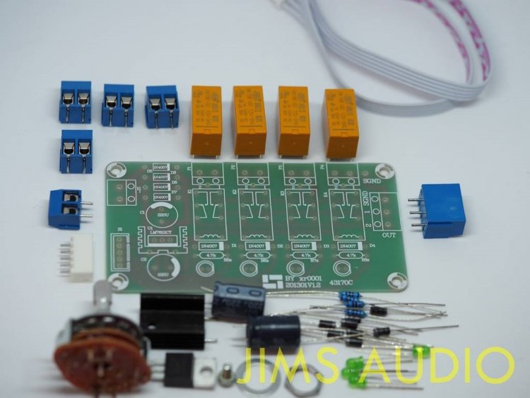

    Hei, takker for tips både fra Aurora og Johnny, det er ofte hva skal ein søke på som må til - vi tenker "Switch" og så bør "Selector" brukes ;)
    Jaja, da har eg søkt litt i tillegg, og fann at Jims Audio i HongKong har noen inngangsvelgere, og denne her under virker OK:
    Så spørs det hvordan forsendelses tid er nå i disse korona tider, har hatt pakker som har tatt over 14 dager ekstra og har ein fra utenfor HK som etterkvart er 1 mnd forsinket, får gi den litt tid til.
    Men tidligere har det virket som små forsendelser fra HK går raskt, det raskeste eg der har fått er ca fire dager. Men da klaffer alt, og lite toll & tull her på bjærget :)

    Men her under er ein clone av Maplin Mosfet som egentlig er kopi av Hitachi design for Mosfet 2SK133/2SJ48 (alt. 2SK134/2SJ49), som er laget på Verobord og singel trafo, fungerer fortsatt. 230 tilførsel skal modifiseres. Men den er blitt kompakt, husker hadde ein del problem med jordstøy i oppstarten av den, ble bygget på 80-tallet ;)
    Verobord mellom utgangs-modfetene er utgangskortet,
    nede i bilde kontroller kort for DC/delay på denne kanalen,
    og HT-relet omtrent midt i bilde.
    Total bredde på denne mini amp'en er 33cm :cool:
    Men velger nå å kjøpe ferdige PCB'er, kanskje litt latskap, som DIY'er burde ein kanskje bygget fra scratch,
    men det er som sagt fleire nivåer å holde seg til :)
    Men å ha gode PCB'er gjør det lettere å komme tilbake om 5-10 år hvis reperasjoner må utføres av meg eller ens etterkommere?
    Og da er bestilling levert og betalt til Jims Audio, bekreftet og nå vente på leveransen ;)

    Litt oppdatering av High Fidelity PreAmp'en:
    Ikkje så mykje som skjer, men...
    Vises her med ekstern PSU, og nå installert Penny & Giles pot som volume kontroll
    og som inngangsvelger ein ELNA (blir ikkje relestyring på denne nå).
    Har mange ekstra Phono bøssinger på bakplate, er for MC & MM inngang, så fire for linje,
    og to til henholdsvis Tape Rec og Mon (blir ikkje satt opp nå), og til slutt Line Out :cool:
