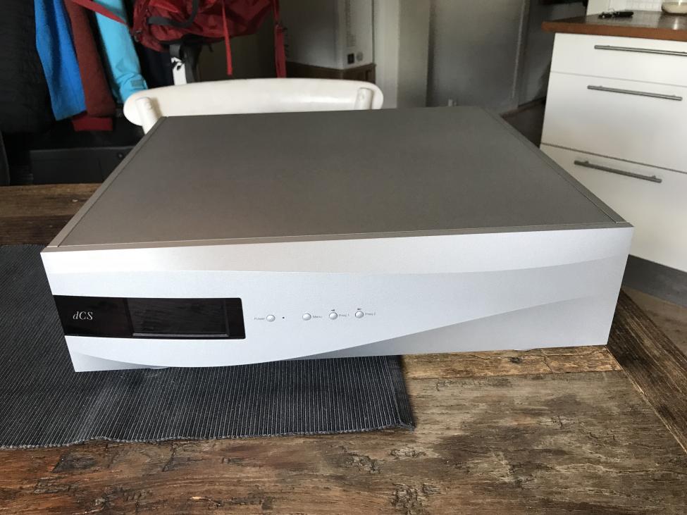

    @Espen. Veldig fornøyd. Føler vel at dCS er ett av de to merkene (den andre har også 3 bokstaver :) ) jeg ser på som "end game" dacer for meg. Har alltid lyst å prøve ut dCS og da muligheten bøy seg så klinte jeg til. Såklart, MSB Select 2 med dual ps og femto clock hadde vært moro å prøve en gang men inntil da så skal jeg kose meg med dCS med Mutec sin Ref10 klokke på hele kilden min.
    Mac mini, Rednet 16 er nå ombygd til å brukes med 2 stk av SOtM sCLK-EX som er ett klokkekort som overstyrer de originale klokkene på nettverk, usb, thunderbolt og system. Alt vil da bli koblet sammen med Habst 0,5 meter BNC 75 ohms kabler. Etterhvert så blir det meste foret av Paul Hynes SR7DR strømforsyninger. Paul Hynes har sluttet å lage SR7 på bestilling (mulig det kommer en standard utgave senere) og jeg får noen av de siste han lager personlig.
    Dette blir en "all in" signal kjede for meg dette. Aner ikke om jeg kaster penga ut av vinduet på dette prosjektet men det finner jeg ut etterhvert ;)

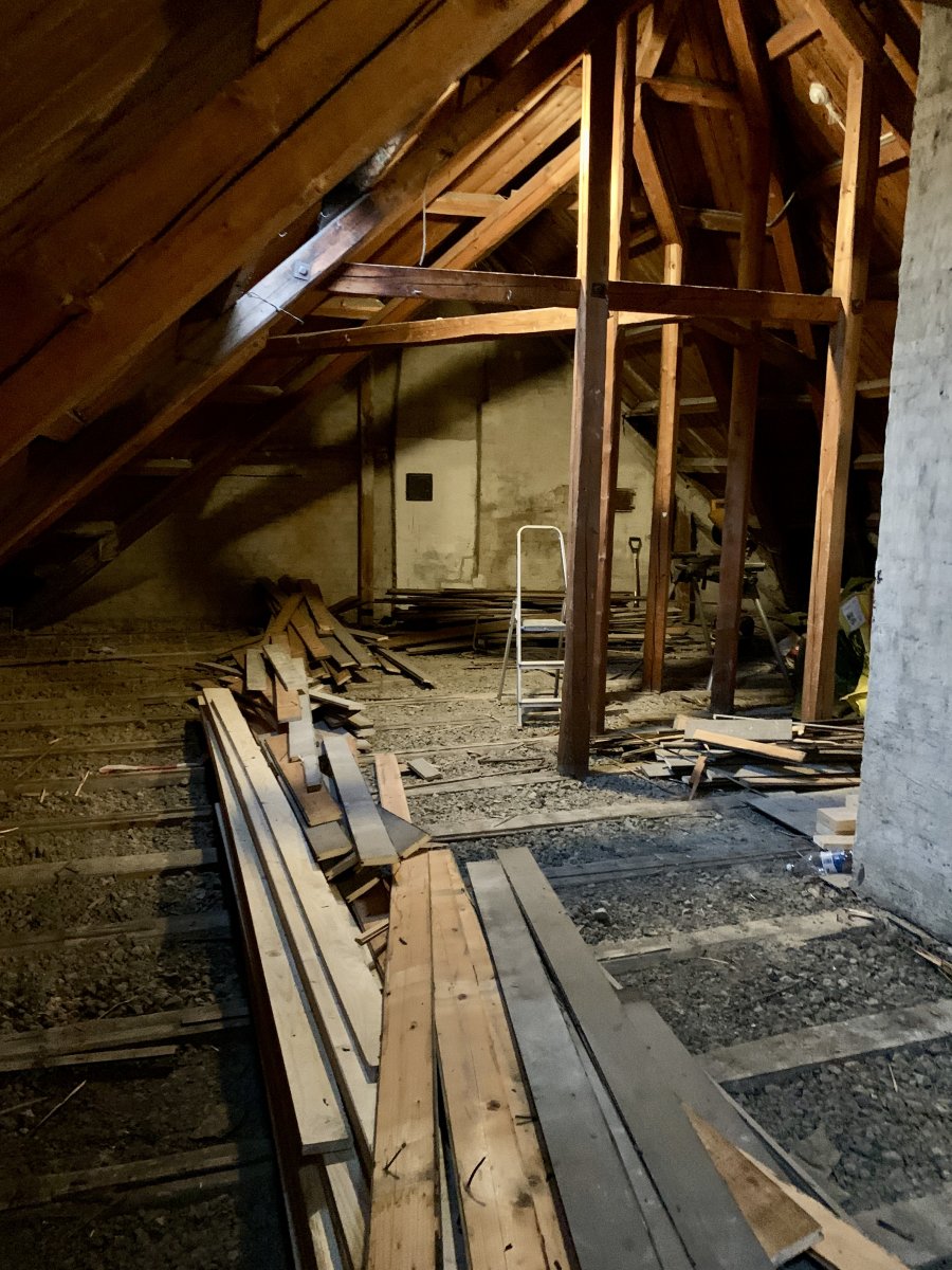

    Da er prosjekt loftutbygging i gang. Planen er å bygge en stue med de akustiske tiltak som kan implementeres fra grunn av; dvs skråtak avkoblet fra takstoler og gulv med bruk av Prosilence systemet til Avshop. I tillegg så blir det lagt 2 x 12,5 mm Hunton Fermacell fibergips med GreenGlue viskoseelastisk lim mellom lagene.
    I tillegg så får jeg ett eget sikringsskap med opp til 6 kurser tilgjengelig, 2 av de vil gå til MRA med 25 amp og 1 på 16 amp vil bli dedikerte (i første rekke) til anlegget.
    Legger ut litt bilder underveis. Jeg håper at alt er ferdigstilt i løpet av vinteren.

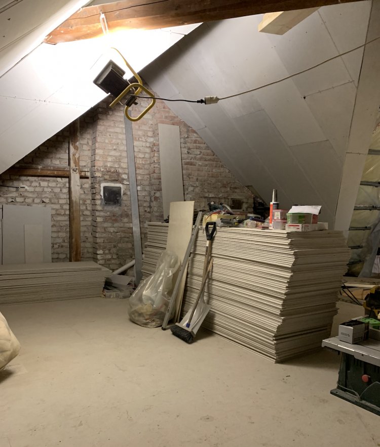

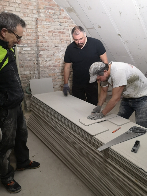

    Da ble andre runde med Hunton fibergips plater levert med kranbil i dag, greit å ha litt å gjøre i romjula:)
    Vis vedlegget 563998
    Ser ut som noen arbeidstimer det der.
    Snekkeren skal ha 45 frognertiere for å montere dette med drøye 120 kvadrat fibergips. Kan nok være jeg vil synes det hadde vært det etter endt jobb ja:rolleyes:
    9,5 reinsdyr, eller 450 kg fersk torsk altså. Ikke verre, nei.

    Loftet blir drøye 40 kvadrat hvor ca 10 er satt av til ett soverom/kontor. Resten blir oppholdsrom/stue eller en hifistue om du vil:).
    Skråtaket i sin helhet blir lagt med 2-lag fibergips og GreenGlue mellom lagene. Disse blir hengt opp i lydbøyler som er festet i gummikoblinger. Taket vil da i første rekke fungere som en stor bassabsorbent og sekundært øke isolasjonen ut mot naboer og gate, noe som skal gi lavere støyterskel. I tillegg så legges det opp dedikerte kurser til anlegget.
    Største utfordringen er vel at bygningen er fra -20 tallet og med de utfordringene det medfører. Alt ble tydeligvis tilpasset på stedet og det gjør det ikke lett å komme med plater med standardiserte mål. Det er nesten som å legge ett puslespill på hundrevis av brikker hvor du må lage brikkene selv. Noe tidskrevende kan man jo si!
    Frontveggen (hvor anlegget skal stå) med tegelsteinsveggen vil bli ca 9 meter bred med drøye 6 av de over 1,9 meter. Høyden er mellom 3,25 og 3,75 m. Lengden på stua vil bli ca 5 meter. Så det blir bra med volum her.
