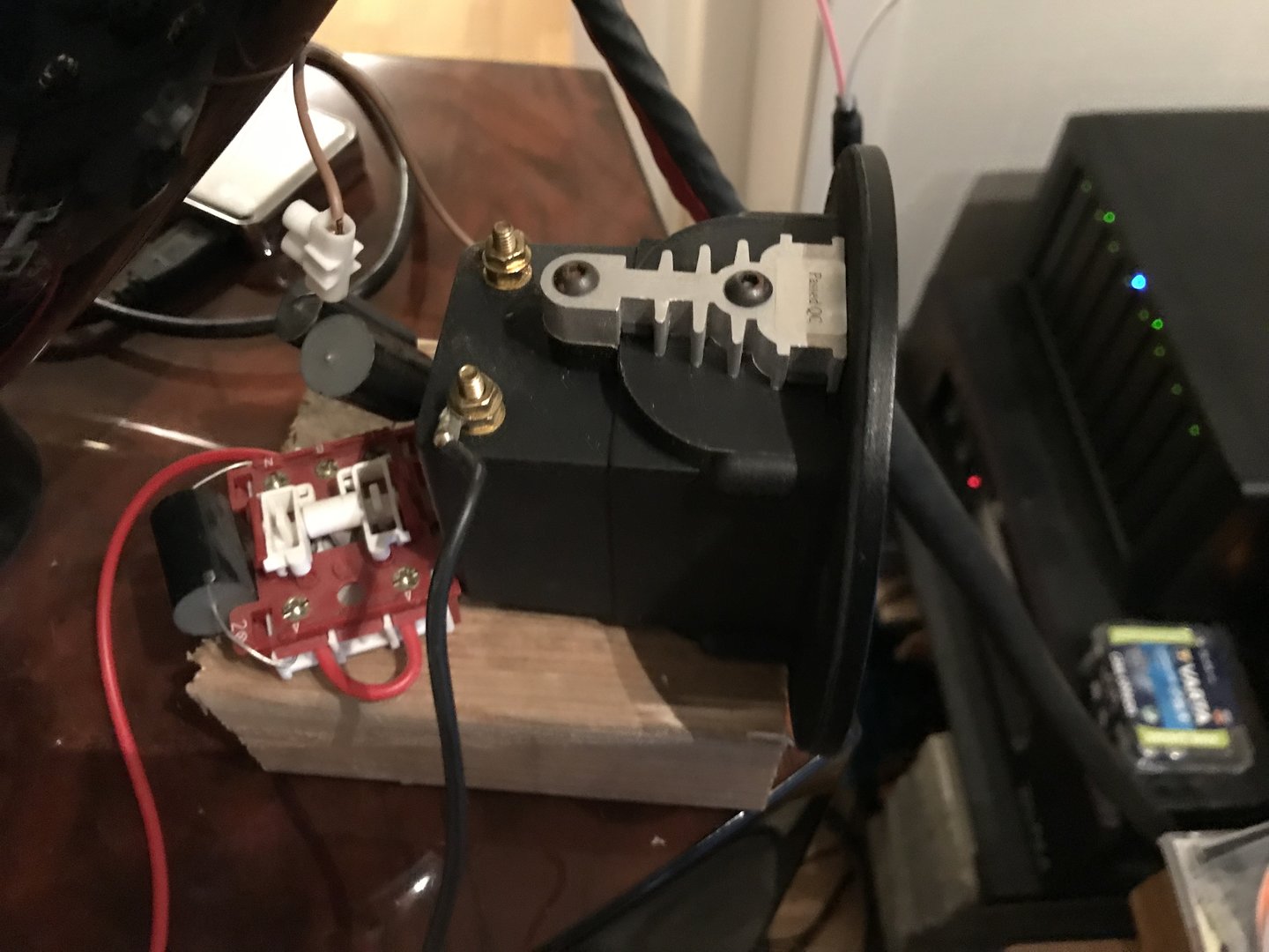

    Jeg har begynt å lure:
    Såvidt jeg kan se, sitter det ingen motstander, men bare kondensatorer i denne dingsen. Den ene kondensatoren er ikke festet til noe, den ender i løse lufta. De andre to er festet slik i bryteren at jeg tror signalet enten bare går gjennom den ene, eller alternativt gjennom begge to.
    Jeg har måttet google meg til dette, og gudene skal vite at elektronikk ikke er mitt spesialfelt:
    Begge kondisene har verdien 2.2 uF / 400V. Gitt at de representerer et høypassfilter, er det slik at 1 kondis i signalveien gir en delefrekvens på ca. 9kHz, og 2 X 2.2 uF i serie gir en delefrekvens på 19kHz?
    Kan noen bekrefte dette?
    I så fall er dette ikke en volumregulator, men et justerbart delefilter. Jeg kan ikke høre 19 kHz for å berge livet, og kan ha tatt feil av stillhet og lyder for flaggermus eller folk under 20 år.

    Uten å vite det, @tkr , så er du med på et eksperiment. Denne bryteren og kondensatorene gjør ingen verdens ting.
    Dette vil du få vite om noen år, og det interessante blir da hvor mye du har trykket på bryteren og hvor mye forskjell du har "hørt".

    Det ser riktig ut, det du sier.... siden bryteren ser ut til å være topolt, vil den ene enkeltbryteren til høyre på bildet, slå ekstradiskanten helt av...??
    Hører ikke damn shit i lyttepos. egentlig.
    Må snike meg hele den lange veien bak høyttaleren og legge høyre øre til bånddiskanten. Venstre øre not so much. Har bestemt meg for å la den stå i 9 kHz- pos og heller ratte litt.
    Et jævla pes å starte på nytt på dette her, hadde håpet å slippe.... ☹

    9k er vel ikke uvanlig brukt som superdiskant... 19k derimot gir vel liten mening for de fleste av oss, - selv de med ungdommelig hørsel....
    Jeg har ikke slått opp data på Mangeren, så jeg husker ikke hvor høyt den går, men Tannoyen går vel svært høyt om jeg husker rett....
    Du kan jo evt øke verdien på kondisen, men 2x2,2uF i parallell blir da ca 4,5k som kanskje blir i laveste laget....

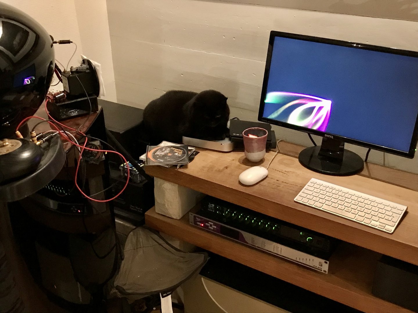

    Mangeren detter veldig fort over 15 kHz, hvis jeg ikke husker feil. Lar bryteren stå på 9 kHz foreløpig.
    Det dukker opp nye ting hele tiden.......
    Det at plutselig nivået på superdiskantene gikk fra hvisking til fullt register, forandret lyden på hele anlegget. Jeg måtte ratte meg inn i alt på nytt. Aller minst på EQ, pussig nok, men mye på relativt volumvivå på alle 4 kanaler. Nå er det plutselig nesten likt nivå på alle 4, hvor Mangereggene i forgårs lå 2-3 dB over wooferne. Strevde med å finne fornuftig lyd både i går og i dag, og til slutt måtte jeg forandre delefrekvensen fra 400 til 350 Hz. Da satt det litt bedre.
    Og som ikke det var nok, kunne jeg plutselig høre forvrengning ved høye partier. Den har nok vært til stede hele veien, men ble ikke hørbar før bånddiskantene slo fullt inn......
    ....Og da måtte jeg inn på ROON og stille ned utgangssignalet. Kalles vel gainstaging på ny-norsk.
    Ble en lang rattekveld, dette her! ☹

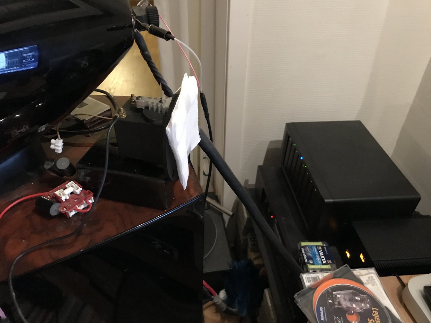

    Man nerder videre, godt hjulpet av at Madammen er på vift:
    Plages noe aldeles forjævlig av en litt for skarp lyd. Plastikkfolie var ikke den rette kuren. Det skrallet mer enn ørene mine tålte. Neste dempeforsøk ble tre lag med sterilt gasbind. Det hjalp bedre.

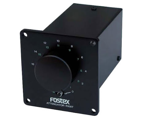

    Men skikkelig hjelp er på vei. :) Et sett Fostex R 100 T er på tur inn:
    Helt sikkert Overkill (sic), men jeg har ikke tålmodighet til å bestille i utlandet og vente kanskje en måned på at noen andre attenuatorer skal dukke opp. Instant gratification is the name of the game! 🤪 Dessuten, innen man har betalt transport og MVA, er det ikke mye å spare ved å kjøpe på det store WWW.

    Har du prøvd dasspapir ?
    Organisk selvfølgelig ;)
    Hehe, nei! 🤣
    Sterile kompresser funker adskillig bedre enn Clingfilm, men det lader fremdeles noget tilbake at ønske. En klar forbedring, men det er fremdeles litt for kvasst. Frykter at den eneste farbare veien er å få attenuert bånddiskanten mer.

    Hehe, nei! 🤣
    Du må ta med i betraktningen at det organiske dasspapiret må behandles med linolje før bruk. Husk også at du må teste før du avviser dette fantastiske tweaket ;)
    Linolje??? -Og det sier du først nå??? 😳
    Har gått gjennom både malingskapet og kjøkkenskapet uten å finne noe ennet enn vergine olivenolje og en hel liter med solsikkeolje, men det er kanskje ikke organisk nok? På den positive siden, jeg fant i hvert fall 10 ruller med dasspapir. Hva gjør jeg nå?

    Kjøpte for ca 20 år siden et par Radionette høyttalere av typen kompakt, bokhylle osv! På toppen av disse sitter to "tvilsomme" diskanter som nærmest drev meg til vanvidd! Hva faen skulle man gjøre? Etter en del mislykte forsøk, med bla dopapir, fant jeg fram en støttebandasje fra medisinskapet, og tullet diskantene inn! Etter 2-3 forsøk fant jeg nødvendig mengde og teipet det sammen! Sitter fint på diskantene den dag i dag, på soverommet, og lyden er helt grei!☺ Mvh Tore
    Hehe, ja.
    Tre lag med gasbind hjalp godt. Nå er det ille lenger så spiss lyd. Men jeg merker fortsatt at det er litt for mye høyfrekvent lyd. Antakelig hørbart fra 5-6 kHz og oppover. Vi får se hva Fostexene kan bidra med…..

    Jeg skulle selvsagt ha nevnt at dette er et par høyttalere jeg ikke ville brukt "i stua"! De lager lyd på soverommet på en gammel Weiman forsterker m cd - spiller, og brukes til bakgrunnsmusikk!😉 Men Radionettene i "bandasjert form" er ikke så dumme, de!(3-veis tilogmed)
