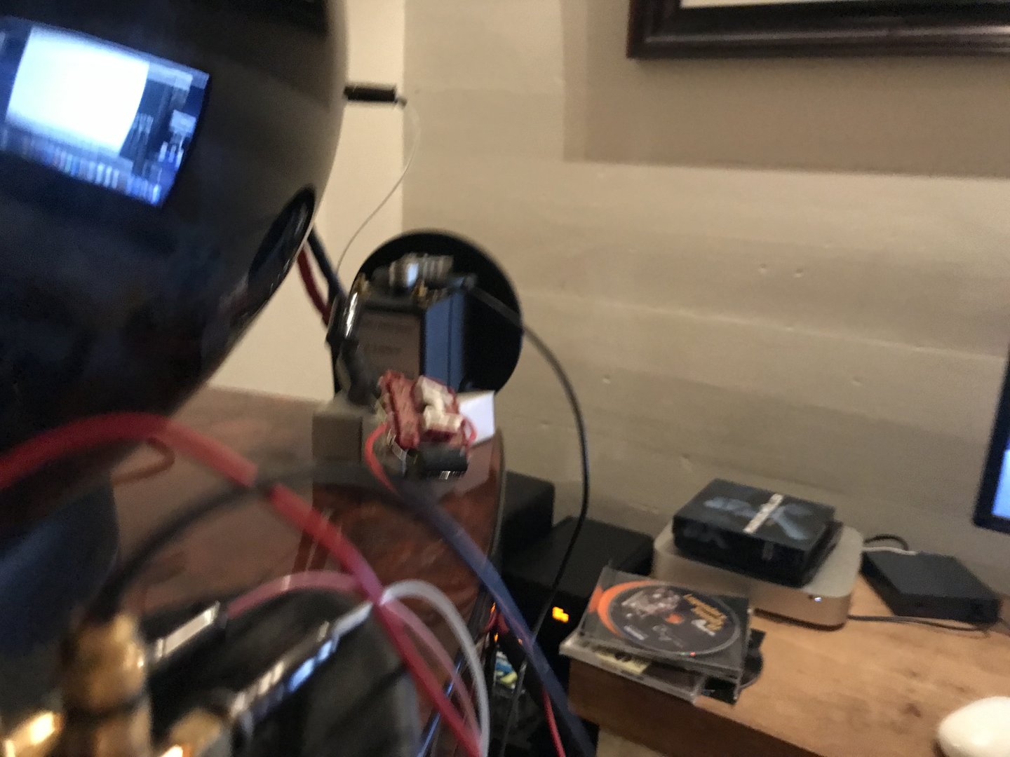

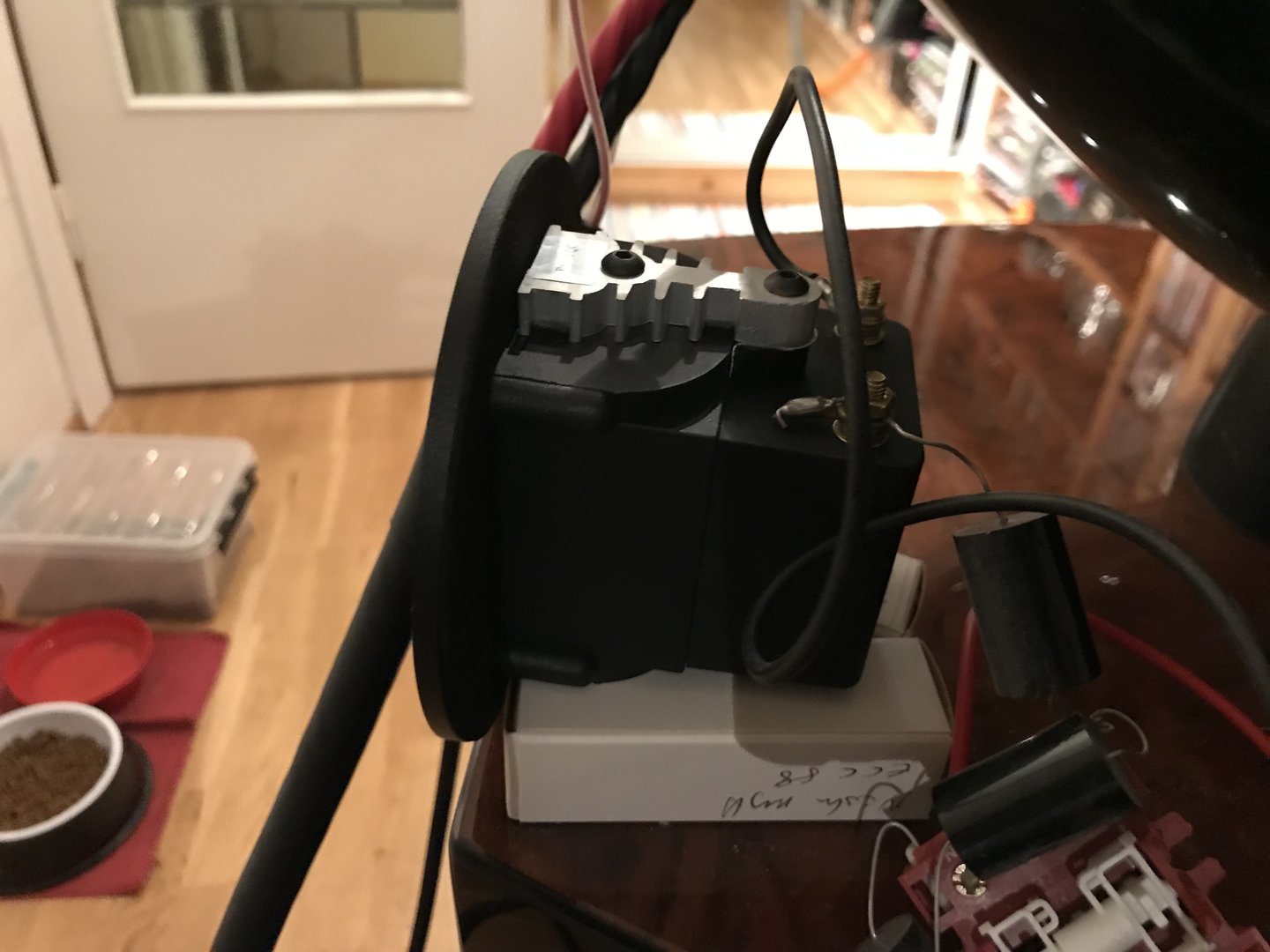

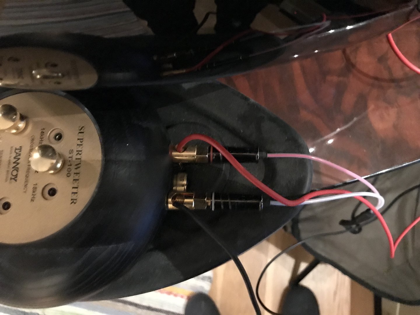

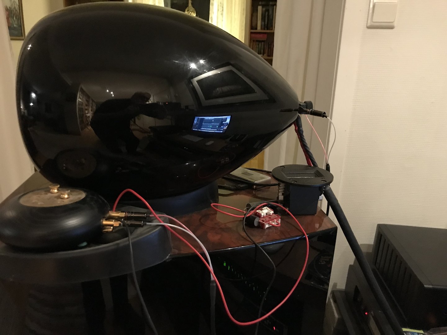

    Dagens utgave av nerding for viderekomne :
    Teiting av alle kabelforbindelser har gitt hørbare ( og uventede ) resultater. Ting er kompliserte. En gjennomgang av all kabling til bånddiskantene har ført til en adskillig høyere og tydeligere output fra disse. Litt for mye av det gode, faktisk.
    Da var det greit å ha røresker med brukte ECC 88 rør liggende.
    ….For nå peker bånddiskantene bakover mot bakvegg i stedet for oppover mot taket.
    Lydmessig er det nå litt mindre stjernesøtøv. Og litt mer diffust. Vet ikke om jeg liker det eller ikke enda…,,,,
    26.397
    32.287
    Vis vedlegget 765135
    Vis vedlegget 765137
    Vis vedlegget 765138

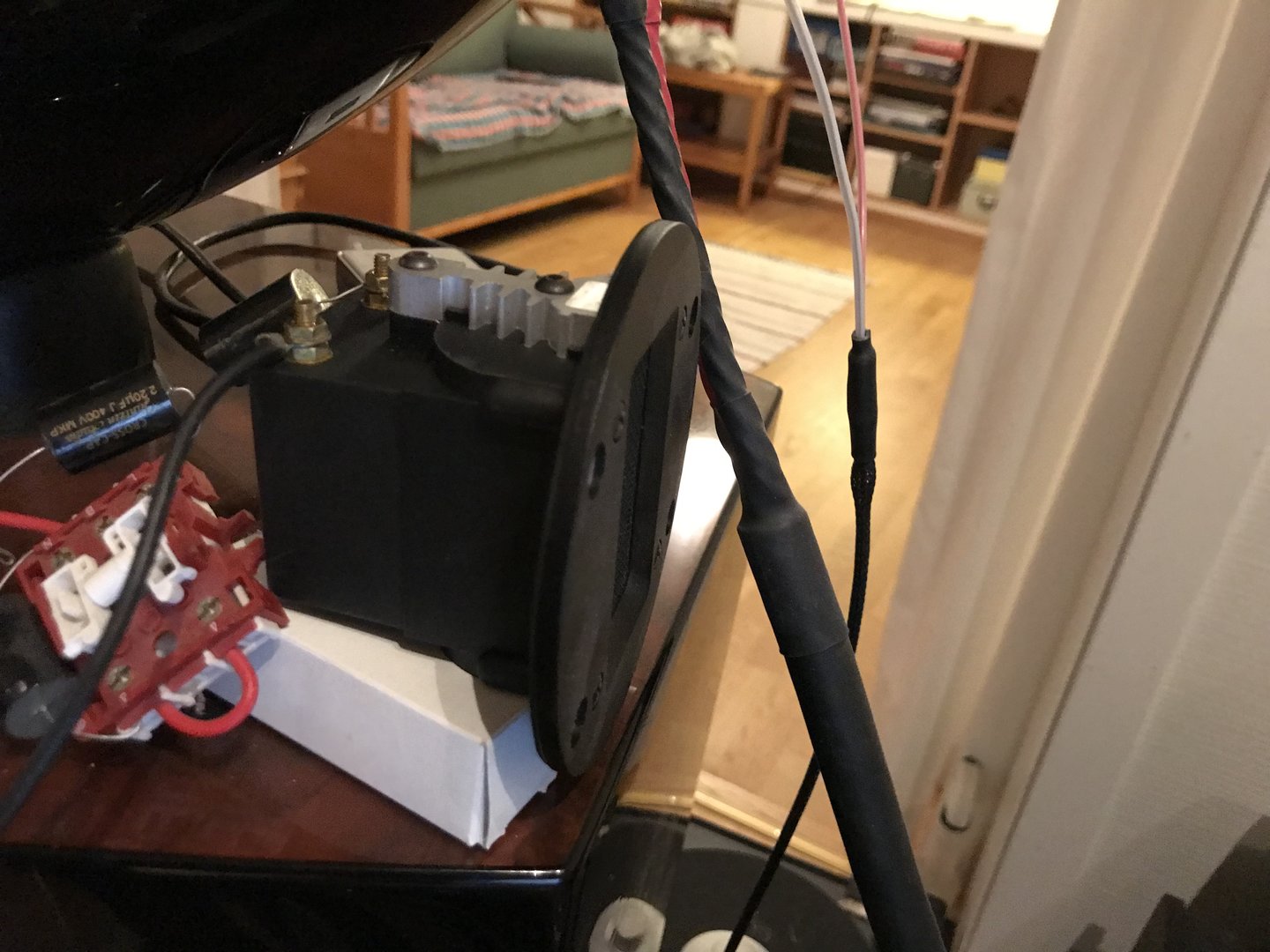

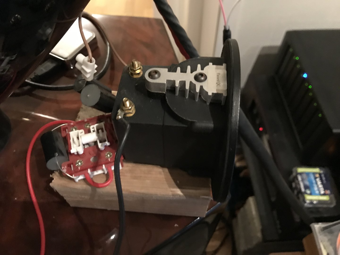

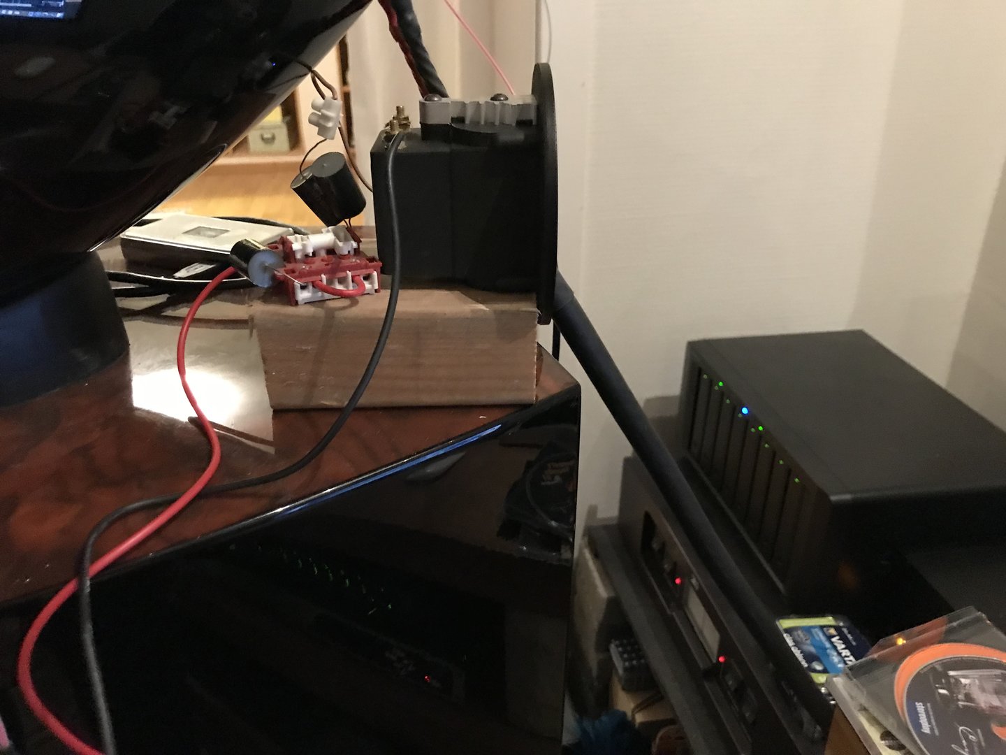

    Når man tror at man er ferdig…….
    God nyhet: Bånddiskantene, som jeg hittil har trodd bare ga ifra seg litt forvrengt, nesten uhørlig høyfrekvent hvisking, har hatt godt av lit TLC.
    Fant kabelbrudd i begge, spleiset og forlenget kablene og beviste i samme farta at jeg definitivt ikke kan snekre:
    Men plattformene tillater i hvert fall at de nå står stabilt og kan dreies etter forgodtbefinnende. Vel vel, en kommer langt med litt sandpapir og en boks med svart spraylakk.
    Nå strømmer det i hvert fall uforvrengt musikk ut av begge bånddiskantene.
    Og en dårlig nyhet: Dette høres så nytt og uvant ut at det blir mer ratting! ☹
