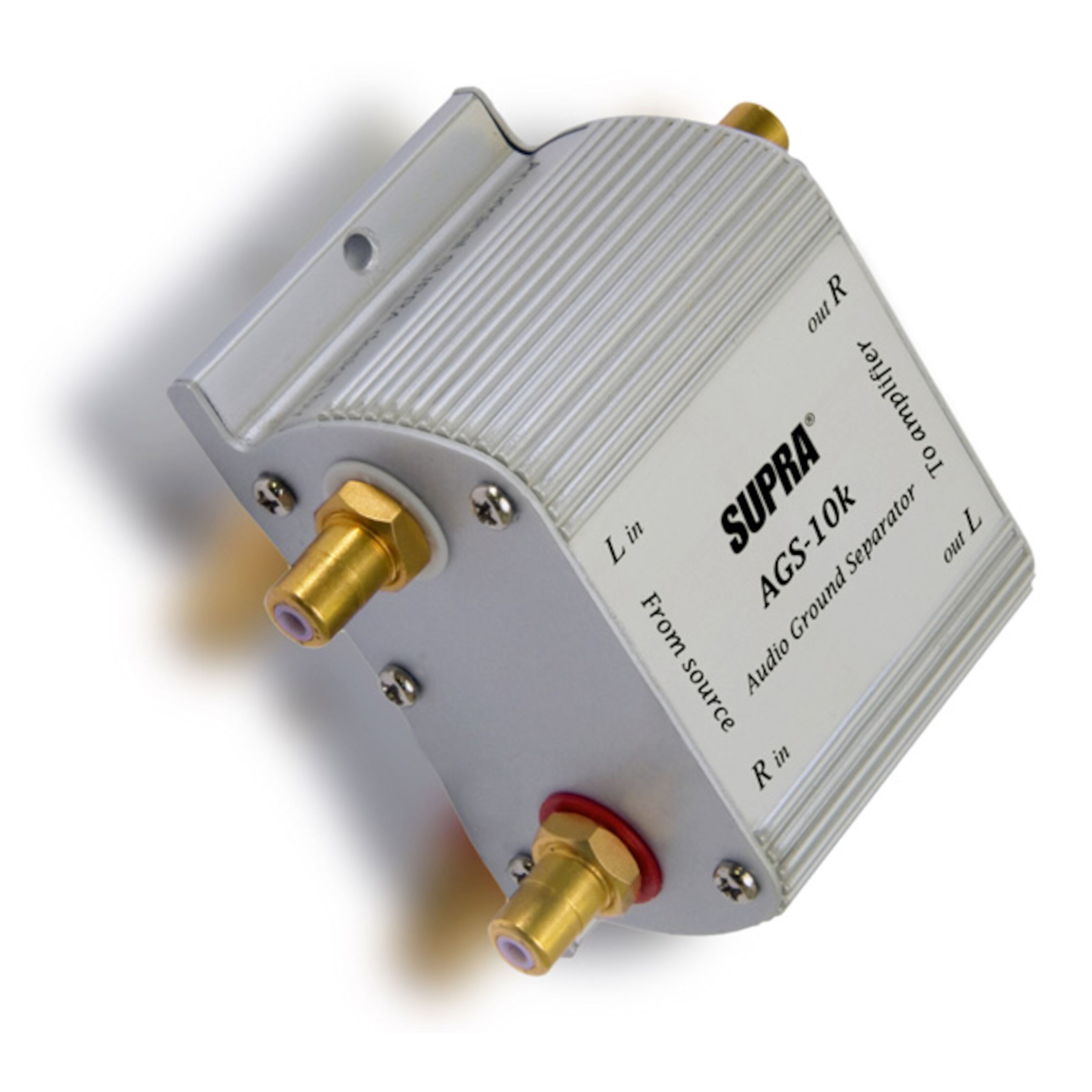

Vet ikke helt, men vil en slik kunne hjelpe?
Ja, det finnes slike produkter. De er vel ikke akkurat transparente lydmessig. Jeg tenker at det er litt som å pisse i buksa for å holde seg varm når optisk er en mulighet. Men av og til har man ikke noe valg selvsagt.
na_X
04.09.2013
5.970
5.586
Jeg vurderer en slik selv for subbene mine, ettersom jeg ikke har noen andre valg. Mulig bedre enn ingenting, forhåpentligvis. Balanserte kabler eller optisk er helst å foretrekke såklart i slike tilfeller, om man da har mulighet for det.

Når det gjelder HDMI er det jo enda verre. Der er heller ikke galvanisk skille en del av implementasjonen. Sist gang jeg hadde slike problemer, da relatert til _både_ en datamaskin og en TV tilkoblet via HDMI, måtte jeg punge ut med omlag 4000,- for en HDMI til HDBaseT konverter for å gå via ethernet som faktisk har galvanisk skille og fremdeles bevare HDMI-funksjonaliteten og båndbredden i sin helhet. Det fungerte helt knall forresten, men rådyrt.
For SPDIF er optisk en grei fiks.
Gode DACer har også blitt flinke til å implementere skiller på inngangene for USB, siden man jo vet at den andre enden da mest sannsynlig kommer fra en datamaskin.
Digitale tilkoblinger finnes det med andre ord mulige løsninger for, men på analogsiden er det mye vanskeligere og dingser av typen du linket til er vel eneste utvei om man ikke greier å løse problemet ved roten.

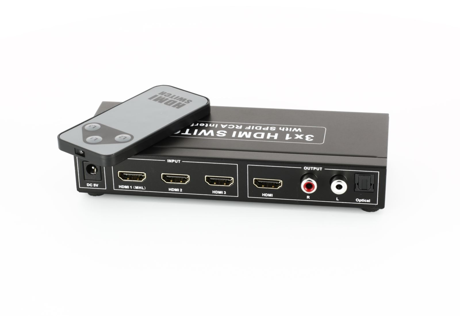

1/2 Tam
30.10.2015
8.516
8.448
Er ikke en slik boks en løsning på problemet?
Tuner koblet til switch via HDMI og HDMI fra switch til tv og optical til DAC / forsterker.
marsboer
04.04.2010
4.435
1.973
Phobos
Vis vedlegget 696323
Problemet er at du da ikke får med lyden fra TVens egne smart-TV apper (netflix osv), med mindre du går for en mer avansert enhet som har ARC støtte. Dersom du utelukkende bruker eksterne HDMI-kilder og ingen av TVens egne interne applikasjoner kan en slik likevel gjøre nytten. Man må da i tillegg gjøre dekoding fra surroundformater til stereo PCM på alle kildene. Når ting går via en oppegående TV så gjør den dette for deg for alle kilder, så optisk rett fra TVen er nesten alltid å foretrekke fremfor en slik boks.
1/2 Tam
30.10.2015
8.516
8.448
Pioneer PDP-508XD er et utdatert tv, dumt som et brød. Den hadde hatt godt av en apple tv som tok seg av smartfunksjonene. Enig at den ultimate funksjonen er optisk fra et tv som støtter dette, det har jeg selv og fungerer knirkefritt. Rådet mitt var for å redde seg inn på et vis på et utdatert tv.
