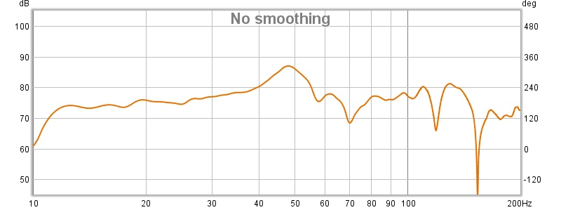

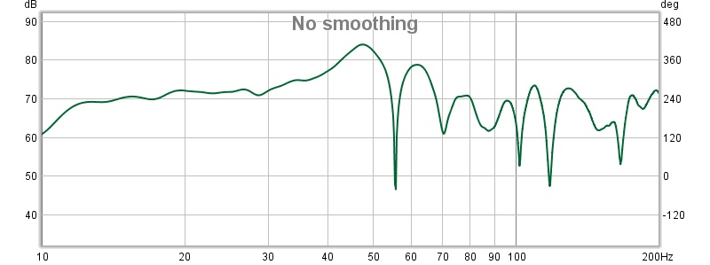

Hva i all verden skjer på 55hz??

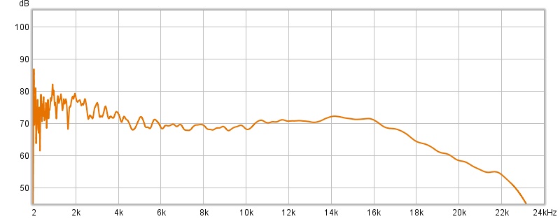

Hvor mange subber kjører du? Og hva er delefrekvensen? Ser ut som det kan være greit å flytte litt irundt på den, men også front-rekka generelt så er det mye som skjer her. 20 db dip på ca. 120Hz og 15 db dip på 180Hz. Har du måling fra 20Hz til 20KHz også?
Prøv å flytt mic lengre bak eller lengre frem i rommet og se om det har noe effekt på målingen, har hatt god effekt av å ha mye luft bak der jeg sitter selv fra før. Prøv en meter lengre bak og en meter lengre frem fra det punktet du målte på.

Takk, skal prøve videre i kveld. Dette er stereo og ingen subber.

Sjovt at se den måling . Jeg havde præcis samme dyk i min stue. Her var det dog ved 70Hz. Det viste sig at være en udfasning.
Jeg lavede så en hævning samme sted også var det på plads. :)

Lurer på hvor jeg skal begynne med demping og diffusjon....?
Jeg vil dempe den 47 hz peaken og heve 70 hz. Det som skjer på 160hz kan jeg kanskje løse med å flytte ht??

47Hz kommer av at du sitter inntil langvegg, kan du flytte deg lenger unna vegg? 70Hz tipper jeg er hullet mellom tak og gulv.
Den første målingen var lenger fra bakvegg, men da ble peaken større. Hvor langt inn i rommet tenker du er best? Jeg har litt å gå på mtp avstand.
Hva mener du med hullet mellom tak og gulv? Kan jeg gjøre noe med det?
Rommet har skråvegger i tak på kortveggene.

Gitt målene skal 47Hz toppen befinne seg langs langveggene, hvor toppen av den er og hvor langt ut du må, vet jeg ikke dessverre. Ang 70Hz: Man har jo ofte en takhøyde mellom 230-250, så ett eller annet sted på frekvensaksen, rundt 70+-, vil man kunne få et søkk siden ørene/mikrofonen befinner seg mot midten av tak/gulv. Hadde du fått ned 47 noe ville jeg ikke stresset for mye med 70. Beklager at jeg ikke er mye til hjelp. Kanskje noe smallbåndede feller på langveggen hadde hjulpet? Hør med ekspertene, lydogakustikk feks

Slike skarpe dipper er ofte en kansellerende refleksjon fra vegg. Feks er refleksjon fra veggen bak høyttaler gitt av f=346/(4*avstand fra baffle til vegg)
Du får samme kansellering mellom deg og veggen bak deg.

Det er er jo egentlig veldig fint, litt EQ så er du i mål
Legg gjerne mdat filen fra REW ut her også
hvilke høyttalere har du?
ps skarpe dipper kan ikke korrigeres med EQ.dipen ved 150hz kan være avstand mellom høyttalerfront og vegg eller deg og dør på 50-60cm

Det er Dali Euphonia MS5. Den mdat filen gikk tapt da PC kræsjet rett etter jeg to snapshot......Skal gjøre nye målinger og lage bilder etter standarden i rew tråden.
Målingene ble gjort etter jeg flyttet både mic og ht lenger bak i rommet. Ht står nå så langt bak i rommet som mulig (20cm min avstand Dali anbefaler).
"Put them very close to the wall, moving the cancellation notch to a higher frequency so it can be tamed with absorption. "
Stemmer veldig bra med vedlegget ditt :)

Forresten peaken du har ved 48 Hz stemmer med stående bølge i lytteretningen på 3,6m ser ut som høyttalerne dine er en bra match i den retningen på rommet.når du satt i 6m lengden gir der en peak på ca 30 og en dal ved 45, det unngår du nå . Ser ut til et jeg også bør prøve å snu anlegget -/når andre ting i livet er på plass/
