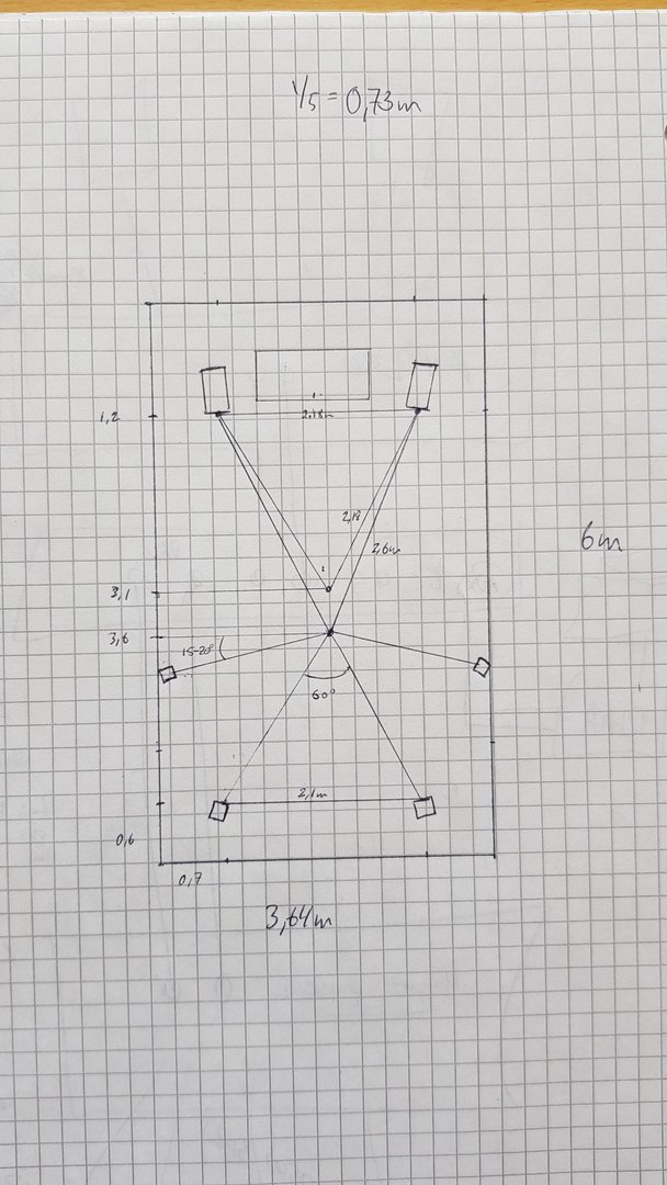

Har brukt et 10m^2 som Hifi rom siste året og det har fungert overraskende bra lydmessig i stereo. På papiret er rommet altfor lite og umulig å bygge multikanal i.
Flyttet derfor hele anlegget til et annet rom i huset som er 22m^2 (3,6x6m). Plasserte høyttalerne etter alle kunstens regler og brukt 1/5 regelen (se bilde).
Når jeg fyrte opp anlegget var lyden helt død og som inne i en blikkboks, ingen bass og altfor skarp diskant og ubestemt mellomtone.
Trodde selvfølgelig jeg hadde koblet feil fordi anlegget var ikke til å kjenne igjen......
Konstaterte at alt var koblet riktig og startet med "2xHD Audiophile speaker setup" plata mi.
Der skal man skyve høyttaler helt inn til bakvegg og flytte den innover i rommet til bassen er best, i dette rommet blir bassen mer og mer borte etterhvert som jeg flytter ht innover???
Etter mange timer med flytting av ht konstaterer jeg at best bass er med ht så nærme bakvegg som mulig (32cm) og så langt fra hverandre som mulig....?
Men lyden er veldig veldig langt unna den jeg hadde i det gamle rommet og begynner å lure på om det er mulig å komme dit med det nye rommet??
Hvor skal jeg starte? (Ja, rommet har skråtak på kortveggene)

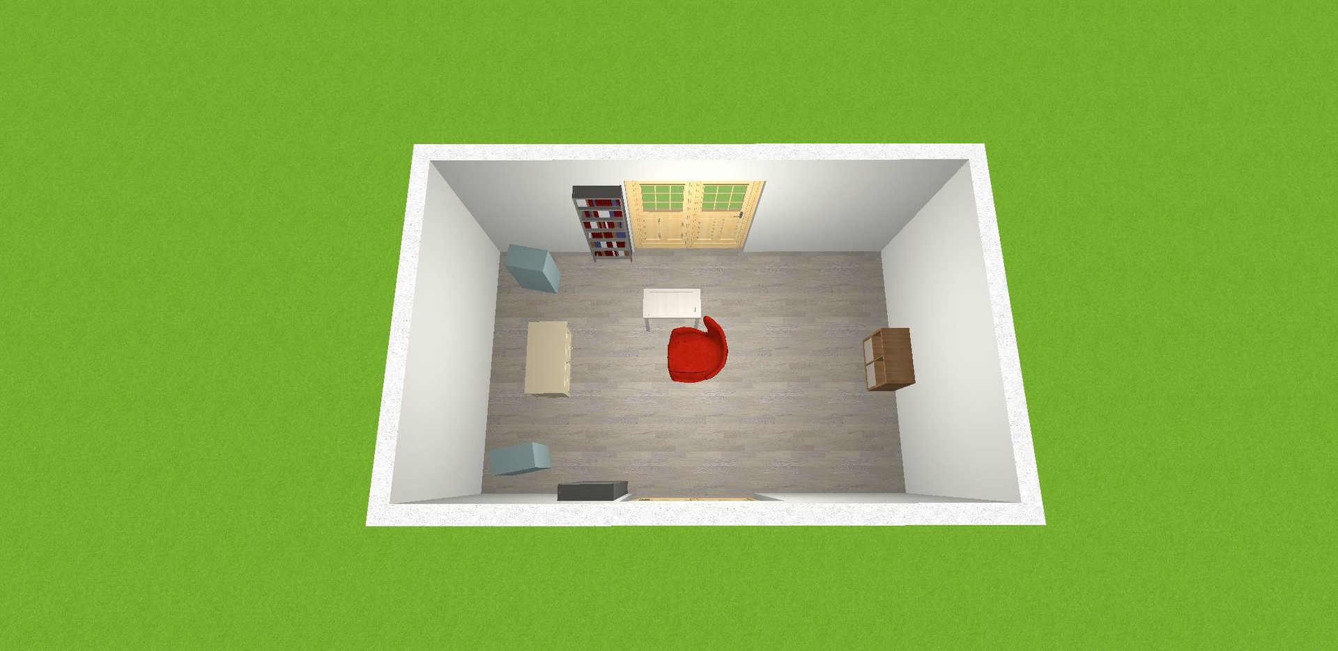

Men - du bør nok starte med å se på akustikken i rommet. Hvordan er det møblert per nå ? Et par bilder hadde gjort susen.

Målene på dette rommet med hoved HT plassering har jeg erfaringer med. I lytterposisjon vil du få kansellert stort sett alt av bass. I tillegg får du "gjalling".
Løsningen er å bruke langveggen. Da får du faktisk bra lyd i stereo. Deg selv og HT ut bare 50cm fra bakvegger.
Dette passer kanskje ikke deg, men noe å spinne på.

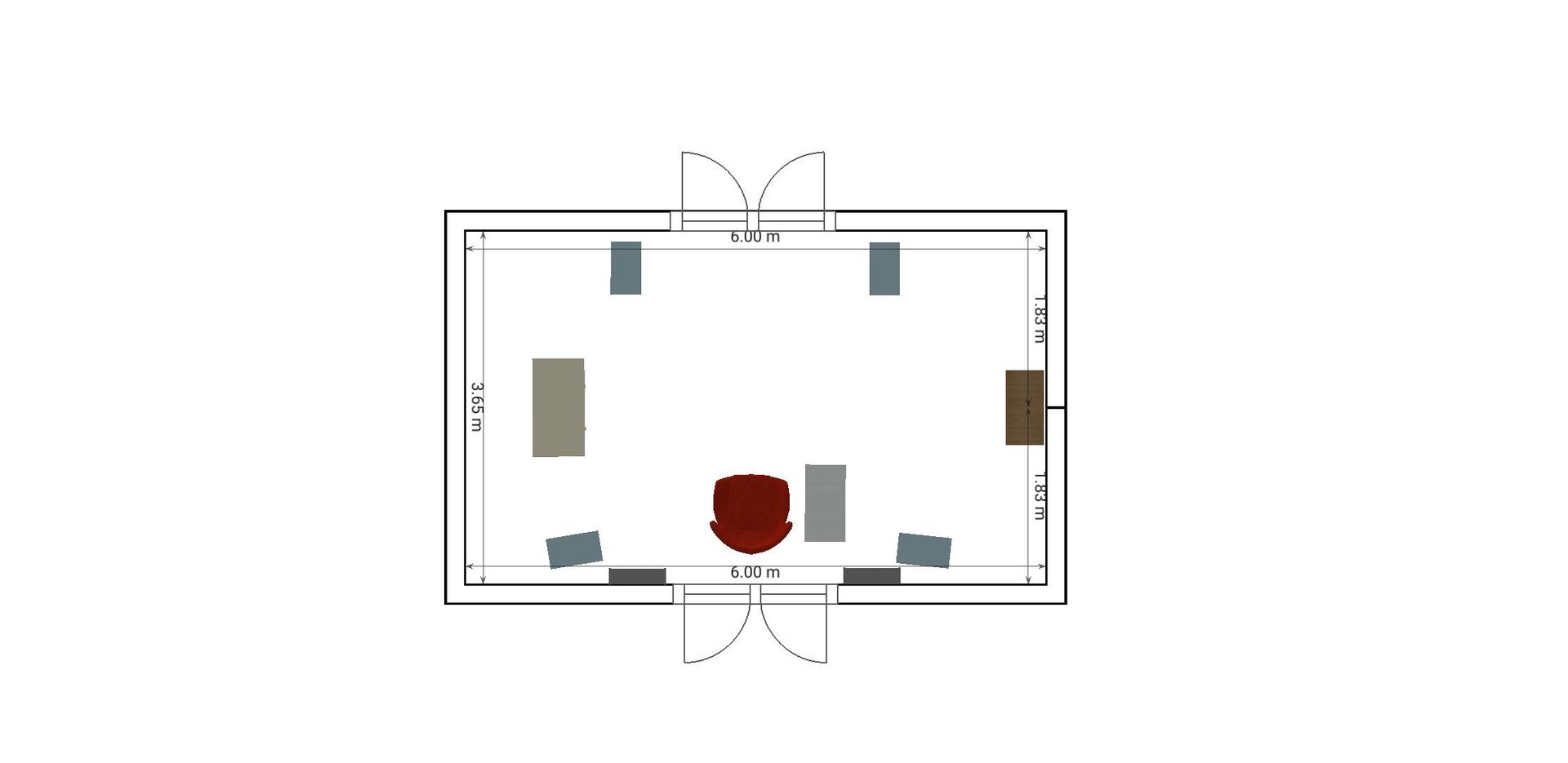

Rommet er møblert slik og langveggen er dessverre ikke tilgjengelig mtp dører.

Eller...det er jo mulig å bruke langveggen. Skal prøve langvegg i kveld med lange høyttalerkabler (y)
Må over til prosjektør og motorisert lerret foran dør ev...hmmm
Dette kommer til å spille som ei "kule"! i stereo! Ut fra dette kan du jo jobbe med andre kanalene, hvis du føler at dette gir deg mye ekstra på film.
komfort
27.11.2010
1.582
493
Nja, film funker i stereo også, men ønsker minst et par bakhøyttalere til multikanal musikk (SACD) og noen filmer.
