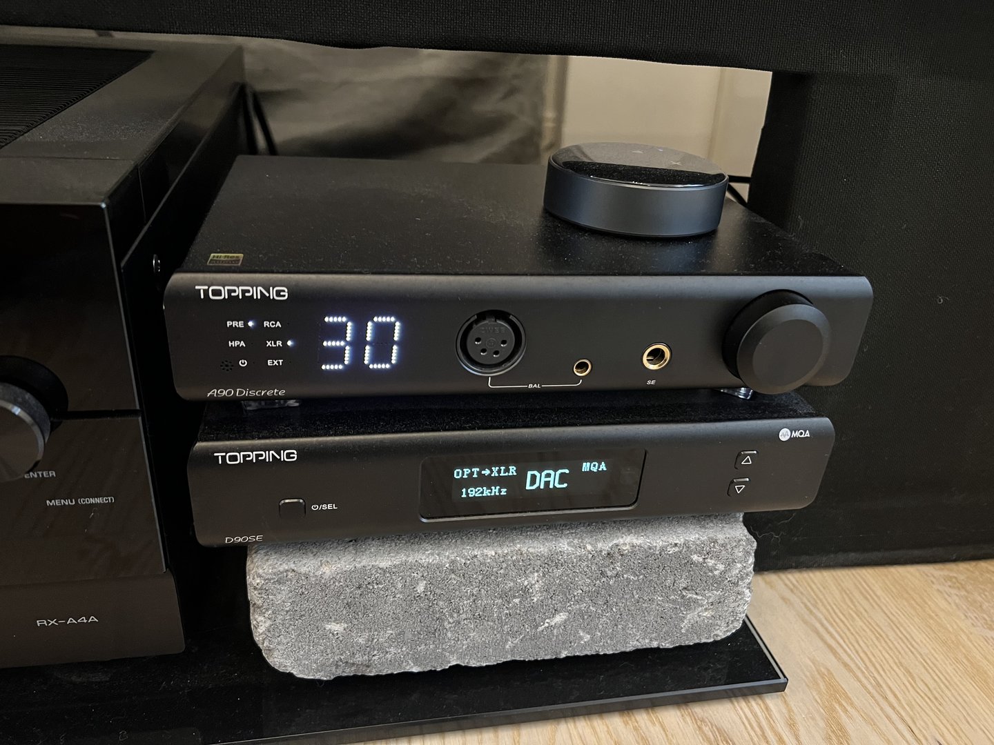

    192 mqa spiller fint hos meg. (Fra iphone ,tidal connect, wiim mini, optisk kabel , d90se, xlr, a90d... )

    Som du ser så kjører @the_darkman på bildet over en Wiim Mini inn i Topping dac og så videre til en pre-amp. Regner med at han har lyd i anlegget. :cool:

    Jupp..... mye lyd fra wiim mini / topping anlegget. Jeg har også en wiim pro, som forer en eldre hegel HD30. Den viser 96 fra samme iPhone. Det er lyd der også. Hd30'n viser 192 på testtonen fra wiim pro. Ikke lett å bli klok på denne "oppgraderingen" fra tidal. Har enda ikke funnet noe hi-res derfra som ikke er mqa.....

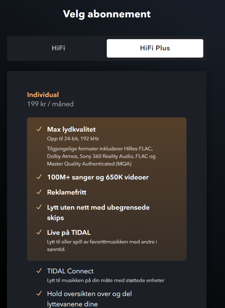

    Når man tegner et HiFi Plus abb får man følgende:
    -Max Lydkvalitet, opp til 24/192, tilgjengelige formater inkluderer HiRes FLAC, Dolby Atmos, Sony 360 Reality Audio, FLAC og Master Quality Authenticated (MQA)

    Mye forvirring her nå......
    Vis vedlegget 941615
    Det er for så vidt riktig men MAX får man altså kun på desktop applikasjonen. Man må skille mellom den og Tidal Connect og det er vel der forvirring ligger.

    Ja men en iphone eller en android med Tidal app skal jo da avspille MAX (ref post #62)
    Tidal Connect er noe annet.
