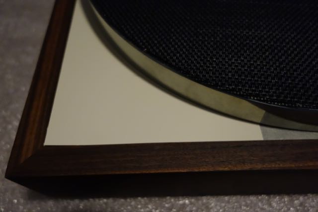

    Litt bling kan funke bra - så fremt man ikke overdriver. Mange varianter innen bil lakk , fra bronse til brune / røde nyanser i metallic. En mere dempet krem farge ville også vært fint mot det brune treverket.
    ptb
    27.11.2008
    16.043
    20.830
    @GunnarS: Du er egentlig ikke så veldig langt unna det som har vært i mine tanker:).
    Jeg har vært innom malebutikken og tatt med 5-6 forskjellige fargeprøveark i ulike varianter lyyyys beige/sand i forsøk på å finne en fargetone/temperatur som matcher plinthet. To av de har skilt seg ut som aktuelle - og da gjelder det å finne lakkode som er tettest opp til Jotuns fargekode på disse. Jotun Vanilje er ett av alternativene (nederste bilde).
    Fargene juger litt mht lyssetting.
    @Soundscape, som kom med sitt innlegg mens jeg skrev svar, er jo temmelig spot-on mine tanker med dempet krem:)

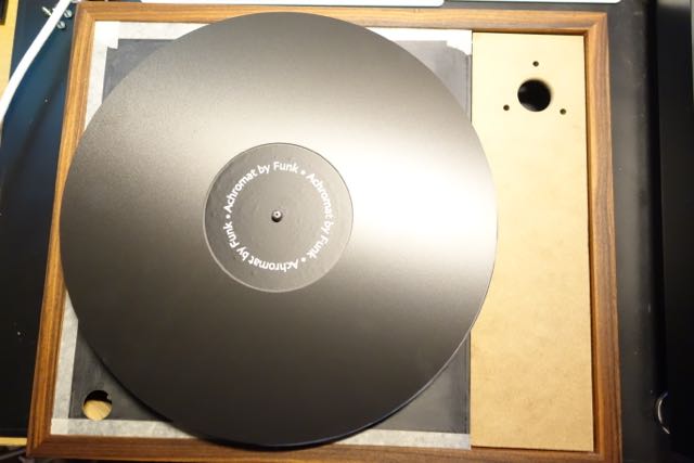

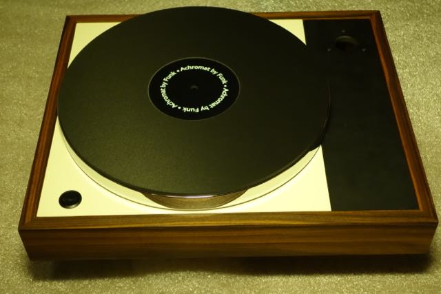

    Nå står spilleren i jiggen for å få rettet inn armbordet og boret hull for å feste det til sub-chassiet:
    Det jeg tror det er klokt å gjøre før oppmerking er å veie tonearmen for så å legge tilsvarende vekt på armbordet. Da kan jeg stramme opp og rette inn fjærene slik at armbordet (forhåpentligvis) blir montert helt rett.

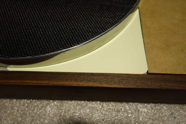

    Fargevalget på topplaten blir Oyster White (RAL 1013). Ganske tilnærmet den jeg viste på nederste bilde i #82. Litt mørkere enn den @soundscape brukte på sin Lenco.
    Så da har jeg handlet inn et sprayboks av den fargen.

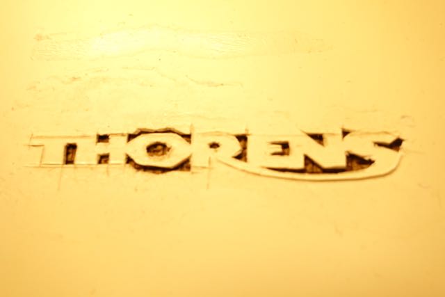

    Andre produkter er det litt vanskelig å gå i "butikken" å kjøpe. En Thorens logo tilhører eksempel på slikt. Nå er det noe å få tak i på bukta, men ikke akkurat den form og/eller størrelse jeg vil ha.
    Så da må man forsøke å lage selv da:).

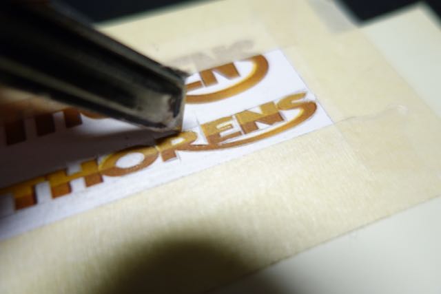

    Lastet ned en logo fra nettet som jeg "strakk" litt, før jeg printet den ut i passe størrelse. Så var det frem med skalpellen:
    Grovkutting først:
    Etter litt finkutting, sliping og pussing begynner det å nærme seg noe:
    Det gjenstår fortsatt litt finpussing før jeg ser om resultatet blir bra nok til å brukes. Moro å prøve, uansett:).

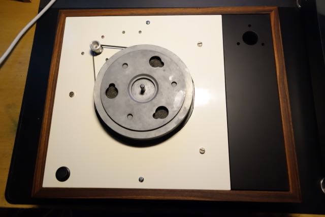

    Ikke alt for mye aktivitet med spilleren i helgen, men jeg har da fått boret ferdig armbordet.

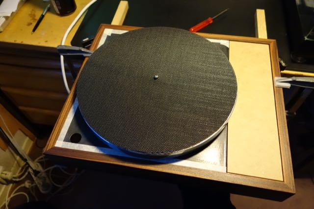

    Nå der første laget med lakk på topplate og armbord påført. Fargen (RAL 1013 Oyster White) på topplaten ble mer eller mindre innertier i forhold til det jeg ønsket.
    Den begynner etterhvert å danne seg et bilde på hvordan dette blir tilslutt.

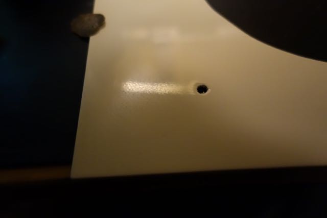

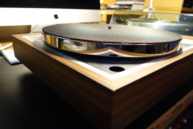

    Det er først etter at lakken er ferdig sprøytet på og har tørket som jobben begynner:(
    Våtsliping med med (ut)slitt 100 papir før polering.

    De er forhåpentligvis chassiet og plinthet montert sammen for siste gang. Topplaten er polert opp. Lageret er renset og har fått ny olje, og det snurrer fint og støyfritt. Motoren drar tallerken raskt, og fint i gang og det er ingen lyder fra den heller - så det meste virker å være på stell:).
    Next step blir montering av tonearm.

    I dag har det rett og slett vært en produktiv dag:).

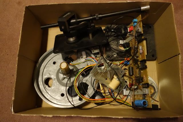

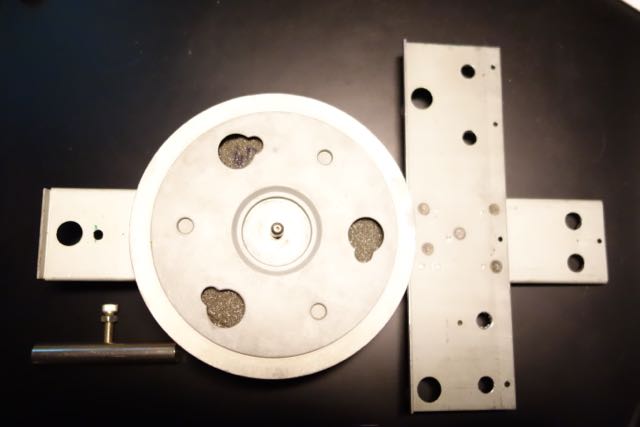

    For å "løsrive" Akito-armen fra LP 12´n, som det samtidig skulle byttes plinth- og monteres Ekos II arm på, måtte den spilleren i "molekyler". Egentlig glad for at jeg først begynte med dette en dag jeg hadde god tid og var motivert, for det er litt jobb.

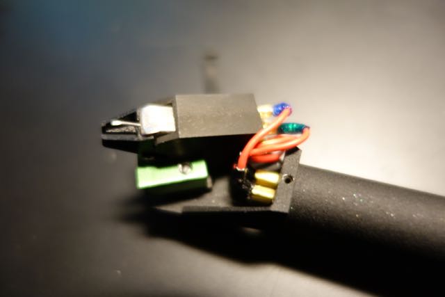

    Videre måtte Cadenza´n flyttes over til Ekos II armen, og Carmen monteres på Akito´n. Headshell i Linn armer er kjent for å være trange og det gikk med litt tid til å fikle til kablene mellom arm og PU slik at det er klaring nok til å rette den inn. Og, det er ikke mer plass enn strengt tatt nødvendig:)
    Når det var gjort, så kunne jeg endelig montere Akito armen på Thorens´n, så nå begynner det virkelig å ta form:
    Når armen var på plass fikk jeg også bekreftet to saker som jeg har hatt i bakhodet. Armen veier såpass mye mer enn den originale som denne konstruksjonen er basert på. I forhold til fjærene og fjæropphenget blir den da litt sidetung. Det er to måter å løse dette på:
    a) bytte de to fjærene på høyre side til noen stivere.
    b) montere en "motvekt" på høyre side av sub-chassiet for å bedre balansen, hvilket jeg ser at andre har gjort.
    I første omgang blir det å teste ut alternativ b).
    Den andre saken er at armliften bygger veldig langt ut, så det vil ikke være mulig å sette på et støvdeksel, uten at et slikt evt. har en utsparring. Det vil jeg ikke ha, så armliften må demonteres og kortes inn på en eller annen måte.
    Mao - fortsatt litt å pusle med:cool:

    Ja, finishen blir slett ikke så værst. Mht armliften må det nok hardere lut til enn å forsøke å endre vinkelen på liftspaken. Den er såpass solid at den neppe lar seg bøye pent, og den må en drøy cm lenger inn. Jeg må nok demontere den helt, kappe av stangen som går inn i liftsylinderen og bore nytt hull til liftspaken tenker jeg.

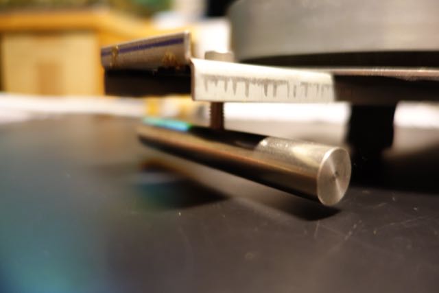

    Da er spilleren igjen i "molekyler". Opphenget blir for sidetungt, med for mye press på fjærene på høyre side - spes den bakre. Mao, noe må gjøres.
    Jeg har lettet sub-chassiet litt (15 - 20 gr) og jeg har laget en motvekt som pr nå veier ca 130 gr.
    Motvekten (syrefast stav) henges opp ved siden av fjæren på venstre side.
    Vekten og balansen i denne kan jeg redusere og endre ved å evt. dreie av den noe. Jeg kommer også til å gjøre armbordet lettere, og potensielt tror jeg det bør gå å redusere det med 40-50 gr uten at det svekkes.
    K.H.
    15.03.2005
    3.439
    1.452
    Hva veier Linn-armen? Kanskje du kan redusere trykket på høyre side med en lettere arm?
