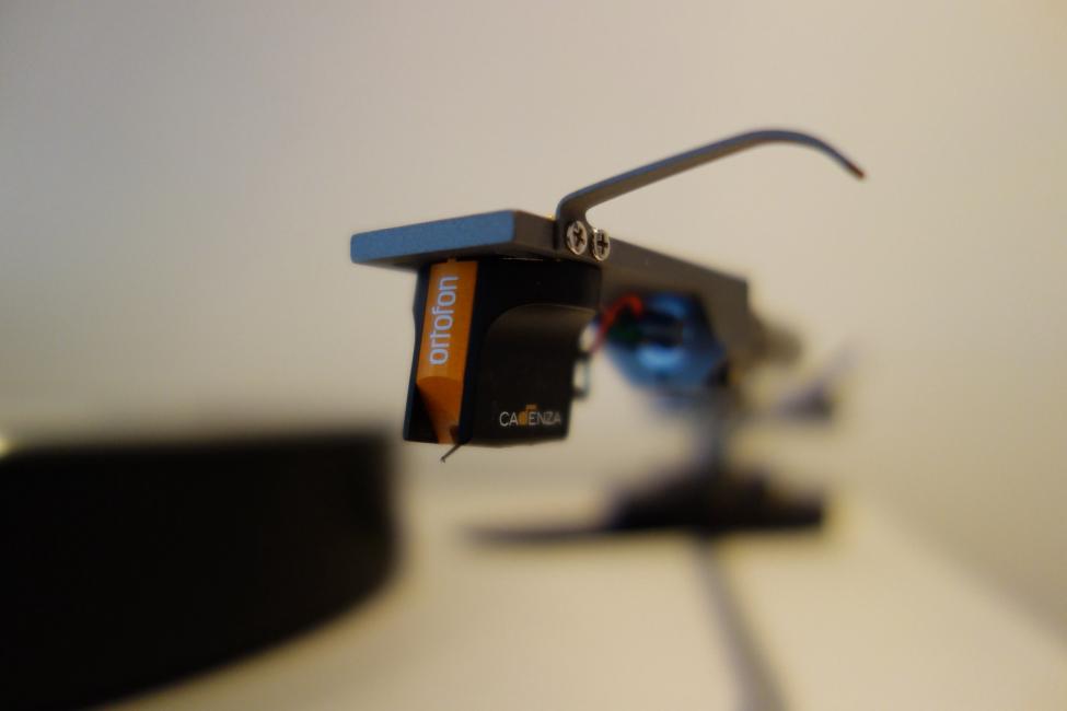

    Så var jeg tilbake på Ortofon igjen. Har akkurat montert en ny Cadenza Bronze og fått spilt noen få plater. Det virker sikkert useriøst å bedømme en pickup så tidlig, men dette synes jeg spiller utrolig bra, sammen med en "simpel" Jelco SA-750 D på en langt fra fullrigget LP12. Riaa er Electrocompaniet ECP2. Cadenza'en tryller fram detaljer jeg ikke har hørt gjengitt så tydelig på tidligere pickuper og har en særdeles ørevennlig spillestil og fyldig klang. Dette må bare bli en fulltreffer, tenker jeg, særlig om den blir enda bedre med noen timer innspilling. Selv om smak og behag gjerne er forskjellig, kan jeg ikke forstå annet enn at denne kan jeg trygt anbefale til folk som skal investere i ny pickup, men er usikker på hva de skal velge.

    Grattis med ny pickup. Så godt å høre at den falt i smak. Kjøpte du den fra finn til en hyggelig pris?
    Jeg er som sagt veldig fornøyd med Bronze også :)
