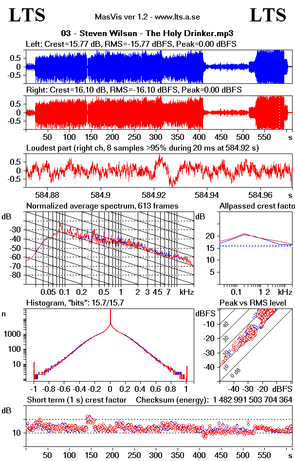

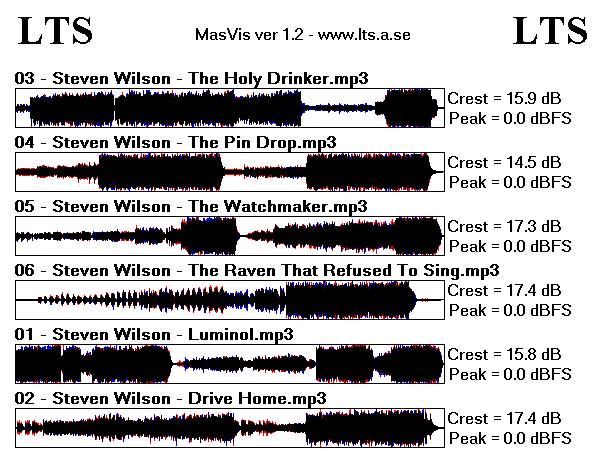

    Steven Wilosns nye er ikke så ille, men det litt klipping her også :( Dette er mp3 filene som ble lastet ned med kodene som fulgte vinyl platen. Mulig lyden er bedre å vinylen? Jeg får ikke testet dette nå. Noen andre som har?
    emotikon
    24.10.2004
    12.548
    3.057
    Vis vedlegget 188947
    Vis vedlegget 188948
    Peak vs RMS level ser ikke så halvgærnt ut. Slikt berger ofte slike innspillinger for meg.

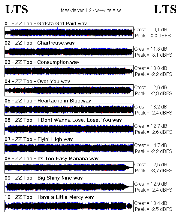

    Er i 24/44 og låter faktisk ganske bra!
    foobar2000 1.2.3 / Dynamic Range Meter 1.1.1
    log date: 2013-04-06 00:04:10
    Analyzed: ZZ Top / La Futura
    DR Peak RMS Duration Track
    DR11 -1.00 dB -14.12 dB 4:03 01-Gotsta Get Paid
    DR11 -1.00 dB -12.43 dB 2:57 02-Chartreuse
    DR11 -1.00 dB -13.17 dB 3:49 03-Consumption
    DR9 -1.67 dB -13.33 dB 4:30 04-Over You
    DR11 -1.00 dB -13.03 dB 4:09 05-Heartache In Blue
    DR11 -1.00 dB -13.71 dB 4:22 06-Don't Wanna Lose, Lose, You
    DR13 -1.00 dB -15.44 dB 4:18 07-Flyin' High
    DR12 -1.00 dB -14.23 dB 4:48 08-It's Too Easy Mañana
    DR12 -1.00 dB -14.30 dB 3:11 09-Big Shiny Nine
    DR12 -1.00 dB -14.23 dB 3:19 10-Have A Little Mercy
    Number of tracks: 10
    Official DR value: DR11
    Samplerate: 44100 Hz
    Channels: 2
    Bits per sample: 24
    Bitrate: 1884 kbps
    Codec: FLAC

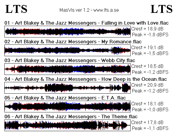

    Har alltid likt å lytte til Art Blakeys Straight Ahead - det lyder så utrolig naturlig og riktig. Sitter og kjører den gjennom Pure Music, og slår tilfeldigvis på Dynamic Range metering, og om det er rett, så har jeg forklaringen på hvorfor jeg aldri blir trøtt av å lytte til disse sporene, spesielt Webb City.
    Dette er på nivå med Boulez Mahler 3.
    40.697
    44.582
    Den er ganske naturlig, ja, men kanskje ikke noe helt spesielt mht dynamisk spenn:

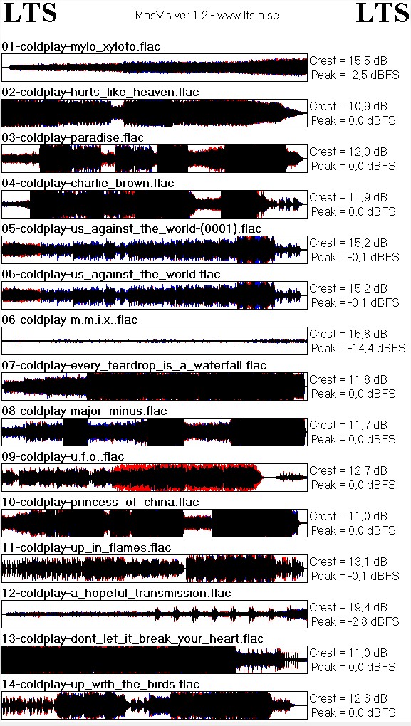

    Kan noen med utstyr sjekke Coldplay`s siste album?
    Hørte en låt på radioen og det er det absolutt verste jeg har hørt.
    En gammel reiseradio med en bra innspilling høres mye bedre ut enn det jeg hørte av Coldplay på hovedanlegget.
    De første platene med bandet høres derimot temmelig godt.
    Tenker du på Mylo Xyloto fra 2011 eller er det kommet noe etter den?
    Vis vedlegget 194479
    Ja det var den jeg tenkte på.
    Jeg har ikke hørt så dårlig lyd, om det var sendingen på radio el musikken i seg selv vet ikke jeg.
    Takker så mye:)
    Takker så mye:)
    Jeg har denne på vinyl og det låter noe så hinsides elendig!

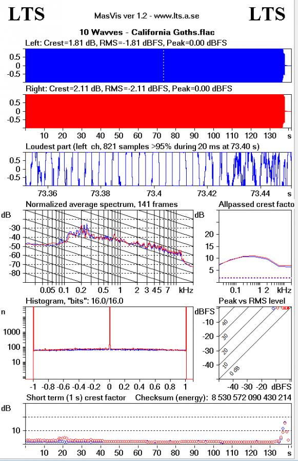

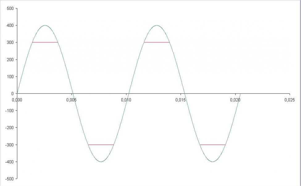

    OK, kall meg nerd, men jeg regnet litt mer: Vi tar en ren tone (sinus) og toppkutter den med "bare" 1,4 dB. Det er litt tilfeldig valgt tall, men tilsvarer at vi f eks har et signalnivå på 2 volt og toppklipper det ved 1,5 V i stedet. Eller 400 mV sinus klippet ved 300 mV. For enkelhets skyld sier vi at dette er ved 97,6 Hz. Da ser den opprinnelige bølgeformen ut som den grønne streken i diagrammet under, og den klippede er den røde streken hvis vi plotter i tidsdomenet. De "djevlehornene" på MasVis-histogrammet for Coldplay indikerer denne typen klipping, med en opphopning av samples ved +/- full pinne. Da har bølgeformen i tillegg blitt skalert opp etter brickwall'ing slik at de flate delene ligger ved 0 dBFS på den digitale innspillingen.

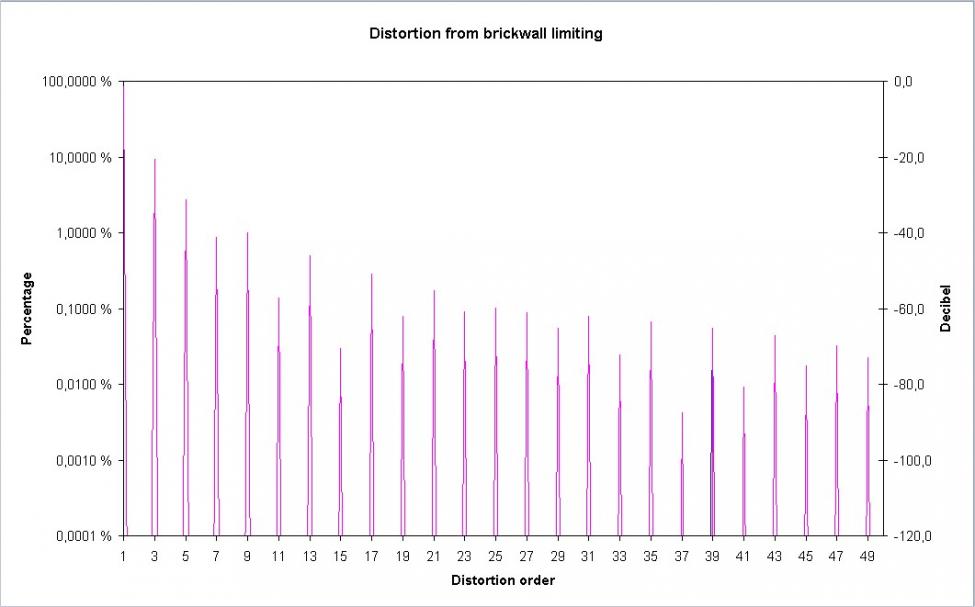

    Så gjør vi helt enkelt en Fourier-transform på den klippede bølgeformen og plotter innholdet ved forskjellige frekvenser. Det er eksakt samme bølgeform, bare plottet i frekvensdomenet i stedet for tidsdomenet. Jeg har skalert X-aksen til multipler av den opprinnelige frekvensen, slik at grafen viser innholdet av de forskjellige harmoniske overtonene eller forvrengningskomponentene. Venstre akse viser innholdet i prosent, høyre akse i decibel, begge sett i forhold til det opprinnelige signalnivået (400 mV). For den opprinnelige bølgeformen blir denne grafen bare en enkelt stolpe med 100 % ved grunntonen. Alt det andre er forvrengningskomponenter fra klippingen.
    10 % tredjeharmoniske, ca, og det rene stakittet så langt opp som vi gidder å plotte. Selv nittiførsteordens forvrengning er ved -80 dB (0,01 %) og potensielt hørbar, om den ikke maskeres av alt det andre spetakkelet. Tilsammen 16,2 % THD.
    Så ille låter en innspilling som har blitt brickwalled. Sammenlign gjerne disse tallene med de forvrengningsnivåene vi diskuterer i tråder om effektforsterkere.

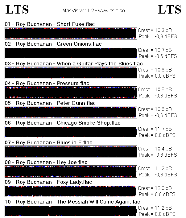

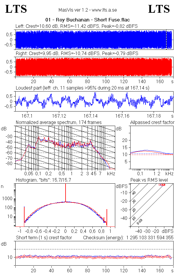

    Jeg oppdaget at jeg har en ny rekordnotering på harddisken. Det er i kategorien "størst negativt ReplayGain", også kjent som "Hall of Shame".
    Nå ser topp fem slik ut:
    5. Turbonegro, "Retox", 2007, -11,33 dB
    4. Gary Moore, "Scars", 2003, -11,66 dB
    3. Aerosmith, "Honkin' On Bobo", 2004, -11,94 dB
    2. Binky Griptite, "GhettoFunkPowerHour", 2007, -12,00 dB
    Jeg trodde den siste var uslåelig, for den er med vilje produsert for å låte som et radioshow med 70-talls ghettofunk sendt via en massivt komprimert FM-sender i overload og mottatt på en billig transistorradio i full klipping. Men vi har en ny vinner! Drum roll, please:
    1. Roy Buchanan, "When a Telecaster Plays the Blues", 2009, -12,96 dB.
    40.697
    44.582
    Husker ikke hva som er lagt ut her før, men denne kan sikkert tåle en gjentagelse:
    Definitivt. Det er kanskje også en delvis forklaring på noe jeg ble litt overrasket over. Jeg har et script som genererer AAC-kopier av all musikk på serveren for å kunne bruke de filene på iPhone etc. Scriptet bruker dBpoweramp's core converter, men det insisterer på å lage 128 kbs AAC, selv om jeg har prøvd å sette det opp for en høyere bitrate. Jeg har ikke funnet ut hvorfor det blir slik. Men overraskelsen var at de "medium quality"-filene låt tålelig bra, både via Etymotic ørepropper og i bilen. Jeg har ikke gjort en direkte A/B-test, men inntrykket er at de 128 kbs-filene låter bedre enn 256 kbs MP3 streamet fra WIMP. Jeg merker heller ingen stor forskjell fra 256 kbs AAC som jeg har konvertert manuelt. Ingen ekstra hardhet og ingen "space monkeys" å høre.
    Jeg tror forklaringen kan være at dBpoweramp først bruker en "ReplayGain (Apply)" DSP-funksjon på filene før den genererer AAC. Da blir volumet normalisert på samme måte som med ReplayGain ved avspilling, men her ved at selve signalnivået senkes tilsvarende før videre prosessering og konvertering. Det skaper fort 6-8 dB ekstra headroom for AAC-codecen, i noen tilfeller mye mer (inntil 12,96 dB!) sånn at mesteparten av de datareduksjonseffektene Thomas Lund beskriver i videoen kanskje unngås.
    Jeg har definitivt ikke tenkt å gå bort fra tapsfri FLAC som lagringsformat, men dette var en liten positiv overraskelse, for en gangs skyld. Hærverket som ble gjort ved mastring er det fortsatt lite å gjøre med, dessverre.

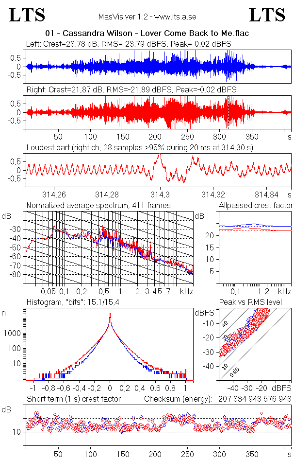

    Jeg hadde gitt opp den gamle favorittartisten Cassandra Wilson for flere år siden, ettersom platene hennes ble offer for lydstyrkekrigen. "Rendezvous" (1997, med Jacky Terrason) hadde fantastisk lydkvalitet, "Blue Light 'till Dawn" (1993) og "New Moon Daughter" (1995) var musikalsk glimrende og låt OK selv om kompresjon var en sentral del av lydbildet, men fra "Glamoured" (2003) hadde jeg fått nok.
    Men nå snublet jeg litt tilfeldig over "Silver Pony" (2010) uten å ha noen store forventninger til den. Den viste seg å låte brukbart. Riktignok viser Masvis at den er brickwalled eller klipper i toppene, men det har i det minste ikke blitt verre fra ti år tilbake.

    Mild kompresjon og knallhard limiter, tydeligvis.
    RojohII
    11.02.2011
    4.391
    1.854
    Karmøy - Rogaland

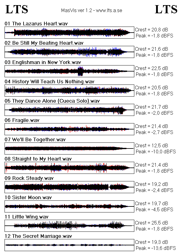

    Jeg lurte på hvor jeg skulle poste dette nå når "hva man lytter til" trådene er splittet. Hvorfor ikke her når det låter såpass fint:
    Sting: Nothing like the sun (CD-87).
    Masvis:
    Deilig. Liker Sting i denne perioden. Det første fra The Police var egentlig ganske så prog'et. De nærmet seg et mere (jazz?)popet landskap mot slutten, og denne platen ligger nokså nært sein-Police. Bra lyd. Finurlig lettlyttet pop med dypere røtter. Me like :)
