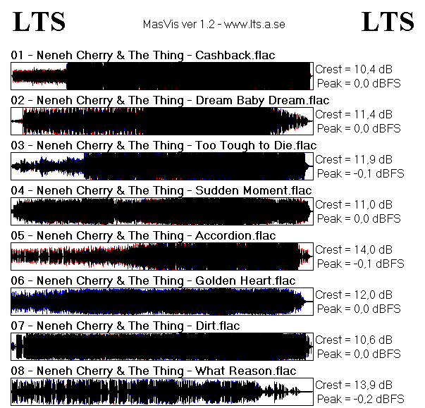

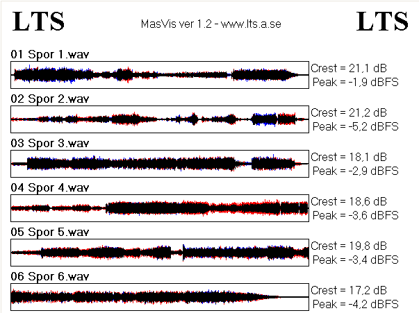

    Enig i alt trex sier, egentlig. Den platen med klassisk kinesisk musikk har ikke blitt noen favoritt hos meg heller. Musikken er jo litt sær, men i tillegg låter den skarpt og spisst, omtrent som en gammel CD med ukorrigert pre-emphasis. Og på den andre siden er det mange hardt komprimerte innspillinger som jeg ofte kommer tilbake til, både på grunn av musikk og lyd som helhet.
    Men i serien "forrige ukes handlekurv", så er vi på den fjerde og siste CD'en. De andre var Melody Gardot "The Absence", Esperanca Spalding "Radio Music Society" og Lisa Dillan "Love Me Tender - The Quite Quiet Way". Og nå Neneh Cherry & The Thing "The Cherry Thing" (2012). Jazz, på sett og vis. Dette var egentlig ingen overraskelse:
    Den låter ganske kult, men man hører godt når det hele går i taket og klemmes flatt. Audiofilt er det ikke. I det minste har produsenten brukt en "soft knee" limiter, sånn at det ikke låter så hardt og forvrengt som man kunne frykte.
    Så, etter å ha gått gjennom fire nye, kritikerroste plater, alle med bra musikk i jazz/pop-grenselandet, må vi bare innse at tre av de fire er hardt angrepet av lydstyrkekrigen. Melody Gardot er omtrent så komprimert som forventet, kanskje ut fra et ønske om salgssuksess og radiospilling. Hos Neneh Cherry er det kanskje en del av det musikalske uttrykket, på samme måte som hos Jaga Jazzist, hvor det skal låte moderne og kult med street cred. Eller noe sånt. Esperanza Spalding gir blaffen i hele lydstyrkekrigen. Selv om det selvsagt er både kompressorer og limitere i signalkjeden, lar hun sin "Radio Music Society" låte tilnærmet naturlig dynamisk. Og hun er moderne, kul og har street cred i tonnevis. Derimot, produksjonen på Lisa Dillan's plate forstår jeg bare ikke. Ubegripelig.

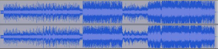

    Er dette godkjent eller burde låten hatt mer headroom?
    Låten er GOTYE - Somebody That I Used To Know.

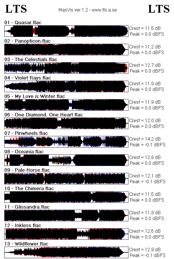

    Lyttet bittelitt til noe av det værste lydmessig idag.. Skal kjøre en masvis sak.
    Er noe deathmetal greier :)
    CDWMcInSpots
    30.09.2010
    7.551
    567
    Bergensregionen
    foo_dynamic_range forstår det samme som foobar2000, også 24/192
    Ser ut for at det er 24 bit. Gidder ikke konvertere til 16bit og kjøre gjennom masvis..
    foobar2000-komponenten foo_dynamic_range skal forstå og analysere alt ditt foobar2000-oppsett er konfigurert til å forstå uavhengig av oppløsning, kodek o.l. Den har hos meg fungert fint med 16/44,1, 24/96 og 24/176,4 FLAC. Ditto med ALAC i 16/44,1.
    Jeg har publisert fonogramanalyseresultater fra foo_dynamic_range f.o.m. innlegg #2496.

    Hei. Noen som kan ta en måling på Smashing Pumpkins siste album?
    Det låter overraskende bra her hjemme. I tillegg er det en kjempeglad også musikalsk.
    emotikon

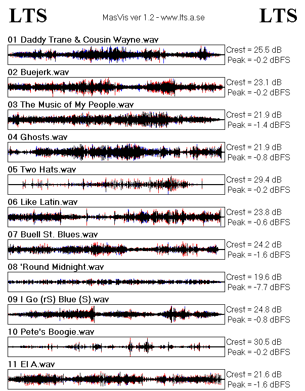

    Legger inn en liten godbit som dere kan tygge på- dette er tidvis ganske kompleks musikk. Likevel høres og ser dette ut slik det burde vært gjort på det meste.
    Hvordan tror dere foreks. spor 5 låter?
    Erskine; Aurora.

    "Aurora" med Peter Erskine, Buell Neidlinger og Marty Krystall
    Nå er det mye depressivt å se her.
    Erskine; Aurora.
    Vis vedlegget 142013
    "Aurora" med Peter Erskine (trommer), Buell Neidlinger (bass) og Marty Krystall (saksofon) utgitt av Denon i 1989:

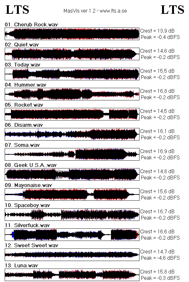

    Noen som hadde giddet å ta en test på Smashing Pumkins to beste album (hvis du spør meg :) )
    Siamese Dreams
    Melon Collie and the infinite sadness
    Ville vært moro å sett på to cd'er som jeg hørte omtrent i hjel i gamle dager.

    Siamese Dreams
    Siamese Dreams
    gwh
    01.04.2006
    976
    916
    Takk :)
    Det var da ikke så ille som det nyeste.

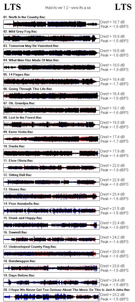

    Har en Australsk utgave fra 2003 (bootleg regner jeg med) av Prudence Tomorrow may be Wanished/Drunk and Happy (24 bit digitally remastred står det også :eek: ).
    Noen som har orginal CD'ene fra Polydor (1990) som kan sammenligne?
    Pan CD'n av Drunk fra 2009 er ganske komprimert sammenlignet med denne bootlegen. Måler bra gjør den ihvertfall!
