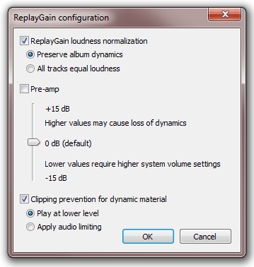

    Hvilket program stammer den viste boksen fra?
    Jeg tror den boksen er fra WinAmp på Windows 7, men jeg må innrømme at jeg bare kopierte den videre fra ReplayGain-siden på hydrogenaudio som jeg linket til, siden poenget var å illustrere måten å gjøre det på.
    Jeg vet ikke helt hvordan de forskjellige programmene håndterer en situasjon hvor angitt gain vil føre til klipping. Det riktigste ville nok være å begrense gain til en mellomverdi sånn at det ikke oppstår noen klipping, og at toppene havner på 0 dBFS eller rett under. Jeg tror det er sånn Logitech Media Center gjør det. Så vidt jeg vet er ikke den Replaygain Target Value-tag'en helt standard, sånn at jeg er ikke sikker på om andre avspillere enn foobar vil forstå den. Men det er jo også en elegant løsning.

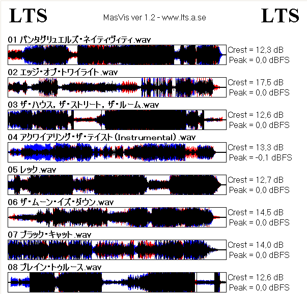

    Fikk tak i plata "Dio" med Jorn, eller Jørn Lande som fyren heter. Ble inspirert av noen svært så bra klipp på Youtube. På denne plata spilles det som tittelen antyder coverversjoner av akkurat DIO.
    Dette må være ny rekord i mishandling av musikk. Det låter helt forferdelig fra begynnelse til slutt. Jeg hadde ambisjoner om å kjøpe en
    del plater med denne karen. Det blir det definitivt ikke noe av, og denne er allerede gått i søpla.
    Huttetu! Hvordan tenker egentlig de som lager slikt møl?

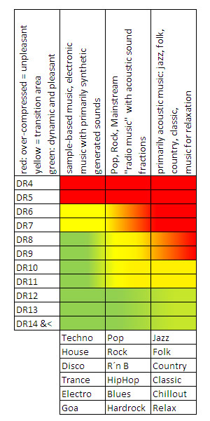

    Suggested min. DR values for different typs of music
    Kilde: Our Aim | DYNAMIC RANGE | pleasurize music!

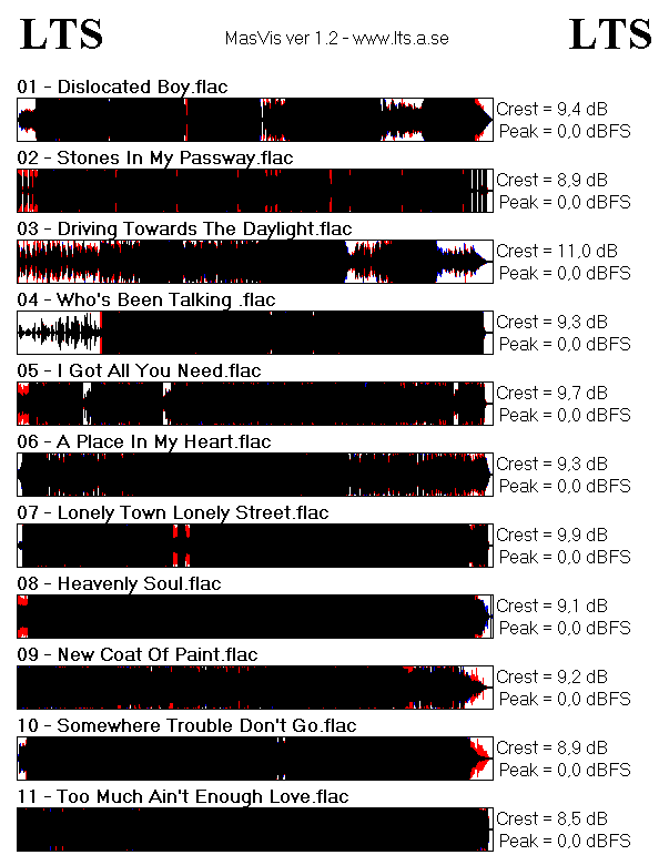

    12.548
    3.057
    Tross de målingene låter ikke alt på "Blackwood" så ravgæli - ikke her i allefall. Finnes de som er laaaangt værre.
    Men det er klart, de fire sporene som viser "hardest kjør" låter nærmest slik de ser ut også. Preampen min blinker som f....

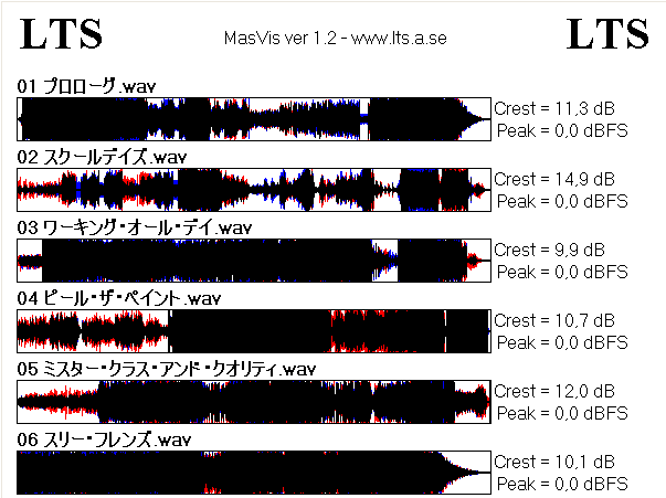

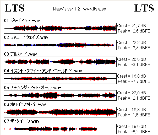

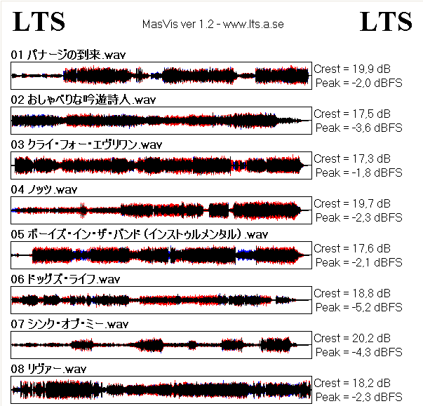

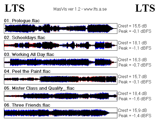

    Universal Japan gav ut de fire første Gentle Giant platene på CD i LP faksimile form. Disse ble originalt utgitt på Vertigo. De to første utgivelsene er fra 2000; Gentle Giant og Octopus. Står intet om remaster på disse. De to neste, Aquiring the taste og Three Friends ble gitt ut i 2005 og på disse står det 2005 24Bit remaster. Det er tydelig på dette eksempelet, som langt fra er det verste, hva remaster stort sett gjør: redusere dynamikken!
    Rekkefølgen er:
    Gentle Giant
    Octopus
    Aquiring the taste (remaster)
    Three Friends (remaster)
    Trond_B
    06.08.2004
    811
    239
    19
    Her er Columbia CK 31649 (1989) utgaven av Three Friends til sammenligning.

    foobar2000 og nettradio: Inspeksjon av dynamisk kompresjon
    Har noen av dere sett på Dynamic Range Meter i forhold til MasVis?
    Det finnes en foobar2000 Dynamic Range Meter component som heter foo_dynamic_range. Versjonen hos Pleasurize Music er gammel og har passert datosperren, men opphavsmannen har videreutviklet den:
    Jeg forsøkte den i helgen og det ser lovende ut. En fordel med denne er at man kan analysere alle lydfilformater foobar2000 støtter, også høyoppløste. Jeg tror dette også inkluderer CD-avspilling (analyse uten å rippe) og muligens URLer (men her er jeg høyst usikker). Den kan benyttes til batchprosessering av hele musikkkataloger med resultatfillagring for hver fil. Det så ut til å fungere fint hos meg i går. Hvis man ønsker, kan resultatverdier lagres i egne tagger i musikkfilene.
    Jeg eksperimenterte og sullet med nettradio i helgen.
    foobar2000 kan spille nettradio. Hvis nettradiostrømmen:
    • Er en spilleliste, typisk .pls eller .m3u, kan man laste URLen direkte i foobar2000 som en spilleliste
    • Ikke er en spilleliste, må man opprette en spilleliste, og så legge URLen til som et (antagelig eneste) element i spillelisten
    Skjermbilde fra bambadoos utmerkede "Foobar innstallasjon - guide (Windows)" innlegg #9 som viser foobar2000 med "skin" DarkOne v3.0.1
    foo_dynamic_range så dessverre ikke ut til å virke under avspilling av nettradio, men det gjør derimot dynamisk, grafisk visning av signalnivå (peak?) og frekvenssøyledigram når man benytter "skin" DarkOne v3.0.1 som vist på bildet ovenfor. Når man spiller nettradio har man gjerne mindre informasjon så man vil ikke nødvendigvis få alle bilder o.l. man ser ovenfor.
    Nede til venstre rett over forsidebildet av Diana Krall "Live in Paris" er grafisk visning av signalnivå i form av 2 liggende søyler og noen røde streker som jeg tror forteller noe om dynamikk i toppen, og er vel kanskje en slags hold/forsink toppvisning. De røde strekene er typisk meget korte når det er mye dynamisk kompresjon (f.eks. Duffy "Rockferry") og betydelig lengre hvis det er mye dynamikk. Det er imidlertid de blå liggende søylene som varierer mest og hyppigst. Når det er mye dynamisk kompresjon har de tilnærmet fullt utslag nesten hele tiden. Det er kun litt blafring i toppen.
    Spekrogrammet(?) rett over de liggende søylene gjelder sangen man spiller når man spiller fra egen samling. Det gir et (meget) raskt bilde av en sang akkurat som hos MasVis. Nyere fonogrammer gir mye mer sverte enn eldre. Det vises ikke ved spilling av nettradio. Det skyldes at foobar2000 gjør en rask analyse like etter at man starter avspilling av en sang for deretter å vise grafikken så lenge man spiller sangen. Det er mulig at foobar2000 forhåndsberegner disse hvis man spiller album (og spillelister?) i standardrekkefølge. Når man spiller nettradio, har ikke foobar2000 mulighet til å se hele sangen før det nærmer seg slutten av den og siste del er bufret.
    Øverst midt på ser vi et frekvenssøyledigram som viser bass i midten og diskant lengst fra midten (venstre og høyre kanal). Søylene er blå med en rød flekk for hold/forsink toppvisning. Når det er mye dynamisk kompresjon er søylene (typisk) lange, med nesten konstant høyde, og alle er høye. Når det er lite dynamisk kompresjon er de lavere, tidvis borte og mye mer varierte over frekvensspekter og tid. Man kan f.eks. se stemmebruken og glissandoene til Cowboy Junkies' vokalist Margo Timmins på bl.a. åpningssporet "Mining for Gold" på "The Trinity Session". Dette frekvenssøyledigrammet er ofte ganske fascinerende å se på samtidig som man hører på musikken. Det kan faktisk gi ny innsikt. Frekvenssøyledigrammet er også aktivt når man spiller nettradio.
    Dette kan til sammen være et nyttig verktøy for å få et inntrykk av om en nettradiokanal har mye dynamisk kompresjon.
    Det blir spesielt nyttig hvis man i tillegg har noen referanser å forholde seg til som en slags visuell kalibrering. I går tok jeg opp ca. en time fra Folk Alley, som jeg både liker og opplever som bra, med VLC media player. Opptaket kan man så kontrollere med f.eks. MasVis og foo_dynamic_range og se hvordan en gitt komprimeringsgrad samsvarer med det man visuelt ser i foobar2000. Siden man har et opptak, kan dette repeteres slik at man visuelt kan rekalibrere seg selv.
    En radiosending kan gjerne bestå av spor fra forskjellige fonogrammer kombinert med snakk. Nettradiokanalene kan ikke reparere allerede dynamisk komprimerte innspillinger, men de trenger ikke å ødelegge noe eller gjøre vondt verre. Det følger av dette at en time radiosending kan inneholde stor variasjon i dynamisk kompresjonsgrad. Man får et grovt inntrykk med en visuell inspeksjon med foobar2000, et bedre inntrykk med et opptak som man etterpå analyserer med f.eks. MasVis, men ekstra bra blir det hvis man deler opp opptaket i sine respektive biter, dvs. sanger, snakk, osv. Da kan man analysere hver bit/sang akkurat som man analyserer et album. Dette er dessverre tidkrevende. Vi får typisk ikke noe hjelp av pauser mellom sangene slik man får når man tar opp en LP, fordi nettradiokanalene typisk kjører sangene i hverandre og snakker på inn- og utfading. Dette er m.a.o. noe man kun gjør for å bestemme baseline for/"kalibrere" de to andre verktøyene: visuell inspeksjon med foobar2000 og opptak med etterfølgende analyse av hele opptaket som ett spor.
    Jeg benyttet Audacity til oppdeling av opptak.
    Hvordan målte så Folk Alley i går ettermiddag? Slett ikke verst, men jeg har ikke tall og grafer tilgjengelig akkurat nå.
    trex kan sikkert utfylle og korrigere meg der jeg ikke har brukt riktige faguttrykk o.l. for f.eks. oppgaver og det som viser signalnivå.

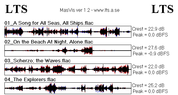

    Her er et eksempel på hvordan det går an å ødelegge en plate lydmessig med fine musikker på:
    Kristin Minde; Six Feet Over
    emotikon
    24.10.2004
    12.548
    3.057
    Ser bra ut.
    Bare det holder musikalsk også, så er det gulle godt.
