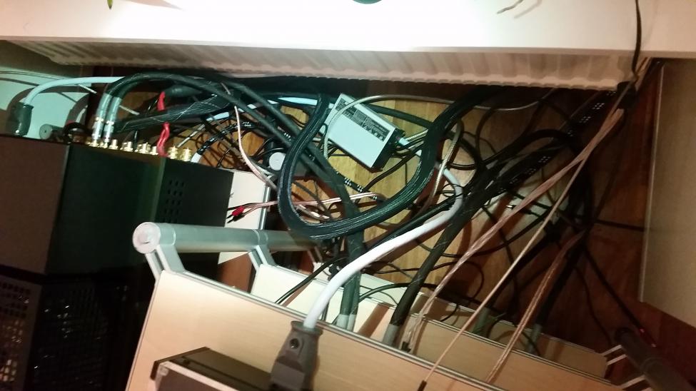

    Svært opptatt med jobb, samt riggen er pt plaget av brum, så det blir lite lytting. Selv om jeg foretrekker å gi komponenter tid på seg til å gjøre inntrykk, så gav de 4-5 låtene vi spilte av såpass lovnader at jeg gleder meg til alt er virkelig på plass (må omorganisere stort for å få kablene til å rekke frem også - en tre timers jobb!).

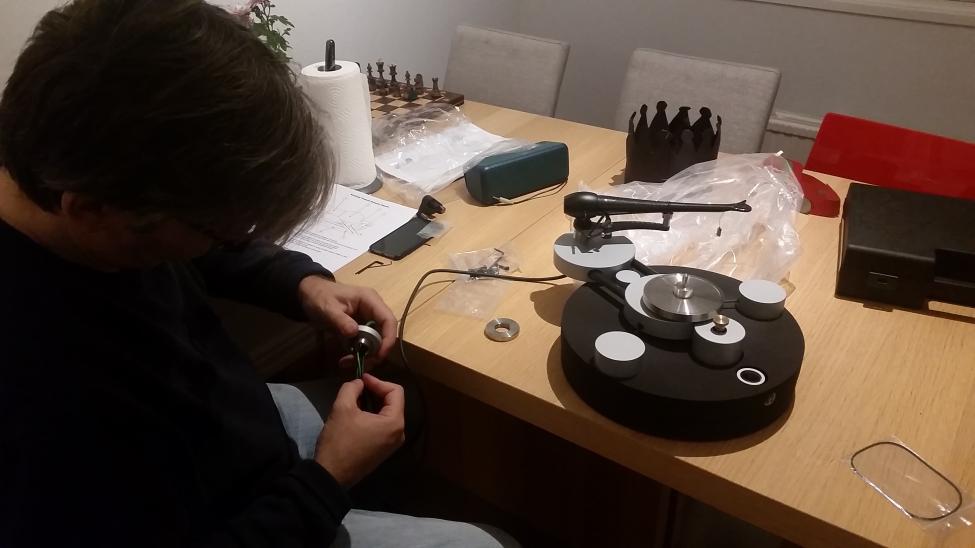

    Trond monterer armen

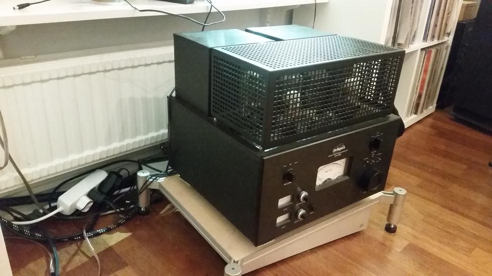

    2.5 timer av livet som jeg aldri får tilbake, som en amerikaner ville ha sagt. Forsterker flyttes til venstre. Cd-drivverk på toppen av racket. DAC gjemmes bort bak PF-boksen. That's all :rolleyes:

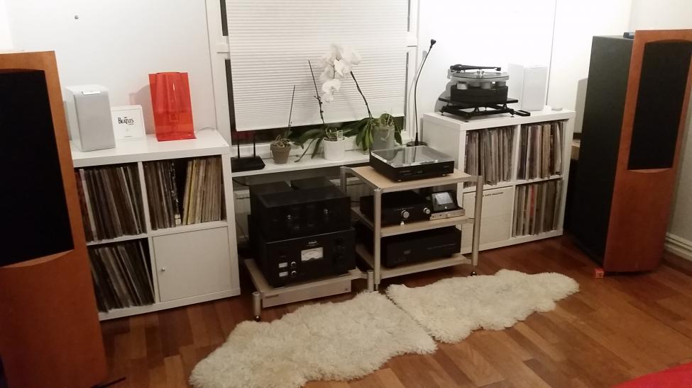

    Jobben ga resultater, da! Det der ser jo superpent ut!
    Heftig forsterker!

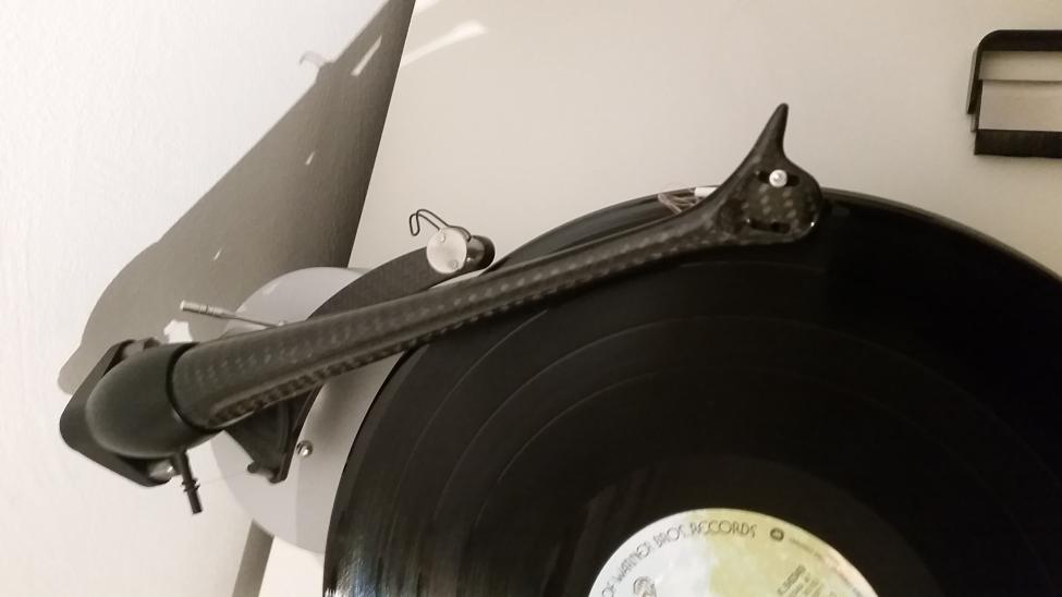

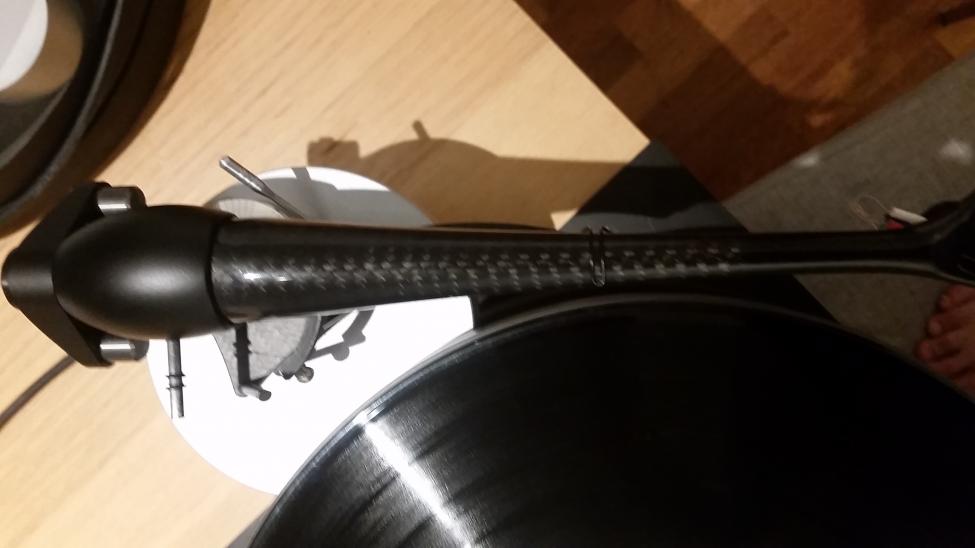

    Det brummer fælt, som sagt. Det rare er at det brummer når armen er i hvileposisjon, men stille når den føes inn og de to første sporene avspilles. Fom spor tre så har armen store sporingsproblemer, og det høres ut som det er hakk på plata - prøvde seff med flare plater. Impulse er med filmklubben sin, så det fikles alene. Bambi på isen, uten stiftvekt og protraktor. Men det er jo fredag, og man har fryktelig lyst å finne ut hva det er man har brukt penger på!:rolleyes:

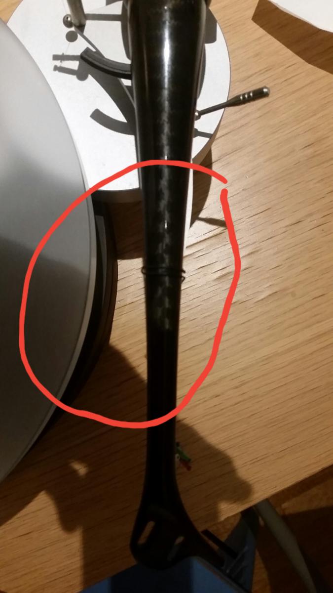

    Ser ut til at Nanotuben er feil satt opp? Den er mye nærmere tallerkenên enn ACT 0.5

    Hva er monteringsavstanden? (Spindle to pivot) Om armen ligger nærmere tallerkenen enn den andre når den hviler på holderen behøver ikke bety noe. Vet ikke hvordan armbordet på WB er laget.

    Tror jaggu VTA er satt litt for lavt, Dazed. Det var en lang dag, og vi kom ikke i gang med dette før midtnatt, så slitne øyne og hoder. Har nå justert opp på øyemål slik at armen kommer lenger fra mekanismen som lfter armen. Vi prøver, så får Trond komme hit en dag og finjusterer!:cool:
    Dazed
    29.01.2003
    20.565
    7.321
    Ikke den letteste armen å «eyeball»-e. VTA på heller. Må nesten bruke headshellet og sikte etter. Har du et egnet «sikteverktøy»?
    Det går an å lage selv. Ta et CD-cover og riss inn rette striper i det med et par-tre millimeters mellomrom, HELT parallelt med bunnen, så kan du sette denne på plata bak pickupen, slippe nåla ned på plata, og sikte etter stripene.

    Urfra bilder i #1188 - hva er årsak til at armen er så mye nærmere tallerkenkanten?
    Vinkel/senteravstand (er vel ca lik), eller...?

    Det kan jo bare være at den er rotert litt annerledes i monteringshullet.

    Som Dazed sier , sjekk piviot til spindel. Sjekk også låseringen på armen.

    Faen, til å bli gal av :mad:
    I denne posisjon brummer det
    I denne posisjon brummer det ikke
    The Gunner
    29.05.2010
    10.695
    20.742
    Omtrent i denne posisjon oppstår hakking og uren lyd. Dårlig sporing?
