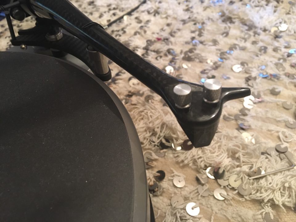

    Fikk en melding fra impulse med et fint bilde vedlagt. Synd han ikke får hørt på den først siden en kabel inn i RIAA'en hans kan finne på å krangle, selv om den oppfører seg pent nå. Skjønner han veldig godt (men det kan jo også være en vikarierende grunn til å unngå at Magne får seg en real omgang av frk Nano, hihihi:p!)
    Impulse og Ove møtte hverandre på Ski ifm disse skruene. Faen, det er gode gutter. Takk! :)
    Jeg henter om ikke lenge. Vet ikke helt hva jeg føler. Selv om sporinga er antagelig løst, så er det mest sannsynlig at brummen der ennå. Men man vet jo ikke! Men jeg gruer meg litt til å finne ut av det, og gå på nok en skuffelse etter å ha fiklet og koblet riggen opp/ned utallige ganger i snart en uke.
    Evo III
    25.12.2009
    30.521
    73.524
    Hertugdømmet Nordre Follo
    89
    Vis vedlegget 462725
    De skruene så mye tøffere ut på den armen enn på min ;)
