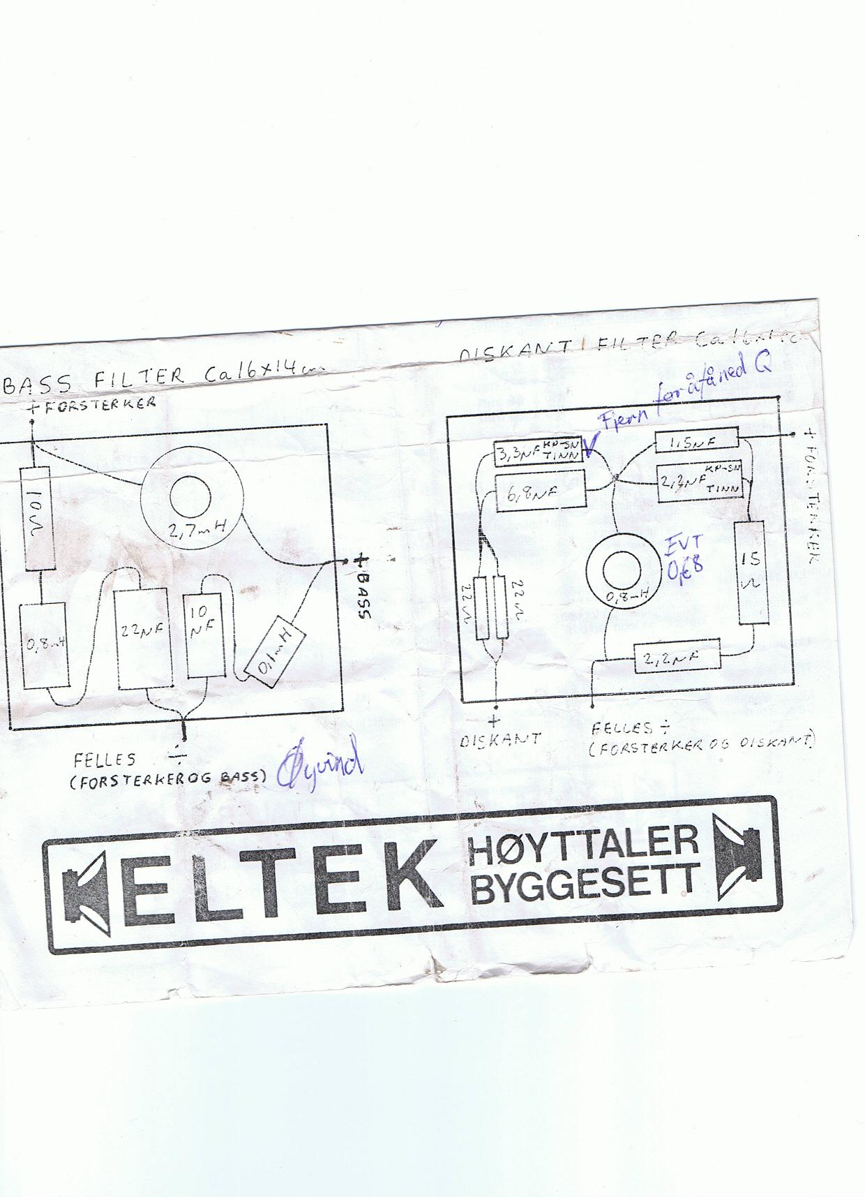

Ok,skjønner.Da har dette blitt misforstått,skulle ikkje være annet en en test av hvilket element som passet best i mine høyttalere :)
Her e delefilter,spolen er endret(brukte foliespole) og Duelund motstander før diskant(de låt jævlig bra ;D) EDIT delefrekvens er 1900Hz
mvh Filip
Ok, så dette filteret er beregnet teoretisk av Dynabel for T25CF001, og SEAS W18ex001 eller Dynabel Exakts originale 6,5" i et annet kabinett enn Exakt?
Ble litt forvirret da du i innledning skrev originalmontert, trodde du da hadde SS9500... ;)
Men det forandrer ikke forskjellen i frekvensgang med forskjellige diskanter på likt filter som var mitt poeng. Ikke meningen å virke negativ, har hatt Dynabel til å designe filter for meg selv tidligere på en høytaler. I starten synest jeg det var dritbra, men fikk en øyeåpner etter jeg fikk meg måleutstyr og lærte meg å bruke dette.

Nei,mine hete Eltek Exact,va laga før Dynabel-navnet dukka opp :) De "nye" Exactene har annet filter med annen delefrekvens osv.. Vel,Dynaudioene funker bra her men skal ikkje si noe endelig ennu 8)

Med den delefrekvensen (1900hz) så kan man vel også kanskje si at det er en sjanse for at du vil foretrekke det elementet med den laveste resonansfrekvensen. Det er jo det elementet som gjerne vil låte renest dersom resonansfrekvensen ikke er særlig elektrisk dempet, iallefall med et mykt filter og alt annet likt. Og Dynaudio-elementene er jo laget med bl.a slike hensyn, siden de tradisjonelt har brukt lavordens filtre. Men her er både Seas (700hz) og SS (500hz) lavere.
Det ser jo ut som om du har et 3.ordens Butterworth (iallefall nært, om jeg har regnet riktig). Med et slikt filter skal man gjerne dele 2 oktaver over resonansfrekvensen, for å unngå å få et problem med effekttålighet og forvrengning. Det vil si at Seas og SS passer slik sett, mens Dynaudio kan by på problemer. Men husk at delefrekvensen er ikke satt av filteret; men av filteret og elementimpedansen sammen! Så delefrekvensen vil uvilkårlig være litt forskjellig for disse tre forskjellige elementene, selv med samme filter, fordi de uvilkårlig vil variere litt i impedans i bandpassområdet.
Men det at filteret undertrykker resonansfrekvensen vil vel antakelig ha mer å si enn andre forskjeller mellom elementene. Det hjelper ikke med et godt element dersom det ikke er rullet av iht forutsetningene det har. Det betyr at du i praksis antakelig vil høre forskjell på din opplevelse av filterkompatibiliteten for det gitte filteret for disse tre elementene, heller enn å høre kvalitetsforskjeller mellom elementene.

kan det faktisk være ørene som bestemmer hva som er best.
Bare som sagt over, at man opererer innenfor det som er anbefalt.
Man kan også fint på en diskant legge til en enkel feks demping,
ved å legge til en spenningsdeler. Det viktigste er at diskanten ikke spiller
lavere en B/M uten demping. Da har man et problem.
Til feks mine Tonart trans høytalere er det benyttet noen seas
diskanter istedenfor vifa diskanter uten forandring i filteret.
Dette med Geir Fredriksen`s velsignelse.
I en treveis diy jeg lagde for en stund siden, så hadde jeg en seas
diskant 6ohm på 91 db, en seas mellomtone 8ohm på 91 db og en scanspeak 10"
8ohm på 86 db. Hmm, hvordan løste vi dette i filteret?
Jo i følge en hos dynabel kunne jeg enkelt prøve meg frem med å legge
på en seriemotstand på 5ohm i serie med diskanten foran i filteret
og det samme med mellomtonen slik at den totalt følsomheten havnet på ca 86 db.
Jeg spurte åssen det ville bli i forhold til Den "ohmske" forskjellen på elementene.
Ikke noe å bry seg om sa han, det er så store forandringer i forhold
til frekvensgangen allikevel, så det gjør ikke noe :eek:
Jeg prøvde dette, og det fungerte faktisk godt i mine ører.

Riktig! Og alle seriøse konstruktører (inkl Troels Gravesen) justerer delefilteret med sin egen hørsel til slutt. Ingenting slår ørene - det er de vi skal lytte med.

F.E. skrev:
Gjest skrev:
Går greit det. Det er ikke så stor forskjell på diskantelementer mht tilpassing. Har snakket endel med folka på ELTEK om det, og de kan virkelig dette.
Stemmer bra det,snakka med Øyvind ang mine delefilter,gjorde modden etter hans beskrivelse.Og det funka så til de grader :D Han nevnte også at flere hadde brukte Scanspeak 9500 i disse med godt resultat,så hvorfor ikkje prøve 9700 når en kompis har liggende disse+ Dynaudioene..
mvh Filip
Har Øivind sagt spesifikt at det ikke vil være behov for noen form for modifisering av delefilteret for å tilpasse til de andre diskantene? Eller har han sagt noe sånt som at man kan prøve seg frem litt, og kanskje bytte ut verdiene på enkelte delefilterkomponenter etter smak og behag?
Kan nok se for meg at Øivind tar det for gitt at man kan litt om deleflitre osv. når man henvender seg på den måten du gjør, og han samtidig vet at du har bygd og modifisert Exact tidligere.
Vidar P
25.12.2003
16.746
294
Kristiansund
Selvsagt har ikke Øivind eller andre på Eltek sagt noe slikt. Helt enig, det er helt usannsynlig. Jeg kjenner de, og de er dyktige, og ville aldri ha sagt noe slikt som det blir fremstilt.
Dette var den merkeligste utvikling av en HFS-tråd jeg har sett på lenge; når noen bidrar med å poengtere og utdype tekniske relevanser rundt et slikt eksperiment, som var min intensjon, og forsøkt å forholde seg til teknikken, så blir man slaktet ned som "negativ". Jeg tenker mitt.
Det er helt uvirkelig at man skal få slik kritikk for å forsøke å belyse noen ytterst relevante tekniske aspekter her på DIY-avdelingen innen avdelingen for teknikk på HFS. Helt tydelig at Filip og andre får holde på i fred for min del iallefall, om ikke tekniske betraktninger er ønsket. FAB nevner meg sammen med timc som spesielt uønsket skjønner jeg, men jeg savner betraktninger fra FAB's side som går på tema og ikke person? Man venter i spenning.
Jeg vet ikke hva man skal si. Annet enn at jeg istemmer timc sin konklusjon; jeg melder meg også ut av tråden.
