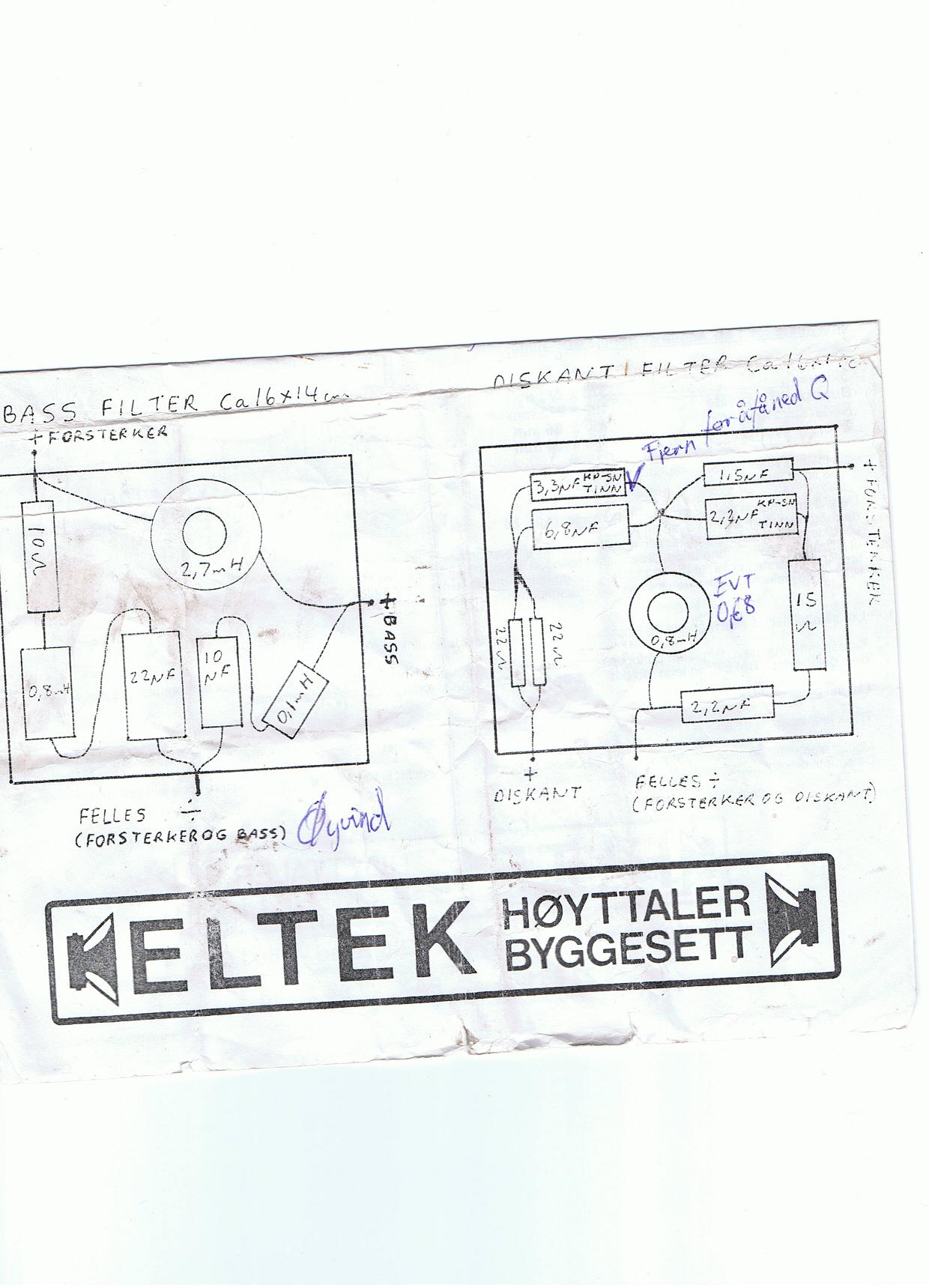

Det var et forsøk på å belyse de problemstillingene og fallgruvene han står overfor i sin sammenlikning, og forsåvidt en invitasjon til å diskutere temaet videre, med tanke på å kunne hjelpe med det lille man kan. Evt med korrigeringer av filteret også, det kan jeg gjerne bidra med. Jeg synes ikke det er så ille på et hififorum, når akkurat det er sentralt i problemstillingen.

Til F.E.; det er veldig greit å korrigere delefrekvens med overliggende kondiser, iht impedans ved delefrekvens. Cookbook gir formlene, ellers så fins det også kalkulatorer på nett. Jeg tittet såvidt på filteret ditt, og det er et 3.ordens Butterworth om jeg ikke har regnet feil (om det skulle være av interesse å endre på det). Likedan er resistansen også grei å korrigere pr teori, men siden produsentenes oppgivelser ikke er standardiserte, så bør man ta det på øret heller enn på kalkulatoren.

Vel,ser på datapapirene at Scanspeak har 4,7ohm DC resistans og Seas har 4,6ohm. ScanSpeak 89,5dB,Seas 91dB. Dynaudio har 5,2ohm og 90dB.Sisnevnte regnes som 8ohm og de andre som 6ohms elementer.Free air resonance er for Seas 700Hz,ScanSpeak 500Hz og Dynaudio 1000Hz. Delefrekvens er som nevnt 1900Hz. Er det nærliggende å tru at ScanSpeaken ville kreve færre endringer i fltret? Siden det "bare" er følsomheten som ikkje stemmer ::) Vil det kunne løses ved å montere inn en til motstand i parallell med de doble 22ohm,eller vil delefrekvens forskyves? Vil det funke med en til så det blir 7,3333ohm istf 11 ohm? Eller blir det for mye? Noen som vet hvor mye som skal til for å kompensere 1,5dB? Hadde ikkje lyst til å bytte ut alle de dyre komponentene :p Et spørsmål til,ville ScanSpeaken passa bra hvis følsomheten va rett? Meine æ la ut linker til alle elementene tidligere i tråden..
mvh Filip

Har kikket litt der,men der opererer dem med serie og parallellmotstand,her er det kun serie i mitt filter ::)
mvh Filip
Det er for å opprettholde rett impedanse på ditt element. Samt en "rundere" topp.
Ikke noe problem å gjøre det i ditt filter, bare du opererer med riktige
verdier på serie og parallellmotstand som du ser i linken jeg la ut.

En annen sak æ kom tel å tenke på;spolen e jo bytta tel en MYE kraftigere sak,den har nok endel lavere motstand,kanskje nivået e for høytt til diskant i forhold tel orginalspolen? Så kanskje det ikkje blir 1,5dB feil ::) eller e æ på bærtur her ???
mvh Filip

Så,har æ forstått riktig på sidene til DAT,så vil 1ohm ca utgjøre 1dB? Kan æ da gjøre det så enkelt at får motstander som utgjør 9,5ohm istf 11ohm? E den på 15ohm med i dette "bildet"? Bør den endres? Eller e den ikkje det siden det e en kondis der?
mvh Filip
mvh Filip
Den på 15 i serie med kondensator er en impedans korreksjon for det elementet filteret er konstruert for. ikke noe med demping av nivå.
For å teste så trenger du ikke to motstander i paralell som du nå har(2x22). Prøv f.eks med en på 10ohm matelloksyd 10W eller kjøp inn så du har verdier fra 5-15 ohm.
Skal du prøve og feile bør du først som sist handle inn motstander å helst en skuff med spoler og kondiser ;D
Bruker du en L-pad (serie og paralell motstand ) demper du nivået på diskant uten å forandre impedans, denne brukes etter hovedfilteret.

Prøvde ScanSpeakene kort og det funka ikkje,her gjorde nok 1,5dB utslag.Dette låt snålt,noen ganger riktig pent og noen ganger tragisk,stor forskjell etter låtmateriale,tydeligvis avhengig av kor i frekvensområdet energien(nivå) er..Denne løsningen MÅ korrigeres i filter! Spille nu med orginale Seasen og mulig det blir sånn.Men Dynaudioen låt ganske likt,veldig usikker om det va bedre eller dårligere ::) Skal æ beholde et av parene må det være uten at det trengs å bytte ut en haug med komponenter da de ikkje e billige :p Vel,ei erfaring rikere :) Mulig æ tar en tlf tel Eltek etterhvert...
mvh Filip
problemet e at nivået må økes..
mvh Filip
mvh Filip
Ja ved å gå for 10 ohm har redusert motstanden og øket nivået.....
Det andre jeg skrev var jo bare en forklaring.
