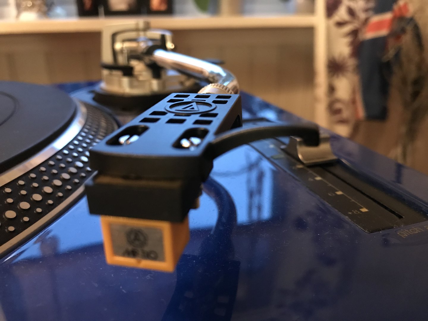

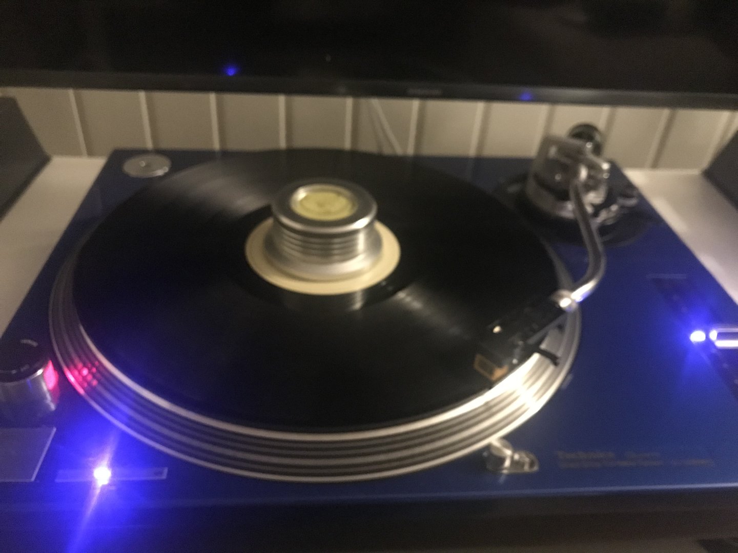

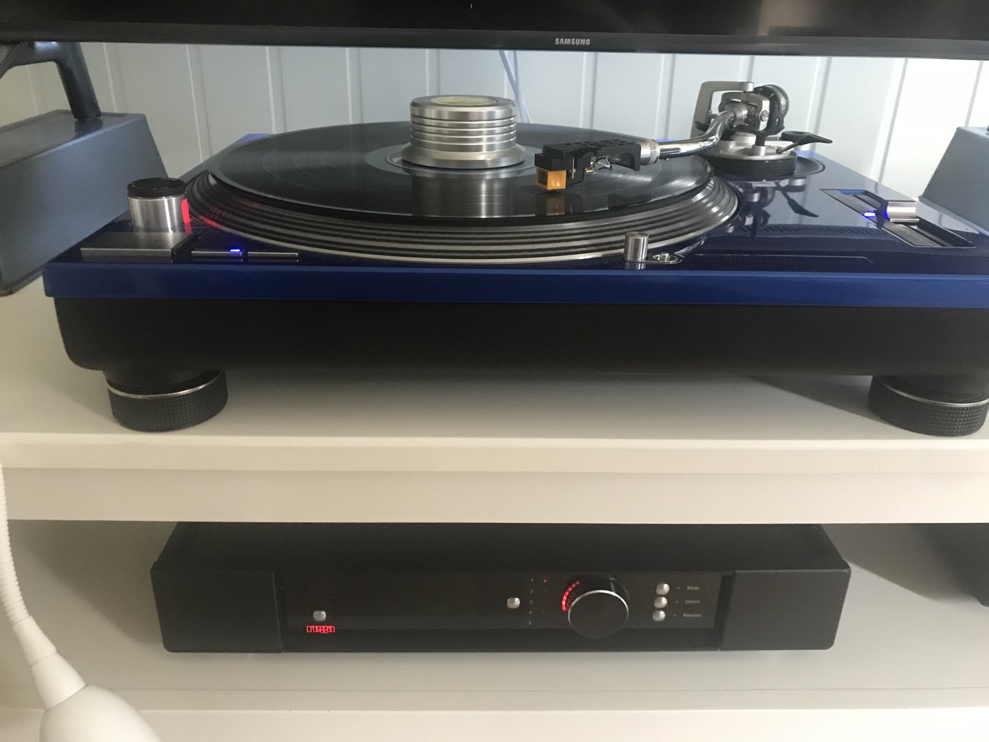

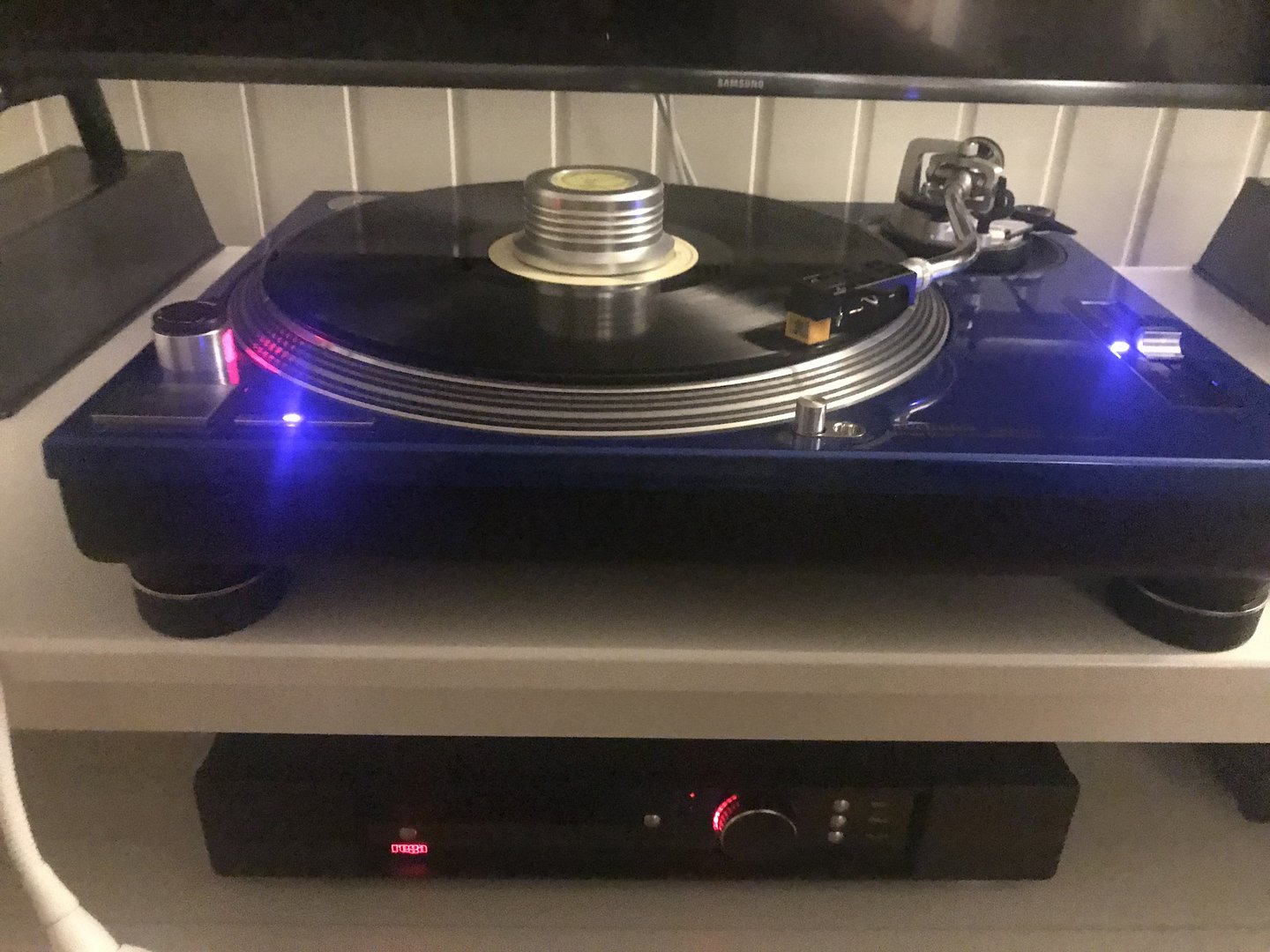

    Takk for fine bilder! Låter det bra?
    Hei kontra min Audio technica lp5 med samme pickup så er denne helt fri for støy når den står oppkoblet og spilleren er strøken. Kjører nå på den innebygde riaaen i Regaen. Sliter med knitring men skal prøve et par av de vinylene med manuel vask.

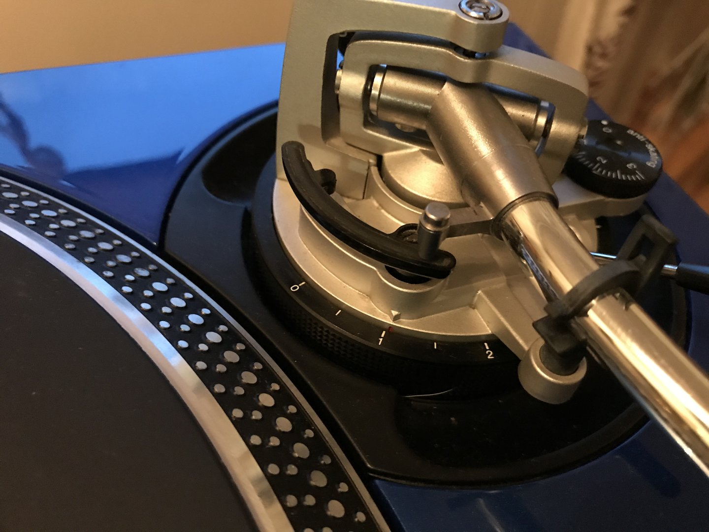

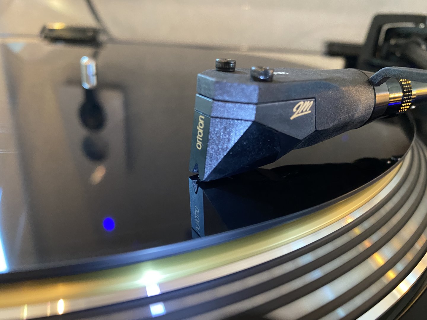

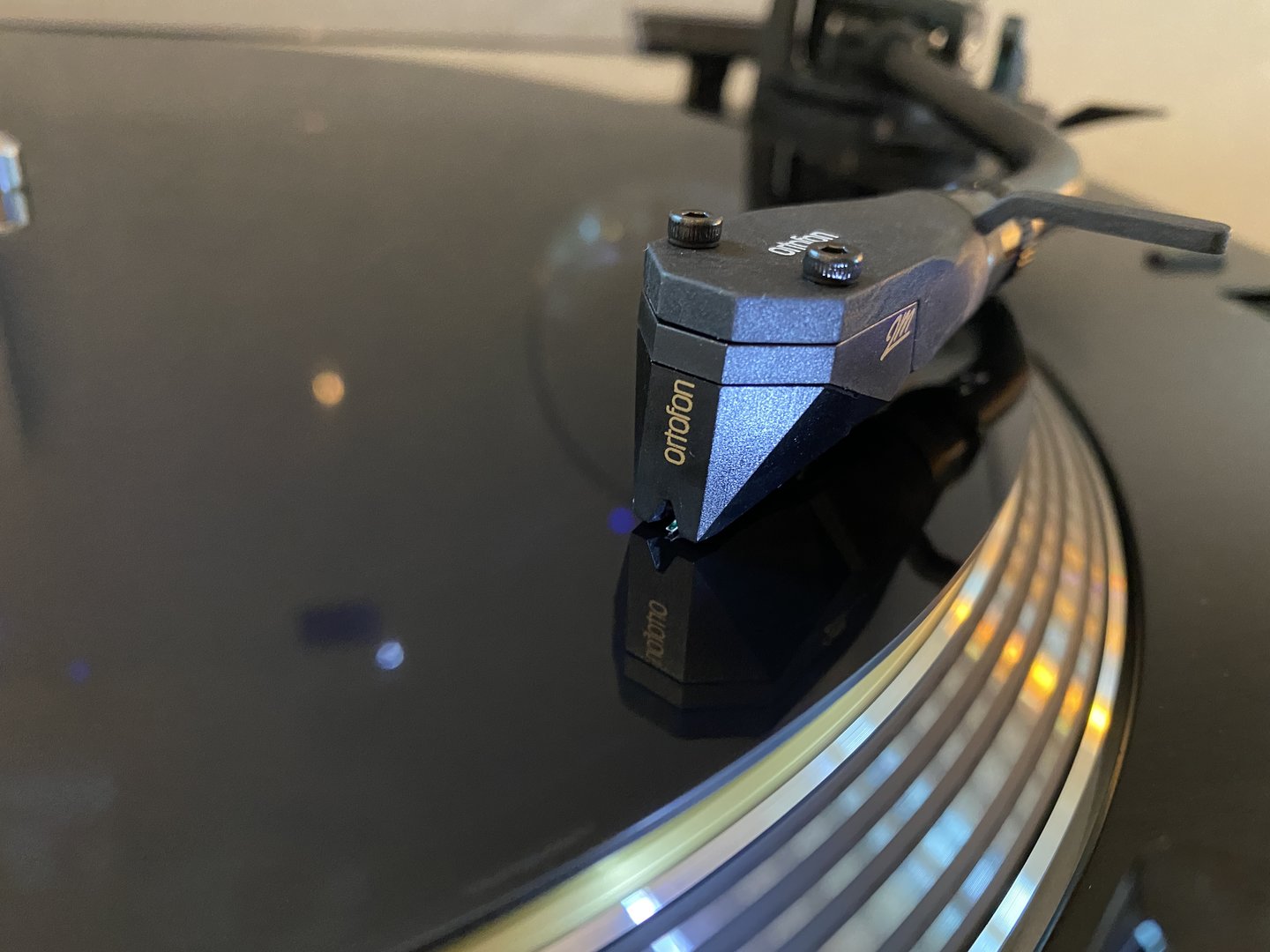

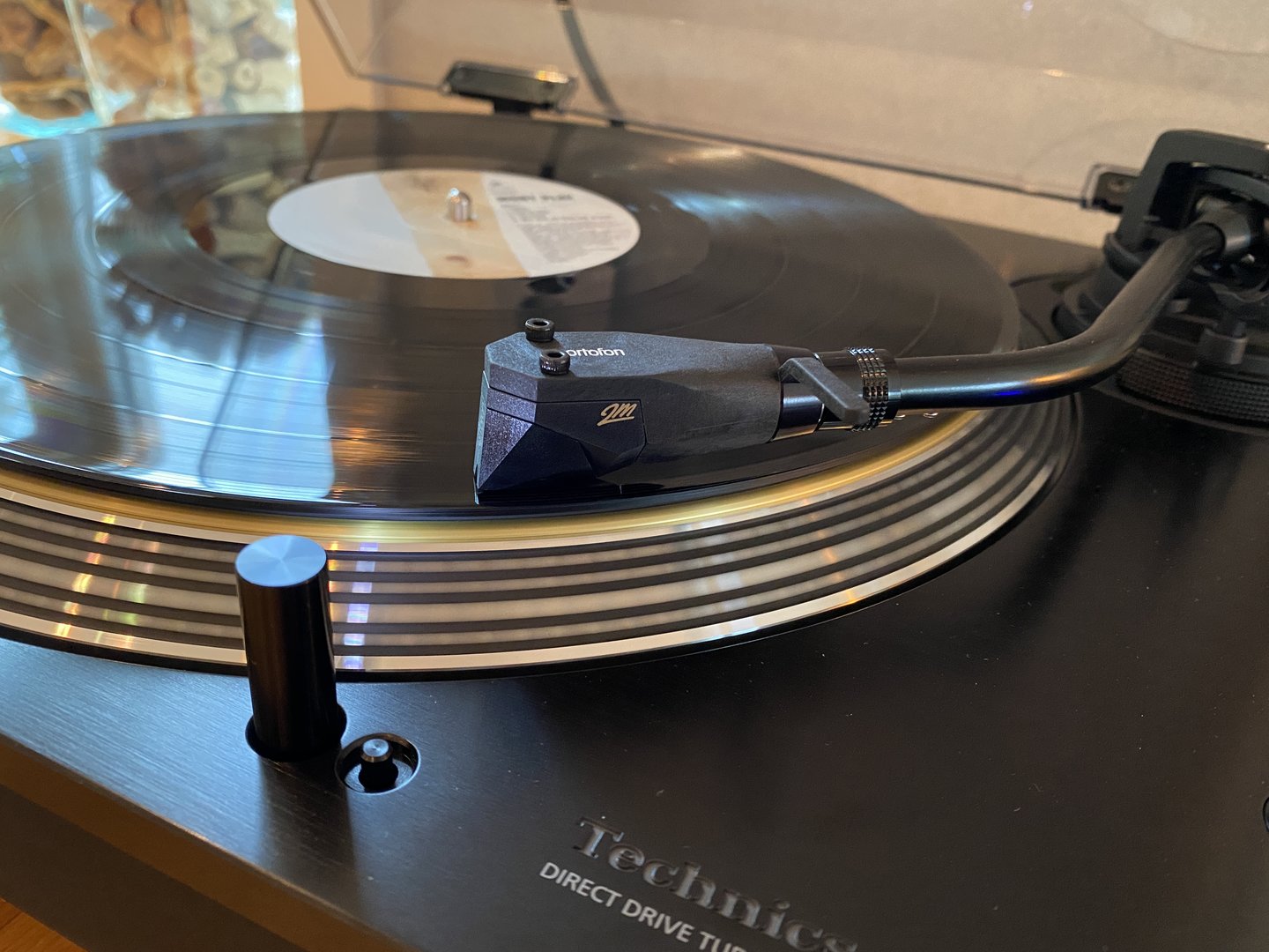

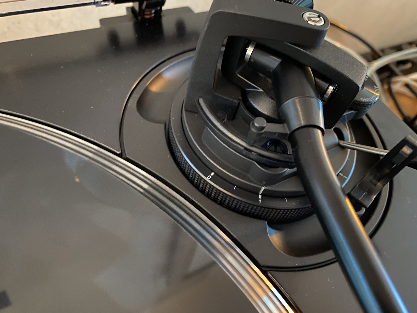

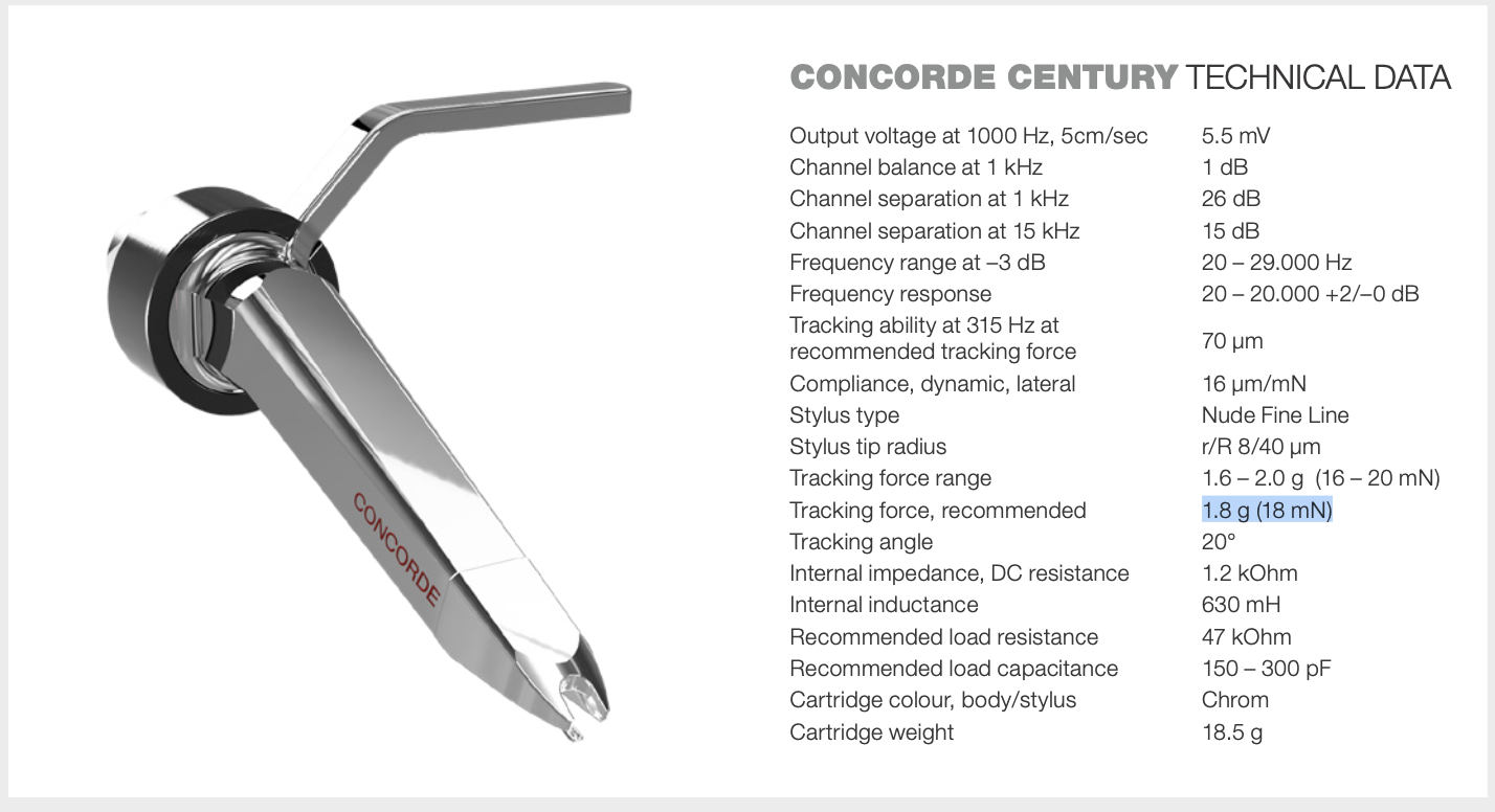

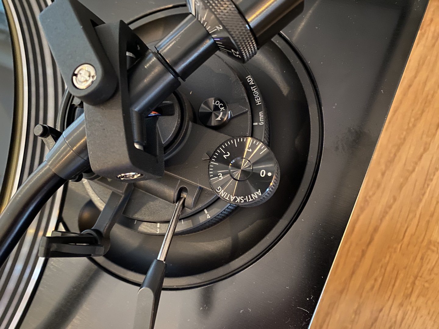

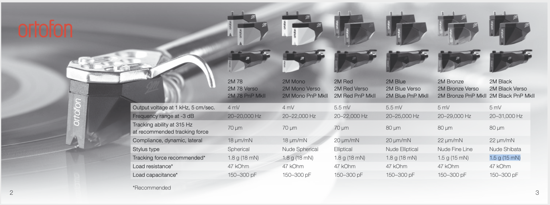

    Sikkert et dumt og noob-spørsmål vedrørende anti skate.
    Men med min Ortofon Concord Century som har anbefalt stifttrykk på 1.8 gram, så må jeg stille anti skate på 1210 på hele 3 gram for å få pickupen til å holde seg rolig på en blank lp-plate. VTA er stilt inn etter boka på nivå 1.
    På Ortofon 2M Black PnP som har anbefalt stifttrykk på 1.5 gram, så må jeg justere opp anti skate på 1210 på 2,1 gram.
    Er dette innafor, eller er det "innkjøring" av armen som gjør at jeg må øke anti skate utover hva som er anbefalt. Tenker da på at vandringen på armen må "kjøres inn".
    Vis vedlegget 665064 Vis vedlegget 665065 Vis vedlegget 665066 Vis vedlegget 665067 Vis vedlegget 665068 Vis vedlegget 665069 Vis vedlegget 665070
    Gjetter en av to ting - ett kulelager som er skadet eller noe som er ikke er korrekt i anti-skate i basen på armfestet
    Jeg hadde liknende problem med min eldre SL1200 - det var kulelageret på toppen av armfestet som var gåen. Min ble bra etter skifte av hele armen, inkludert alle bevegelige deler i opphenget av armen
    Hvis spilleren er under garanti, ville jeg fått den sjekket....
    Hvis ikke garanti, og det spiller som det skal ville jeg latt det være i fred

    Ei blank plate uten riller er ikke «rett» måte å stille inn anti-skating. Draget mellom tuppen/spissen av PU-nåla og blank vinyl er ikke representativ for den drag-kraften som oppstår mellom rilleveggene og PU-nåla.
    Skating-kraften som skal motvirkes av antiskating er en funksjon av offset og overheng, i kombinasjon med nåletrykk, -sliping og rillevegg (modulasjon - frekvens og nivå) og radiusen til spindelen. Den beste måten å sette antiskatingen på er å bruke ei testplate med økende nivå i mono, og antiskatingen settes slik at feilsporingen på grunn av økende modulasjon opptrer omtrent likt i begge kanaler. Testplata til Hifi news har test-spor som er egnet til formålet.

    Takk for innspill. Da er det vel ingen bekymring om at det er noe galt med armen på min 1210GAE.

    Er en ny 1210GAE. Ingen ulyd eller noe som tilsier at det er noe galt med armen.

    Jeg regner med du startet justering av arm med anti-scating på 0. ;)

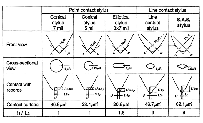

    Friksjonskraften er uavhengig av arealet til kontaktflaten, og påvirkes kun av det gitte friksjonstallet og den vertikale kraftkomponenten mellom stiften og plata. Det er derfor det funker å sette anti skating etter VTF.
    Jada, sannsynligvis vil rillenes svingninger skape litt ekstra friksjon, men gitt at nålefanen fjærer og svinger med, vil jeg tro denne endringen er liten.
    Og skating-kraften endrer seg med stiftens avstand fra spindelen, så uansett ender man opp med et kompromiss. ...og det gjør jo at det er OK å justere på øyemål eller skalaen på armen også. ;)

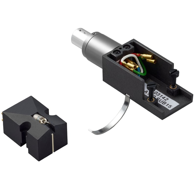

    Takk for tips om denne lanseringen fra Denon.
    DL-A110 er en DL-103 pickup inkludert et helt spesielt headshell, altså en low output MC.
    Ikke å forveksle med DL110, som er high output (fin pu det også, jeg har min fremdeles).
    Prisforskjellen hos HifiKlubben mellom DL103 og DL-A110 er 3400kr, det kan virke dyrt for et headshell. Men det er ganske spesielt, siden det har justering for overheng på en stor ring bak, ikke på festeskruene på pickiupen. Dette er meget brukervennlig.
    Denon oppgir vekt på kombinasjonen til 18.5g, og det gir 10g for headshellet. Det er lett, spesielt med tanke på justeringsfunksjonen. Spennende sak.

    Tror nok jeg heller hadde plukket opp en DL-103 og et AT-LH13H headshell, som har også har en lignende overheng-justering. Vips, 2500,- spart.
    Jeg tenkte nok mest på plug&play -muligheten til DL-A110, men du kan ha rett i at merprisen er litt høy her. Svenske Hifi&Musikk har bebudet test av DL-A110 i neste nummer, så jeg får kanskje se hva de skriver. Har jeg flaks bruker de 1200G når de tester🙂.
