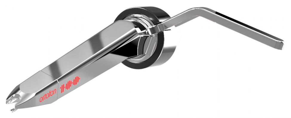

    Leser i det nyeste nummeret av svenske Hifi&Musik at de tester Ortofon Concorde Century pu på "min" spiller 1200G. Pu-en ser unektelig ganske cool ut, men jeg har ingen erfaring med hvor bra lyden av en slik Concorde er. Kanskje noen her som har brukt DJ-utgaven? Den har visstnok eksistert helt siden 1979.
    Jeg bruker Concorde Century på SL-1200GR. Dette er en VELDIG bra kombinasjon.
    Hifi-Concordene har alltid vært gode. Min første grammofon var Technics SL-D2, og på den brukte jeg Concorde 20. Den var vesentlig lettere enn dagens Century, og det fulgte med en egen lettere motvekt for utbalansering i Technics-armer. Det reduserte armmassen, og ga riktig resonansfrekvens selv med et så mykt oppheng som 20-nålene hadde da. Hifi-Concordene - som kom i 1979 - var så gode at det er rart de ble borte en gang på 80-tallet, og etter det kun produsert i DJ-versjon.
    DJ-versjonene har overhodet ikke noe med hifi å gjøre, og de er det bare å styre unna!
    Dagens Century er enda bedre enn de opprinnelige hifi-Concordene. Det gir en egen glede å oppleve så god synergi som det er mellom de nye 1200-modellene og Century. Century har samme nål, nålefane og spolematerialer som 2M Bronze, og er noe varmere i klangen enn øvrige Ortofon MM. Det passer som hånd i hanske til egenlyden i SL-1200.
    Armen på de nye 1200-spillerne er mye bedre enn på tidligere utgaver av 1200. Men armen har fortsatt visse begrensninger (særlig i GR-utgave). I motsetning til en del MC-pickup’er, stiller ikke Century ekstreme krav til armlagre mv. Også på dette punktet er synergieffekten på topp.
    Det første bildet under viser Concorde 20 som kom i 1979, med den lettere motvekta og annet utstyr. Som alternativ til lettere motvekt kunne man montere tilleggsvekt på selve armrøret, se den lille "clampen" på bildet. De opprinnelige hifi-concordene hadde også mulighet for azimuth-justering og endring av overhenget. Man løsnet en liten unbraco-skrue på toppen av elementet med den medfølgende nøkkelen, og kunne rotere elementet og bevege det frem og tilbake. For azimuth-justering festet man den sorte plastsjablonen som vises på bildet, til elementet, og senket dette rett ned på plata. Veldig greit!
    Dagens Concorde Century er "låst" i festet og ferdig innstilt med et overheng på 52 mm, tilpasset Technics. Kontroll med justeringsmal viser at innstillingene automatisk blir 100 pst. korrekte. Det eneste som skal gjøres ved montering, er å justere stifttrykk (jeg bruker 1,9 gram) og stille høydeskalaen på Technics til ca 1,5 mm. Century har en egenvekt på 18,5 gram, og balanseres ut med den vanlige motvekten. Compliance er 16. Resonansfrekvensen blir 8,3 Hz montert i SL-1200.

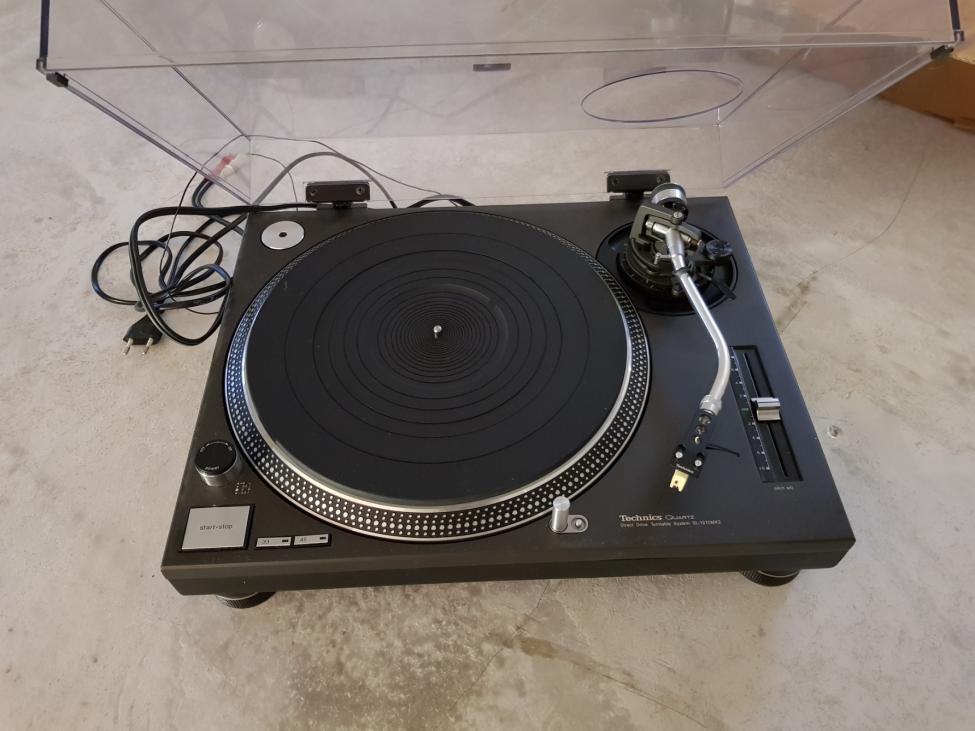

    Jeg har plutselig byttet ut Kenwooden med en 1210 mk II, lampen som lyser mot PU under spilling virker ikke.
    Hvordan bytter man pære på denne?
    Tenker å bytte matten på den ...hva anbefales ?
    Takknemmlig for tips :)

    Vapor Achromat synes jeg fungerer finfint. Det er litt jobb å bytte pæra, men lagt fra uoverkommelig. Ligger flere guider på nett, tror det finnes videoer også.

    Kommer til lampen under ifra når bunn dekselet er tatt vekk, hvor får man nye pærer ?
    Så til noe utrolig irriterende...tallerkenen sitter fast...skikkelig fast. Noe triks her for å løfte den av? sitter sikkert i inngrodd skit eller noe..
    Twsts
    26.08.2015
    458
    421
    Bodø
    Gi spindelen noen kakk med skaftet på ett skrujern, gjerne få noen til og gjøre det mens du løfter. Løsner hver gang :)

    Se der ja....løsnet den :)
    Må man bruke spesial olje på lageret ?
