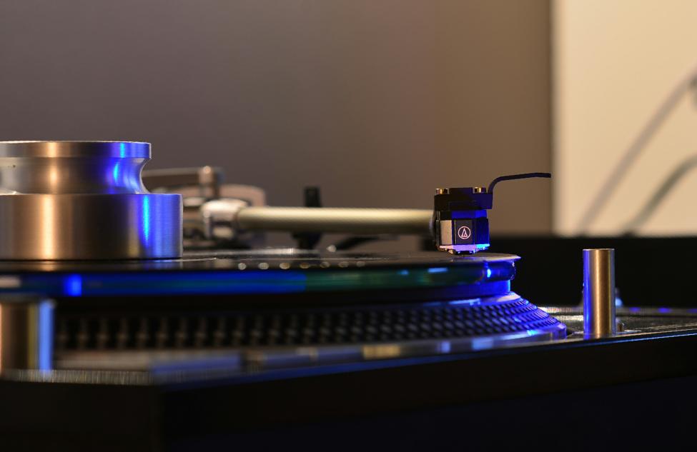

    I dag fikk endelig hentet glasstallerknen som postens sporing sa var levert 26. Juni. Å få den over fra Miami tok under en uke resten var bare rot fra postens side. :rolleyes:
    Siden jeg har brukt Acromat til nå, så la jeg glasset rett på denne. Høydemessig I forhold til spindelen ble det perfekt da Mike New har lengre hals. Nå stikker den rett I underkant av 10mm over vinylen. Noen som har testet denne løsningen mot å bruke BR-ONE som underlag? Lydmessig klarere lyd sånn ut av boksen uten de store justeringene.
    Vis vedlegget 389924
    Lyver bilde eller er den litt for høy i bak kant(armen altså) :)?

    Tja, det er ikke godt å si Evo. Den ble kastet på i expressfart pga ferie og justert comsicomsa i all hast. Tror den er paralell og tror det er et synsbedrag, men er ikke sikker. 8) Det låt i hvertfall bra, men som sagt litt i en hurry. :):) Har byttet ut Acromat med gummi og det visste jeg at jeg skulle.
    Forøvrig har jeg funnet ut at å bruke makro objektiv og en app som heter Helicon så kan jeg studere endel av disse justeringene på nært hold endog ta bilde hvis jeg ønsker.
    Er litt usikker på det lille libelle-vateret jeg bruker. Slike instrumenter gir ingen vitenskap... ;D

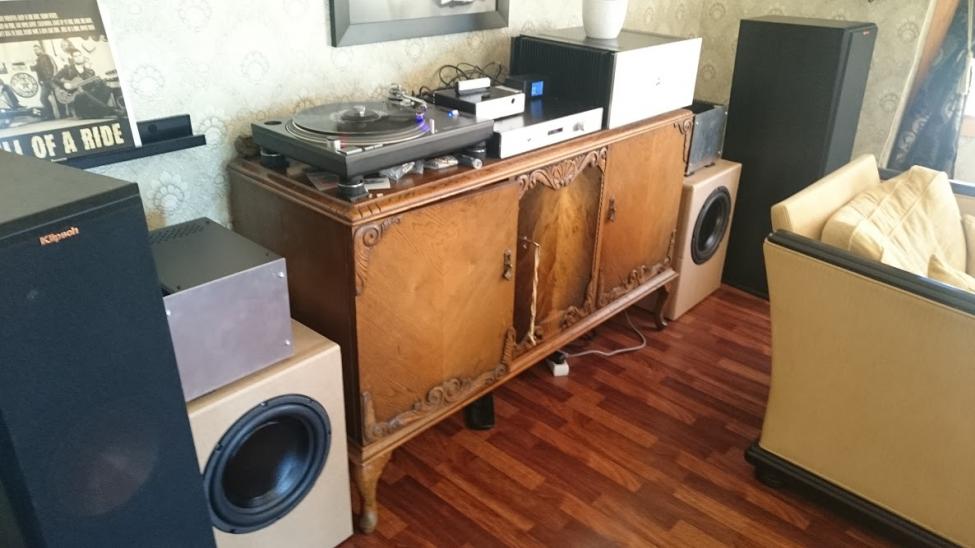

    Discospilleren har fått litt vibrasjoner å bryne seg på. Den takler det veldig fint. :)
    Jeg skulle aldri satt lokk på effektforsterkeren. Da jeg kom hjem etter 14 dager på jobb, sto det en potteplante på den.

    Trøst deg med at hun da synes det nesten er ok at utstyret står der. 8)
    yngvejos
    10.09.2010
    1.990
    1.392
    Er heldig der med ei tålmodig og tolerant kone. Så lenge jeg ikke bygger over brudebildet som henger over anlegget, har jeg forholdsvis frie tøyler. :)
