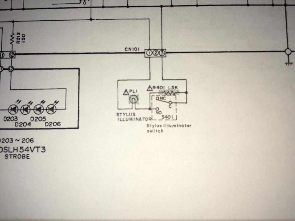

    Lampa skal slukke helt, ja. Da er det nok en kontaktfeil ett sted; og dette kan være en potensiell støykilde hos deg.
    Ikke for å arrestere, men jeg ble litt i tvil nå når jeg sjekket skjema, kontra koblingen.
    Det er koblet som skjema, og som jeg tolker dette vil det i ene posisjonen (på/lampe oppe) gi full spenning til lyset. I nedsenket posisjon vil vil spenning reduseres fordi det går via den 1,5 kohm motstand.
    Altså vil ikke lyset slukke, men dempes. Er jeg helt på bærtur her? I så fall er det blåbær siden jeg har puttet inn blå LED :)
    Glemte bilde:

    Har aldri sett den lyse når den er trykket ned...
    Jeg tenkte det var det naturlige, men la merke til den motstanden, men hadde ikke skjema å sjekke mot da.
    Så jeg lurte på om mn var modda slik, men det ser ut til å skulle være sånn da.....?
    Er jo lett å modifisere som jeg ser det, bare klippe motstandens ene ben.
    Twsts
    26.08.2015
    458
    421
    Bodø
    Ja, bytter du til led i popuplyset må du fjerne motstanden over bryteren - den er ikke der på MG5 :)
    HiFi_Martin
    30.01.2004
    448
    255
    Akkurat, det er saken MG5 er litt annerledes der altså.
    Funker fint for såvidt, det dempes ned i nede posisjon.
    Men får se om jeg lodder den bort.

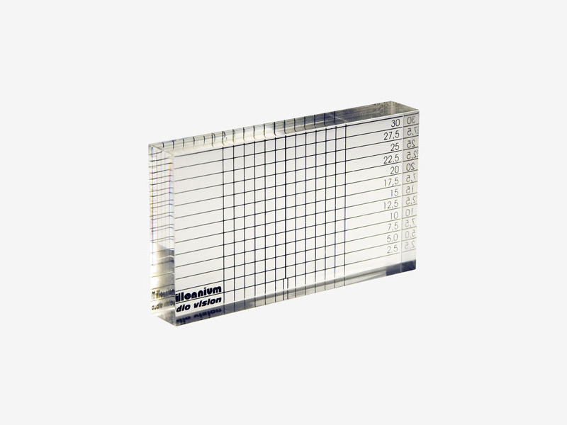

    Hei.
    Har tidligere brukt originalmatten med en skinnmatte oppå, men har nå kjøpt Achromat. Den er jo en del lavere enn originalen+skinnmatten, så jeg må sette opp spilleren på nytt. Tidligere har jeg fått div. hifibutikker til å gjøre det for meg, men tenkte jeg skulle forsøke meg selv nå. Får jeg det ordentlig til tenker jeg at det blir bedre enn når de har gjort det, for jeg kan jo bruke så lang tid som helst på det. (Går det rett vest kan jeg jo alltids stikke innom en butikk senere og få dem til å fikse det igjen. :rolleyes:)
    Problemet er bare at jeg strengt tatt ikke vet hvor jeg skal starte. Noen som har laget, eller vet hvor jeg kan finne en steg-for-steg-beskrivelse (for dummies) på hva/hvordan jeg skal gjøre det?

    Hei.
    Er ikke den store ringen nederst på armbasen for høydejustering av armen? I så fall senker du armen en smule bak slik at den blir parallel med LP-plata oppå tallerken+achromat.

    Hei.
    Er en liten hendel som må vris 90 grader før den store ringen kan dreies.

    Hei.
    Så langt kom jeg, men så ble jeg litt usikker. Selve armen er nå parallell med matten/vinylen, men undersiden av pickupen (Ortofon 2M bronze) er ikke det. Det er vel den som skal være parallell, eller? :confused:
    Må jeg forresten stille inn vekt/antiskating osv. på nytt etter å ha endret på armhøyden?
    K.H.
    15.03.2005
    3.508
    1.508
    Det er armen som skal være parallell med plata. Mest sannsynlig behøves ikke ny innstilling, men for å være sikker kan du jo sjekke at stifttrykket er korrekt.
    HiFi_Martin
    30.01.2004
    448
    255
    Toppen av headshell/ arm skal være paralell. Om du har vekt, kan du sjekke stifttrykk, men det er lite i vekt det endrer seg ved å endre vta, men kontroller det gjerne. Men å stille uten vekt har ikke noe for seg, om det var korrekt før da. Kommer ann på hvor man legger lista for å ha det teoretisk riktig. Går ann å bruke øra også.

    Hei.
    Den skal være parallell med toppen av pickupen (shellets underside). Sikt på armen for det er enklere.

    Larkus
    Bruker ikke headshellet som siktelinje. Senker pickupen ned på plata og sikter mot armrøret fra siden. Det skal være parallellt med plata. Det er ikke noe problem å ta dette på øyemål.
    Så det er ikke nødvendig å være pinlig nøyaktig? Øyemål er godt nok?
    knarfar
    08.03.2014
    2.438
    2.322
    Har du en libelle å legge på shellet så gir jo det en god indikasjon. Forutsetningen er at shellet er plant.
    Øyemål er godt nok. Men det det jo ørene en skal bruke. Min erfaring er at det skal være relativt mye avvik på vta før det er hørbart. En millimeter avvik fra paralellt armrør og plate er lett synlig når en sikter på armrøret fra siden, men utgjør en veldig liten forskjell i vta (vertical tracking angle). Er det noen som kan regne ut for en 9" arm?
    Edit. Korrekt offset-vinkel for minimal sporingsfeil er etter min oppfatning mye viktigere enn vta. Jeg startet en tråd om armgeometri for en tid siden, men til overraskende liten interesse.
