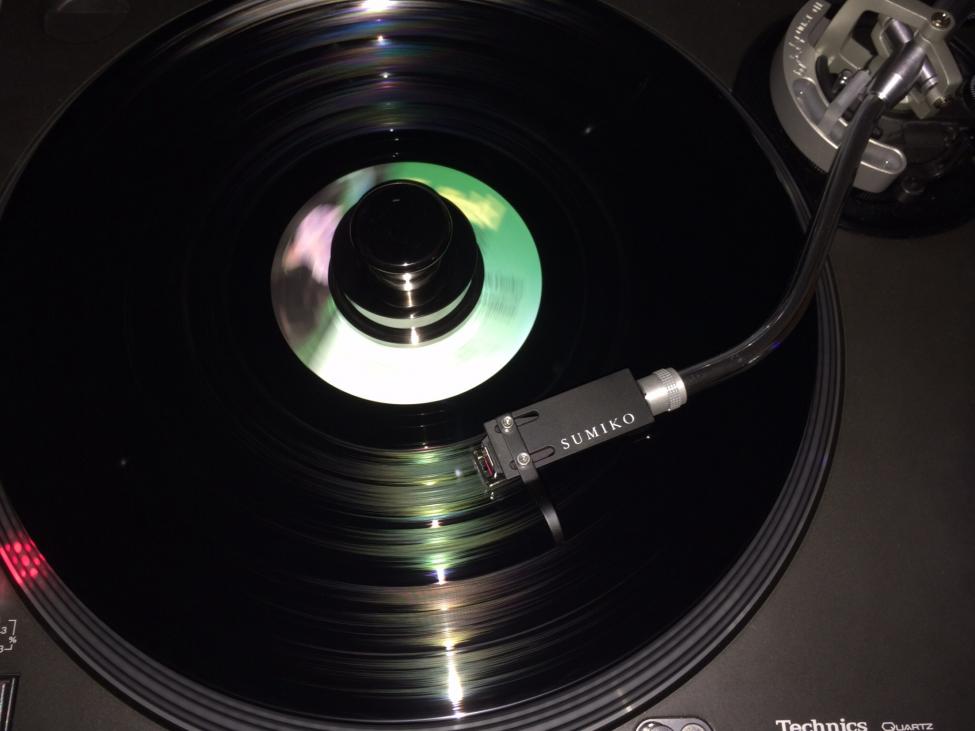

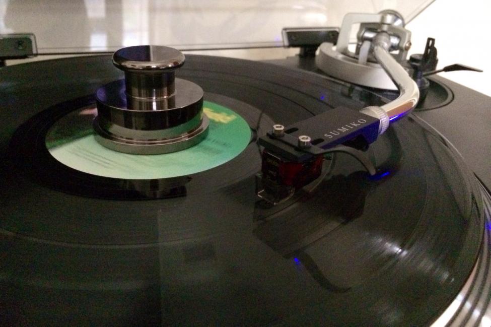

    Har fått litt nytt stæsh til 1210'n i dag. Skiftet ut det originale headshellet med Sumiko HS-12, vekk med de glimrende Cardas headshell-kablene og på med de enda bedre kablene fra Sumiko. Her ble det faktisk et løft i lyden, og den som sier at headshell ikke har noe å si tar nok feil. Technics shellet er bra og det er lett, men Sumiko er bare bedre.

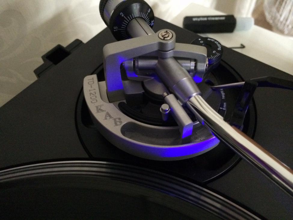

    Så kom endelig KAB Fluid Damper også :) Veldig enkelt å montere, og jeg fylte den tykke silikon-gugga litt under halvfull i beholderen. Nå opplevde jeg mer ro, ting ble ikke så masete. Ikke lett å forklare, for lydbildet har ikke virket spesielt masete før, men med Fluid Damper så ble det en ro og orden i lydbildet som ikke var der tidligere. Enda mer behaglig å lytte til Radka Toneff sin The Moon is a Harsh Mistress.
    Det sies at Fluid Damper gjør at anti skating fungerer bedre også. Stemmer er nå mye mer organiske og med mer kropp og detaljer. Og nå er endelig lydbildet mitt dead center. Jeg har hele tiden hatt litt mer lyd på høyre side for senter. Ikke mye, men nå er det helt perfekt :)
    Alt er jo tidligere justert på øyemål. Inntil nå. Nå har jeg fått meg digital vekt for stifttrykk og et lite rundvater å legge oppå Sumiko. Stilte inn VTF på 2,31 gram (vektloddet var ett helt gram unna!!!) og fant ut at øyemålet mitt var ganske off hva gjaldt azimut og VTA. Armbasen skulle betydelig ned, og azimut-justering er først mulig med Sumiko HS-12. Problemet med å finne riktig stifttrykk ved bruk av armloddet, er at armen skal balanseres/ flyte først. Om armen peker 1 mm ned i bakkant eller i front klarer ikke øyet å se. Men det kan faktisk gi 1 gram avvik reelt sett. Godt råd er digital vekt!
    Resultat:
    Oy, så mye god-lyd jeg har gått glipp av med Rondo Red MC! Den har jo hele tiden vært veldig bra ift det jeg hadde tidligere (AT95E), men nå ble det noe helt annet :) Husker jeg leste Rudi skrive noe om at MC kan låte himmel eller helvete, alt etter som hvor nøye man er med fin innstillingene. Og selv om jeg ikke har noen veldig dyr MC PU, så skjønner jeg nå betydningen av riktig VTA, VTF og azimut :):)
    Edit:
    Nå har jeg ikke lengre en "original" Technics arm. Den er modifisert fra KAB USA med nytt PCB-kort for lodding av nye Cardas tonearm-kabler og nytt armrør med nytt lager. Sammen med Fluid Damper og Sumiko HS-12 og Sumiko kabler så trenger du ikke å måtte kjøpe armer fra Origin Live, Jelco 750D eller SME 309 til mange tusen kroner. Dette fungerer meget godt og jeg kjenner ikke igjen spilleren med denne armen! Det nærmer seg veldig målet nå. Krona på verket blir, utover våren, en Mike New Bearing.
