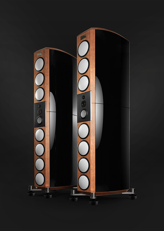

    Noen av verdens dyreste høyttalere leveres med med varianter av kraftige spikes og "parkettbeskyttere".
    Marten Coltrane Supreme til 2,9 mill på bildet kommer f.eks. med "Polished stainless steel with Black Diamond Racing pucks and cones".
    Jeg har ikke fysikkutdannelse, og synes i og for seg at argumentene tidligere i denne tråden virker overbevisende. Men er man helt sikker på at disse "pucks and cones" kommer til å ødelegge lyden på 2,9 millioners høyttaleren?
    Eller kan det hende at teorien som det nærmer seg en slags konsensus på i tråden nå, er litt for enkel? Det er vel åpenbart at ikke disse "parkettbeskytterne" er ideelle eller nødvendige for alle underlag, men spørsmålet i denne tråden er vel mer hvorvidt de per definisjon gir dårligere lyd og undergraver hele poenget med spikes.
    Det virker bare rart at konstruktører i denne ekstremklassen skal ødelegge produktet sitt, så å si "i siste liten", med å sette på noen parkettbeskyttere som forringer lydkvaliteten. Man skulle tro de har vurdert de problemstillingene som diskuteres i denne tråden.
    I anmeldelsen av Marten Coltrane 3 i Stereophile eksperimenterer de litt med og uten disse "puckene" på et teppegulv, og konkluderer slik: "We listened both ways, and all agreed that, for whatever reason or reasons, the bass was better with the original Black Diamond Racing Cones."
    Hvor pålitelige er slike lytteinntrykk? Så vidt jeg vet tar det litt tid å skifte ut føttene på en slik høyttaler.
    La oss si man hadde "forfalsket" føttene og sendt med en versjon, en enkel dreid treknott, som så ut til å være en oppgradert versjon av disse superføttene. Ville da bassen blitt enda bedre?
    Forøvrig føler jeg at "konstruktører i ekstremklassen" gjerne blir et ugyldig argument. Vi vet ikke så veldig mye om kunnskapen til disse personene, spesielt ikke basert på prisen på produktene. Man ser heller ikke ofte en veldig dyr høyttaler få slakt så slike tester kan ikke uten videre brukes som bevis for noe som helst.
    Vis vedlegget 427406
    Kanskje fysikkens lover opphører å fungere når prisen bikker 2,5 millioner kroner.... ;)
    Ja, det virker rart at konstruktører skal redusere lydkvaliteten på produktene sine med å bruke spikes, men hifi-bransjen har irrasjonelle trekk og slike ting skjer stadig vekk. Og så florerer det med "alternative truth" teorier om hvordan de fungerer.
    Hva som faktisk skjer med lyden vil variere fra høyttaler til høyttaler.
    Hvis du slår på noe stålgreier så ringer det hardt, høyt og lenge. I prinsippet er det samme sak med spikes. Ekstremt dårlig egendemping. Det er mulig at racing cones demper dette noe, men disse puckene er for harde og demper for lite. Disse føttene er bling, både med og uten racing cones.
    Her kan du se en illustrasjon av dempe-egenskapene til en del materialer. De som er oppe til høyre er ekstremt dårlig egnet til å isolere høyttaleren fra gulvet. Der ser du også hvorfor konsensusen er knyttet til gummi.
    Young's Modulus - Density
    Det ligger fysikk, matematikk og mekanikk bak den konsensusen som du refererer til her på HFS. Dessverre er ikke det samme alltid tilfellet når det kommer til eksotiske høyttalere og annen eksotisk hifi. Det er en salig blanding av realfag og "imaginærfag". Men selv de villeste forklaringer høres fornuftig ut når de er pakket inn i en god historie, og mottaker ikke har teknisk kompetanse til å vurdere om det er hold i premissene.
    Enig i at det på ingen måte er et sannhetsbevis at produsenter av dyrt utstyr gjør noe.
    På den annen side er det ikke helt pålitelig med alle påstander som hevdes med stor kraft her inne, og med "dette er enkel fysikk" som grunnlaget for påstanden.
    At det kun er watt som skiller transistorforsterkere fra hverandre og at det ikke kan være forskjell på digitale signaler fra ulike spillere, er klassikere som lett avsløres som feil ved å faktisk lytte.
    Jeg tror det er så enkelt som at det handler om hva produsenten tror kundene vil ha. Det handler om å selge et produkt. I dette segmentet tror jeg det er knapt med produktutvikling. Alt handler om "gimmick" og om å tilpasse seg et marked blant betalingsvillige.
    Skulle man laget et statement produkt, en slags "verdens beste" høyttaler til denne prisen, så hadde den sett helt annerledes ut. Men den hadde passet dårlig i stuen til oligarkene og dermed vært usalgbar.
    Du tror mye du, jeg vet! Etter samtaler med Marten (ikke nödvendigvis om samme höyttaler riktignok) men det er helt klart en tanke og mening med de valg de tar, selvsagt er det ett ökonomisk aspekt i det hele også iht de forskjellige höyttalerene, men de tankene du förer fram her er rene rappakalja og forteller vel mer om at du ikke vet hva du tror noe om, enn den reelle ideen bak de respektive valgene fra Marten...f.eks...
    Ja, jeg er tidligere Marten eier!
    KJ
    10.10.2004
    11.646
    5.394
    Det er en viss forskjell mellom «føtter» (enten det er kobling eller avkobling) som leveres originalt med produktet og «føtter» som «assessoirer».
    Med føtter som leveres originalt med prduktet, bør man kunne forvente at de aktuelle føttene (enten det er kobling eller avkobling) også er en del av produsentens/designerens produktutvikling og tuning av produktet, og dermed en del av intensjonen med produktets ytelse.
    For føtter som «assessoirer», så har de ikke vært inneom designerens/produsentens produktutvikling og tuning, så blir det uavvendelig et større eller mindre avvik fra designerens/produsentens tuning og intensjonen med produktets ytelse.
    Nå det er sagt så vet jeg ikke om noen HT som er tunet til min stue og mitt stuegulv.
    På generelt grunnlag mener jeg dog at vektavstemte dempeføtter (ala Sd-foten, med en avstemmingsfrekvens tre oktaver eller mer under HTs nedre grensefrekvens i bassen) er en mye bedre ide enn all verdens spikes i alle mulige avskygninger, med eller uten gulvbeskytter. Vektasvtemte dempeføtter forhindrer «strukturenergi» i det hørbare forkvensområdet fra å forplate seg fra HT til stuegulvet og ut i resten av leiligheten, til fordel for både lydkvalitet og naboene.
    KJ
    S
    Syncrolux
    Dempeføtter ala SD-foten er slett ikke ille, enig i det. Jeg bruker de i kinoen min, funker helt fint. Men i hovedanlegget er det luftputer under basstårna, og dipolene er hengt opp som pendler fra taket.
    JENO
    08.07.2003
    2.606
    1.398
    Saksvik - Trøndelag
    Ja, jeg skrev "tror" siden jeg ikke har vært til stede i beslutningsprosessene hos Marten. Det har neppe du heller. Det jeg forestiller meg er noe i nærheten av dette: La oss lage en statement-høyttaler til 3 mill. Vent litt... Det hørtes litt mye ut. La oss si 2,9 mill. Hva kan det tenkes kundene som er villige til å betale 2,9 mill forventer å få for pengene?
    -Et fancy og fint kabinett
    -Hi tech høytt. elementer (ord som f. eks diamant klinger godt hos dette kundesegmentet)
    -Mange høytt. elementer, men ikke for mange for da blir det for stort. Av samme grunn kan man ikke bruke skikkelige subwooferelementer for da blir kabinettet større enn kunden forventer
    -eksklusiv internkabling, delefilterkomponenter, staffasje som f eks racing cones
    -målinger holdes hemmelige da de vil forvirre kunden
    I de rimeligere modellene må selvsagt forholde seg til hvordan de lyder, da det her finnes konkurranse og kresne kjøpere.
    Nok OT herfra.
    Nok OT herfra.
    Man trenger da virkelig ikke väre tilstede i besluttnings prosessene for å vite hva de mener og tenker om sine egne lösninger!!, det er da mye bedre å höre direkte hva det er som gjelder, enn å spekulere for mye. Syns nå jeg, sorry for OT...
