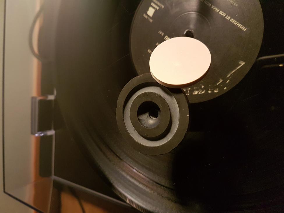

    jeg bruker disse til og ha under høyttalerene og platespilleren. fungerer meget bra fremfor andre spikes jeg har hatt tidligere. disse har jeg hatt rundt 10 år og ikke funnet noe bedre enda.
    når jeg tenker meg om husker jeg ikke hva de heter, kanskje noen her inne vet?
